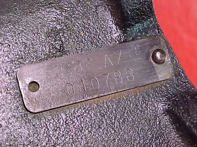

Il s'agit de la boite, j'ai commencé par trouver la photo suivante sur le net.
Ma tag est la meme, en juste un peu plus sale...
Du coup j'ai p'tet fait une erreur de lecture et PUC N 1 devient RUG N 1, autrement dit une toploader 4spd 67 que l'on trouvait sur les Mustang 289 de cette année là (p'tet enfin un truc d'origine sur ma voiture... :lol: ). C une "close ratio, 28 splines"
Si quelqu'un peut me dire ce que ca vaut maintenant je suis preneur (je parle de qualité technique, pas du prix... :wink: )

c'est bien une boite de SB close ratio, cad premiere plus courte.
la RUG A Z1 c'est une de 429, CJ ou Boss ;)

et pour la ref de la boite si RUG-N1 c'est bon ça correspond à un 289 hipo!!!

Bon alors je te confirme que la boite c bien RUG N 1 la tag (avec 11980 en plus, n° de série p'tet ?...)

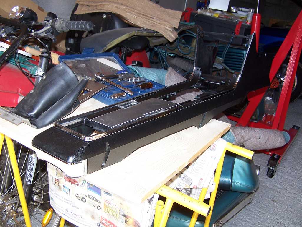

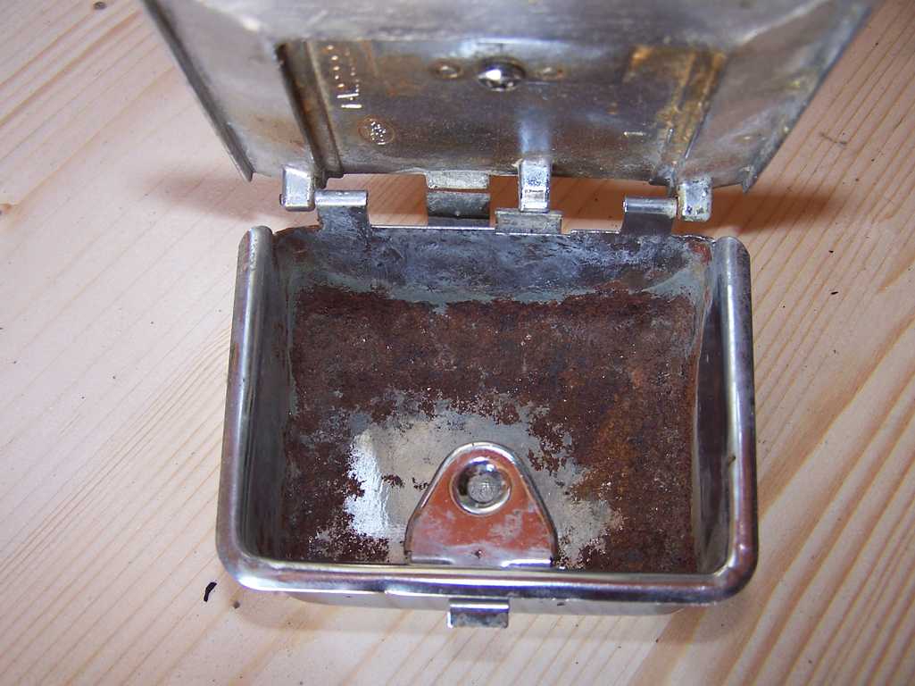

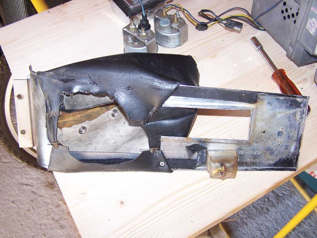

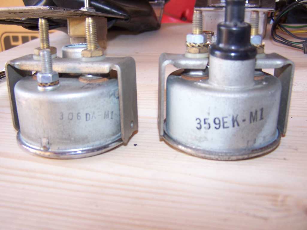

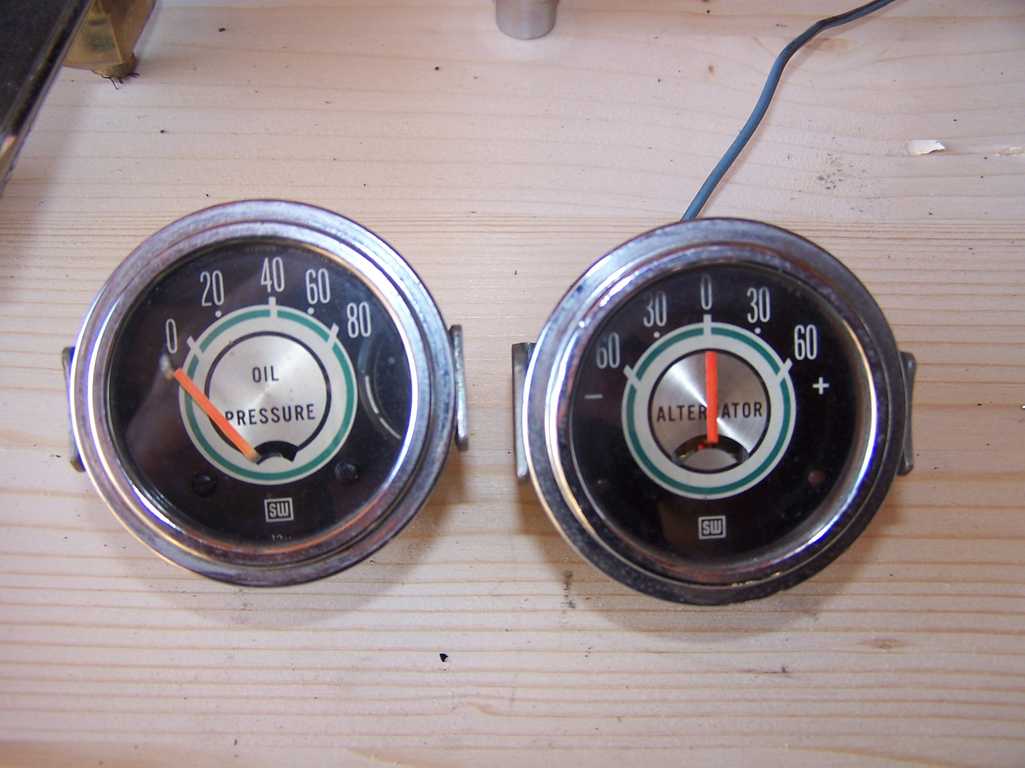

#109 Stang67
Posté 23 May 2006 - 08:38 PM

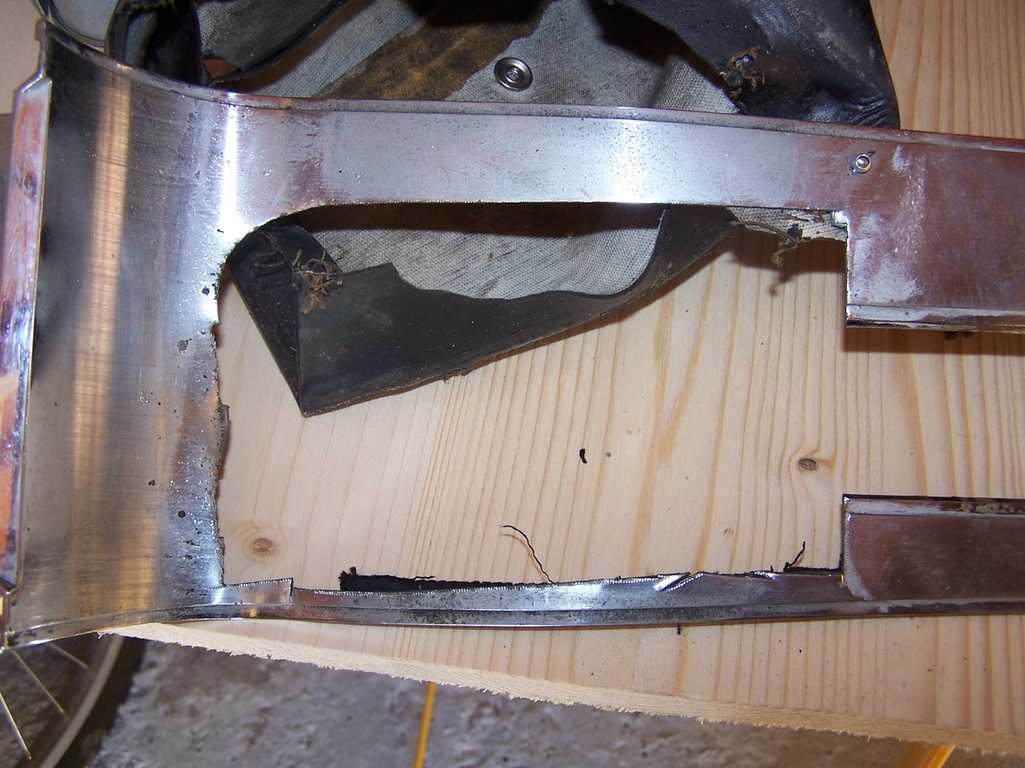

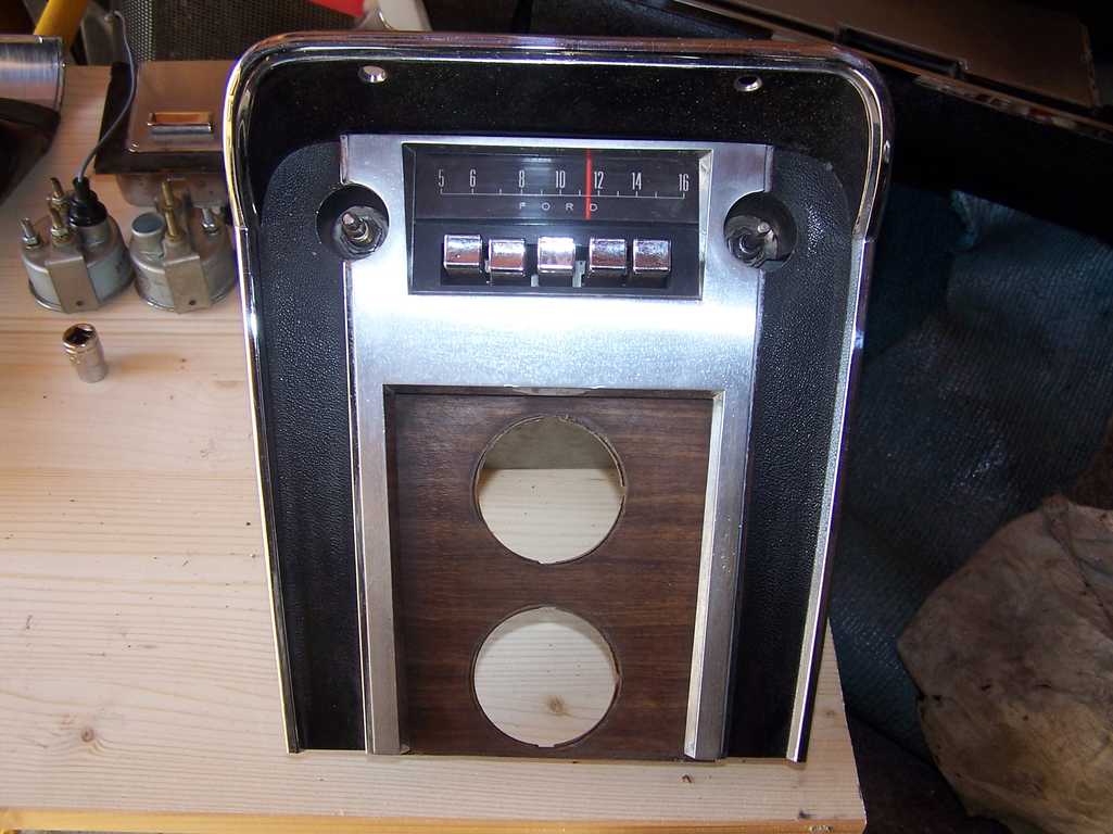

Petite seance photo ensuite...
La console reprend forme et finalement me suis pas trop gaufré (enfin ca se voit pas trop en tout cas!!) sur la peinture.
Perso je prefere 1000fois plus comme ca que le turquoise original !!

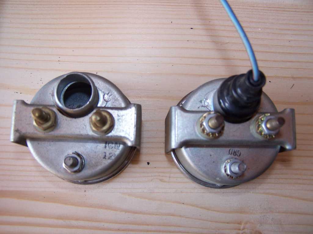

J'ai ajouté des photos des "fameuses" jauges additionnel....de ce que j'ai vu sur le net il semblerait que ce soit des modèles pour Shelby GT350 de 68 (la diff vient de l'éclairage des dites jauges qui n'etait dispo que sur les Shelby apparament...).

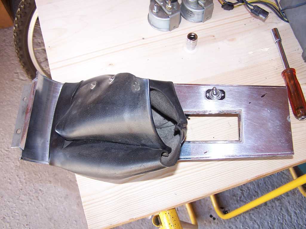

Enfin photo des pièces qu'il me reste a traiter, mais je sais pas trop comment (faut'il repeindre en noir le simili-bois sous l'autoradio, comment récupérer l'intérieur du cendrier de console et ou vais-je trouver une plaque alu pour le levier de vitesse non bricolé comme montré....)

Posté 23 May 2006 - 09:14 PM
Pour la plaque de bois, normalement il y a un volet coulissant qui se met à sa place.
#112 Stang67
Posté 23 May 2006 - 09:17 PM
Oui mais comme il y a les jauges moi je n'en ai pas...

#114 TuxStang
TuxStang
    Une Fox sinon rien
  • 3981 Messages :
  • Location:Chatillon (033,92)
  • Interests:Linux / Mustang
Posté 24 May 2006 - 09:40 AM
Pas évident pour récupérer le cendrier ... la peau de chrome a sautée et ça a rouillé ...
Si tu t'en sens le courage et si t'as pas les doigts trop épais, tu dois pouvoir récurer ça a la paille de fer ...
#115 Stang67
Posté 24 May 2006 - 09:54 AM
Mouais et apparament trouver un cendrier est à peu près aussi difficile que de trouver la console (pour une 67).... :sic:
Faudrait que tu compares avec un cendrier de console 65 66, (qui existe en repro)
Si les couvercles sont différents, le "bac" me semble assez ressemblant !
#119 Stang67
Posté 24 May 2006 - 09:21 PM
Pas bete, vais creuser la question.... :wink:

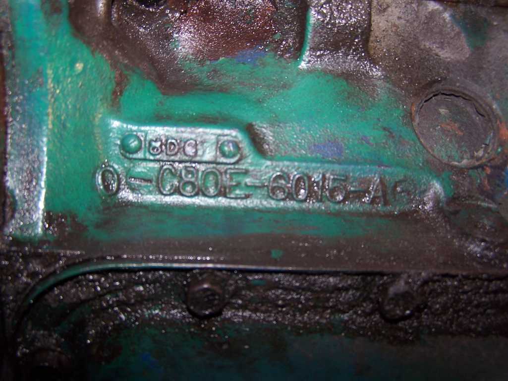

bloc moteur : C8OE-6015-A (y'a un 0 devant c normal ca ? cf photo)
