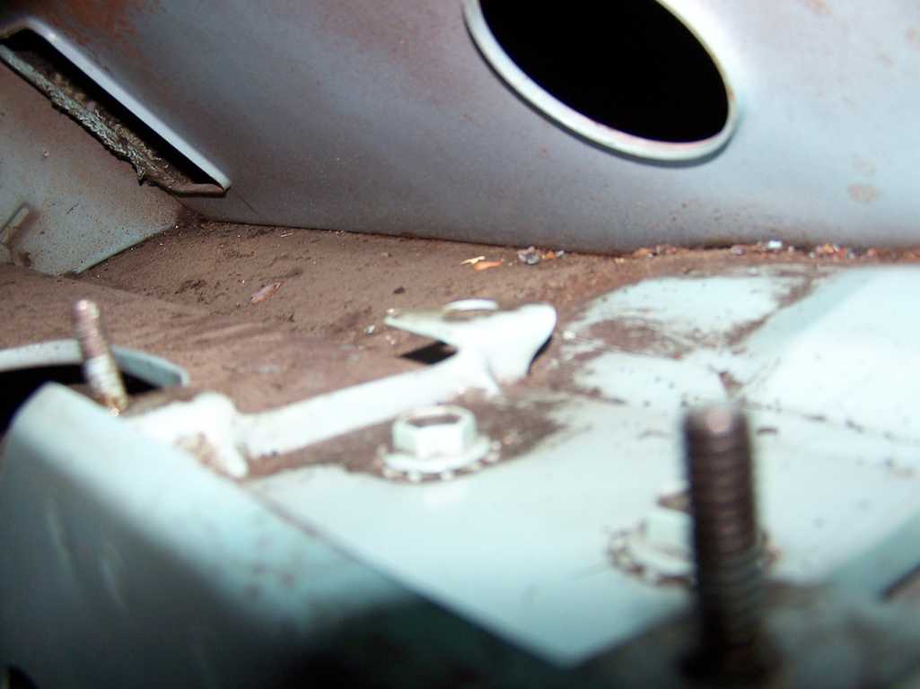

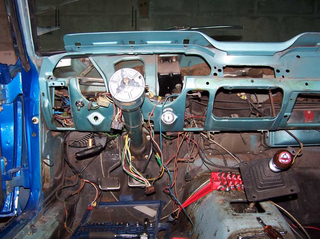

P'tites nouvelles du jour...suis en vacs et j'en ai profité pour poursuivre le démontage... :D
Là je bloque sur le neiman (y'a un truc pour le retirer lui ??) et le switch de la capote. :?
Sinon le tbd est quasi nu, reste principalement le faisceau élec et les 2 éléments précédement cités !
J'ai fait un petit essai de revetement "Hamerrite" (sans faire de pub) sur un bout de plancher propre, le resultat est plutot pas mal je trouve (surement mieux apres une deuxième couche).
Sinon en cours de démontage me suis rendu compte que la bague qui soutient la colonne de direction etait quasi defaite...pas etonnant que la colonne avait du jeu !! Enfin au moins un problème vite réglé ca... :wink:
Bref, quelques babioles a retirer, puis nettoyage de tout ca avant traitement & peinture !!

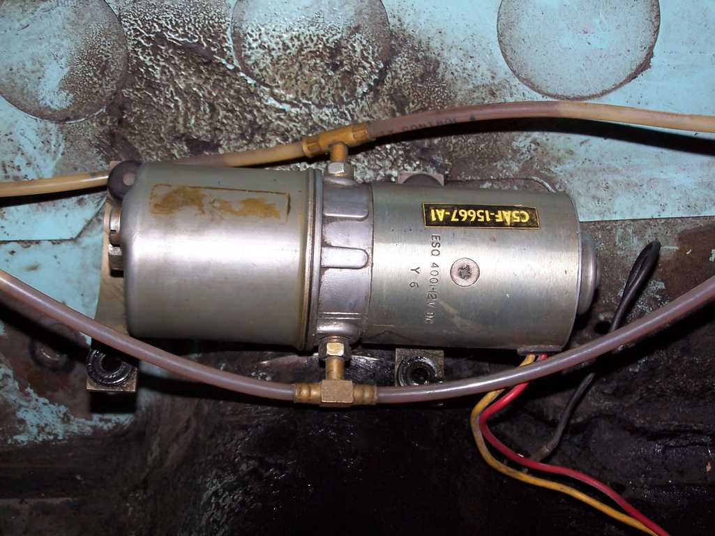

Ensuite je m'attaquerais au faisceau électrique et à l'hydro de la capote

Pour ton neiman, tu mets un trombone dans le petit trou et tu tournes à gauche (je crois) et il s'enlève tout seul.
Enfin c'est ce qu'on dit!!!

A ffirmatif pour le contacteur de démarrage. Il faut laisser la clé dedans et touner celle-ci plus loin que la position accessoires et après tu peux enlever le barillet.
Dit Fifo aussi.

Déjà le neiman, j'ai essayé le coup du trombone et j'y arrive pas ! :(

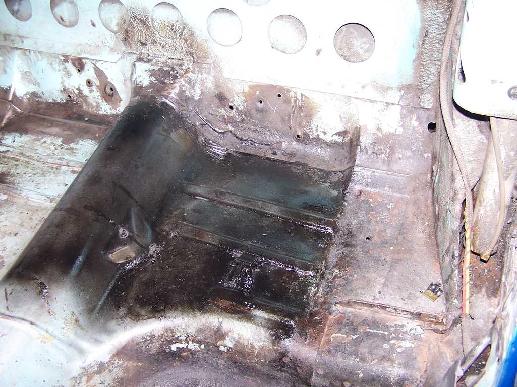

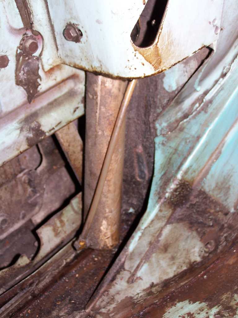

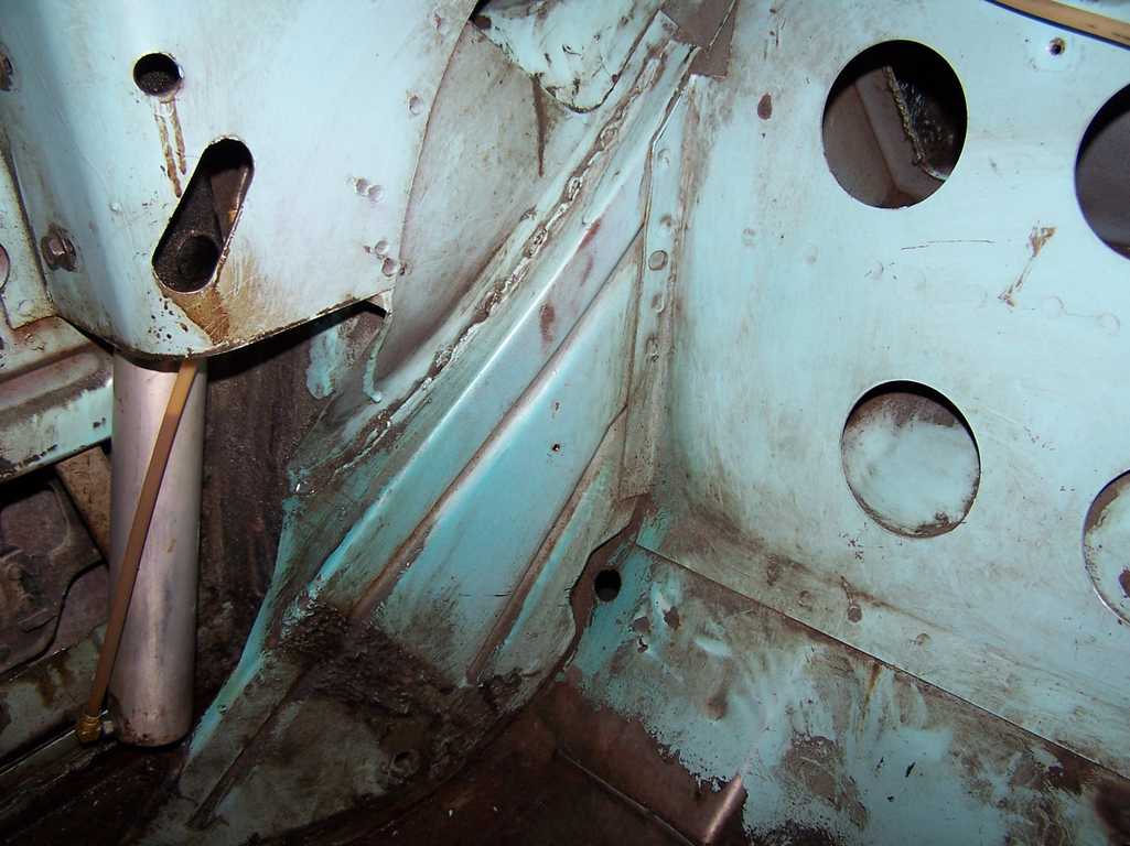

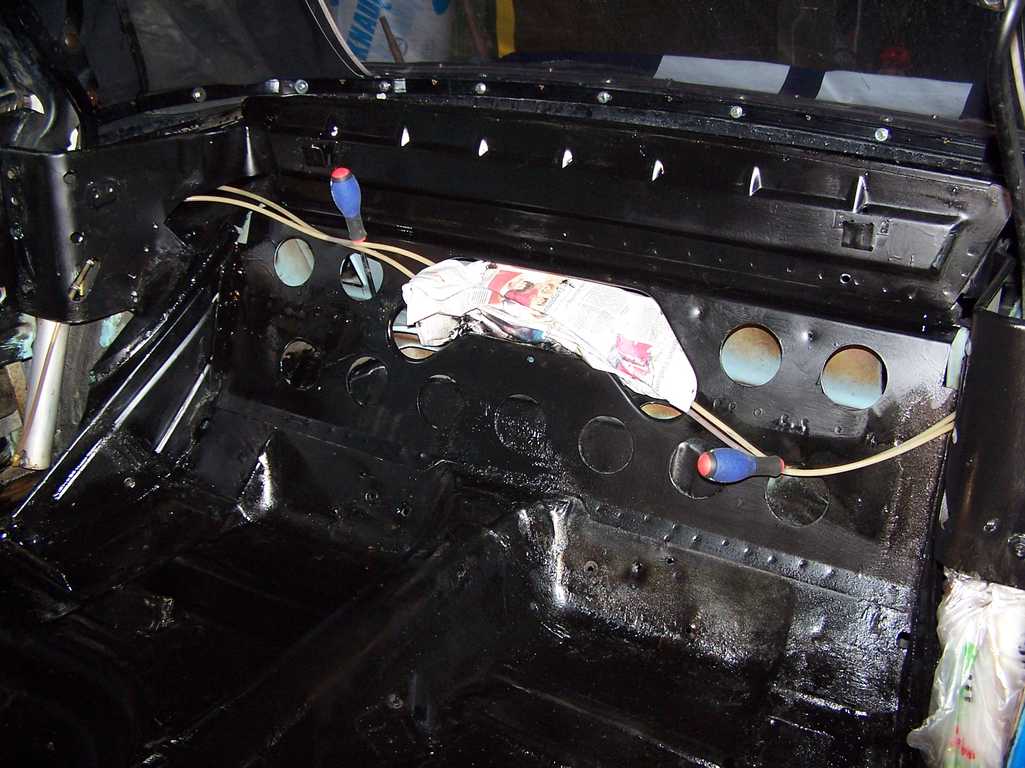

Sinon j'ai pris le parti de m'occuper de l'AR pour l'instant et d'entammer le nettoyage en profondeur de la zone...donc brossage, grattage, aspirage et peinturage au programme (avec une dose d'huile de coude siou plait...)
Conclusion, j'ai de net progrès a faire en peinturage (heureusement ca ne se verra pas a cet endroit).

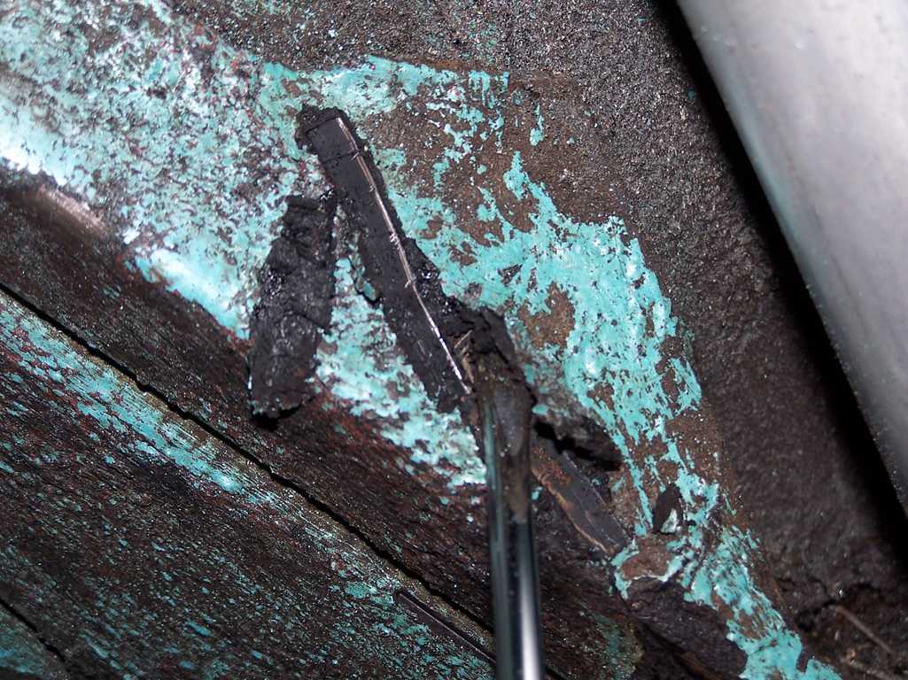

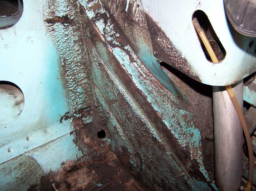

Suis perplexe également, j'ai trouvé au niveau de l'AR gauche une sorte de mastic plus ou moins goudronné (les vaguelettes sur la photo). Pas de traces de ca coté droit, apres nettoyage dessous c tres sain et sans trace de réparation (ou alors suis passé à coté...) donc je comprend pas ce que ca fait là, surtout que c peint en turquoise comme le reste de la voiture....quelqu'un a t'il une explication (pour ma culture générale...) ??

Le fameux mastic est posé pour protéger les soudures je pense?
#93 Stang67
  • 3110 posts
Posted 12 May 2006 - 09:35 PM
Alors pourquoi que d'un seul coté ??
#94 Sponge
  • 10718 posts
Posted 12 May 2006 - 09:38 PM
Pi t'être que lors d'une précédente resto ou soi-disant resto, il avait enlevé le mastic d'un seul côté.
Y a quoi en dessous? Rien? Soudure?

Là ou ct mastiqué la tole nue, soudée comme il faut pour autant que je puisse en juger...en fait c pareil que l'autre coté, sauf que y'a pas de peinture sur cette zone du coup.

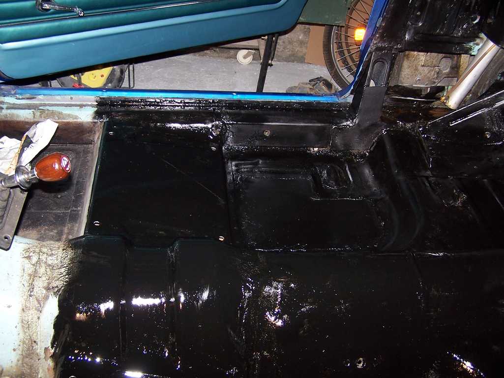

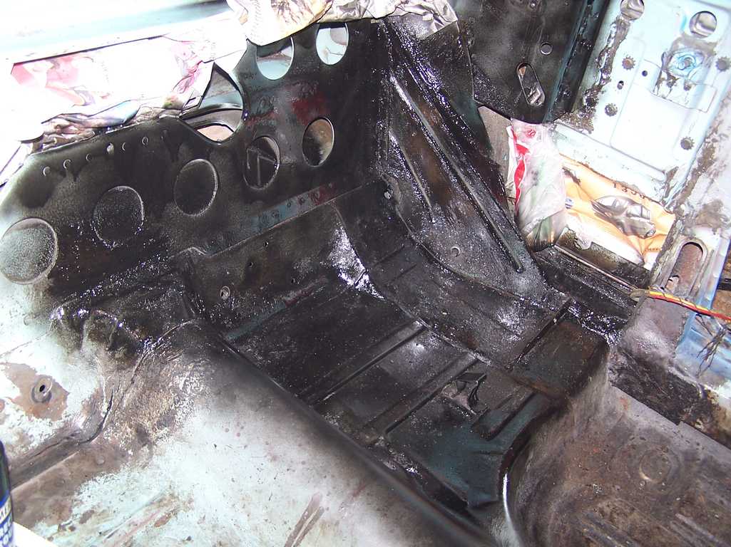

On profite de la fin des vacances et du temps grisatre pour avancer les travaux...

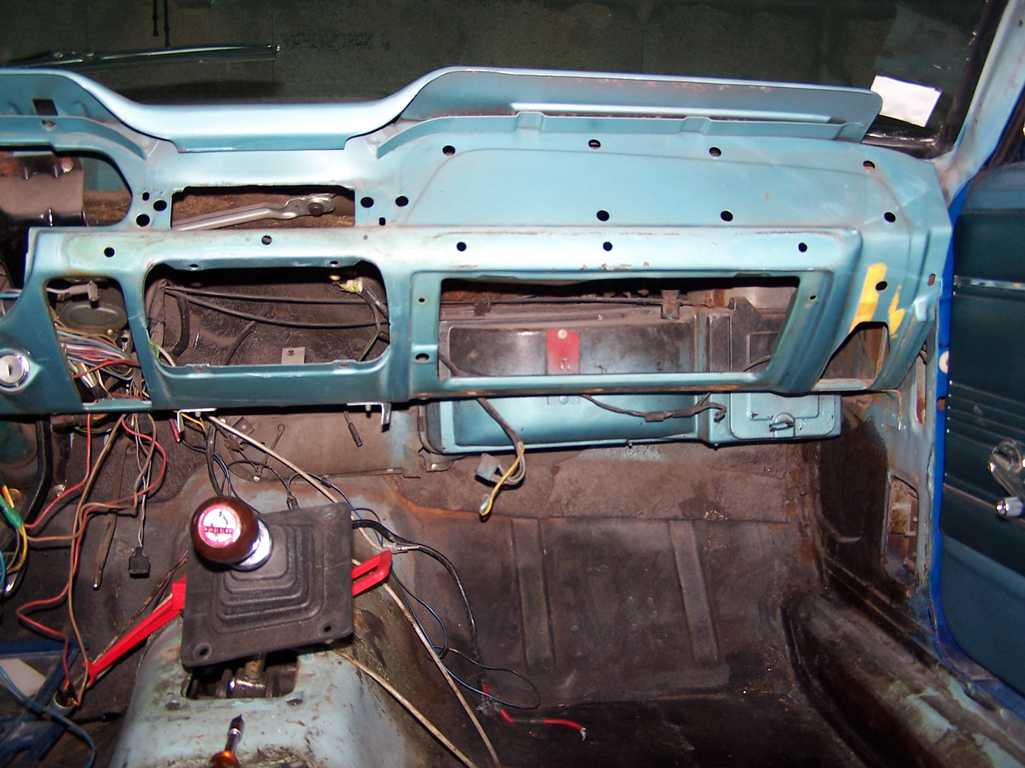

Le neiman est venu ce coup-ci (merci loscar pour le lien... :wink: ) par contre comment retirer la partie restante du tableau de bord ?
Sinon je poursuis le grattage, nettoyage et peinturage, en partant de l'AR vers l'AV....
Niveau peinture je fais moins de conneries avec un pinceau plutot qu'avec une bombe....je la garde de coté juste pour les petites retouches ou les coins trop inaccessible !!Suis assez content, ca fait bien plus propre ainsi...
Une fois les planchers traités cela va me permettre de remettre en place quelques petites choses (le liner de capote, les moquettes...), ca sera toujours ca de moins a trainer !! :roll:

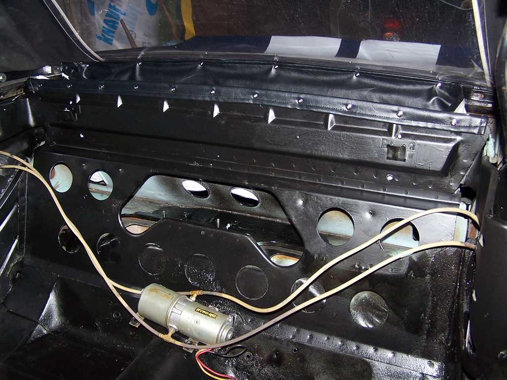

Donc quelques retouches de peintures ici ou là, j'ai juste remis la moquette AR histoire de proteger le tout (et de regagner un peu de place dans le garage) et remit en place le liner de capote.
Me reste quelques pièces a démonter au niveau tdb (chauffage, neiman, top switch...), ensuite peinture aussi ! Mais pas avant le we prochain tout ca maintenant

Un conseil, pour tes questions de mastic, remets du mastic carrosserie sur toute les jointures de tôle, et sur toutes les soudures :!:
