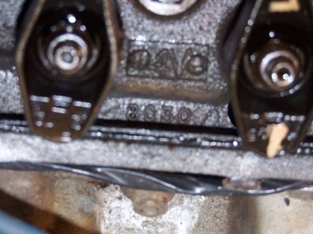

J'y retrouve meme tout mes numéros excepté la pipe et les culasses...
Mais c étrange, entre mes numéros et les numéros signalé sur ce site il y a d'étrange similitude :
Pipe :
S7MS-9B-424A (la mienne)
S7MS-9424-A (GT350 '68)
Culasses :
8C30 (miennes)
C8OE (GT350 '68)
Qu'en penser ??

Une p'tite tof du numéro des culasses (c pas très net, mais c lisible non ?)

le 8 C 30 de tes culasses : c'est le code date :
8 : 1968
C : MARS
30: jour
voila tu sais que tes culasses on été fabriqué le 30 mars 1968 :lol:
regarde ici : vers le bas de la page
http://www.classicmu...art_numbers.htm
#139 Stang67
Posté 27 May 2006 - 01:42 PM
Ah oki, ca me donne pas le modele tout ca quoi....
Y'aurait un autre numéro ailleurs alors ?
#140 Guest_guigui_*
Guest_guigui_*
Posté 27 May 2006 - 01:47 PM
peut etre ? , cest plaque de date se retrouve sur toutes les pieces
et vu que l'on retrouve les n° d'ident , tes culasses doivent en avoir aussi
