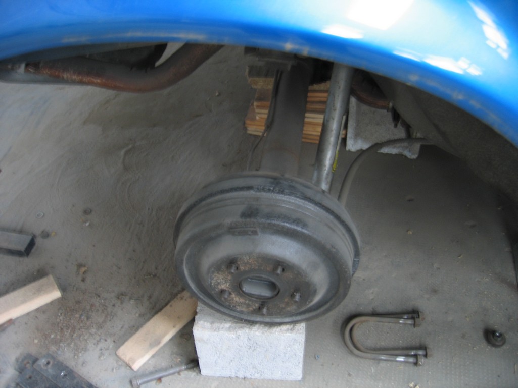

Bon alors, en ce moment je me suis repenché un peu sur ma mustang en lui ayant démonté les 2 lames AR ...
Je suis en train de les sabler, je mettrai des photos ce WE (je pense :? ) ..
Car je la prépare pour le printemps qu'elle puisse se dégourdir les bielles après tout ce temps passé au local à dormir et surtout hiberner :lol:
Bref, au final je dois la préparer pour la passer au CT pour enfin l'immatriculer ( :oops: c'est vrai que je ne l'ai pas encore fait).

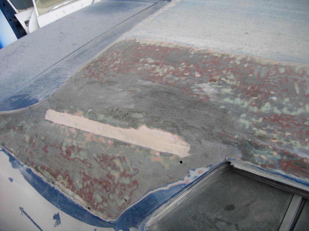

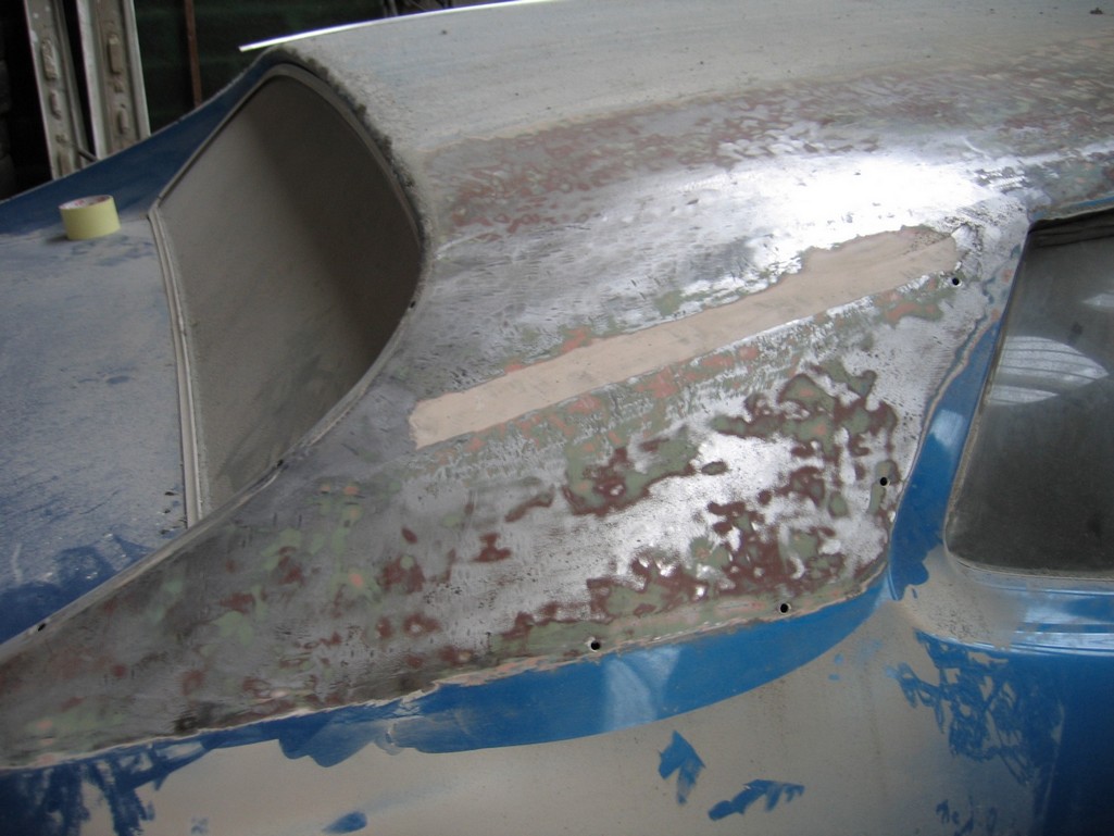

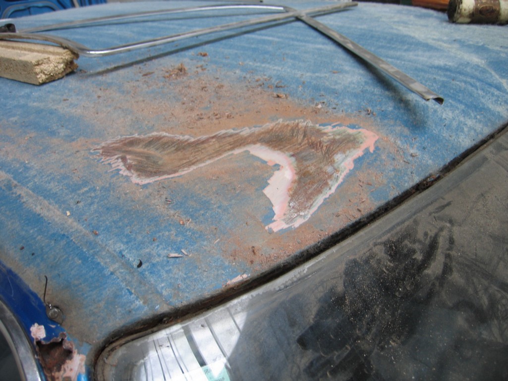

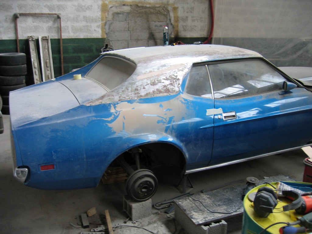

Posted 06 April 2006 - 10:02 AM
Bon voici quelques photos de l'état du toit :?

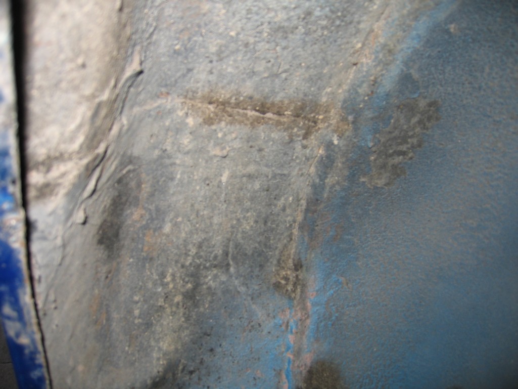

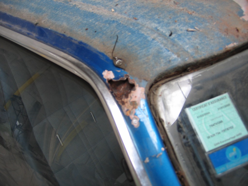

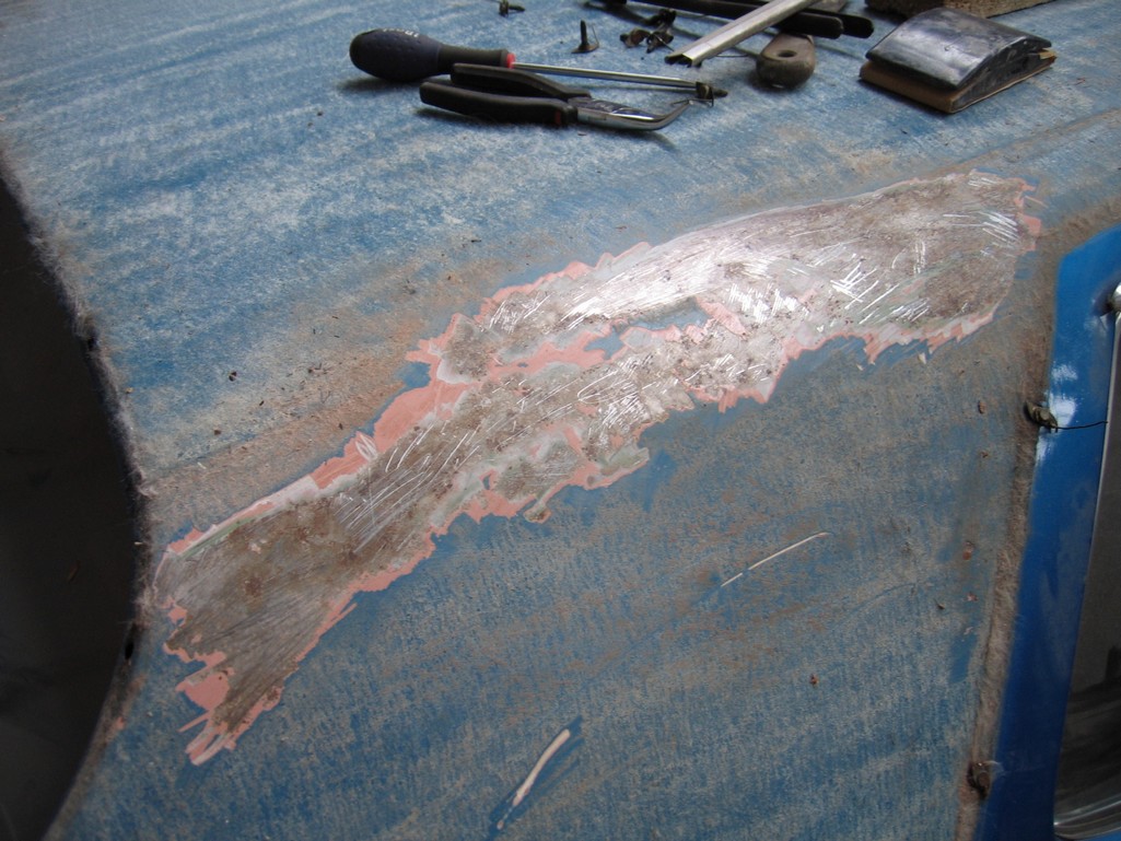

Posted 06 April 2006 - 10:08 AM
Ah j'oubliais une photo de l'autre coté :?
Dans l'ensemble, le toit n'est pas en si mauvais état que ça (à part le trou coté passager à l'AV :|
Le plus chi..t c'est d'enlever les espèces de trucs sui maintiennent les agrafes de baguette ... Pas contre les trous sont bien gros :shock: il va falloir jouer du mig voir même du tig 8)
Les clous soudé à même la tôle ce n'est pas grave ça, on meul et hop plus rien :D

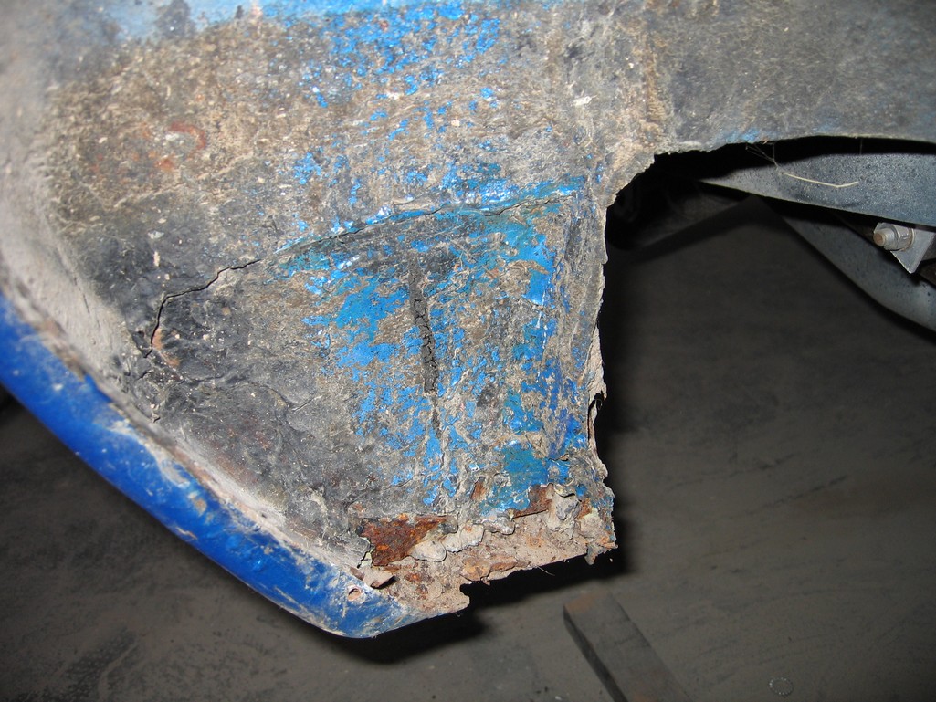

Une vue de l'aile AR droite avec de la rouille en partie inf ...
C'est pour l'année prochaine.
C'est aussi un peu normale, il y a eu une réparation (pas trop mal faite en partie SUP) mais apparemment blacé en partie INF. Mauvaise application d'un mastic "souple" carrossier pour jointure de tôle, etc ... Bref contre les entrées d'eau.
Mauvaise application et donc retour de la rouille :hum:
:chagrin:

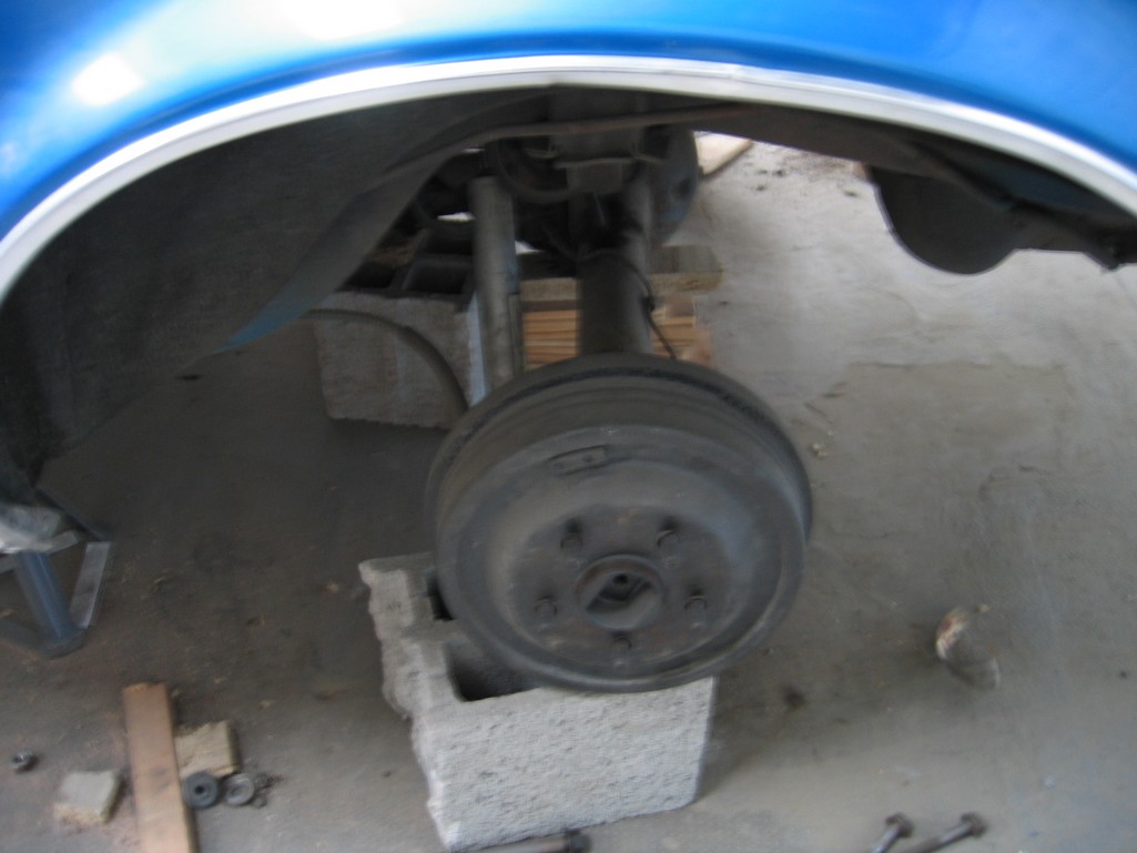

Posted 06 April 2006 - 11:02 AM

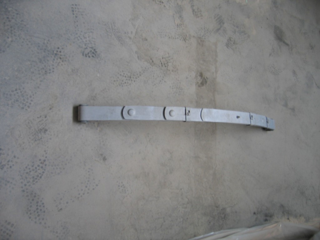

Et enfin les travaux sur les lames de suspsension :D

Posted 12 April 2006 - 08:50 AM
Ce WE est prévu la préparation à la peinture des Lames de ressorts AR :D . Noir satinée 8) et remontage avec bague poly ...
Et dans la foulée, donc le ponçage du toit.

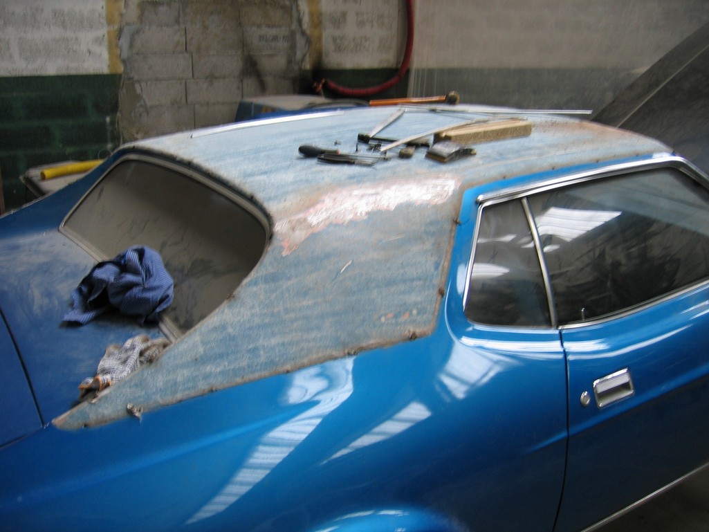

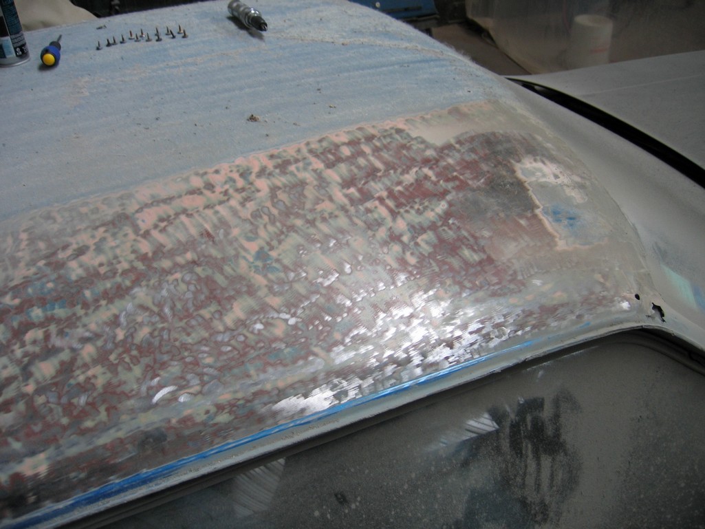

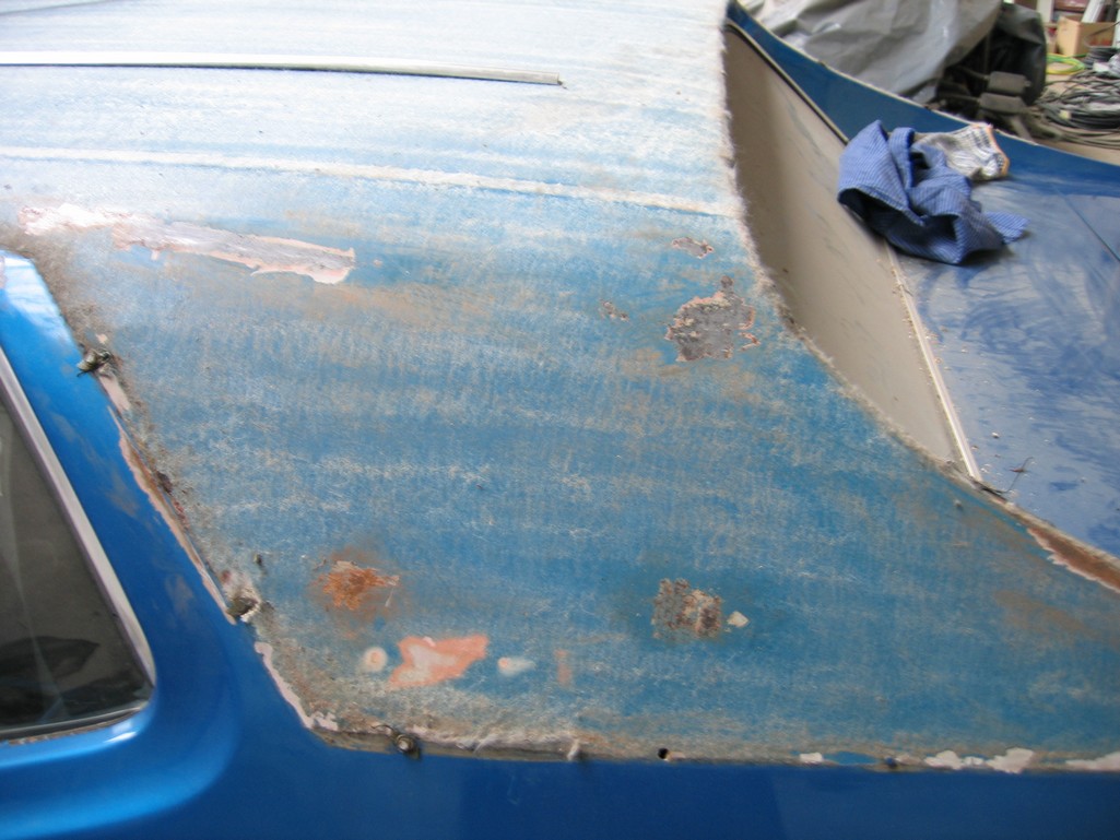

Posted 18 April 2006 - 09:49 AM
Alors après ce WE de Pâques, j'ai commencer à gratter un peu ce toit :?
(Ouille ouille les bras :lol: )
donc voivi quelques photos des travaux :wink:

Posted 20 April 2006 - 12:02 PM
la grande maladie de ce modèle :shock: :shock: :shock: schouff , mes photos :?

Posted 20 April 2006 - 12:26 PM
J'ai très peu de rouille, ce qu'on vois de marrons, c'est un apprêt (oufffff) ... C'est vrai en photo c'est plsu impressionnant :D
J'en ai très peu, elle est traité de suite à l'acide phosphorique pour rendre la rouille passive ...
Il y avait donc un espèce d'anti-rouille anti-rouille ? ça m'étonne, bref ... en tout cas ça se voyait que le vinyl n'était pas d'origine :wink:
