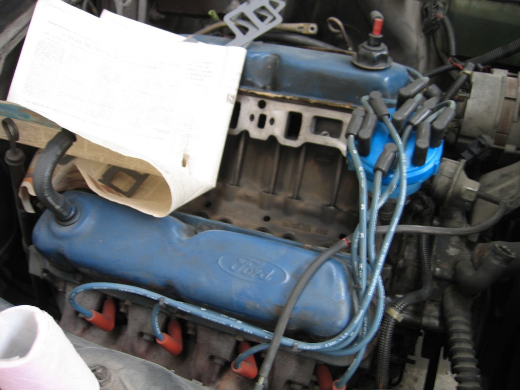

Donc ci-joint 2 photos :D
Il a fallu reprendre tous les conduits, il y a avait des noyaux de cerise, etc ... Bref une bébête était venu prendre possession des lieux bien avant mon achat ...
Il y a avait même des noyaux concassés dans les conduits :lol:
Bref le moteur n'a rien ... Mais bon !!!
L'ensemble a été nettoyé ce qu'il faut !!!
Grattage des surfaces de joint, préparation de l'ensemble. Nettoyage des fils de bougies, tête d'allumeur, etc ...
Ensuite quand tout sera remonté, vidange compète du moteur (avant 5 mn de mise en route pour bien enlevé la m* qui a dû passer un peu partout. Vidange boite-pont, remplacement de fluide de refroidissement, de freinage, etc ...
Je roulerai come celà jusqu'à mi octobre, date à laquelle je l'entreposerai à nouveau et je verrai pour nettoyer la sellerie, et revoir tout ce qui ne va pas à l'intérieur :wink:

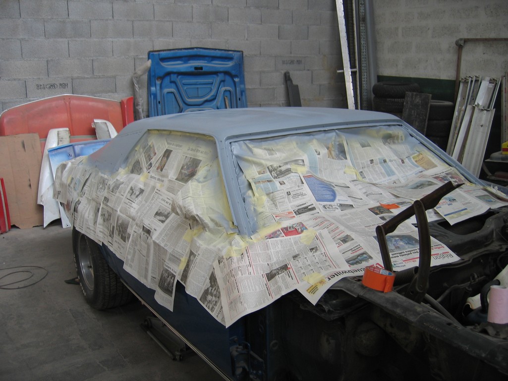

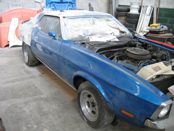

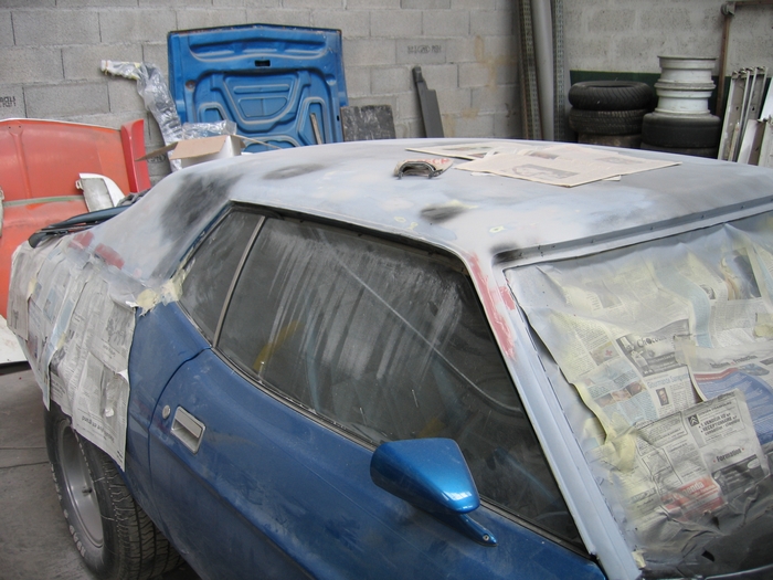

Bon comme promis voici quelques tofs :mrgreen:
Reste à raccorder le cricuit d'essence, refaire quelques branchements et elle va redémarrer :D
De mon coté, il me reste à acheter 2 cache pour entrée d'air RAM AIR pour le capot :wink:
Je vais sabler les charnières de capot, car complètement rouillés :?
Reprendre le tableau de bord (repeindre en noir) et surtout la partie avec la mousse-plastique !!!
Ah j'oubliai ... j'ai d'autres cache-culbuts alu (en attente de microbillage)
8)
