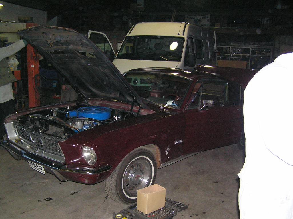

Aujourd'hui j'adapte un flash plus puissant!!!

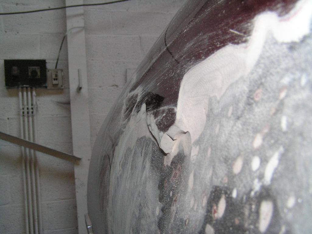

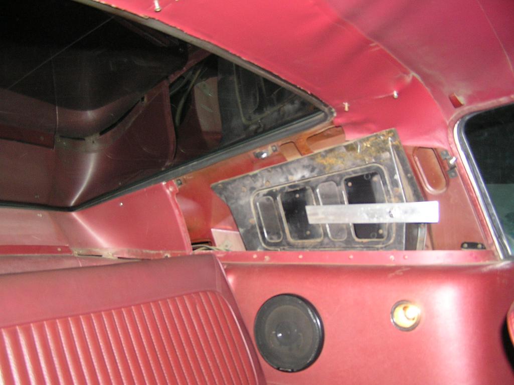

photo 6: démontage interieur.
ps: on a remarqué que la voiture n'a pas été repeinte (d'une autre couleur) depuis sa sortie d'usine!!!

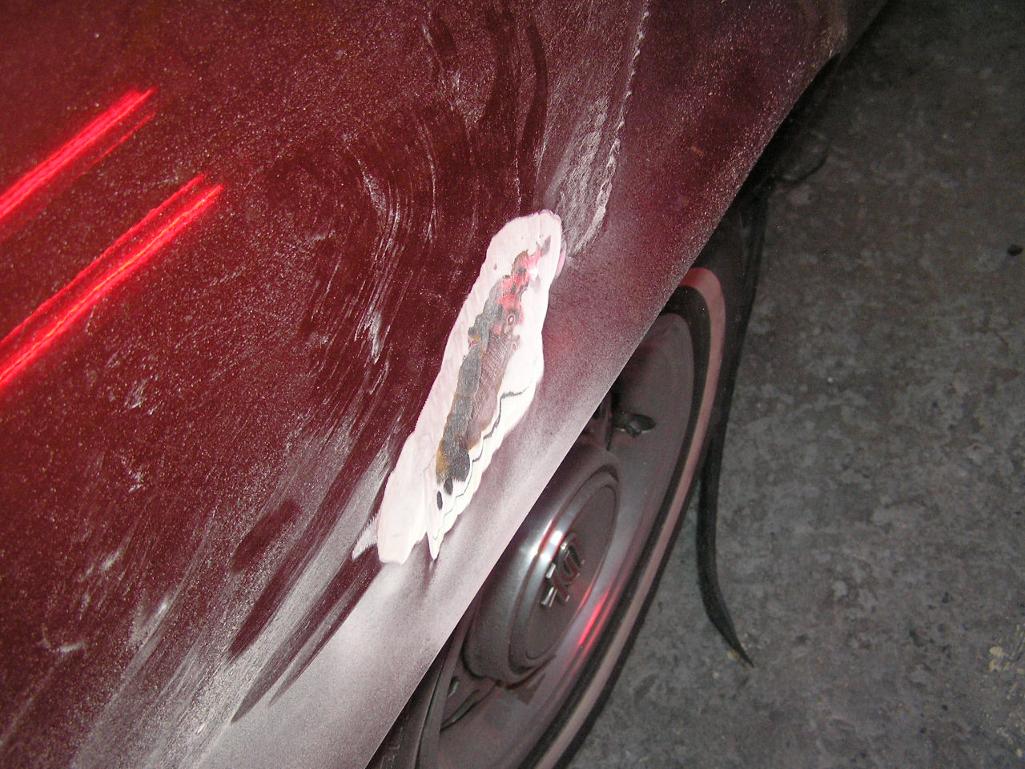

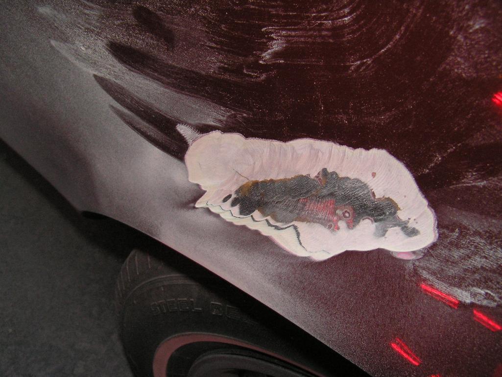

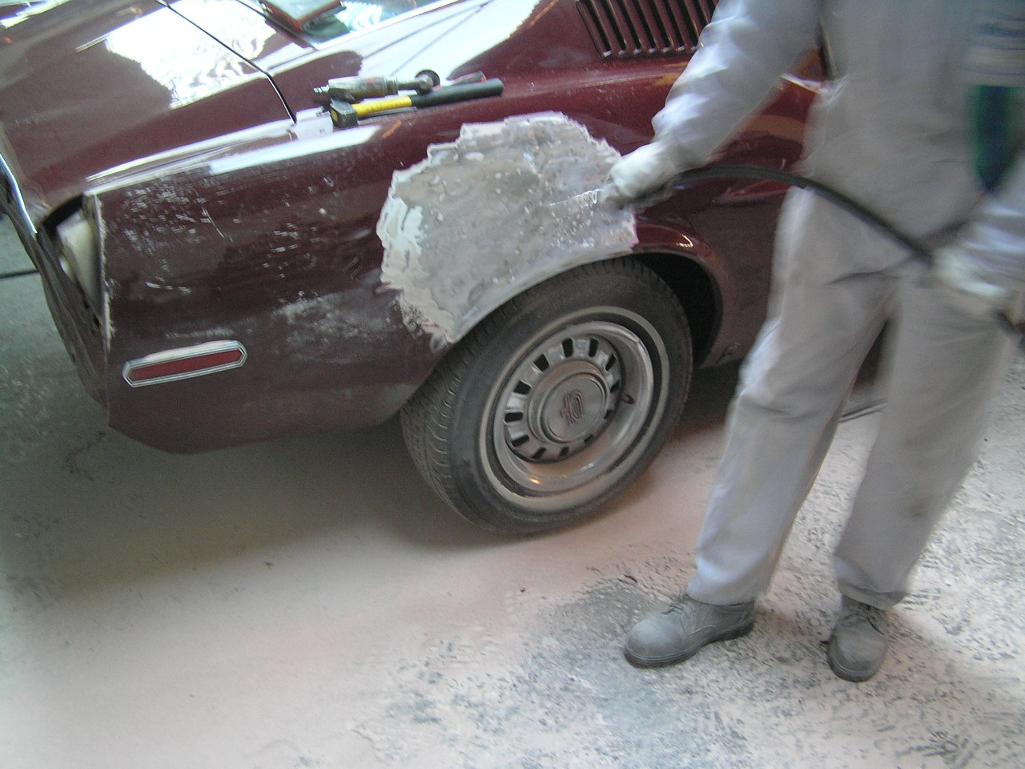

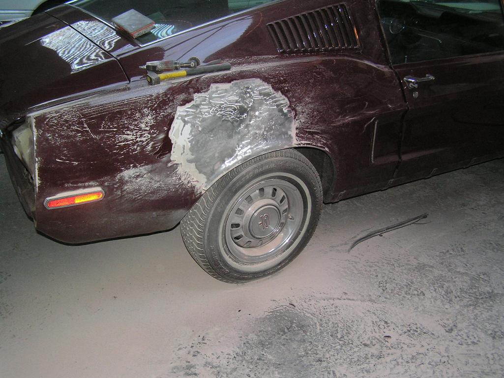

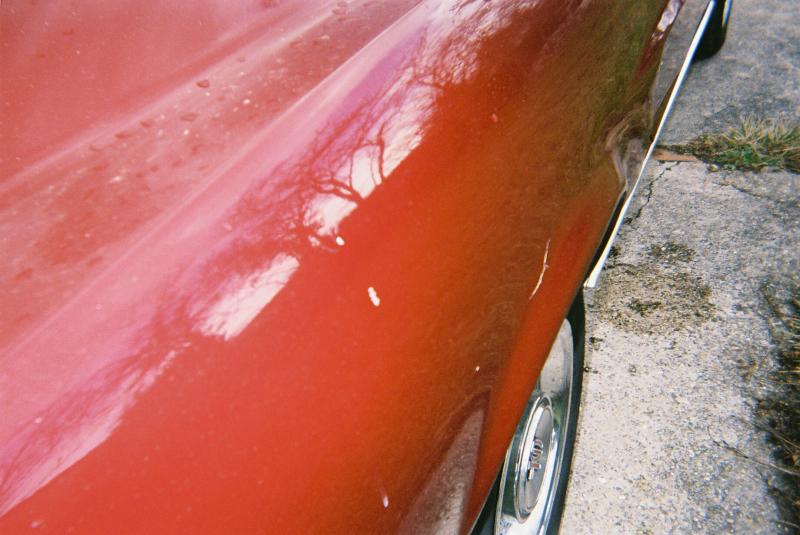

Vous vous souvenez de cette "cassure" sur l'aile arr droite???
Près de la roue sur la photo (le trait blanc)

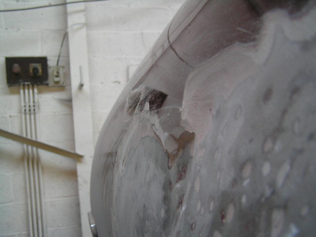

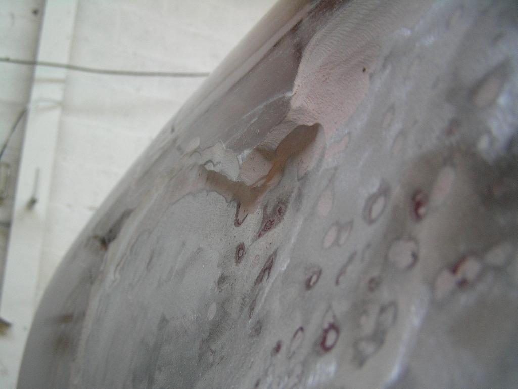

#310
Posté 30 January 2006 - 09:13 PM

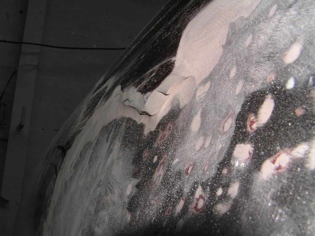

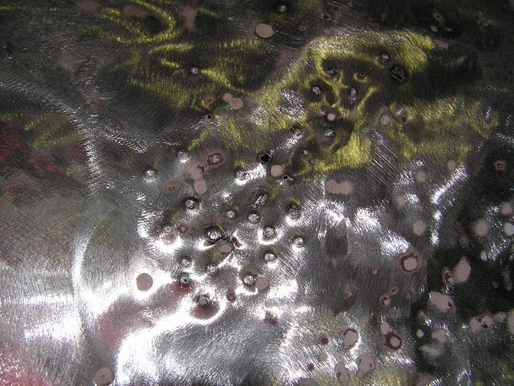

Epaisseur max relevée 1.5cm!!!
Travail de porcs

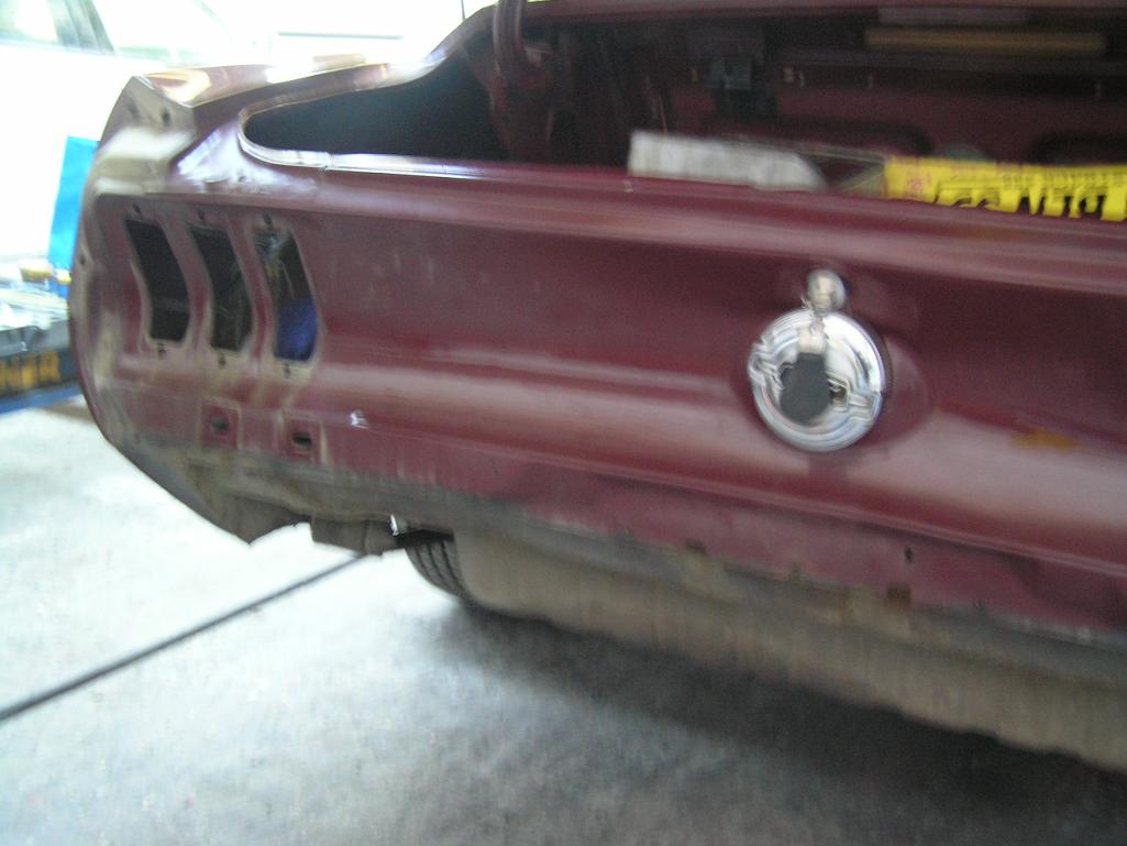

Reste la face avant, et gros boulot à l'arr car dépointage de la tole qui tient les feux car défoncée et soudage d'une neuve!!!

Posté 31 January 2006 - 06:40 AM

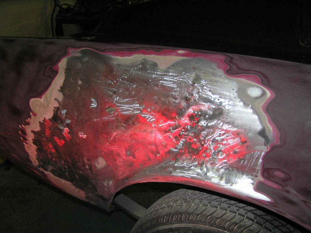

serieusement,il reste encore a fignoler le redressage au tas et a la bate
rappe, lime douce .la c'est un gros debosselage au tire clou,car l'aile est enfoncer de plusieurs cm sur toute la largeur et presque toute la longueure

Sérieusement Franck, je suis certain que ta mustang est dans d'excellentes mains!!!!
Mastiquée sur 1.5cm, vache, parfois on aurait peur pour la nôtre....
