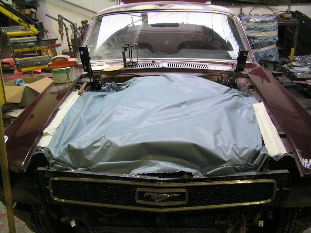

#343 franckgras

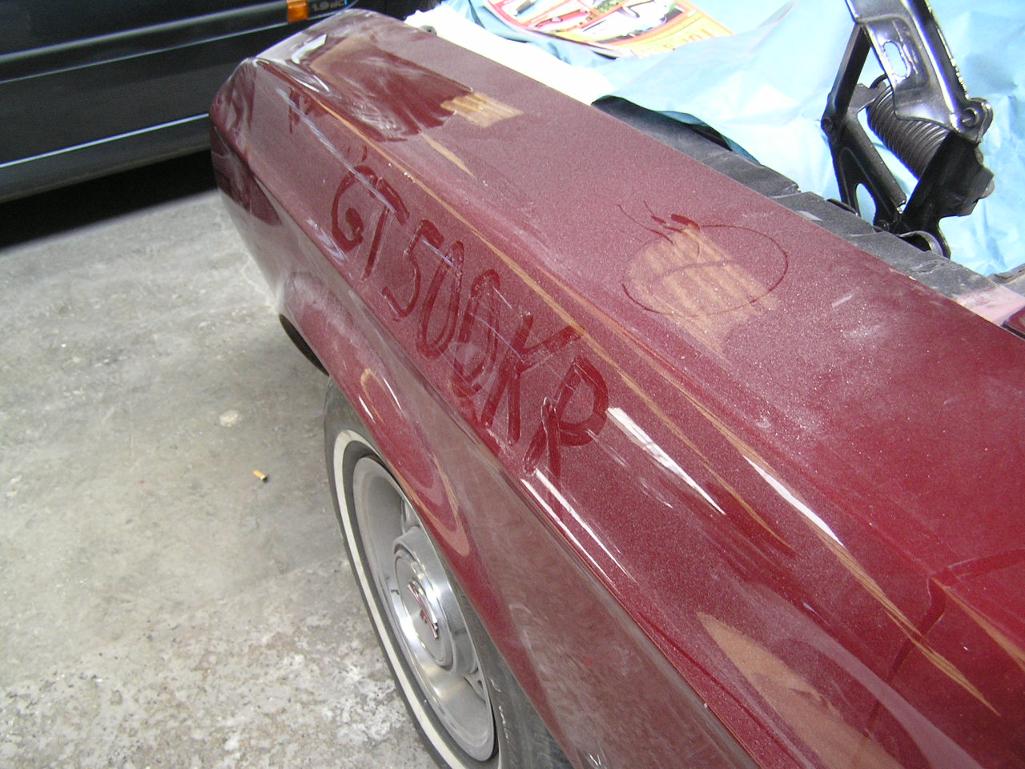

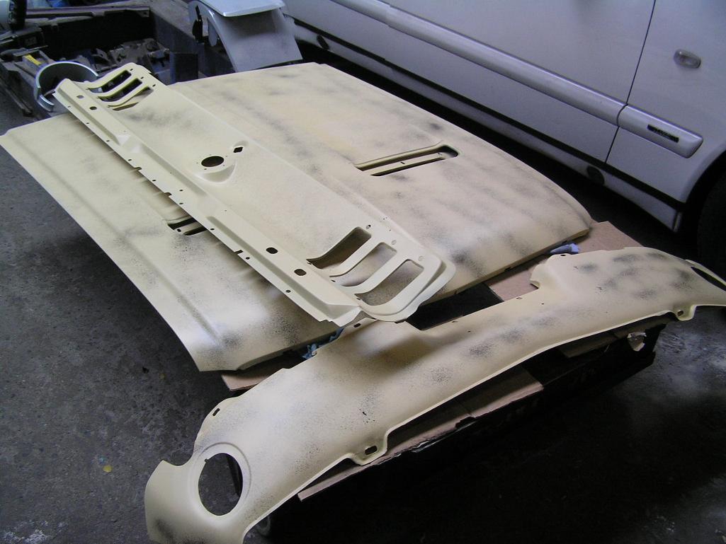

Posté 06 February 2006 - 09:38 PM

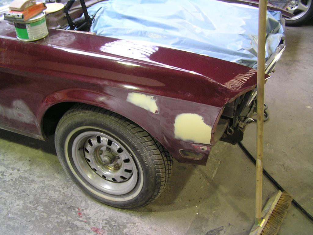

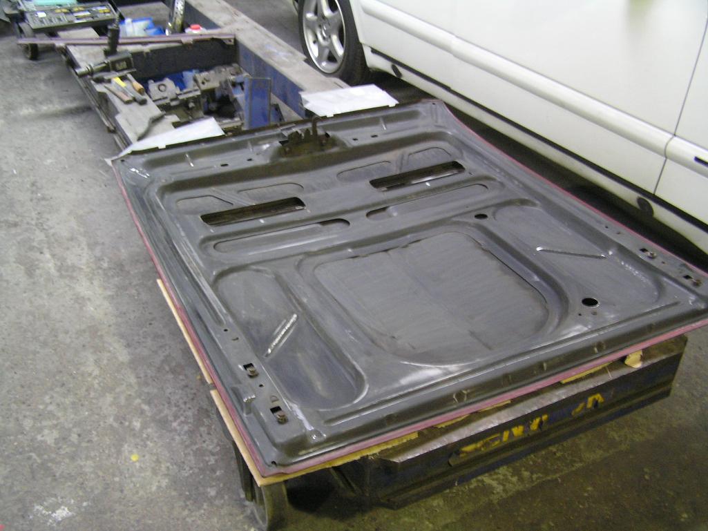

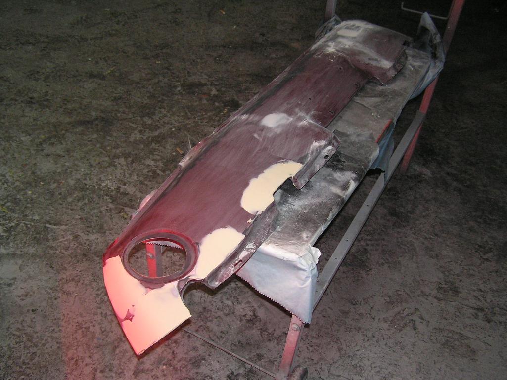

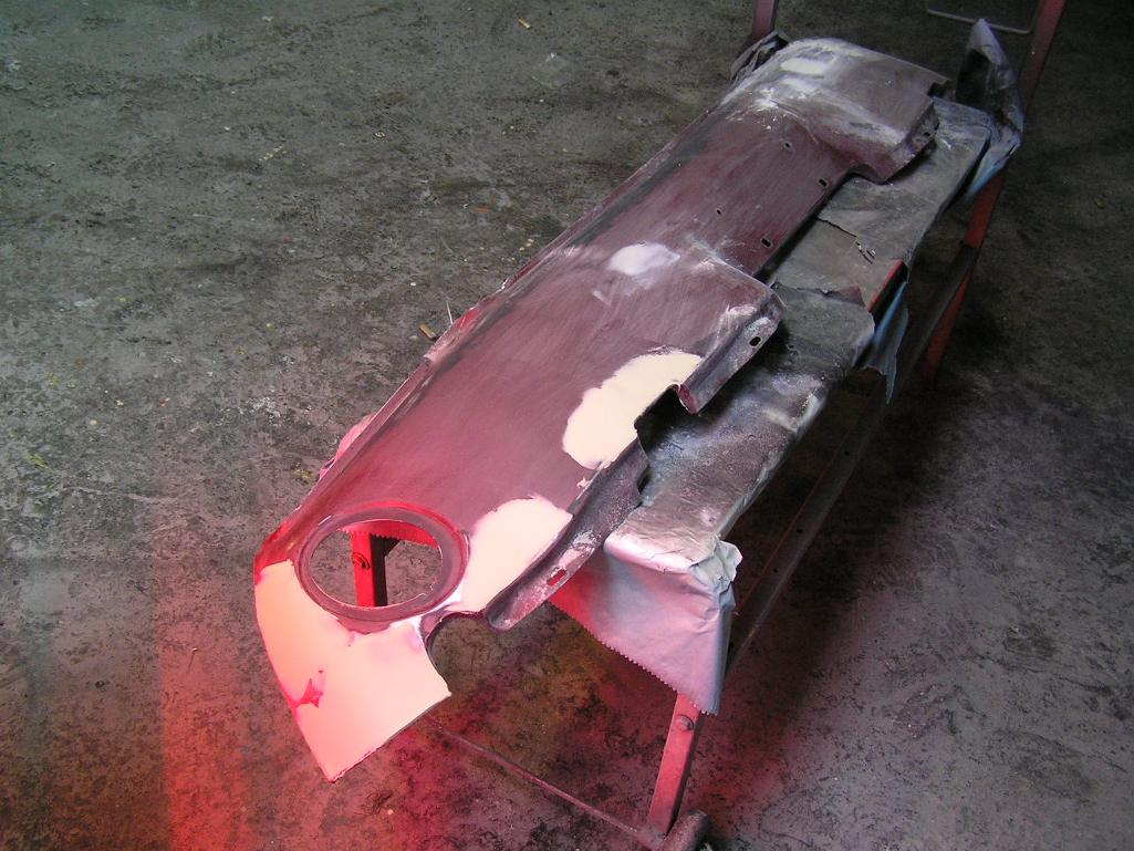

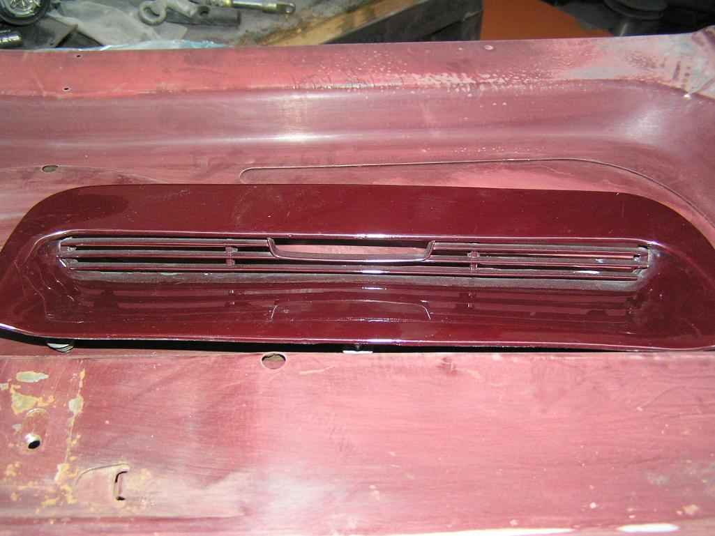

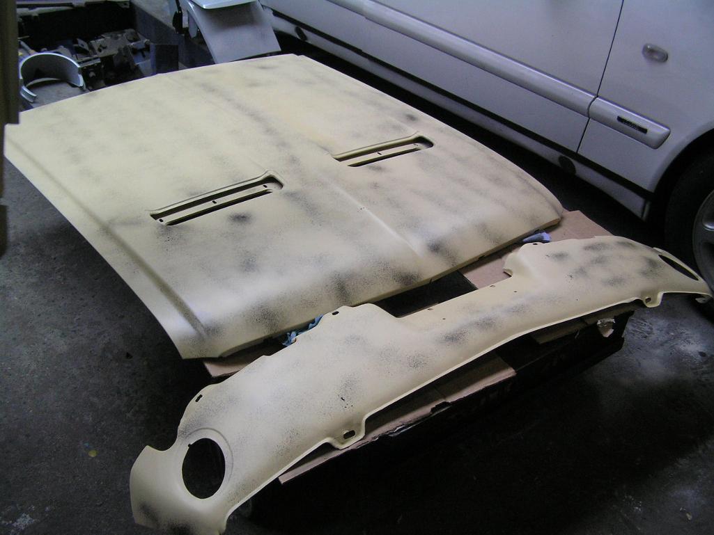

Aujourd'hui: ponçage et mise en aprêt des jupes avant et arriere et du capot.

#344 Sponge
Posté 06 February 2006 - 09:40 PM
Ton aile avant droite était fort corrodée?
Je vois que l'avant de l'aile a été retouché et j'ail un problème similaire sur la mienne, mastic sur rouille, cool ;)
#345 franckgras
Posté 06 February 2006 - 09:50 PM
non pas de corrosion mais de la déformation!!!
Elle devait appartenir (je le sais) à un djeun avant LA proprio de l'Oregon, et il a du taper dans tous sens avec la mustang!!!

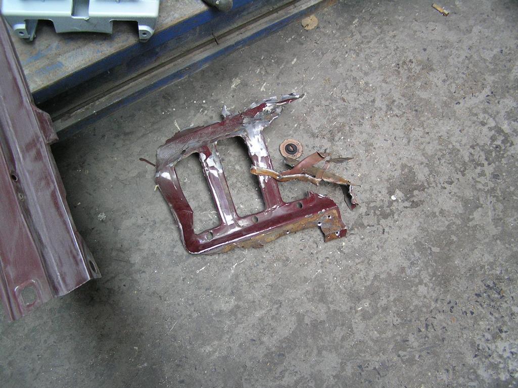

Les 2 jupes, le capot sont des repros, l'aile arr droite était dans un sale état l'aile av gauche aussi mais dans le compartiment moteur, les support droit de pare-chocs av plié...

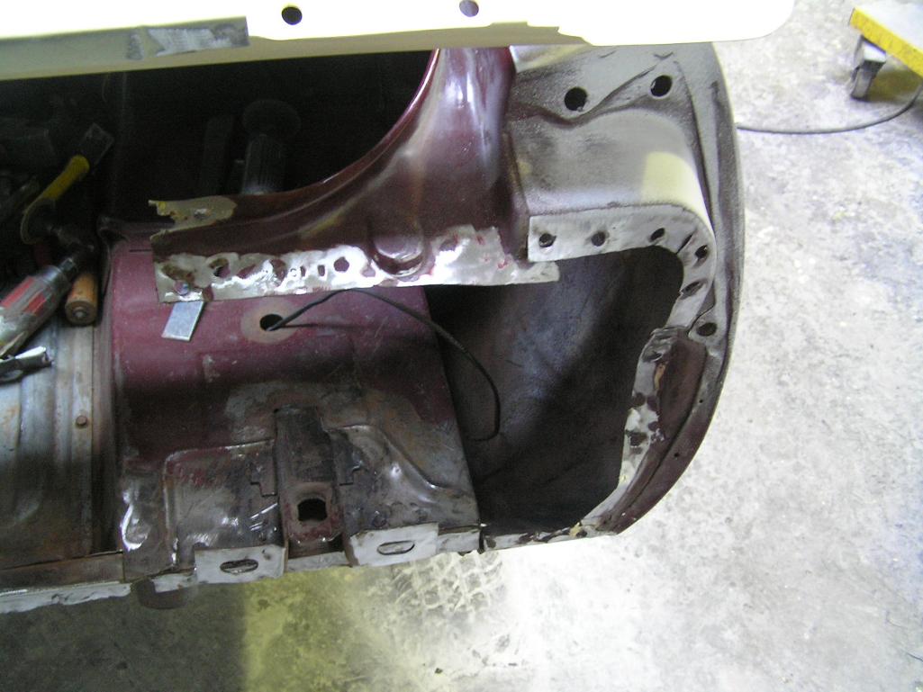

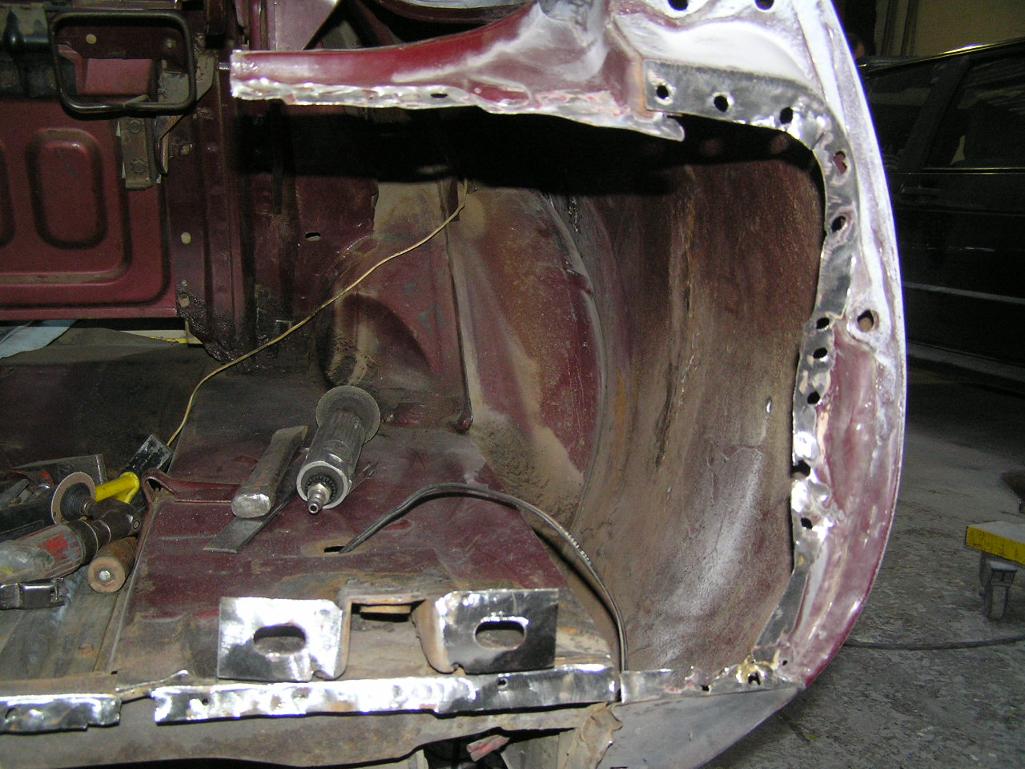

#349 franckgras
Posté 07 February 2006 - 09:05 PM

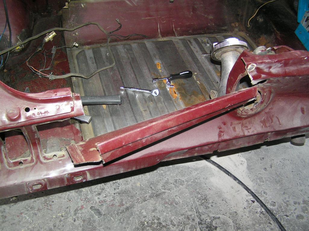

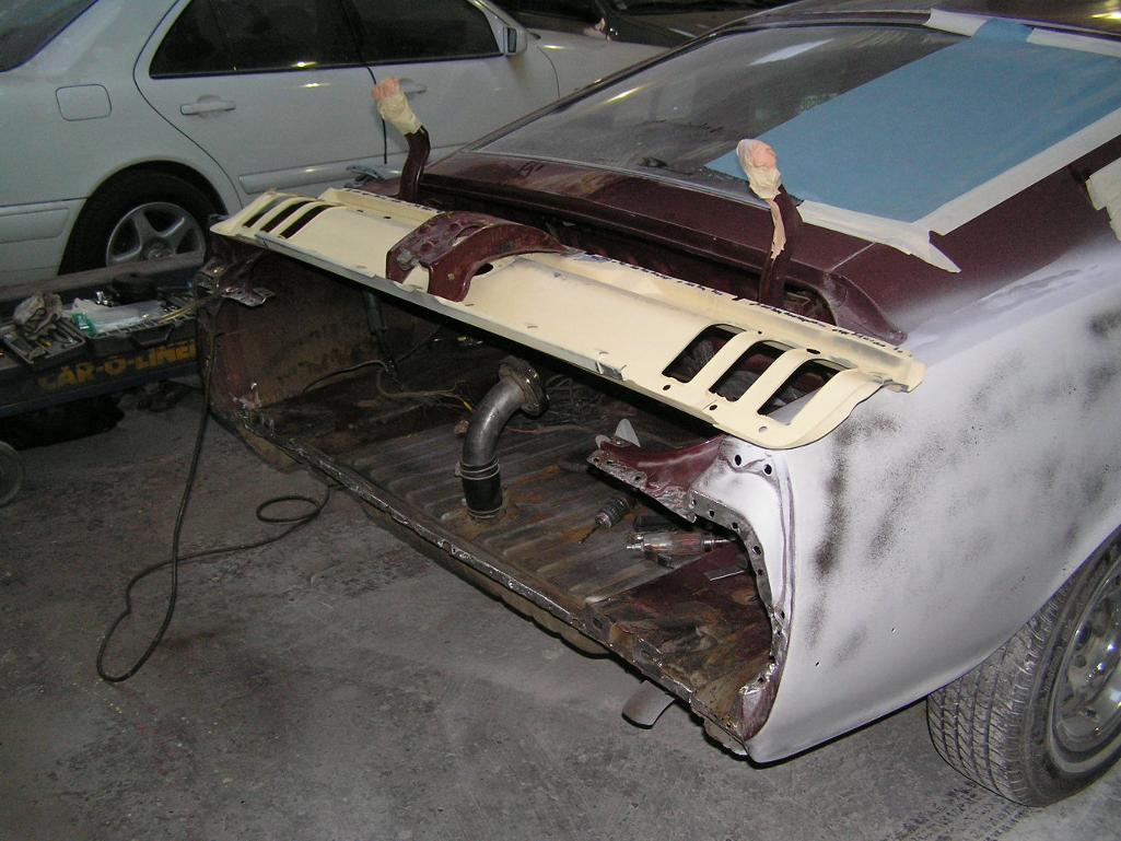

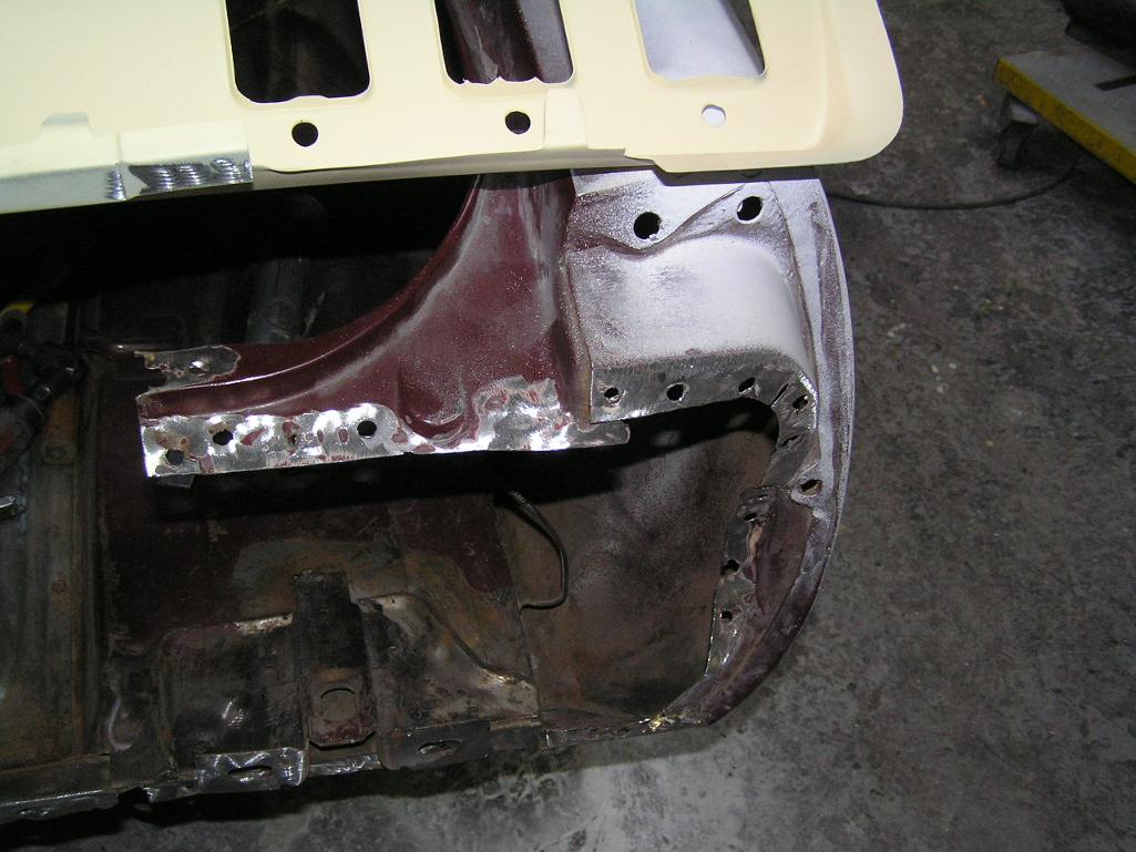

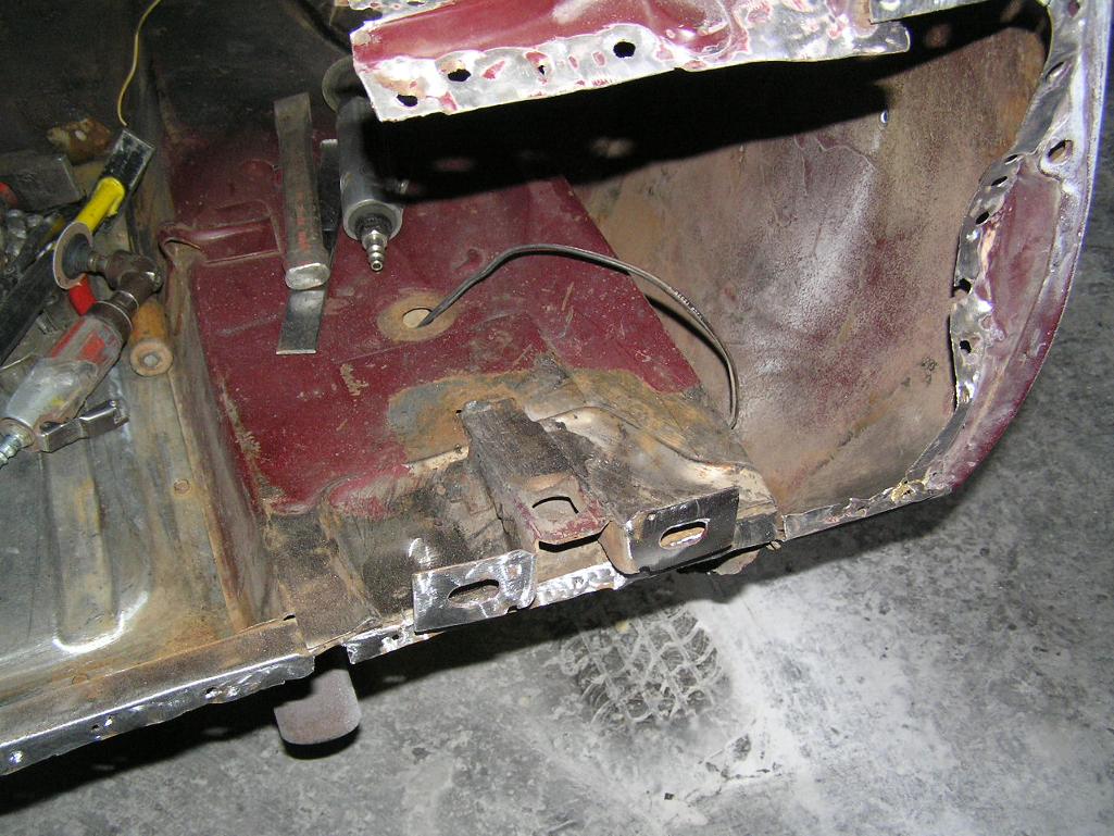

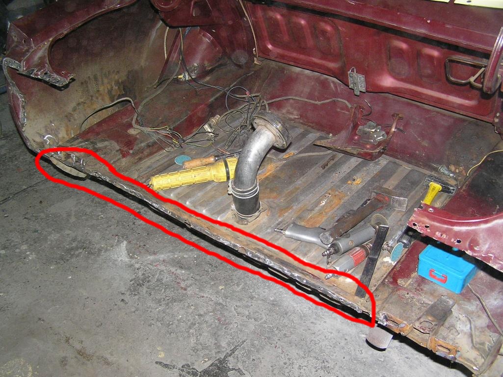

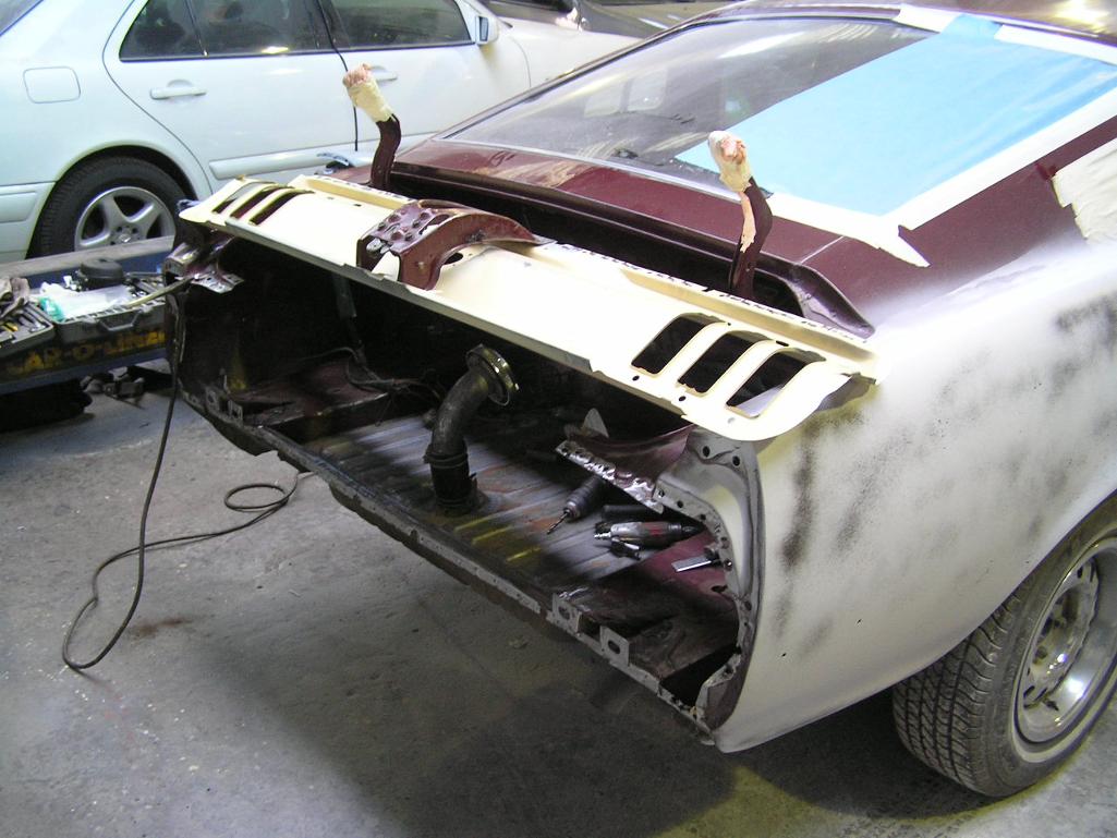

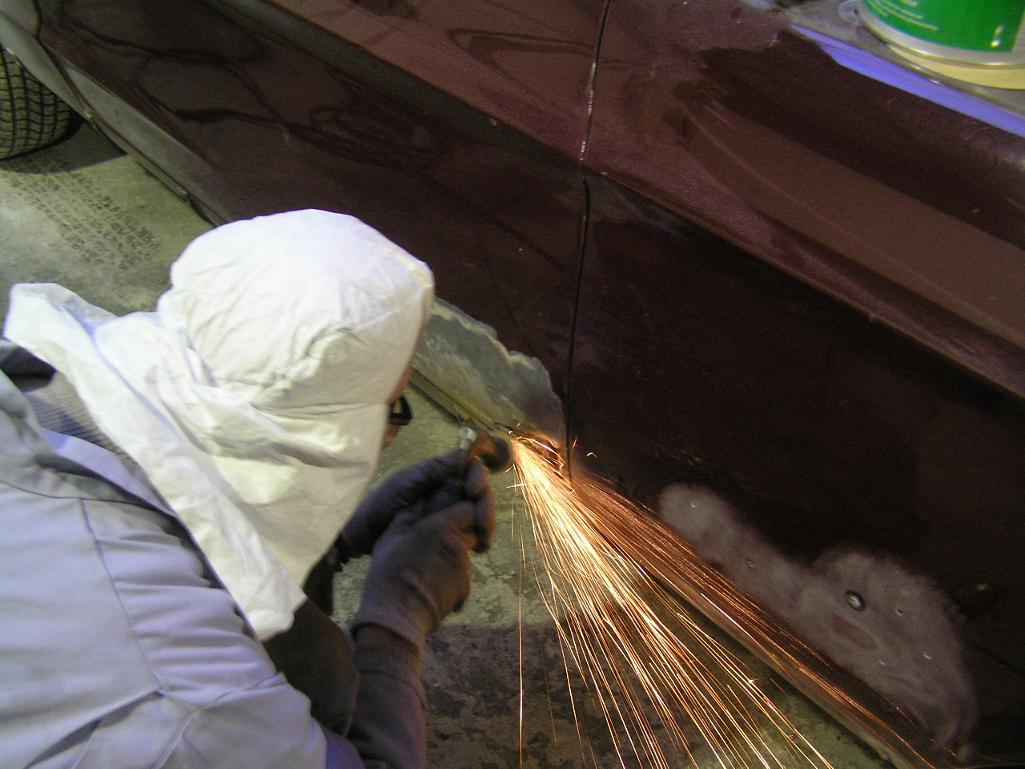

Suite:
depointage de la face arr, démontage male arr et ponçage....

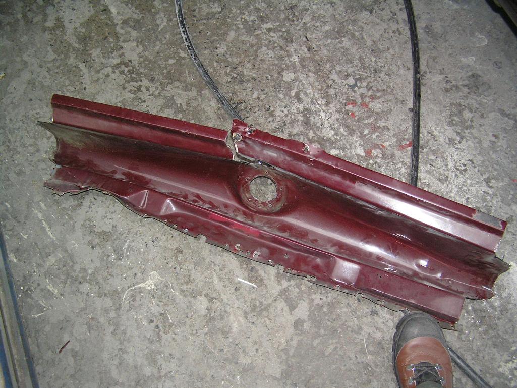

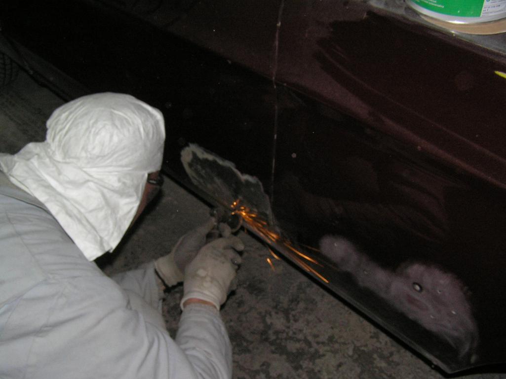

#350 franckgras
Posté 07 February 2006 - 09:11 PM

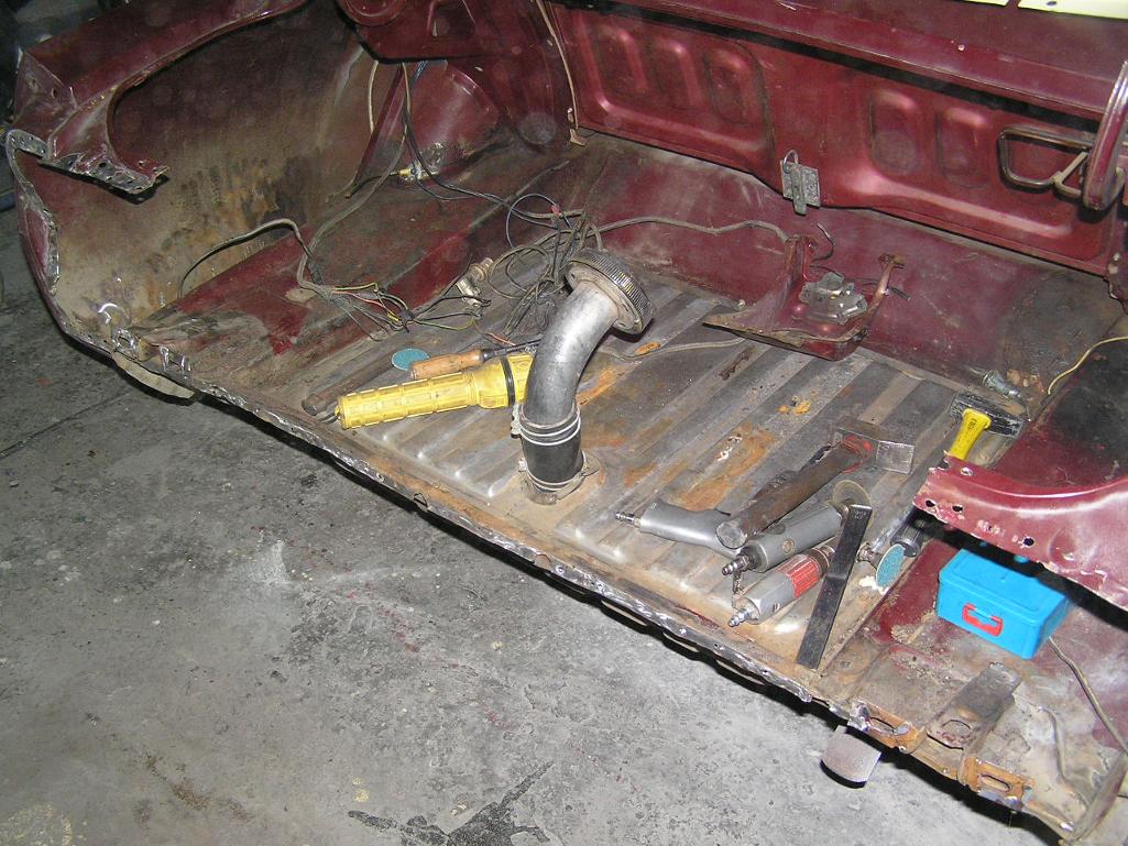

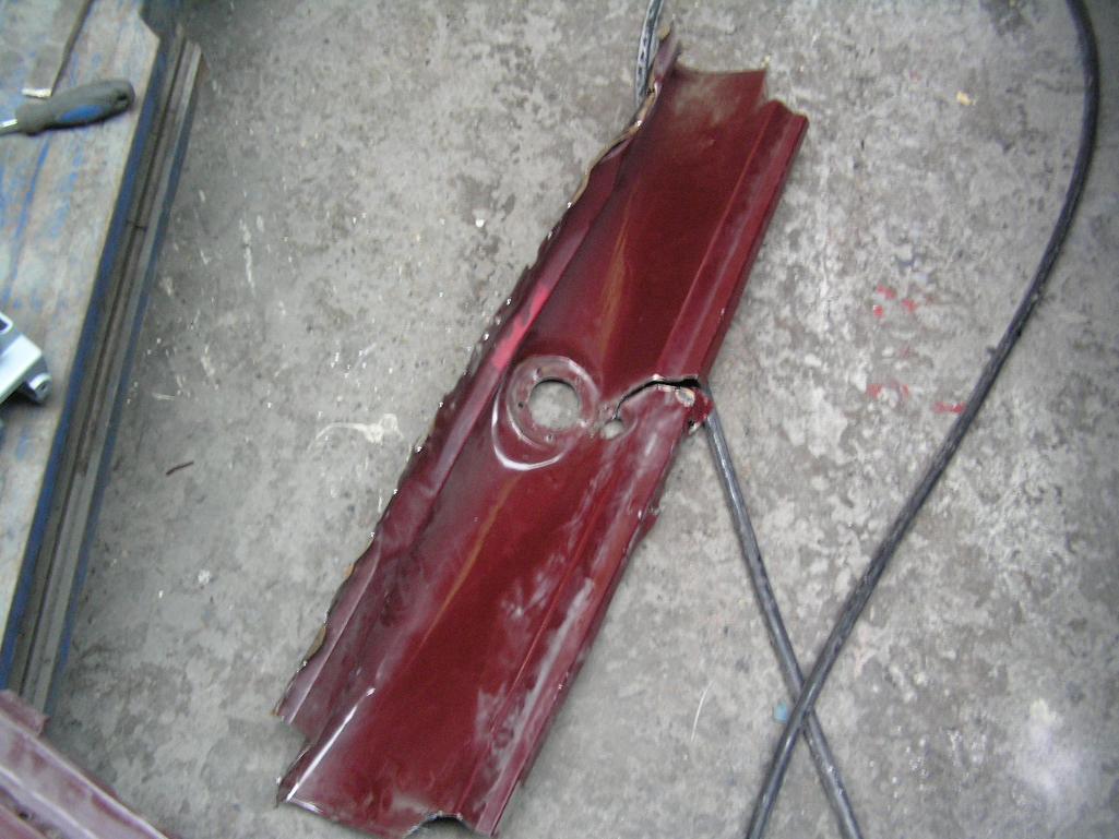

Petite question en passant:
comment s'appelle cette partie de la voiture, je trouve pas sur les catalogues???
#351 california
california
  • 195 Messages :
  • Location:nord(59)
Posté 08 February 2006 - 06:02 AM
rear trunk floor crossmember ref:50780 chez MU
#352 franckgras
Posté 08 February 2006 - 08:35 AM
ok, j'ai vu a+ :wink:

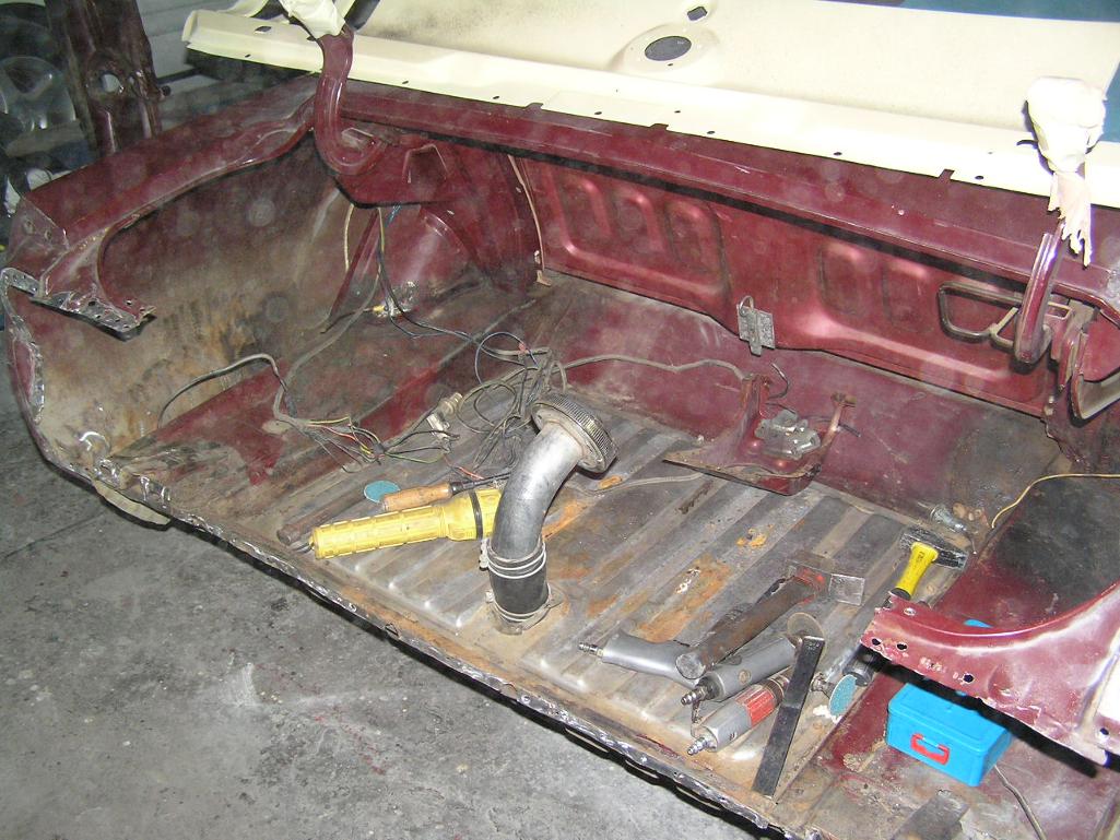

#353 Sponge
Posté 08 February 2006 - 08:36 AM
Ton rear tail panel était torché suite à un choc?
Tu vas aussi en profiter pour peindre l'intérieur du coffre?
#354 franckgras
Posté 08 February 2006 - 08:39 AM
Comme j'ai dejà dit elle est saine mais elle a taper de partout (cf episode 27 starsky et hucth!!!), donc les toles sont plus très droite!!!
et oui un petit coup de pistolet dans le coffre lui fera pas de mal :wink:

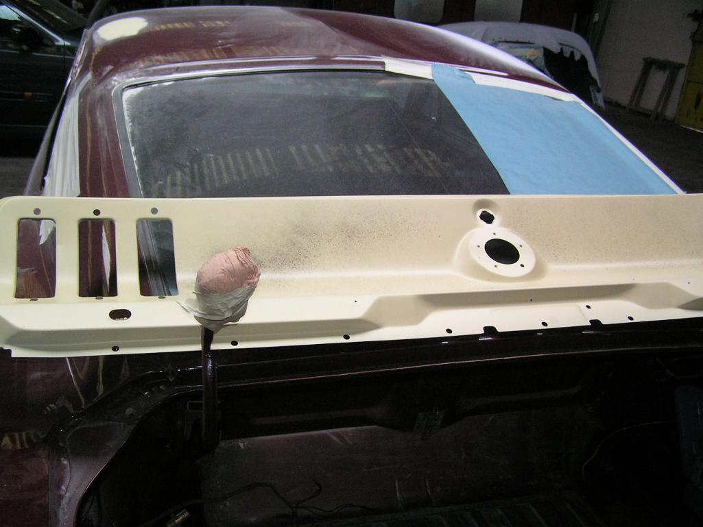

#355 franckgras
Posté 08 February 2006 - 09:34 PM
suite

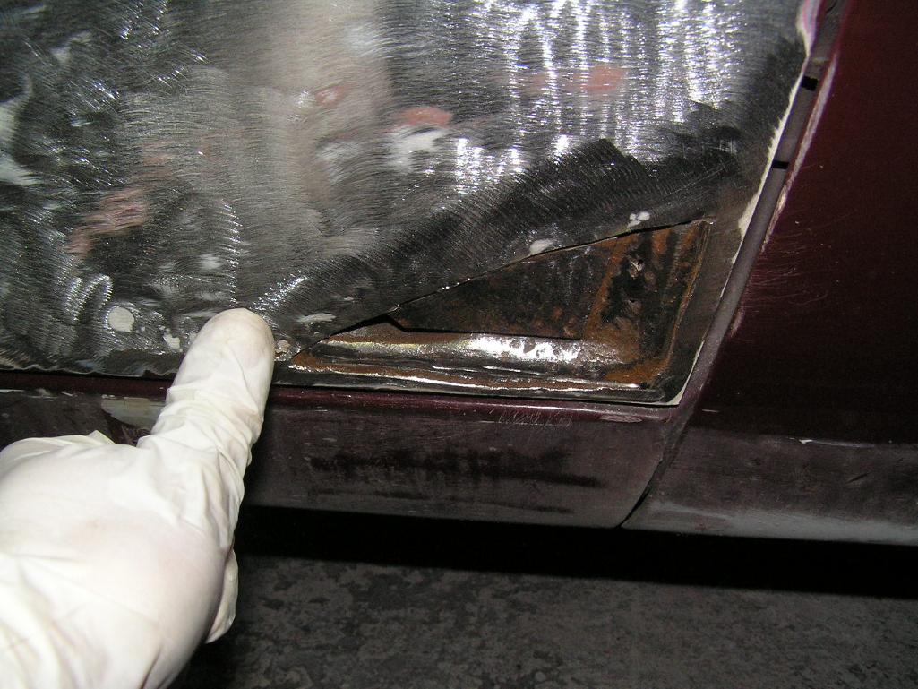

Posté 09 February 2006 - 04:07 PM
C'est dans ces moment qu'on comprend mieux la valeur estimée de l'espert en assurance.... 8)

#359 seblaramass
seblaramass
  • 793 Messages :
  • Location:Maubeuge
Posté 09 February 2006 - 06:13 PM
Vous utilisez quoi pour dépointer?
Ca a pas de risque d'endommager l'aile (si besoin de forcer pour dépointer)?
Au fait, l'épisode de francky & hutch, c'est bien celui nommé "call girl gillian"? (juste pour info :mrgreen: )
Seb
problème
Sur photo c'était dur à voir :lol:
Ou alors c'est superman l'expert et il voit à travers le métal (meme sur les photos!!!MDR!!!)
