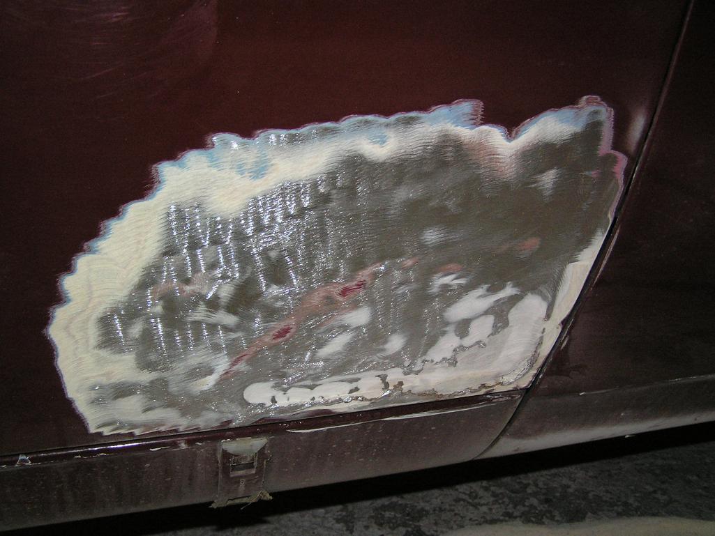

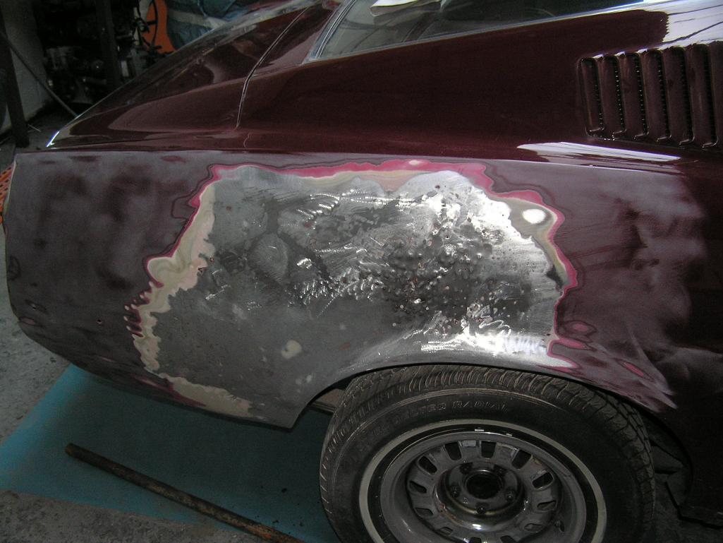

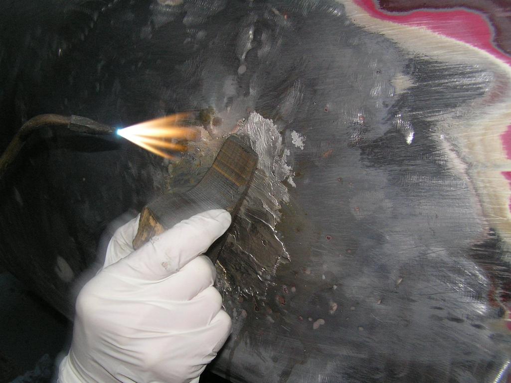

c'est hallucinant autant de mastic, je ne pensais pas que c'était possible de mettre une telle couche !!!
#324 franckgras
Posté 31 January 2006 - 11:35 AM
Nous non plus.
Z'avaient une pot se mastic qui trainait avec une regle s'avaient pas quoi en faire alors....

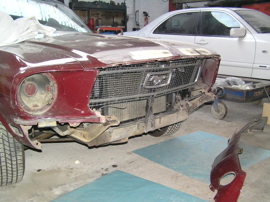

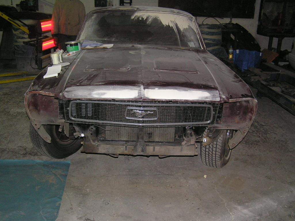

Posté 31 January 2006 - 08:03 PM
On continue
#326 franckgras
Posté 31 January 2006 - 08:10 PM
fin

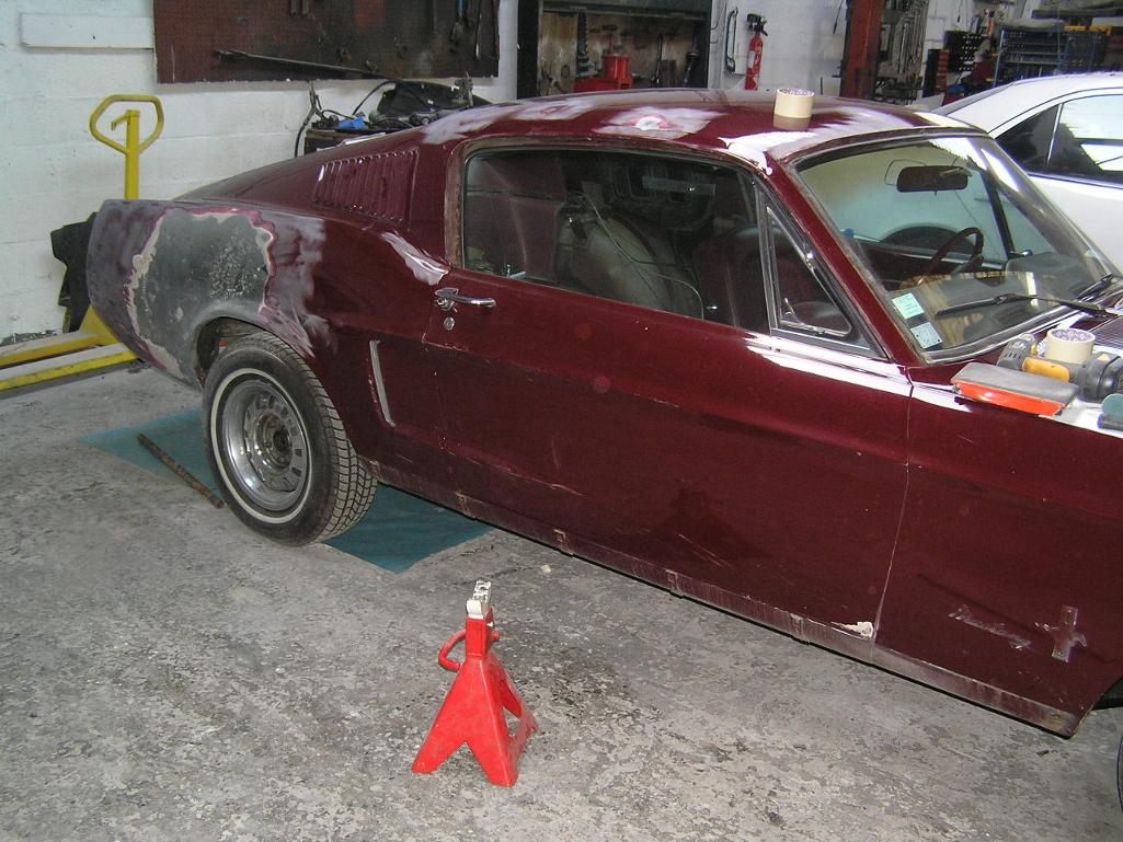

#327 seblaramass
seblaramass
  • 793 Messages :
  • Location:Maubeuge
Posté 31 January 2006 - 08:51 PM

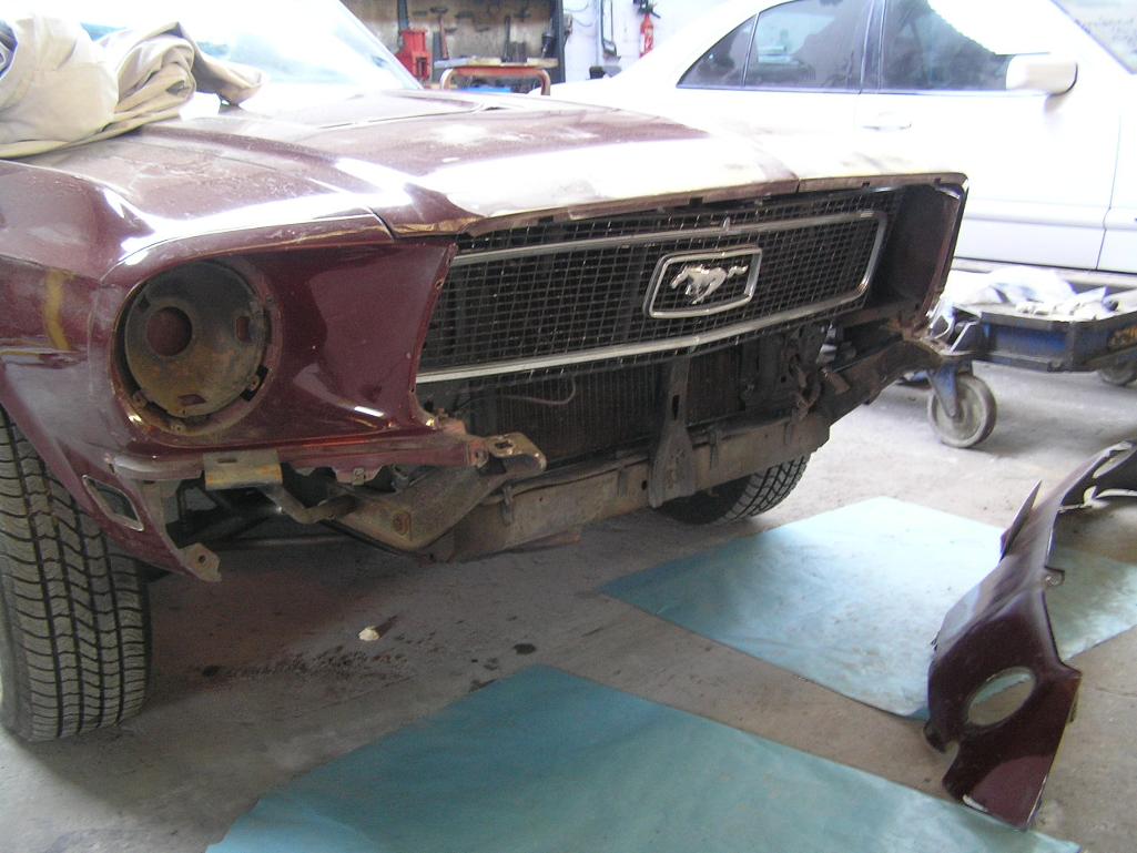

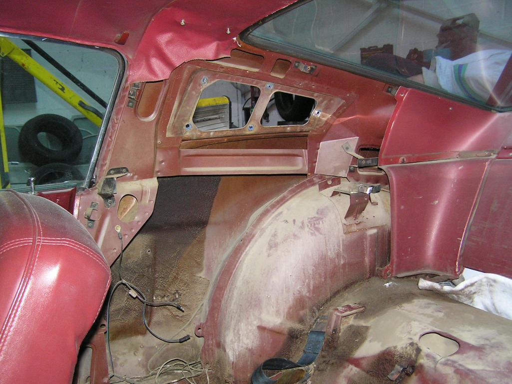

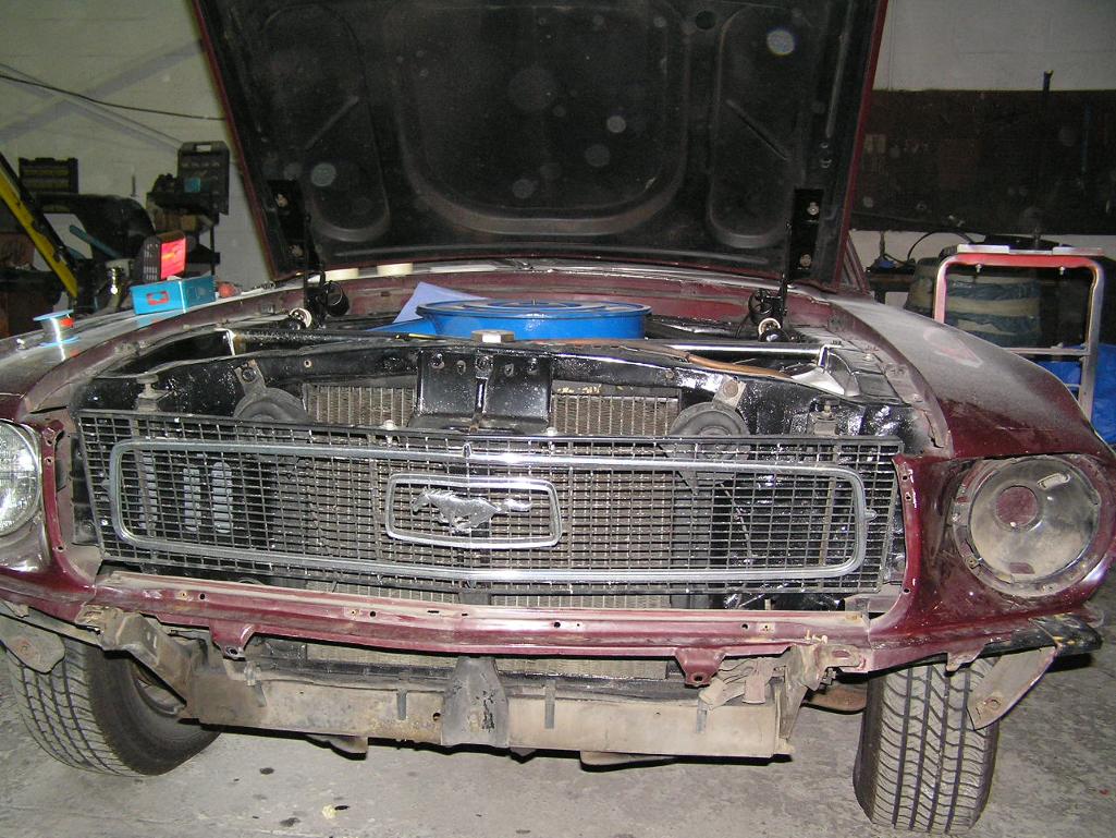

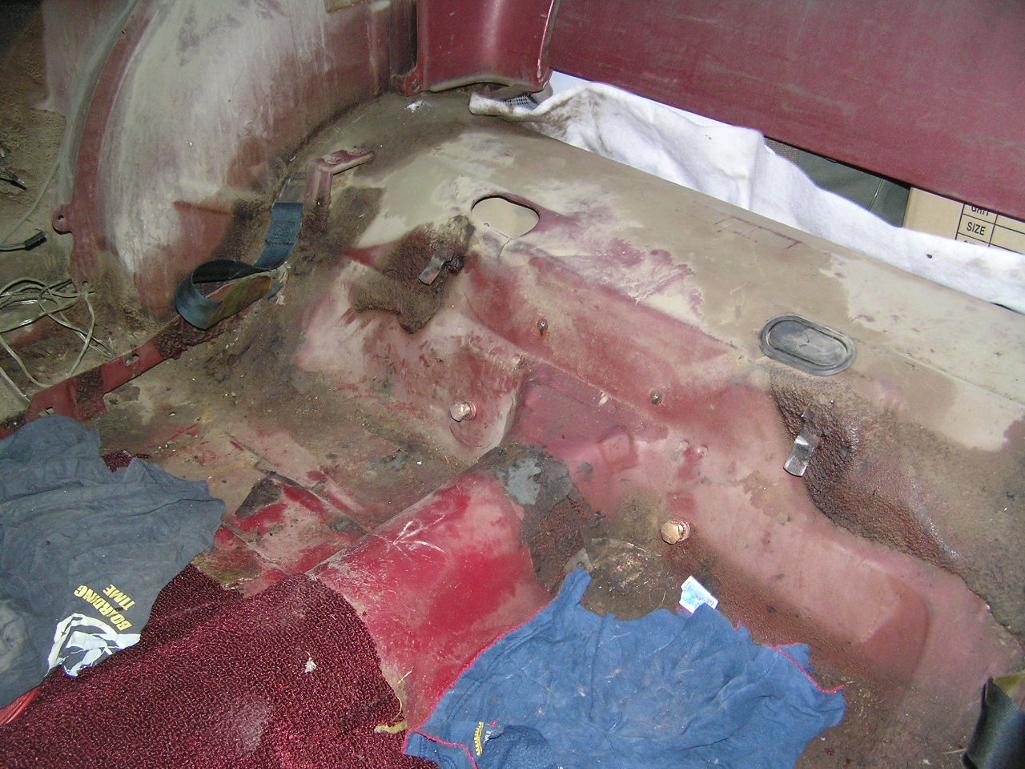

Je pensais pas que tu la démontais complètement. Vous avez du boulot devant vous :shock:
Ca doit faire bizarre de voir ta mustang désossée pi avec l'aile a nue.
Ton aile elle était saine mais plus très lisse :?
Bon courage a vous deux :wink:
Seb

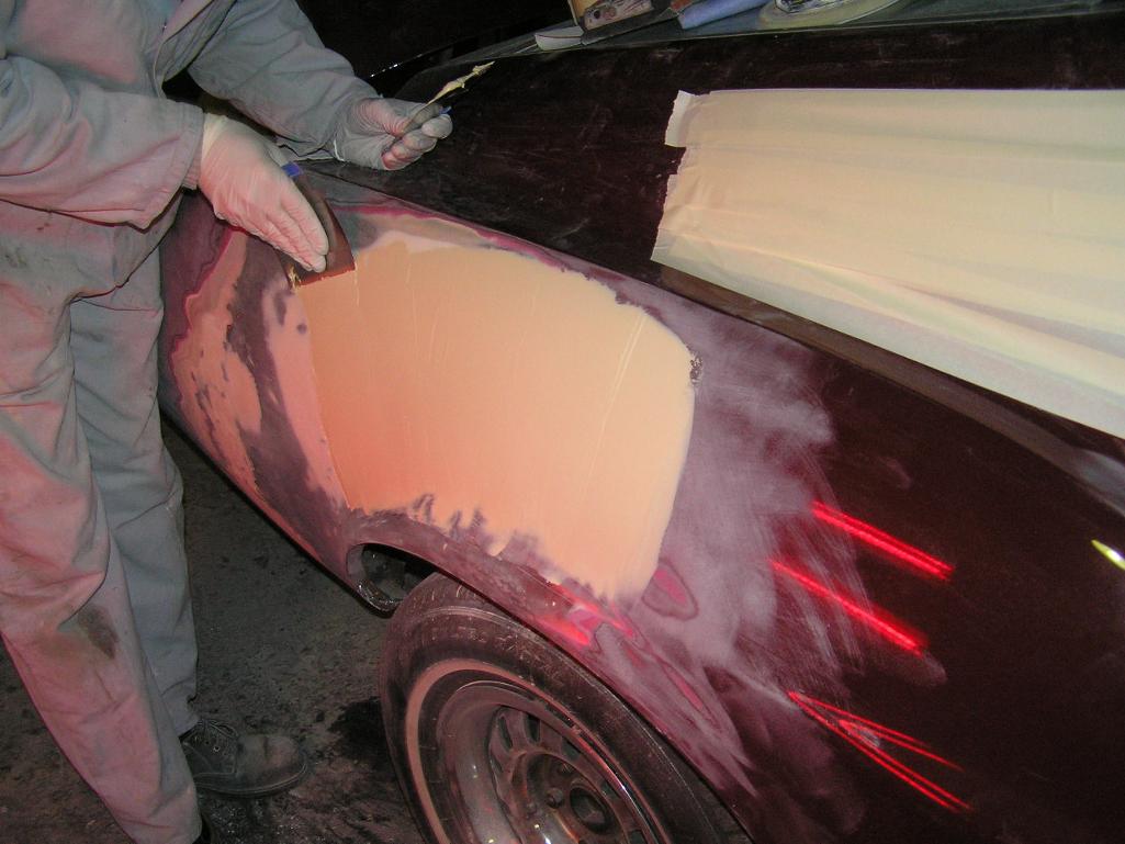

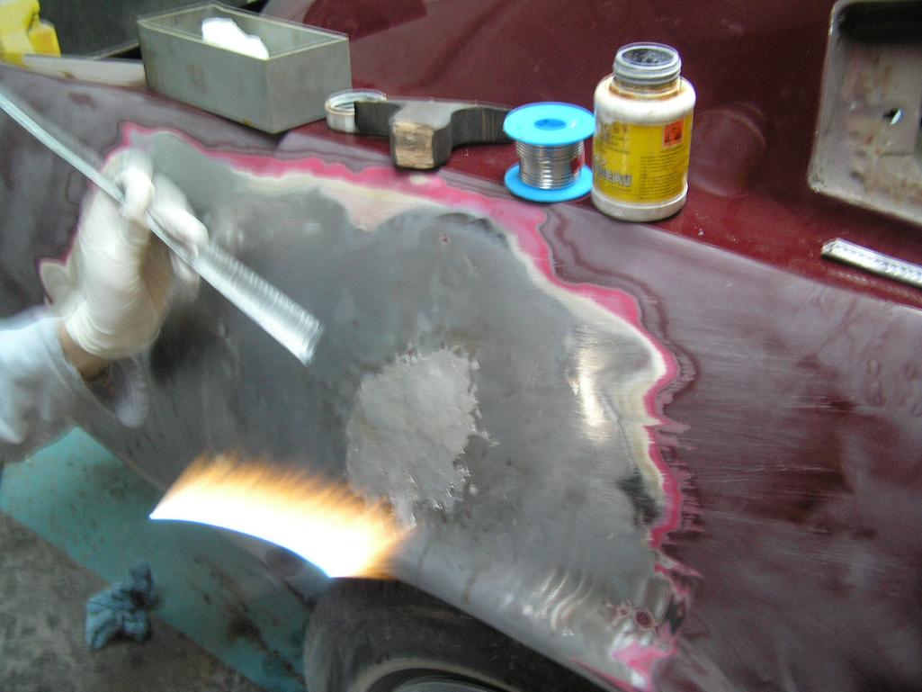

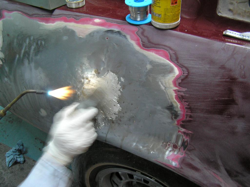

malheureusement,j'aurai du changer l'aile trop chiffoner mais delais et couts ne sont pas en notre faveur.un mastic de finition apres l'etammage des creux est poser tres large pour les derniers imperfections ,la couche est fine. :?

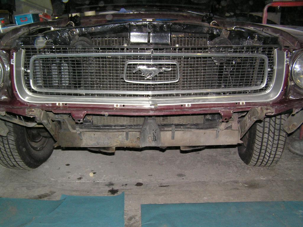

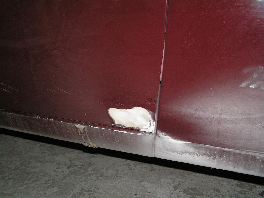

#331 franckgras
Posté 01 February 2006 - 10:32 PM

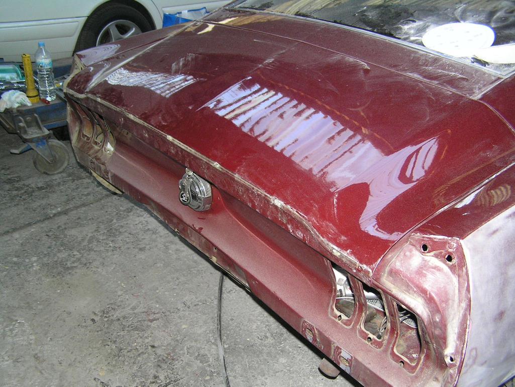

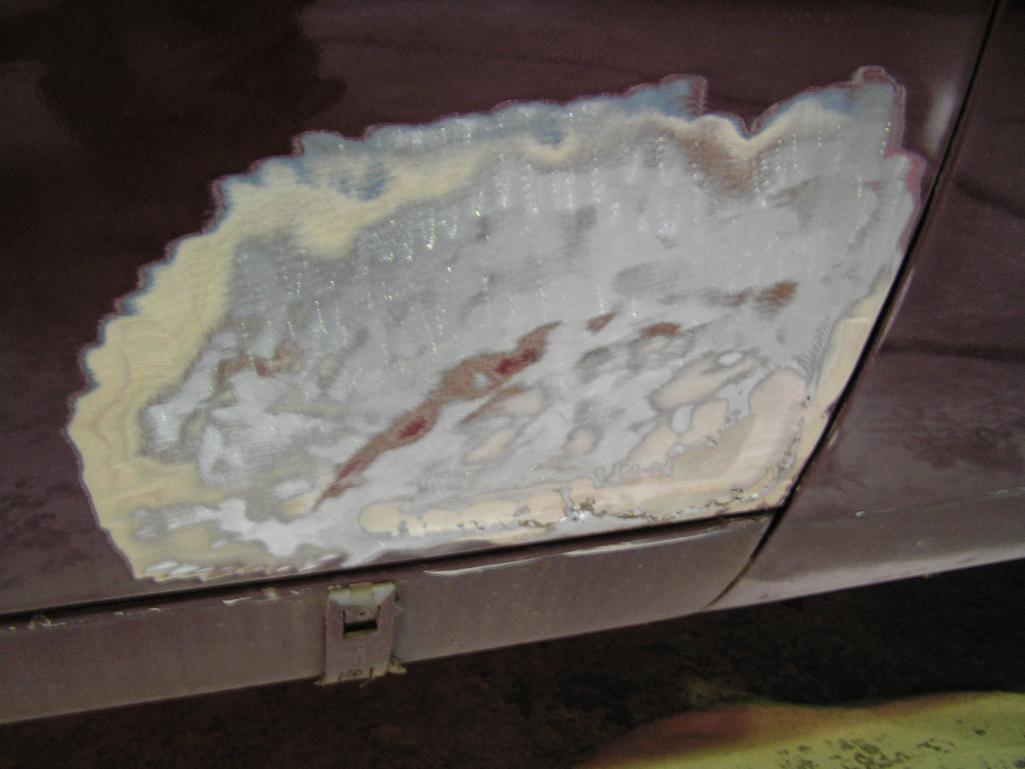

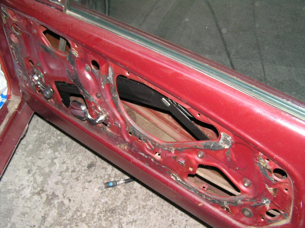

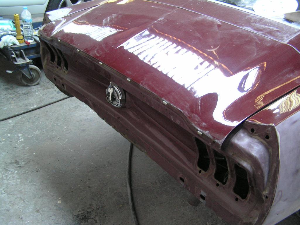

Aujourd'hui pas beaucoup de photos car y'a presque plus rien à démonter (presque!!!); il me reste une poignée de porte et une serrure (c'est la m*!!!).
Ensuite depointage de la face arriere.
Demain California finit l'aile (je pense), j'attaquerai la porte (on fera surement 2 patchs, un pour chaque porte), mise en appret de la face arr neuve et de la jupe gt.
Ensuite s'en suivra de longues heures de ponçage!!!

Posté 01 February 2006 - 10:34 PM
Les leches vitres aussi, pas facile à remonter je pense!!!
REM: pourquoi toutes les vis sont si longues??? Obligé de dévisser à la clé plutot qu'au cliquet!!!
#333 franckgras
Posté 02 February 2006 - 09:32 PM

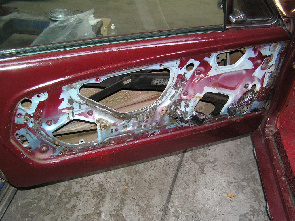

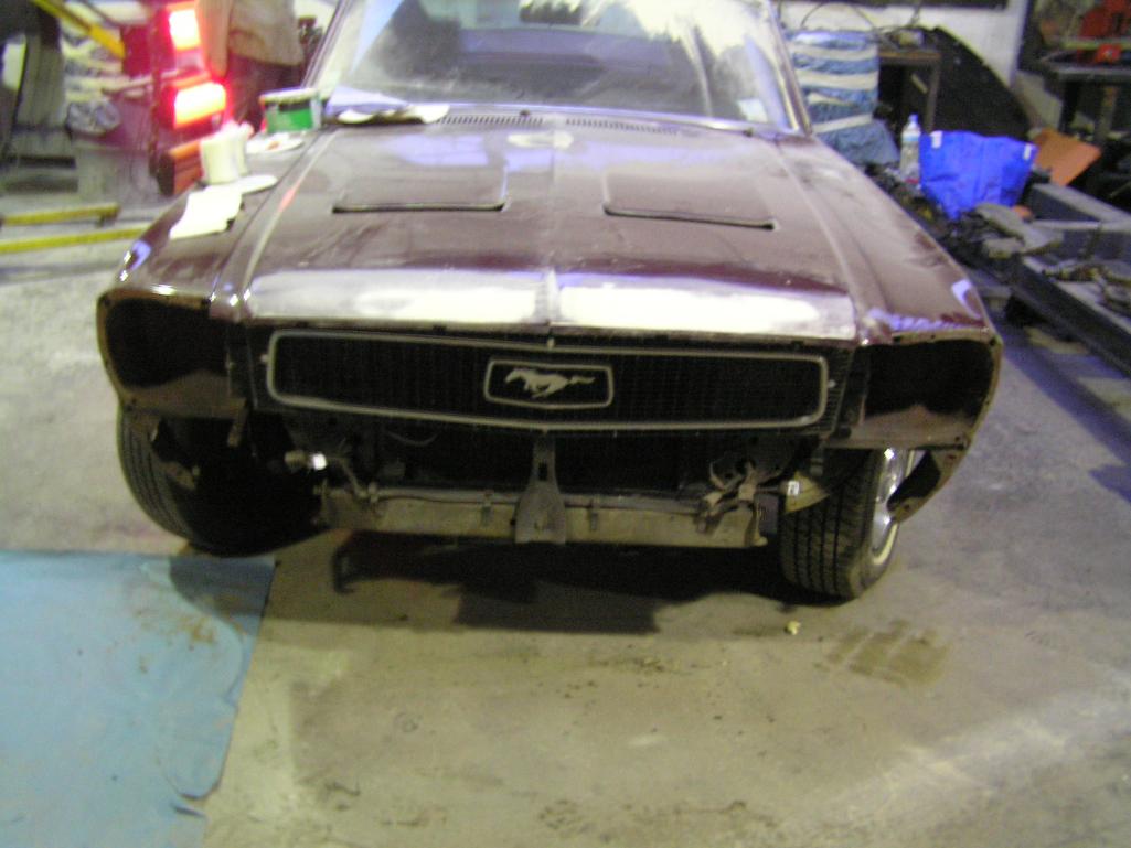

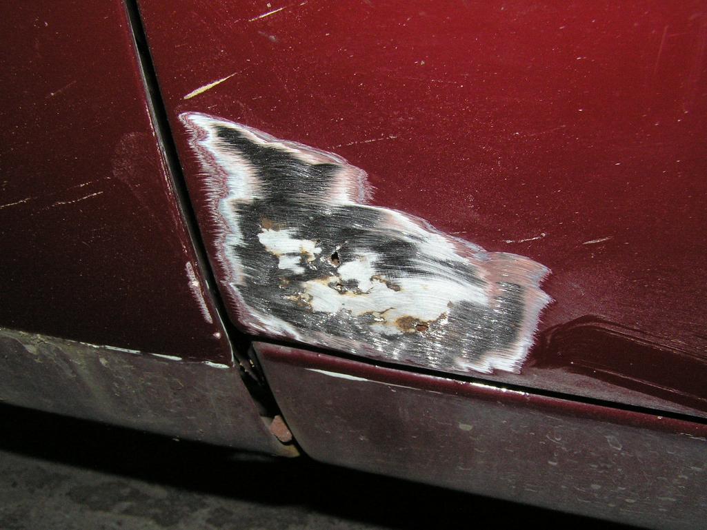

Aujourd'hui, California en chie toujours avec cette aile!!!

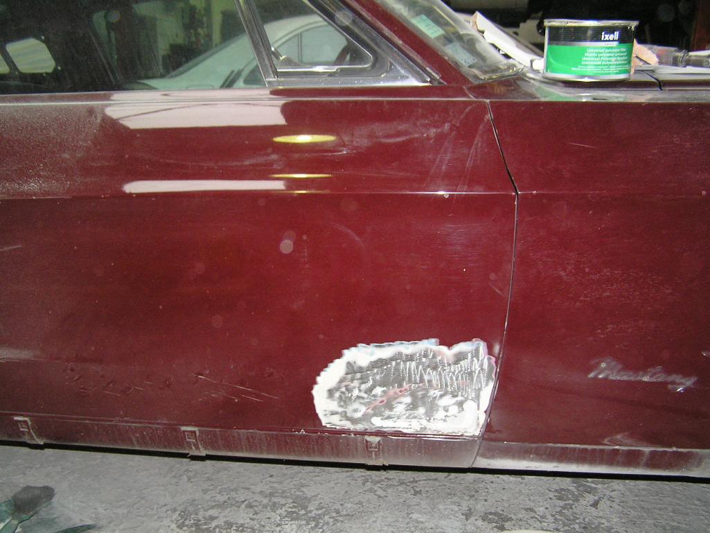

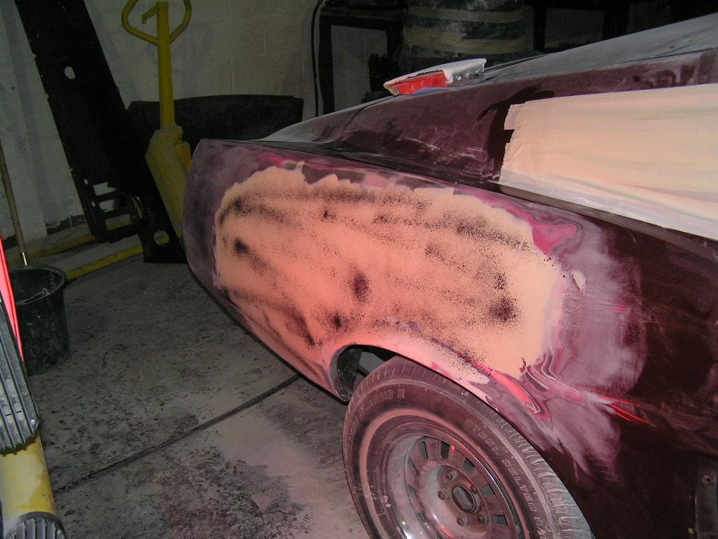

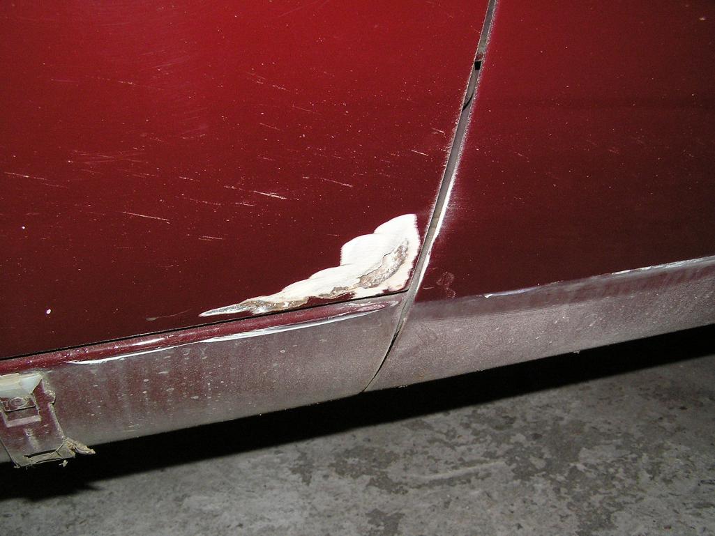

Moi j'ai démonté les phares avants (merci pour les vis dans les coins!!! :evil: ), les joints de porte (qui restent à moitié collés :evil: ) et décapage des coins de portes pour mesurer les dégats.
Je vous laisse regarder!!!
#334 california
california
  • 195 Messages :
  • Location:nord(59)
Posté 03 February 2006 - 06:16 AM
si aujoud'hui c'est la m..... avec l'aile je tronçonn :evil: e
#335 franckgras

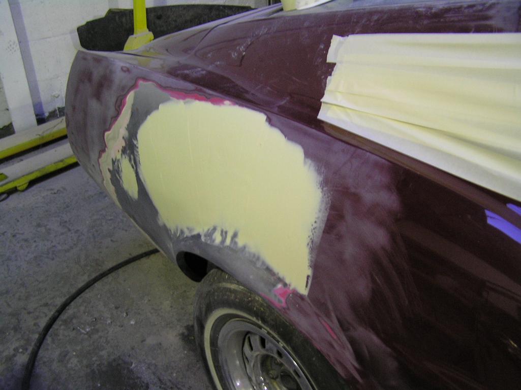

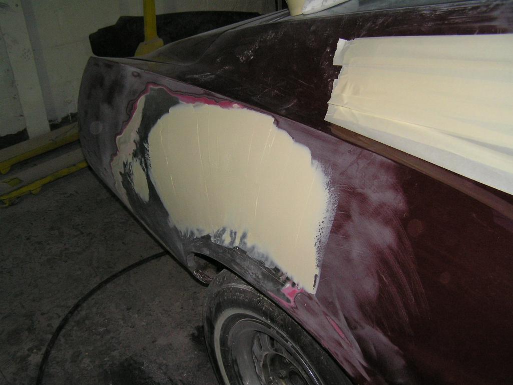

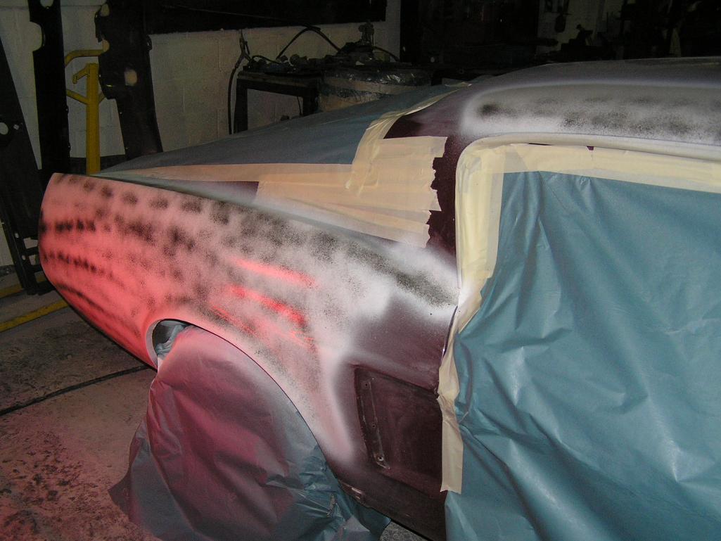

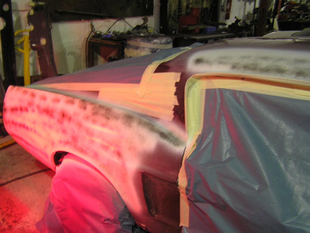

Posté 04 February 2006 - 02:15 PM

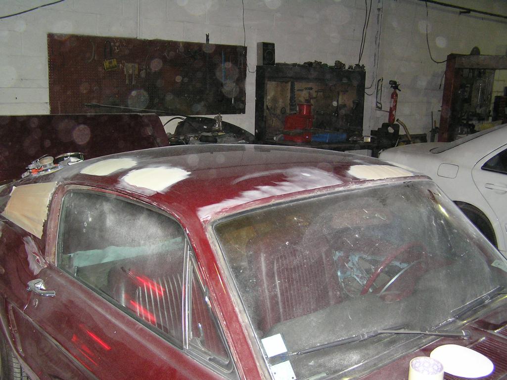

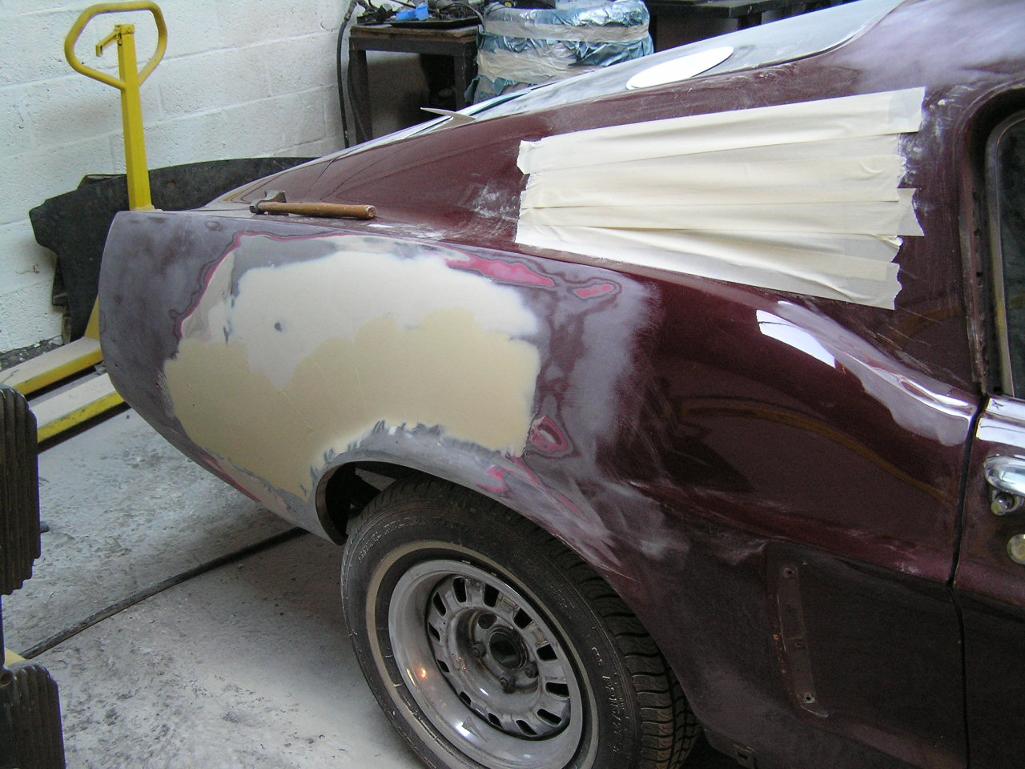

Aile et pavillon en aprêt
#336 franckgras
Le noir c'est un guide de ponçage.

#338 Sponge
Posté 06 February 2006 - 02:34 PM
Tu ne ponces pas la carrosserie à la tôle?
