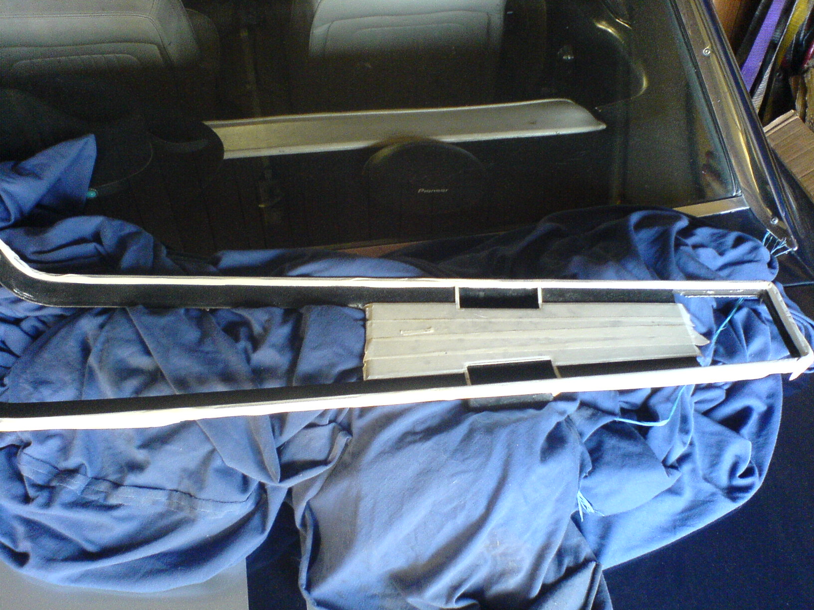

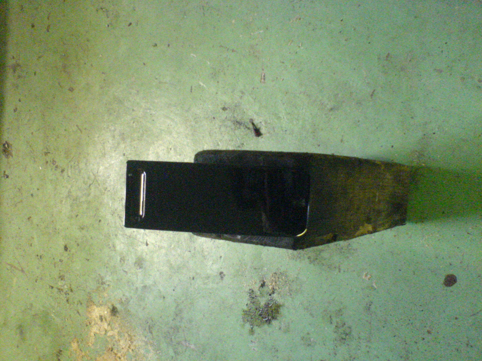

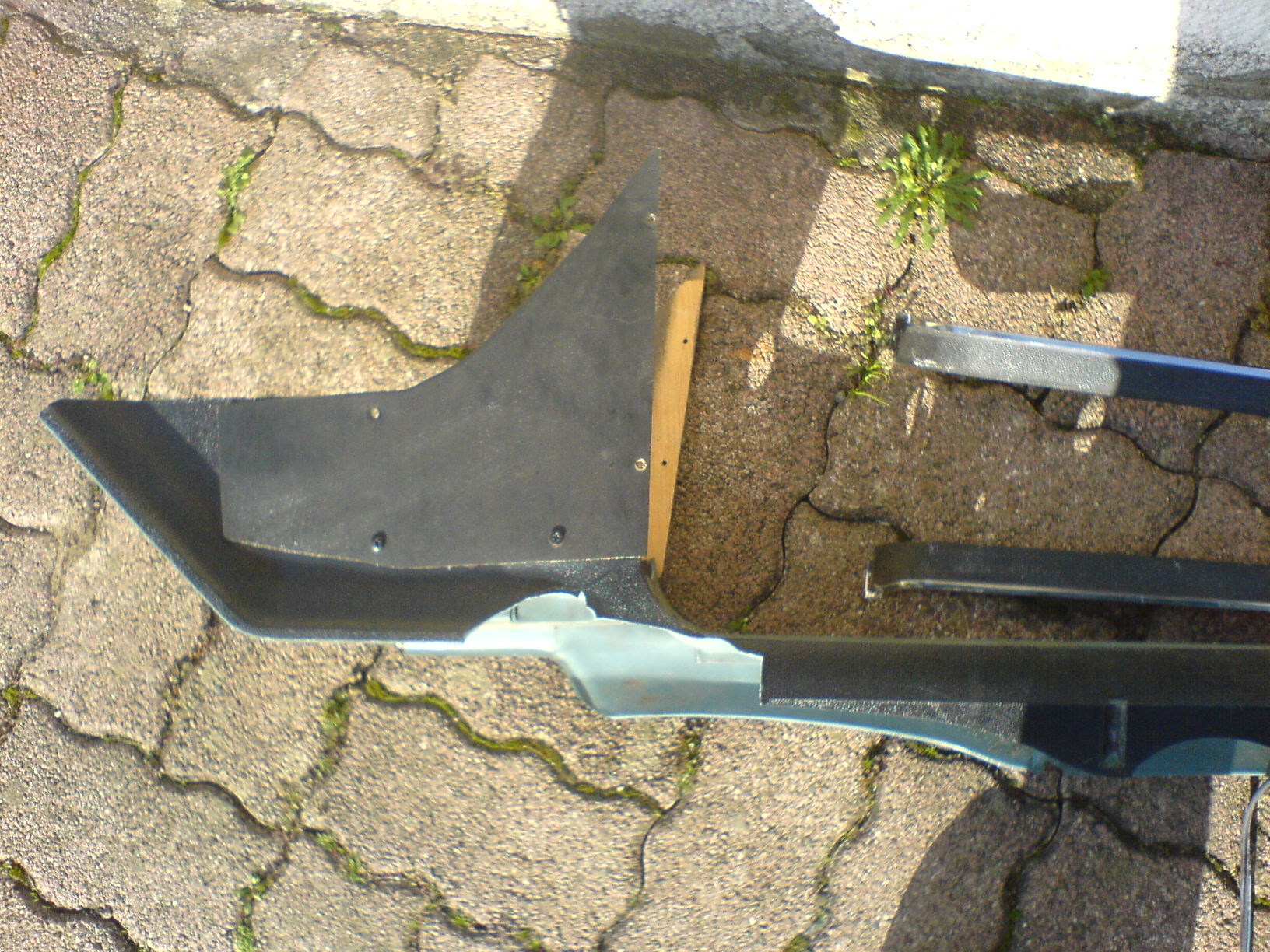

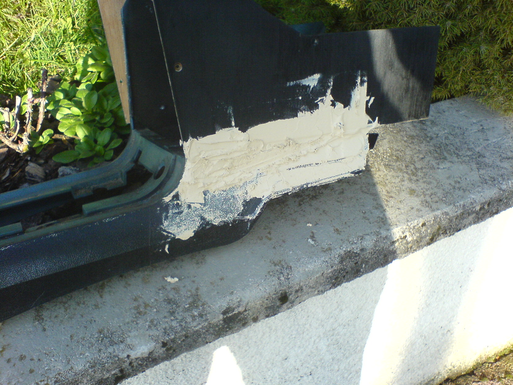

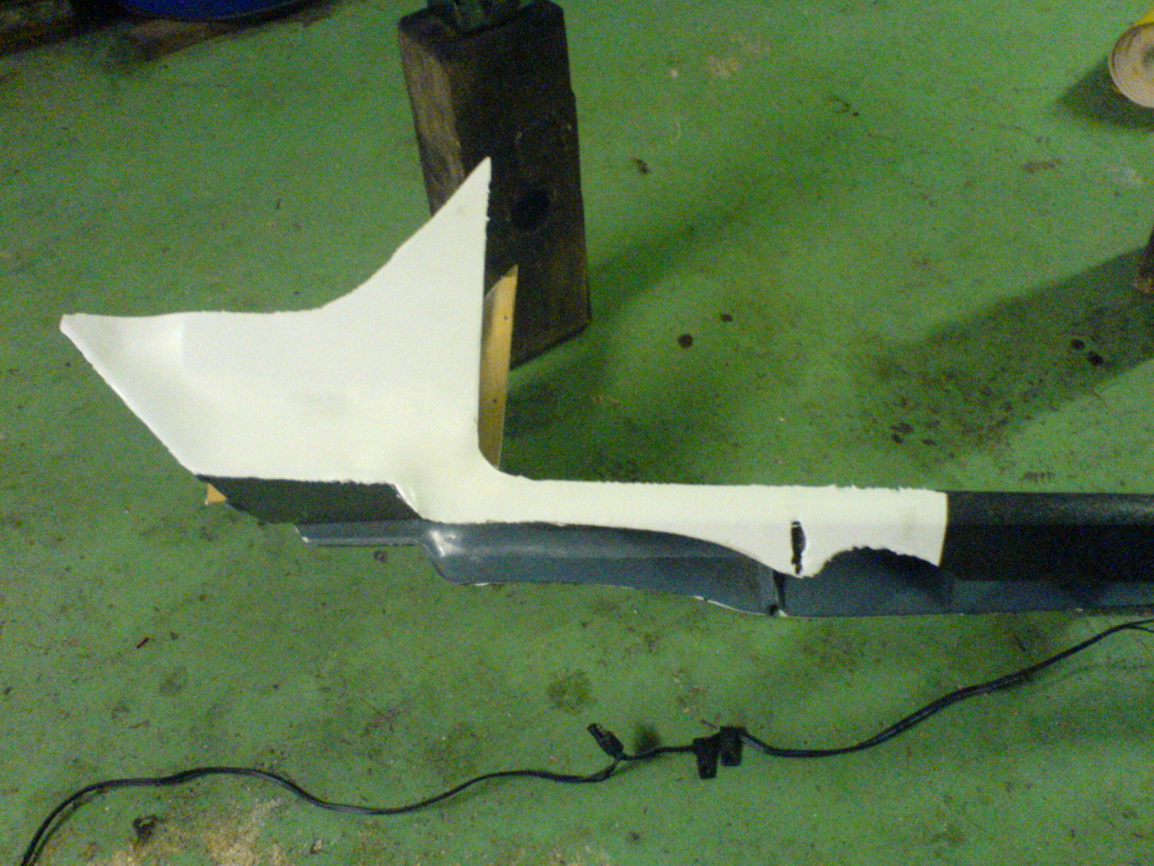

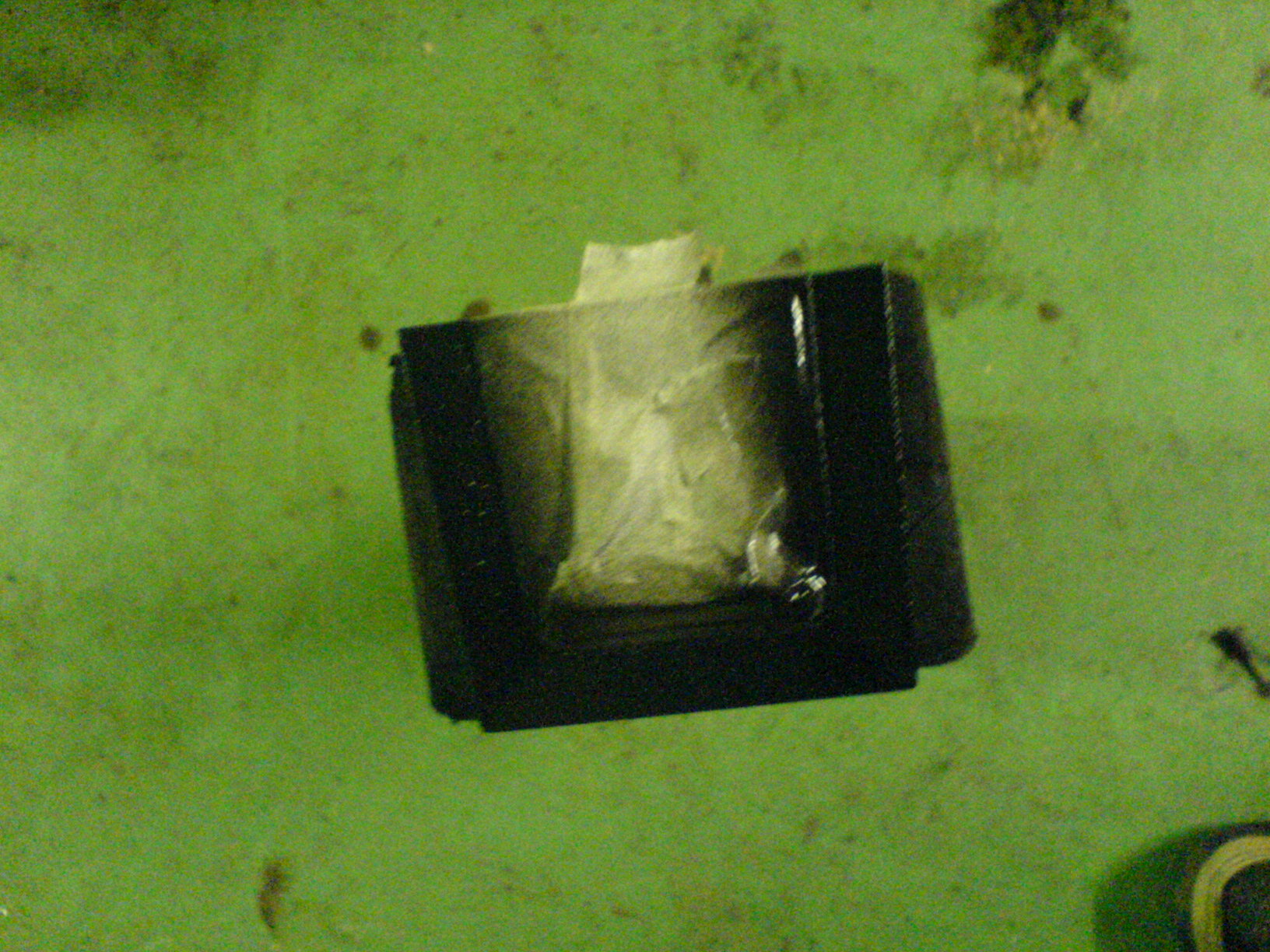

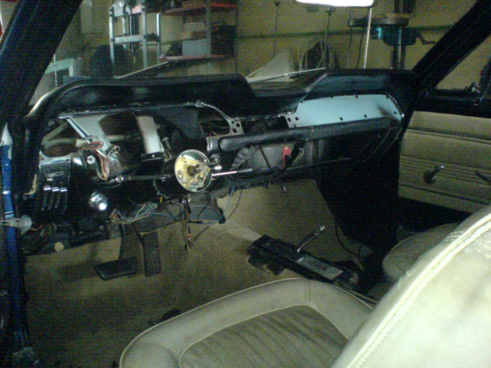

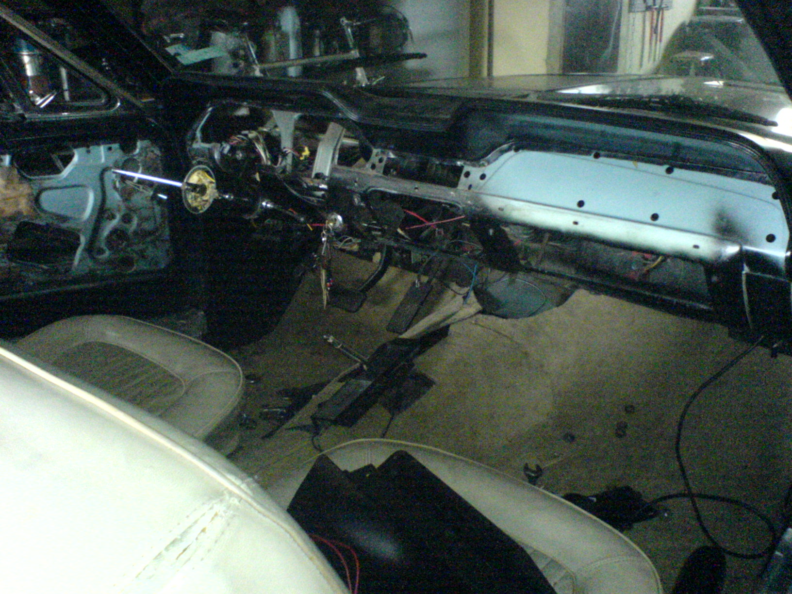

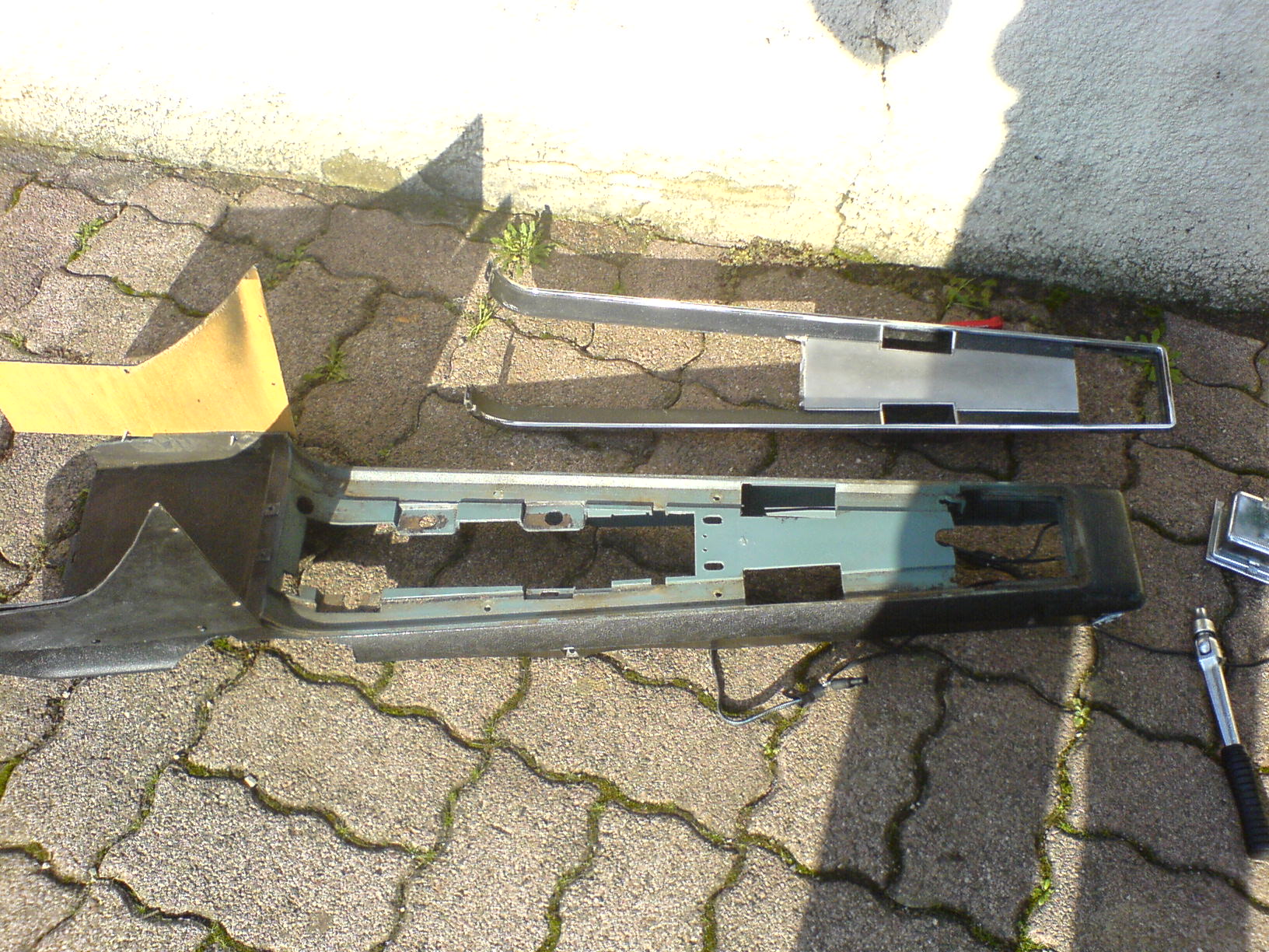

1e étapes démontage complet, refabrication en bois de la partie supérieure mastique pour tout integrer o mieu encollage de plaques de mousses pour la "finition" pour donner un aspect plus sympa o simili qui recouvrira tout ca

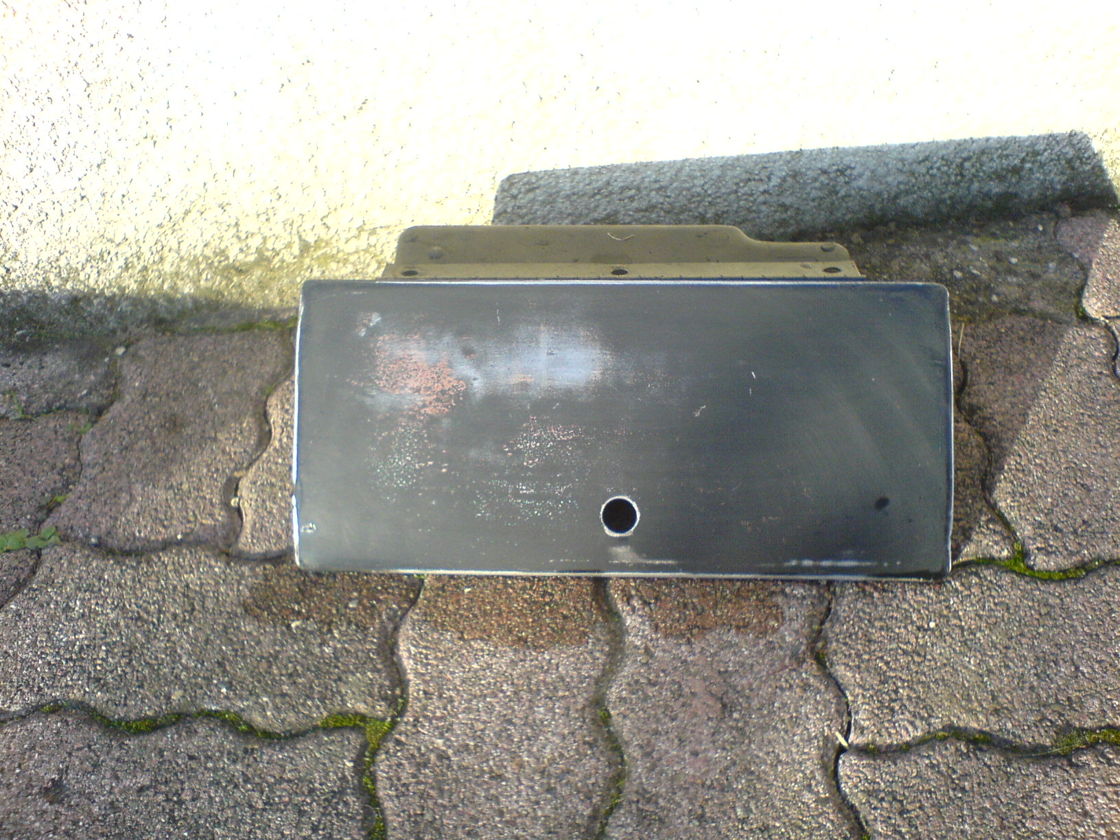

et pendand que le mastique seche ben j'en profite pour refair un pti coup de peinture au 1e éléments démontés (boite a gants cendrier éléments de console.....)en noir satiné

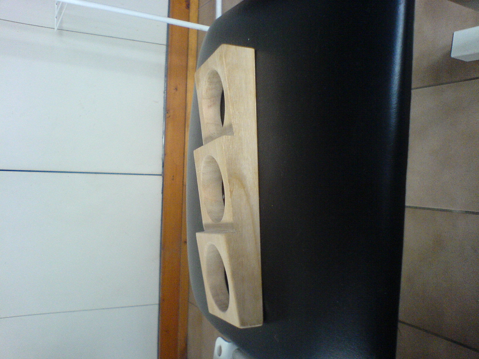

a ben justement c la partie qui aura le+de modif avc autoradio gauges etc etc dc g dja mais merci de l'infoSi tu cherches une face avant -> MP.

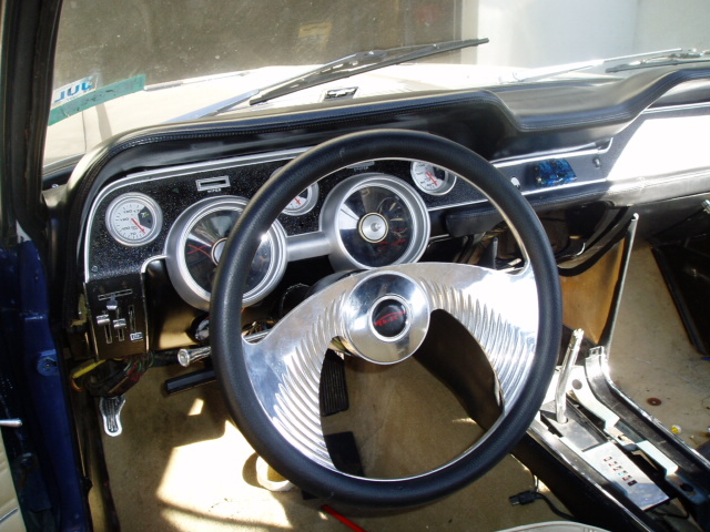

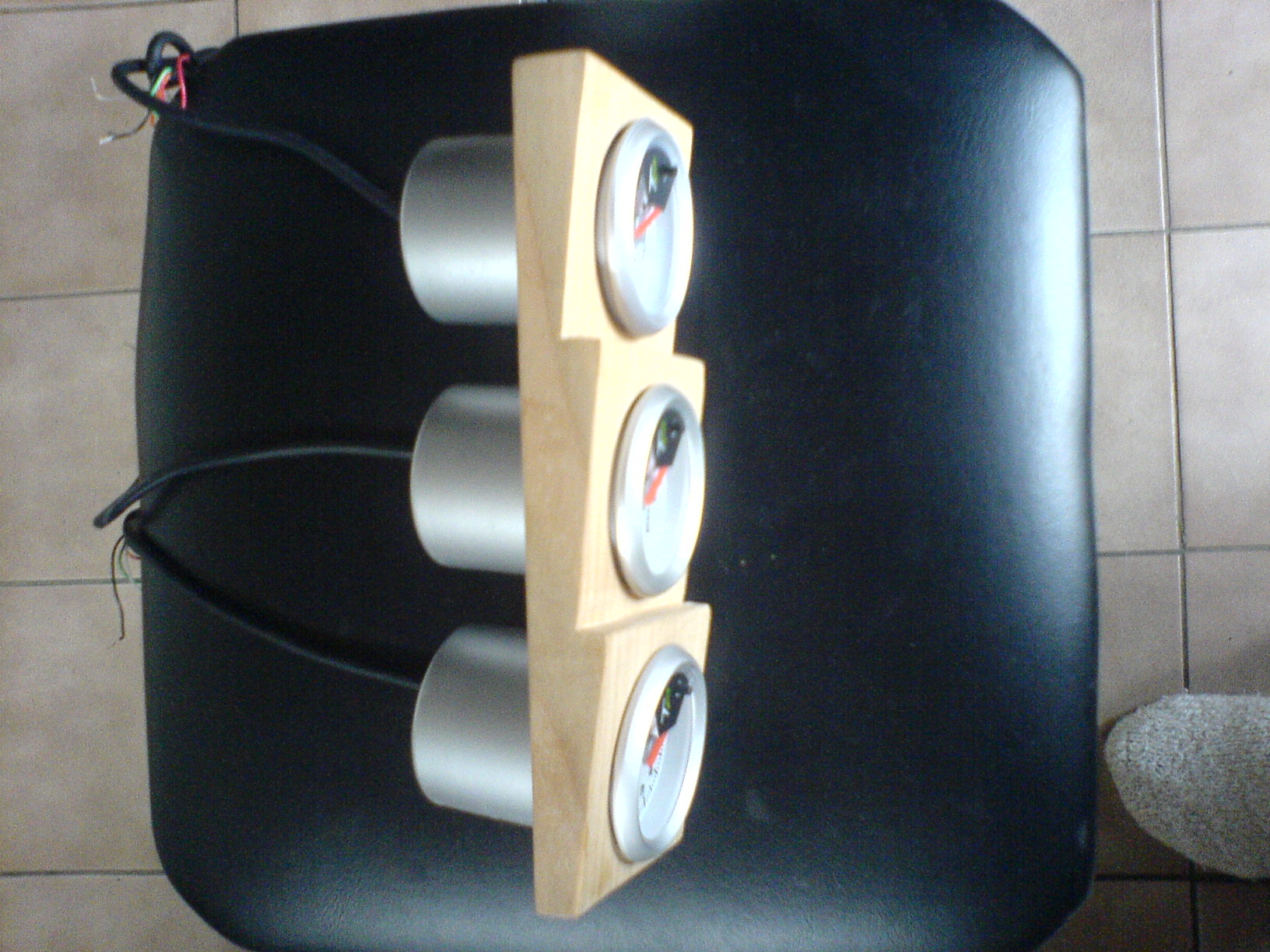

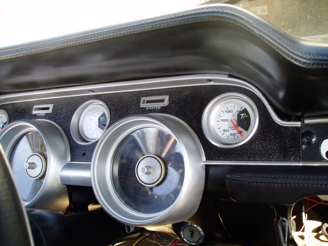

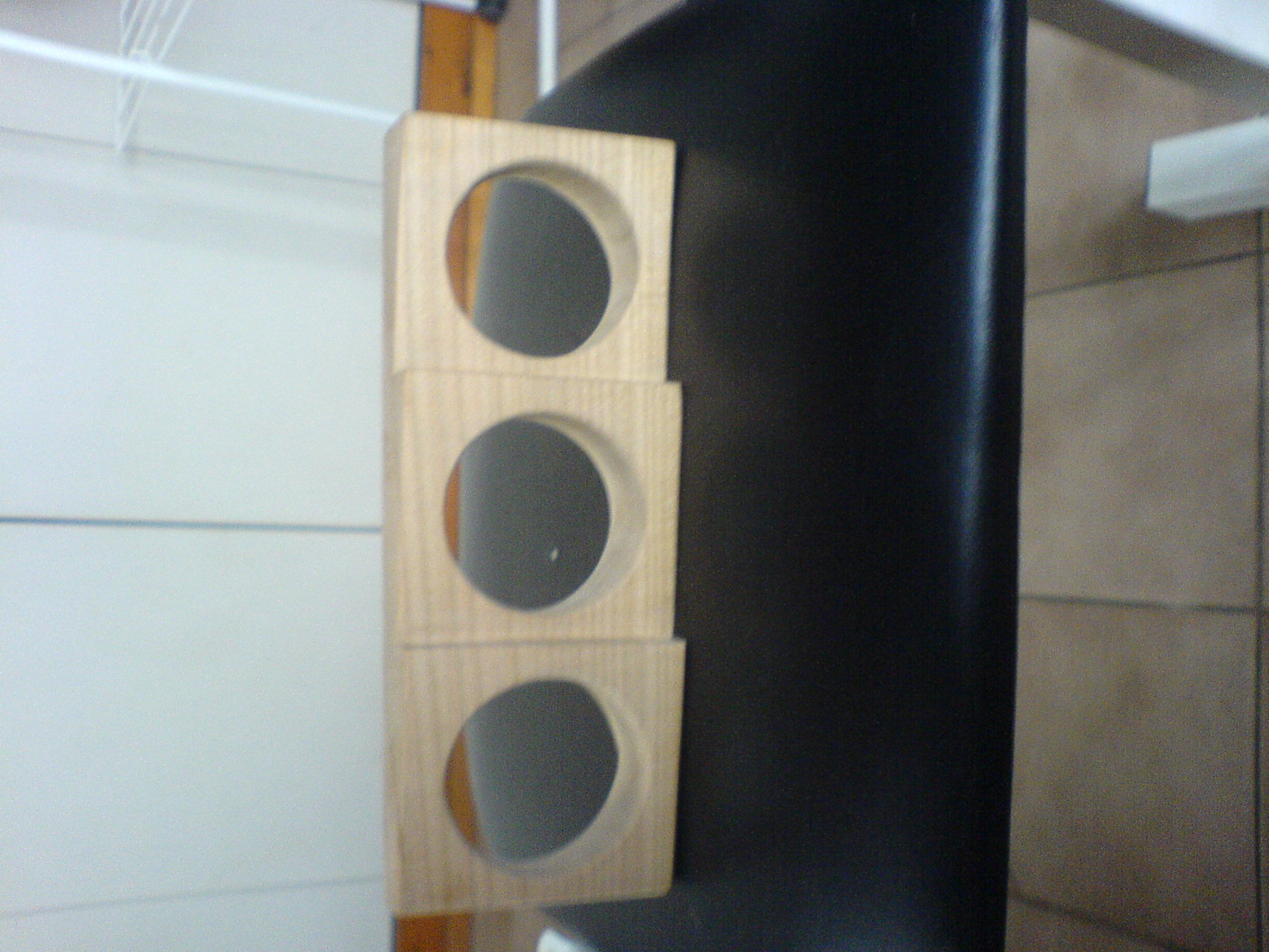

euuu non c pas des VDO c des mano que g trouvé par hazard dn un centre auto pas tre cher je c pa tro ce que ca va donner mais je verai bienc'est des vdo que tu as place ?
#68
Posté 09 January 2007 - 05:00 PM
c'est ceux d'auto5, ca donne bien quand meme
tu va recouvrir le bois ou le peindre ?
#69
Posté 09 January 2007 - 06:34 PM
no je les ai trouvé chez norautoeuuu non c pas des VDO c des mano que g trouvé par hazard dn un centre auto pas tre cher je c pa tro ce que ca va donner mais je verai bien

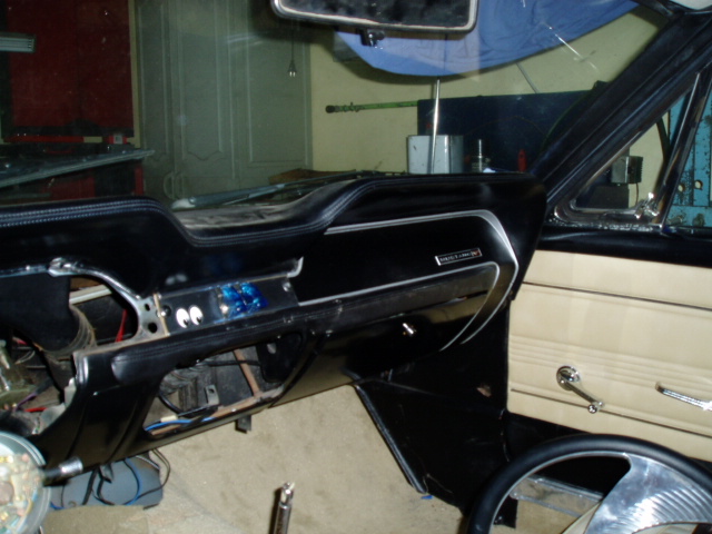

alor pour ce qui est de la finition c'est recouvert en simili comme la consolle mais j'ai fais un essai en les mettant dn les emplacements d'origine du tableau de bord 67 (les 3 plu petits du haut lol) et je trouve ca joli aussi dc je sais pas encor quel solution finale je vais choisir mais si je les laisse dn le tableau de bord me faudra une solution pour la jauge a essence.....

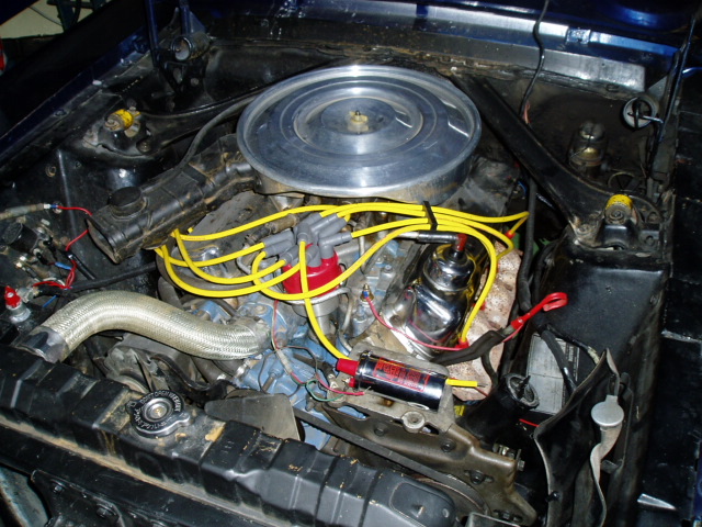

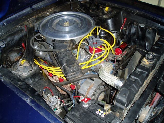

pi l'allumage me reste plu qu'a fair un support pour la bobine car la nouvelle est plus petite en diametre que l'ancienne dc je vais m'atteler a ca avc un morceau d'inox ca devrai le fair....

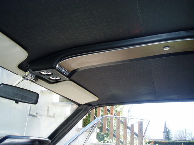

j'ai fini de fixer ma consolle de toit et petit changement d'idées concernan les mano je les ai mis en lieu et places des 3 petits d'origine monté sans aucunes modifications (au cas ou) et branché avec un faisceau séparé fais maison (toujour dans l'optique de ne pas modifier irrémédiablement)

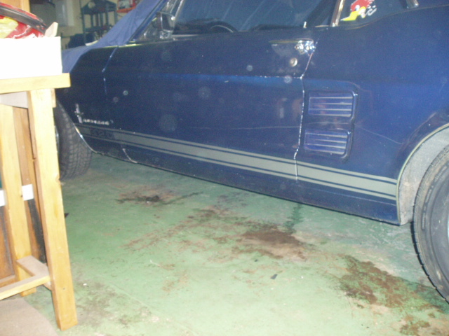

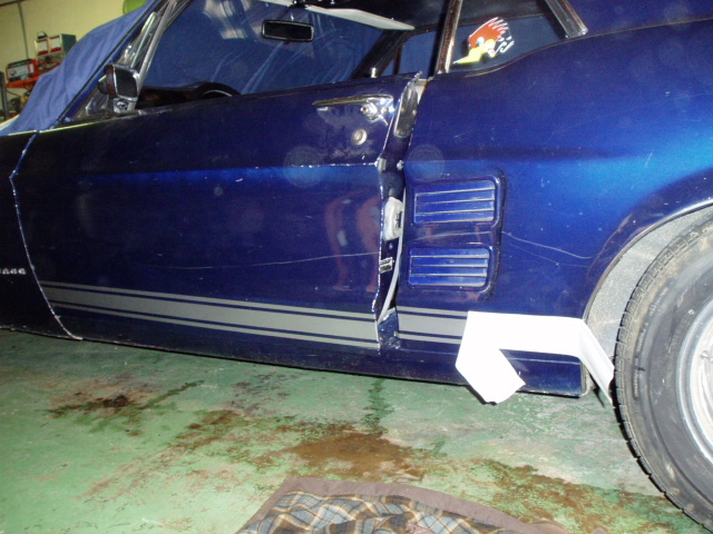

ben oui pask je ne suis ptetr pas resto au 100% d'origine et quelques améliorations perso ont été faite sur cette voiture mais pas une n'a été faite avec la moindre modification cad que pour la remettre dans son état d'origine ya juste a démonter et remonter
bref allant de pair avec les stripes deja faites je me suis fais faire par un pote les bandes de bas de caisse j'en profite pendant que ma peinture est morte et quand je la referai je ferai tout dans les regles de l'art

Tu as même les espèces d'ouies peintes de la même couleur que la carrosserie
tu parle des fausses prises d'air des ailes ar?
#76
Posté 25 February 2008 - 04:13 PM
#77
Posté 25 February 2008 - 06:32 PM
#78
Posté 25 February 2008 - 08:27 PM

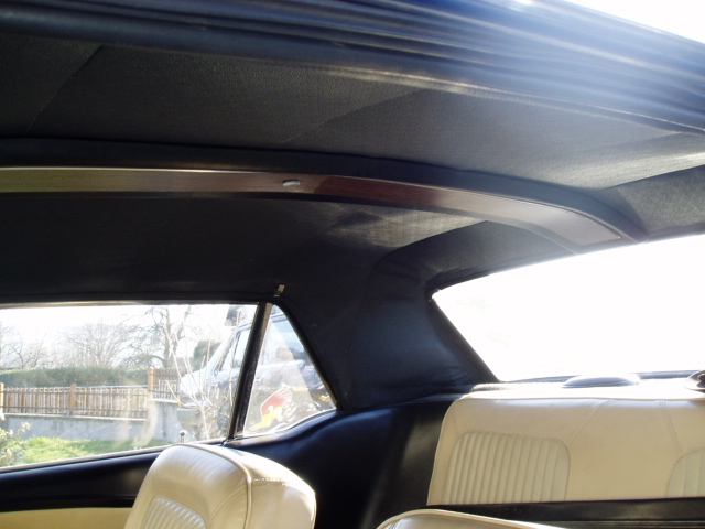

pour ta console de toit,tu as fixé direct ou tu as installé les fixations sous le ciel de toit qui ne sont normalement pas monté d'origine?
ben a l'ar elle est fixée comme a l'origine et a l'av comme je ne voulai pas couper le ciel de toit j'ai fais une petite patte de fixation prise sur les fixations du rétro interrieur que j'ai peinte en noir mate ca se voi quasiment pas je ferai une foto de détail a l'occase
oui les fausses prises d'air à l'arrière, c'est vrai que je n'avais pas pensé à les peindre de la même couleur que la carrosserie, je vais essayer en noir
ben d'origine elles sont peintes couleur caisse...

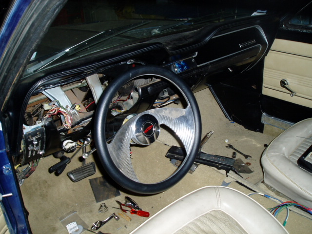

ou si un jour il disparait j'irai voir Mr spokeIl est tres bien ce volant ... Ca fait un peu star treck, mais au moins tu es sur que personne ne va te le taxer
mais c'est vrais que ce genre d'accessoire risque de me gaver un jour ou l'autre mais j'ai une collection de volant et un tour pour fair des moyeu (je pourrai meme presque en chaner pour chaque concentr' lool)
