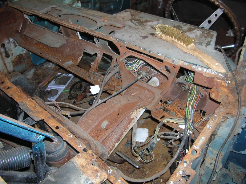

Salut
C'etait comme la mienne au début, présentable mais bien pourrie quand même mais tout comme toi, c'est ce que je voulais......
Bon courage......
Même motifs - Même punition que moi.
A l'arrivée, très propre, mais en regardant dessous !!!!!!!!!!!!!!! OUILLE !!!
Y plus qu'a se retrousser les manches.

Je viens de recevoir le system de cowl vent de remplacement de ma mustang.
Ahh ces cheminées !!!!!! On y passe tous. C'est vraiment le cancer de la mustang.
Allez Courage !!!!!!!!!!!!!!!

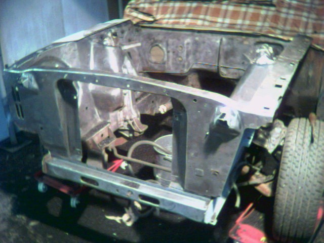

une autre
Heu t'as vraiment tout virer là! Garde quand même la grille et la partie centrale des cheminées d'aération si elles sont encore bonne car çà n'existe pas en repro.

Heu t'as vraiment tout virer là! Garde quand même la grille et la partie centrale des cheminées d'aération si elles sont encore bonne car çà n'existe pas en repro. sinon tu es bon pour en refabriquer la tole centrale avec des tole comme à l'ancienne.[/quote]
La tôle du dessous existe en repro.
Pas celle du dessus.
http://cgi.ebay.com/...1QQcmdZViewItem[/quote]
je ne commande pas de pièces pour ça, je les restaure moi même, quelques bouts de tôle et un bon semi et le tour est joué. ca prend du temps , mais c'est pas cher

Selon toi, est ce que çà pose un problème (risque de l'endommager) de laisser tout le faisceau electrique lors que tu travailles (découpe soudure sur les cheminées d'aération, grille,etc)?
Merci pour ta réponse.
#35
Posté 20 February 2006 - 12:12 AM
j'ai une petite question si tu veux bien.
Deux choses :
- Si tu as peur d'endommager le faisceau à cause des étincelles, il n'y a pas grand chose à craindre. Je me doute que tu ne vas pas utiliser un lance-flammes.
- Si ta crainte vient du courant électrique généré par le poste à souder,c'est de la très basse tension, et le seul élément qui pourrait souffrir pourrait souffrir serait la batterie.
Sinon, je ne vois aucun problème.

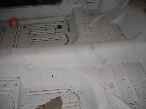

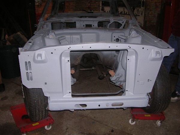

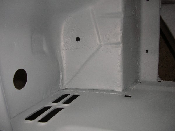

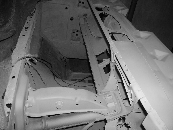

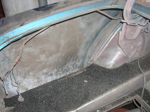

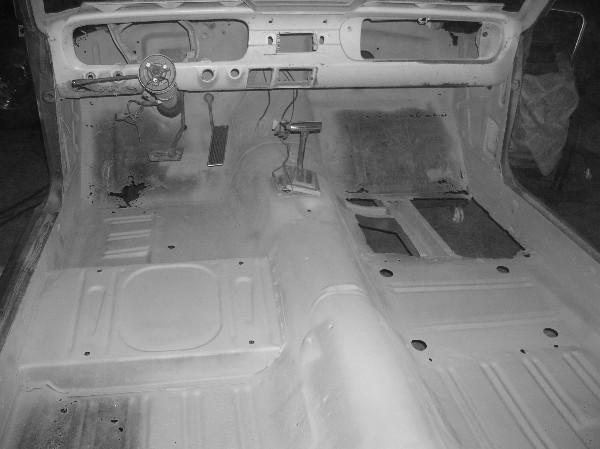

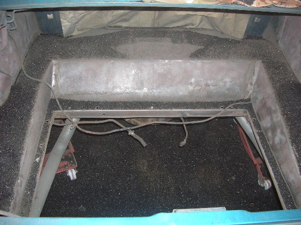

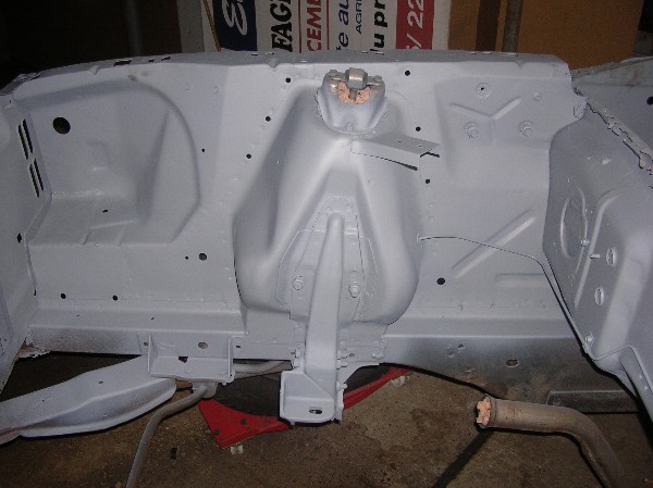

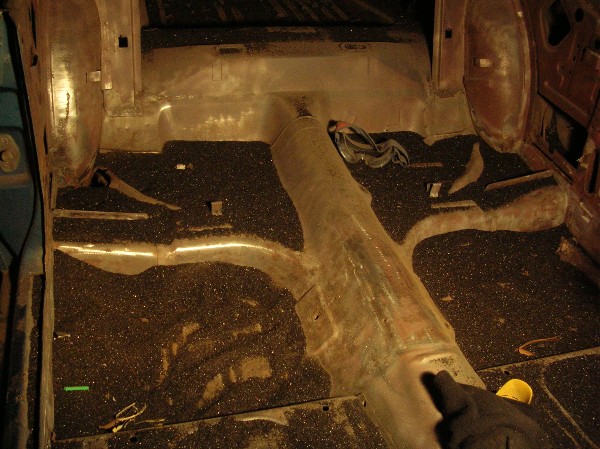

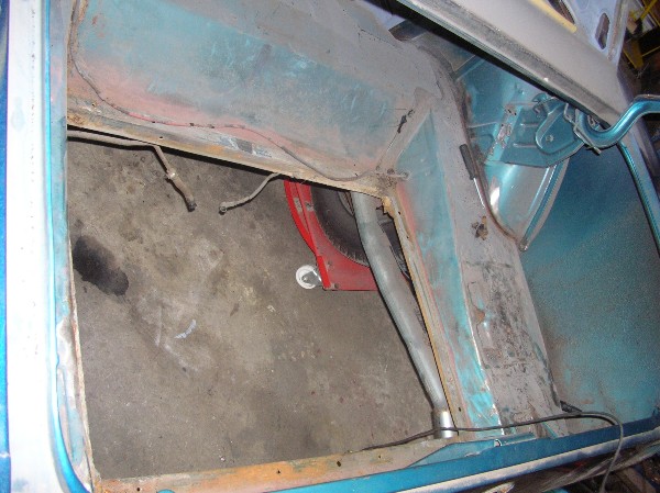

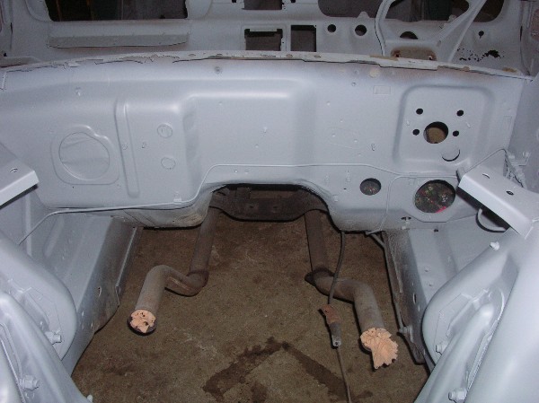

Posté 01 May 2006 - 05:32 PM
J'ai commencé à sabler l'intérieur, le compartiment moteur et le coffre puis mon fils à peint la couche d'epoxi, ça commence à ressembler à une voiture, il y a de moins en moins de rouille , ça fait du bien au moral
certaines photos sont en noir et blanc car j'ai eu un problème avec mon numérique, j'ai donc du continuer avec mon gsm d'ou la qualité moyenne des photos
