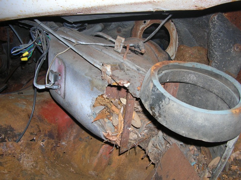

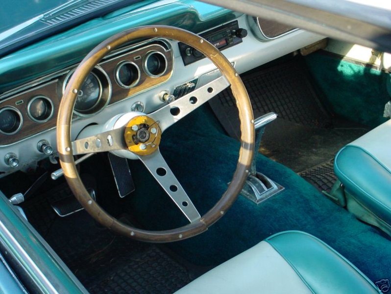

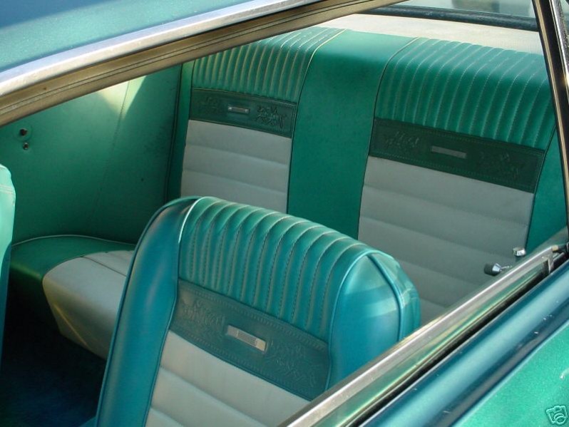

et sans oublier les "surprises"

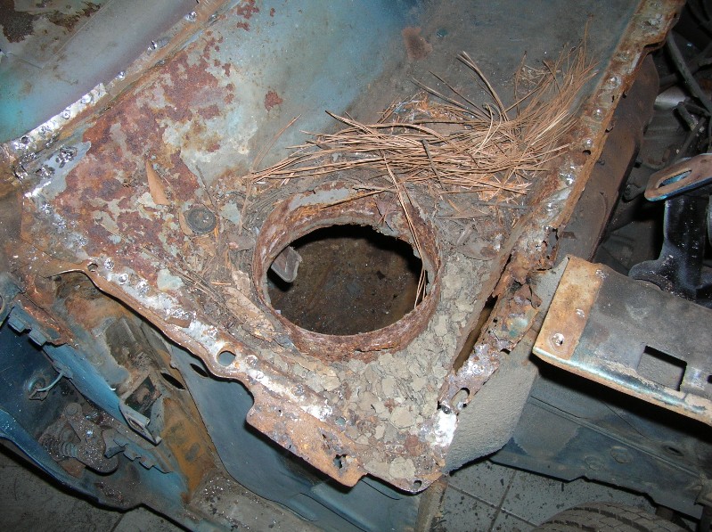

encore une !!

pas mal d'après les photos... :) il ,y a un panachage de pièces : compteurs GT 65 ou gt 66, sièges Pony, prise d'air et jupe AR standard.
