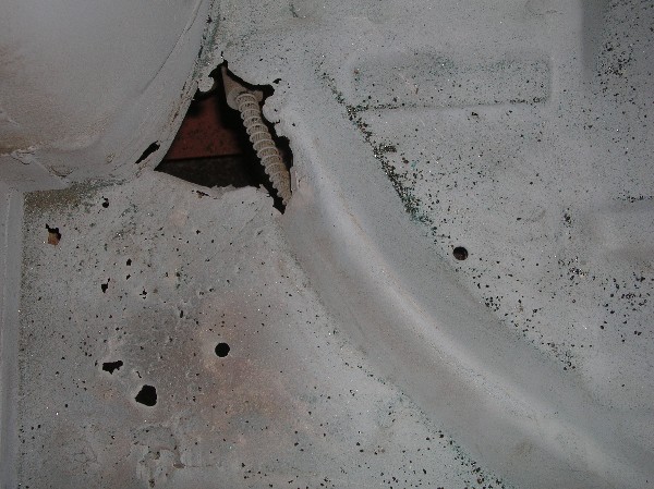

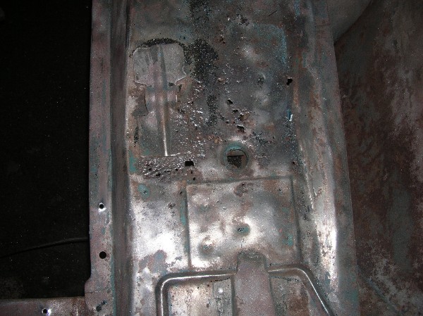

surtout le sablage , il me reste le dessous du plancher et le chassis , puis terminé avec ce truc et avec la rouille
#42
Posté 02 May 2006 - 07:09 AM
SI je vois bien , tu as utilisé du corindon (oxide d'aluminium) à la place du sable. C'est un bon choix!
Quel calibre a tu utilisé?
Je suppose vu le prix du corindon que tu l'a récupéré plusieurs fois?
Tu as fait çà chez toi dans ton garage?
Bon courage pour la suite.

Beau boulot, au moins avec le sablage tu es sur d'avoir éliminer toute la rouille! C'est vrai que c'est vraiment pas marrant comme boulot
non non, :nanana: c'est pas du corindon, beaucoup trop cher , c'est du quartz calibre 0,3 . Ca fonctionne bien , c'est pas trop abrasif et c'est pas cher ( 6 euros par sac de 40 kilos je pense ) au début je ne le récupérais pas , vu le prix ça valait pas la peine , mais mon pistolet avait tendance à se boucher assez souvent , j'ai donc essayé avec du quartz déja utilisé (donc plus fin ) et là nickel , pas le moindre bouchage.
Le gros problème , c'est qu'en le ramassant je prends les poussières aussi, je te dis pas le nuage lorsque tu sable avec ça :?
On travaille dans un grand garage dans lequel j'ai fabriqué un petit local avec des panneaux de récup , une bache comme porte et le tour est joué , c'est trés pratique aussi pour peindre .

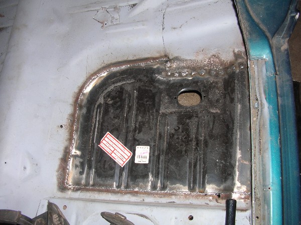

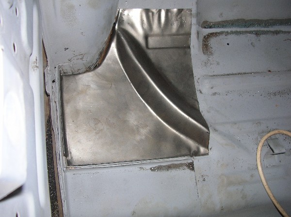

moi je prépare les tôles et c'est le fiston qui soude, il a pas fini le malheureux , il y en a encore des kilomètres à souder

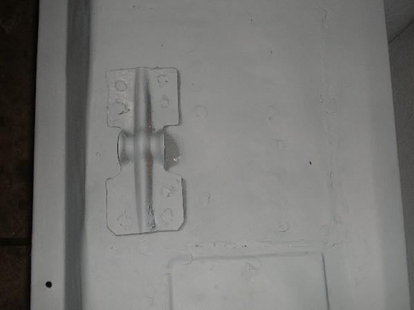

S'il y a d'autres trucs pas logiques n'hésites surtout pas à me le faire savoir
Il est percé maitenant, on s'est grouillé à peindre l'epoxy parcequ'on avait pas la mèche qu'il fallait ce jour là.

Posté 26 May 2006 - 07:57 PM

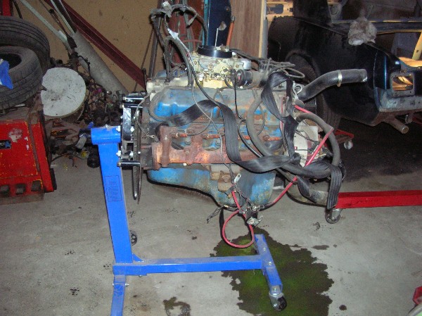

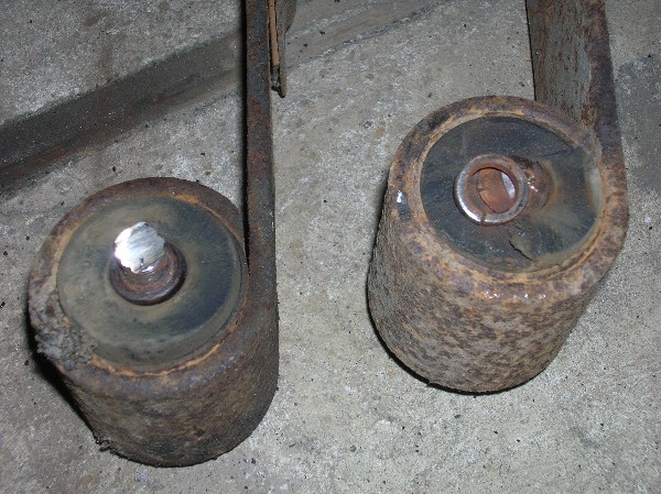

tout est démonté , le pont arrière , le train avant, l'échappement et les :colere: de lames de ressrts avec les silents blocs avant complètement grippés,( j'ai du tout disquer) .
Tout est sablé, encore un petit effort pour teminer les soudures des patchs de plancher ,et puis epoxy et enfin j'aurai quelque chose de propre.
