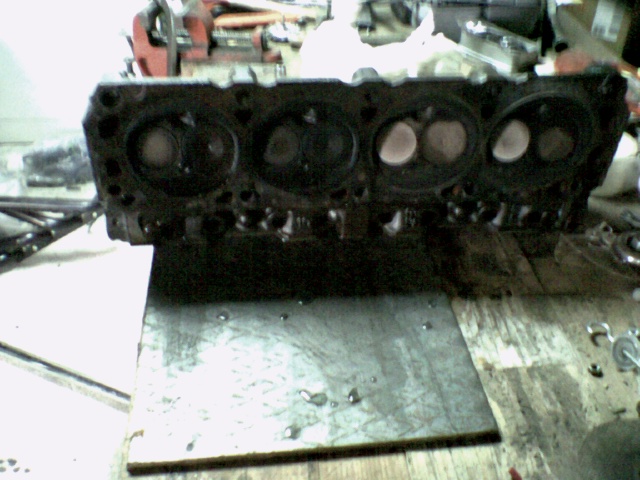

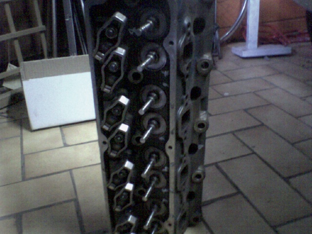

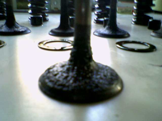

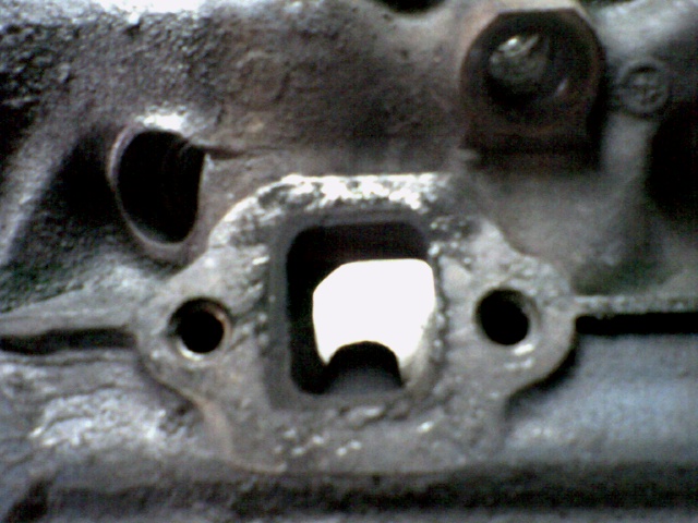

Aujourd'hui, c'était désassemblage des soupapes avec découverte d'une grosse couche de calamine anormale noire, grasse et rugueuse sur les soupapes d'admission :shock:
Dans mon élan j'ai oublié de prendre une photo avant nettoyage, mais je tache d'en faire demain en démontant la deuxième culasse.
Si qlq'un a une idée de la cause parce que là, je m'interroge :roll:

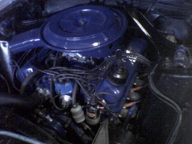

Plutôt satisfait du résultat, elle atteint désormais les 100 mph comme une mariée alors qu'au paravant elle semblait peiner dès les 80 mph.
J'ai enfin la sensation de conduire une auto qui a du caractère :twisted:

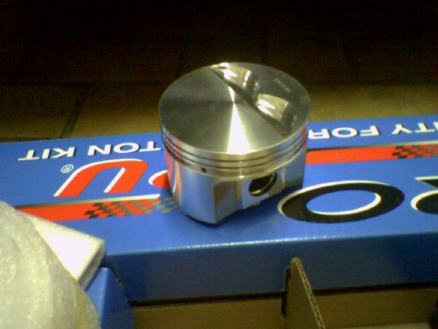

Je garderais bien un piston pour mettre en vitrine, ils sont trop bô !

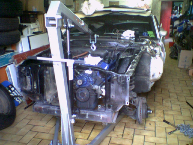

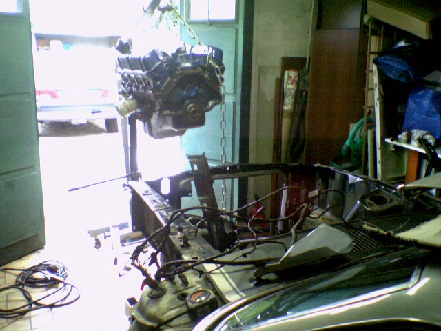

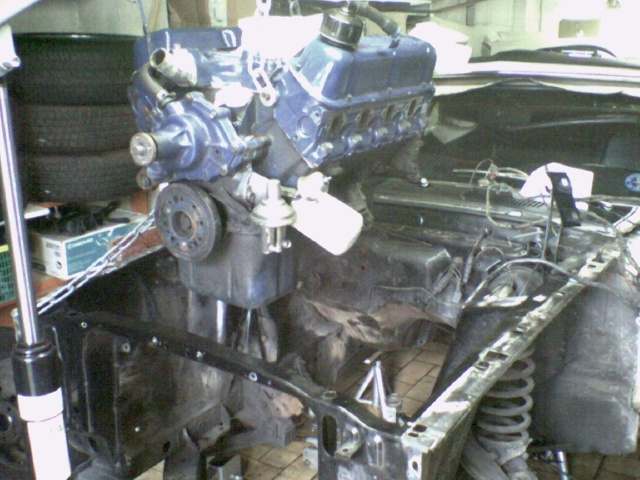

Effectivement je me suis enfin décidé à bloquer l'engin quelques mois, fallais quand même pas traîner avant les grands froid (y a de la peinture à faire quand-même
Voici donc une nouvelle étape.
Pour résumer :
- traitement compartiment moteur, dessous de caisse et tout ce qui sera démonté et remonté.
- Remplacement du moteur, du convertisseur, de l'échappement complet, du train avant complet + barre stab., des 4 amortos et des 4 pneus.
Voilà, ca fait 2 ans que j'accumule, je vais pouvoir enfin faire de la place
Bon pour l'instant c'st le bordel
Qlqs photos du décollage
