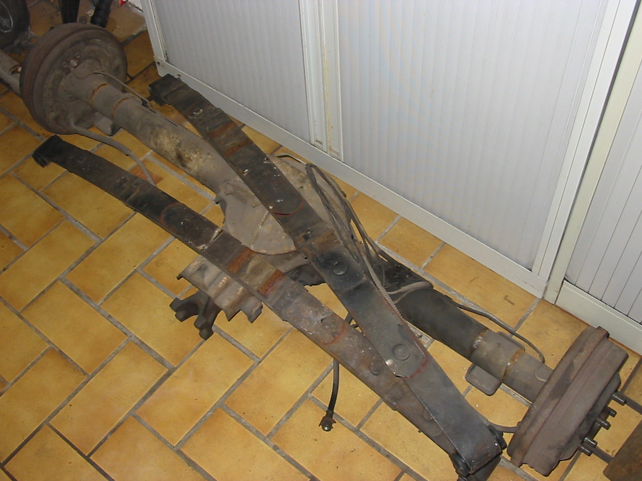

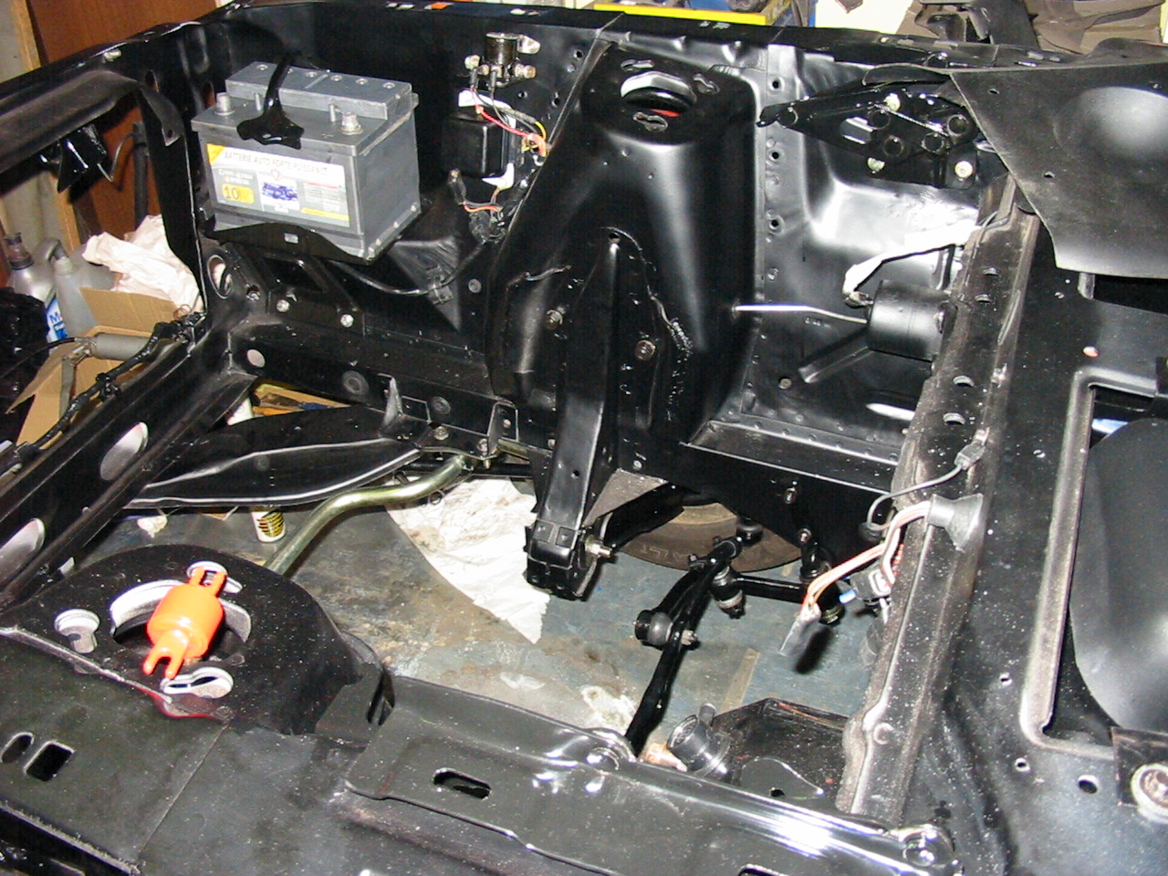

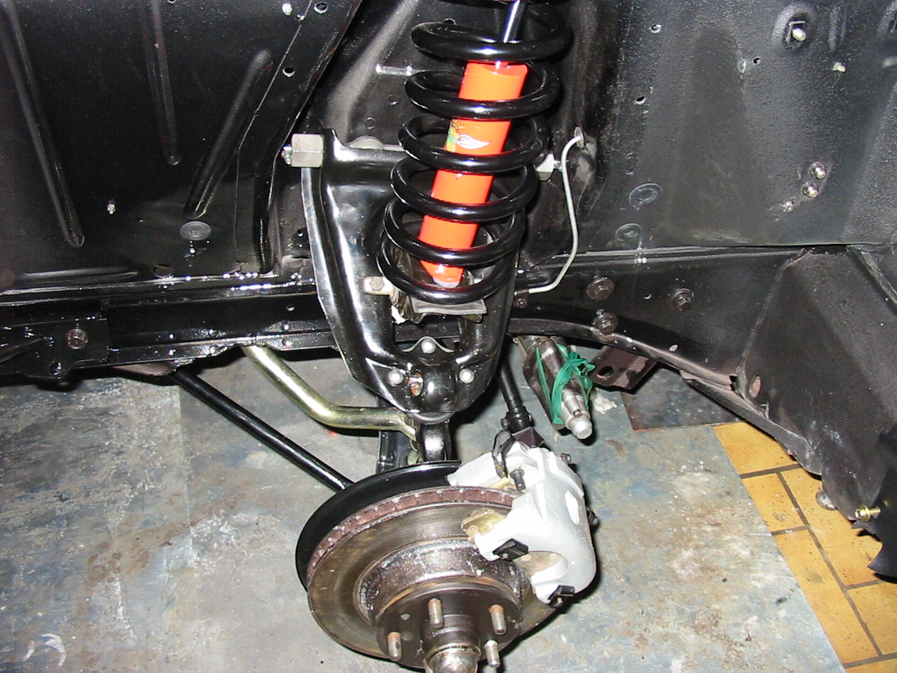

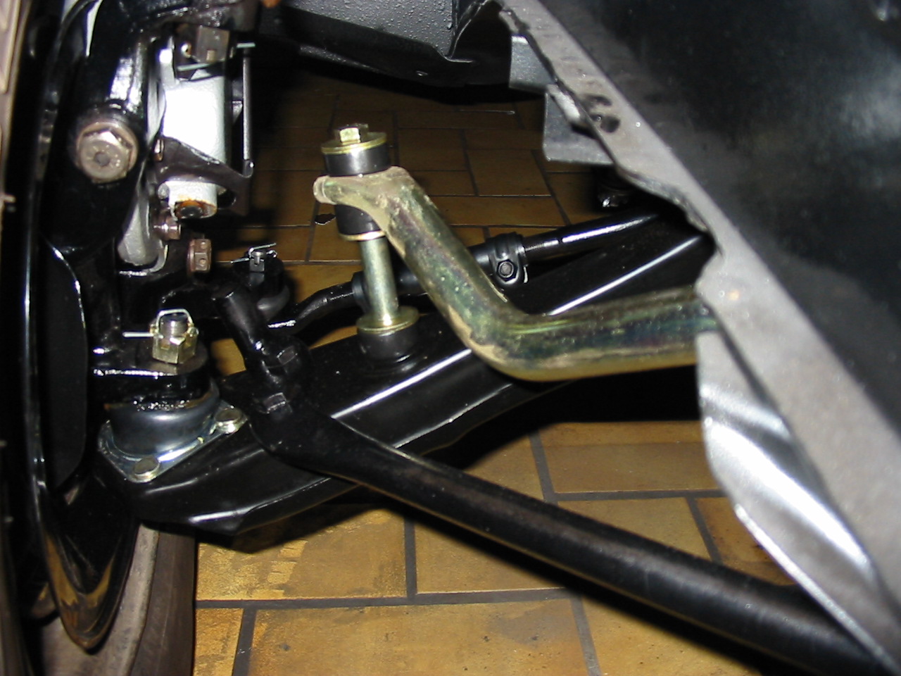

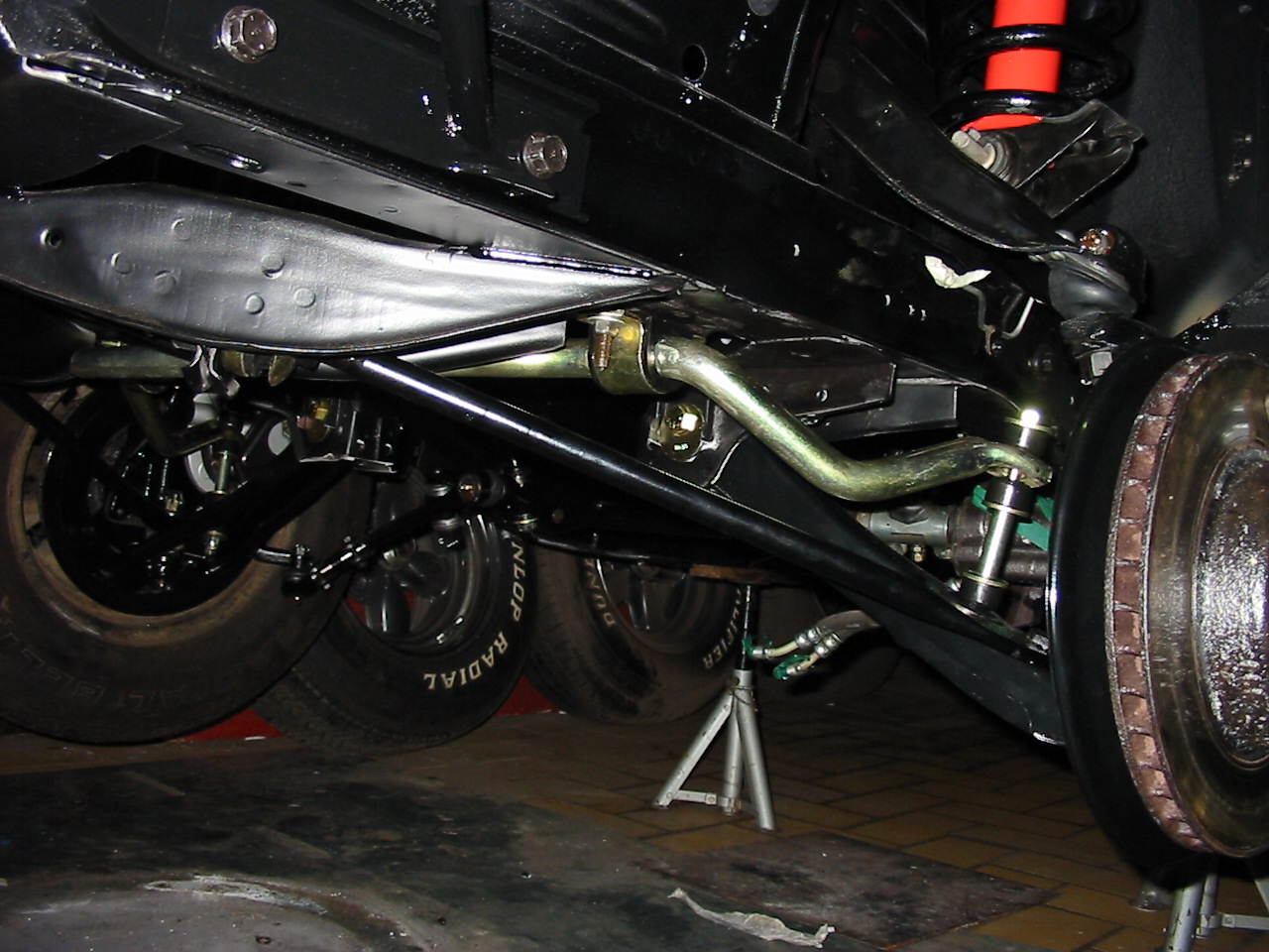

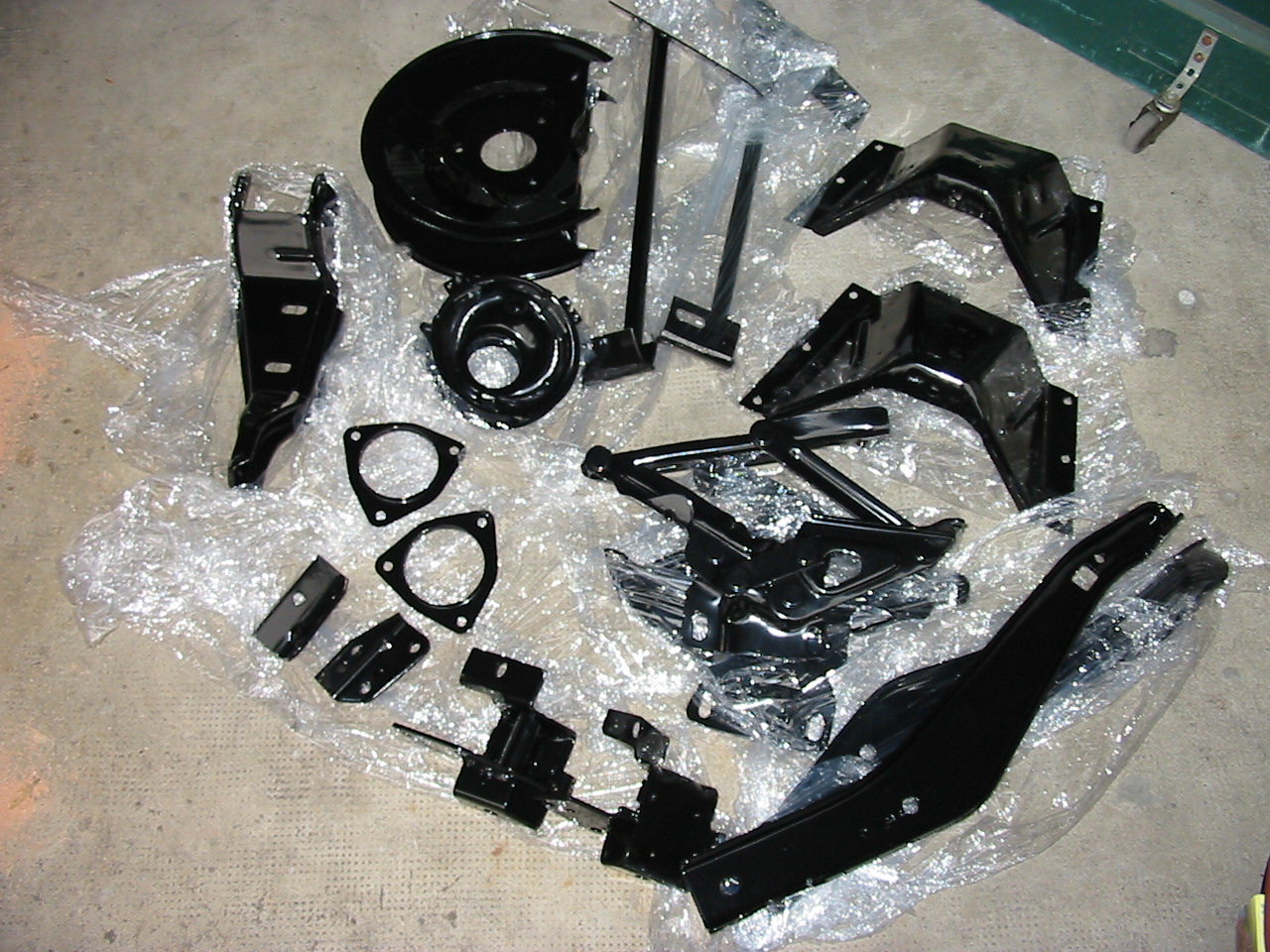

Bon, des news, j'ai du mal à faire suivre au fûr et à mesure :unsure:
Quelques pièces traitées chez un pro à l'époxy (60€ le tout)
pt*n que c'est raide surtout pour décoincer les compas :o
En tout cas si on pouvait faire toute la caisse comme ça, on ne craindrait pas les coups de clef :mellow:
Une fois tout ça récupéré, j'ai pu remonter quelques bricoles pour retourner l'auto et faire l'arrière.
photos_dossier_stang_038.jpg photos_dossier_stang_039.jpg photos_dossier_stang_042.jpg
Tout serrer au couple, graisser, sécuriser...
et hop encore une petite, j'aime bien :rolleyes:
Ensuite rebelote: lever, tout foutre par terre, bacher et masquer (un air de déjà fait)...
...euh zut, j'ai pas téléchargé les photos, la suite demain :P

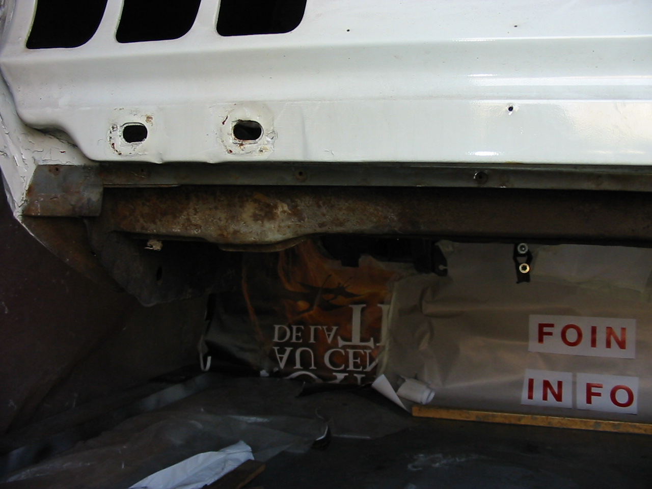

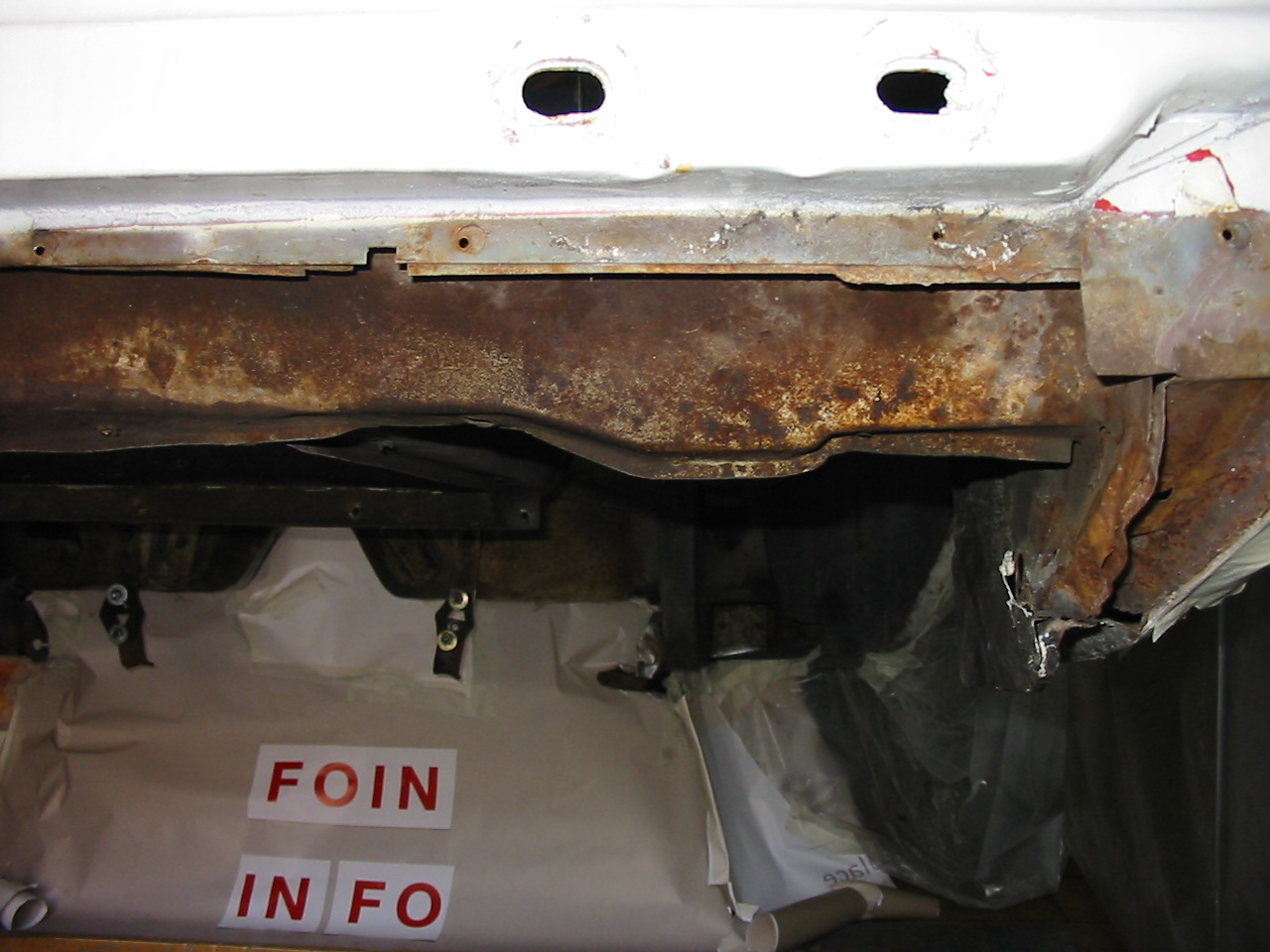

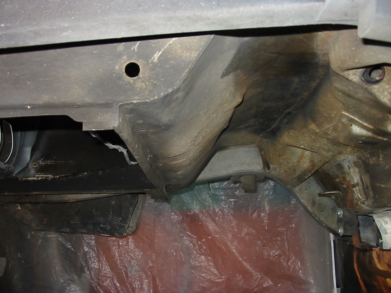

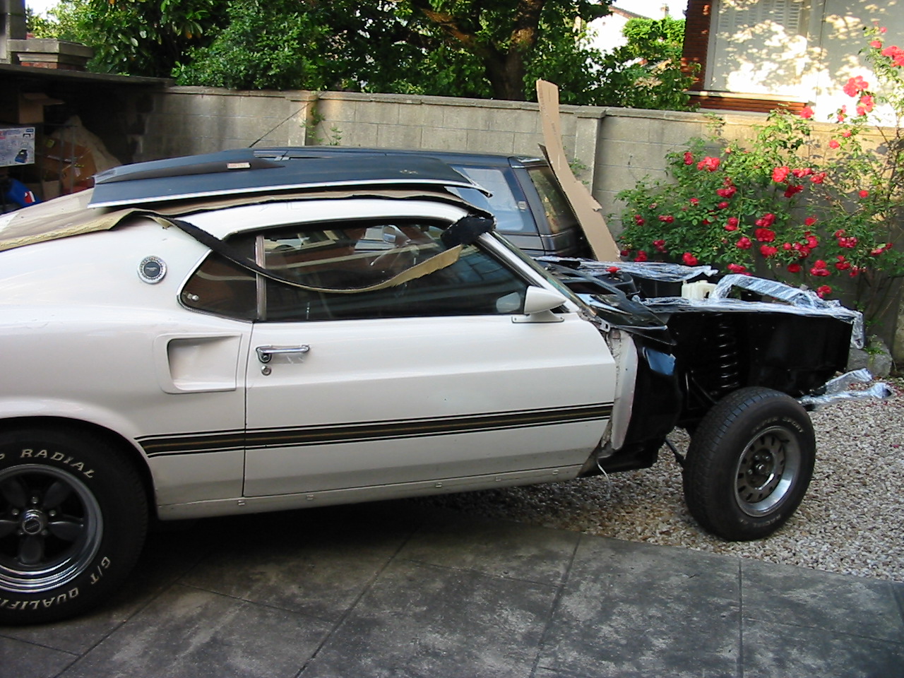

Bon ce week-end j'ai un peu avancé
Quelques petites horreurs pour commencer <_<
L'aile pour l'instant pas touche, si je tape là dedans faut que je refasse une peinture alors on verra quand ce sera le moment.
Ce n'est pas une surprise, je l'ai vu à l'achat.
Là sans gravité, juste 2 micros perforations (bisard que ça pourrisse juste verticalement)
Il était temps d'agir !

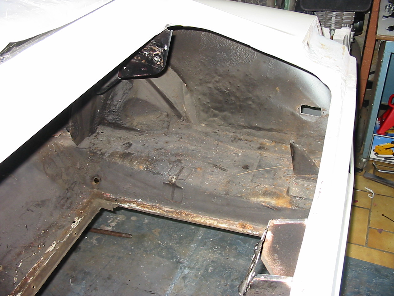

Aussi 'ai passé une heure à ressortir deux gros impacts au fond du coffre (tunnel transversal), content du résultat mais la tôle est détendue et je n'ai pas la technique de chauffe pour la retendre. Faut que je me rencarde.
Quelle truffe, j'ai oublié de prendre une photo, demain sûrement.
Quelques autres :
Ce message a été modifié par Cragar - 03 June 2007 - 09:10 PM.

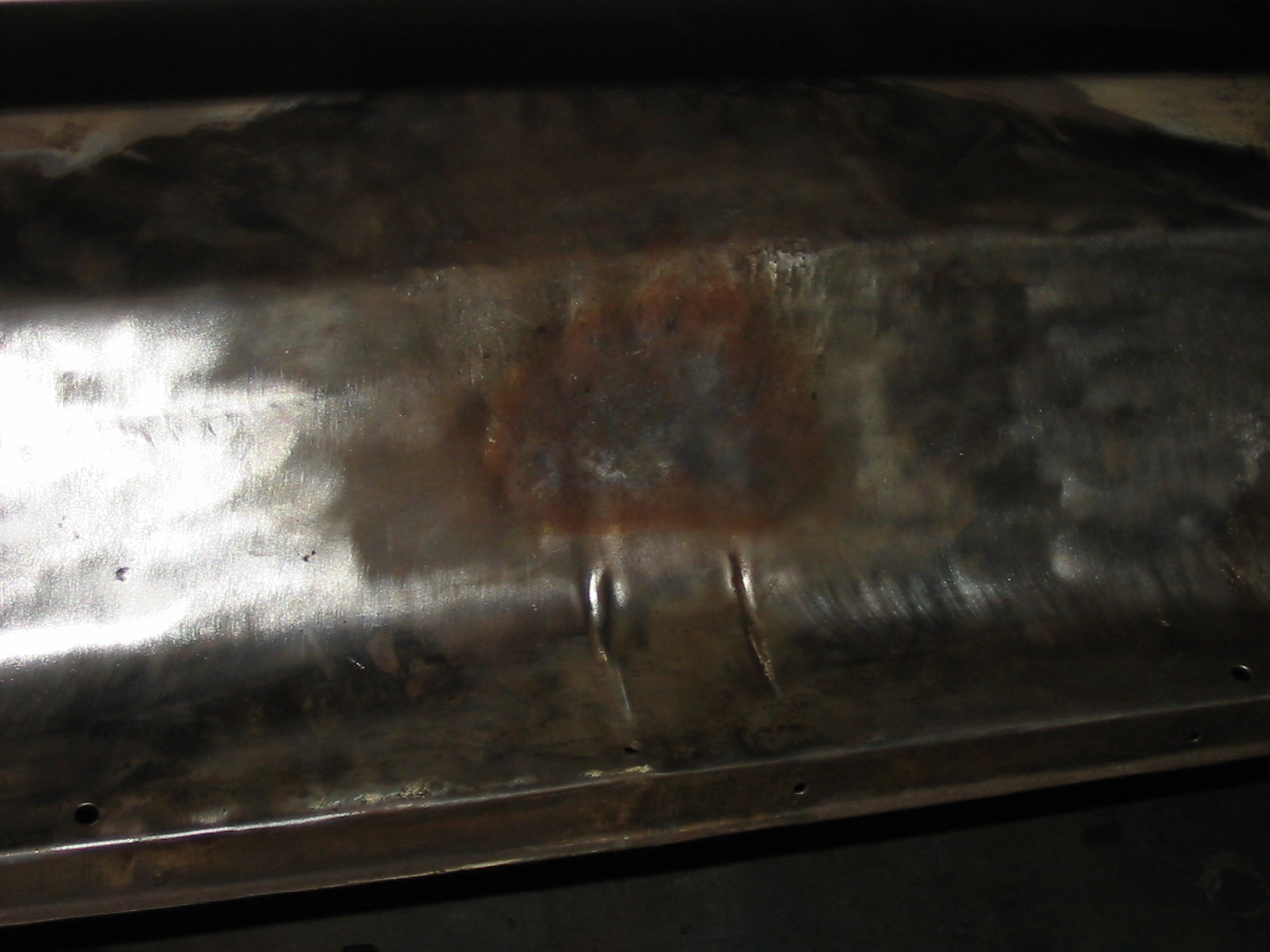

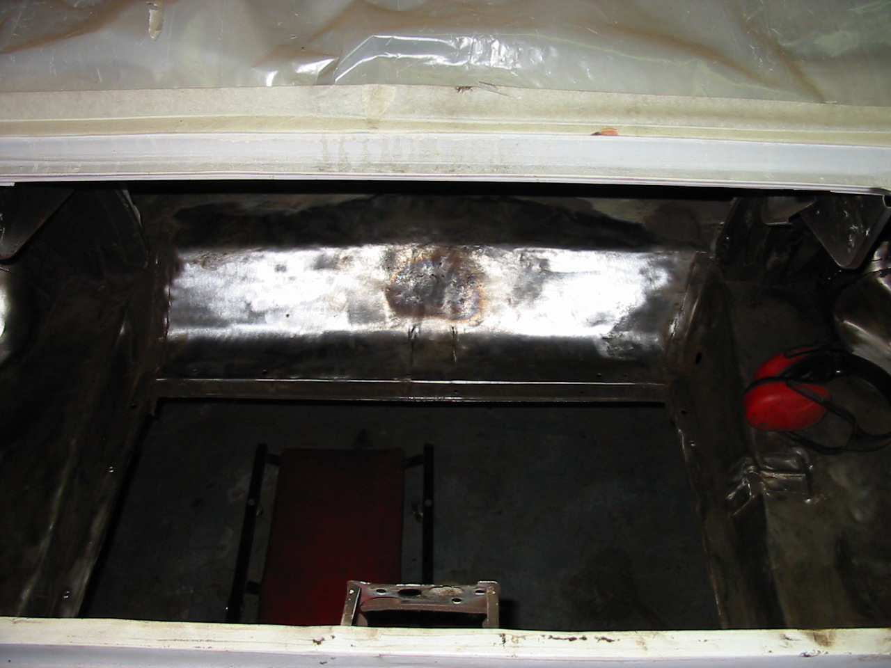

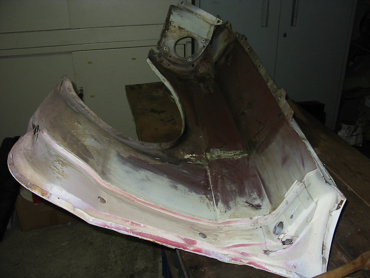

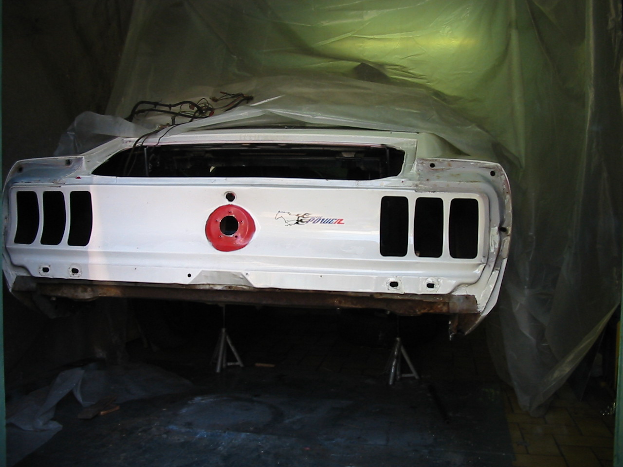

Suite d'hier, la photo du fond de coffre redressé (pas fini). Langle supérieur était interrompu par 2 impacts carrés profonds:
Pour cette semaine changement de programme, je vais tenter de traiter mes 2 ailes, le pont et peut-être les lames tant qu'il fait beau. Je n'ai plus la place à l'intérieur pour la peinture (on en a jamais assez :unsure: ). Ca me laisse le temps de dégotter du sable pour traiter la caisse, le cul étant trop biscornu pour tout mettre à nu au grattoir.
Donc ce soir protection choc et projections(de l'extérieur), grattage du blaxon à la spatule et un coup de nettoyant (à l'intérieur).
Satisfaisant, l'aile est en bon état d'origine et pas de bosses B)
