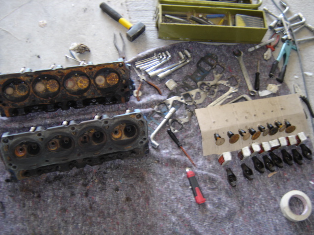

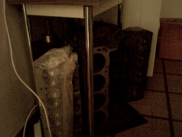

Avec les culasses, ça attend bien sagement depuis quelques semaines sous la table de la cuisine :D

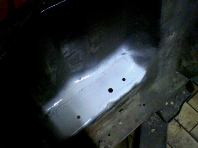

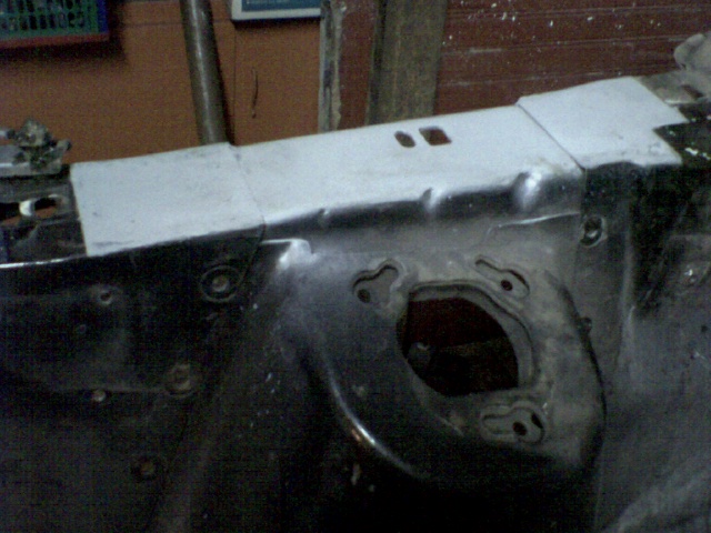

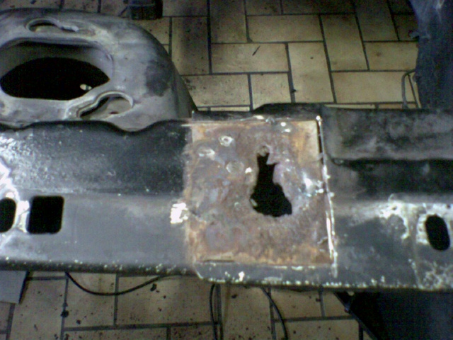

Voici l'évolution des dernières semaines

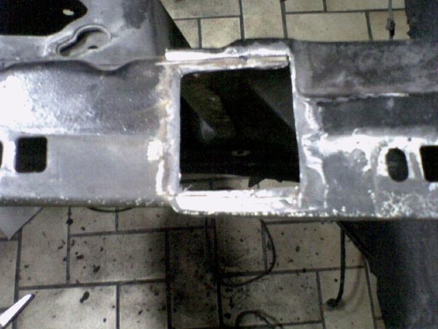

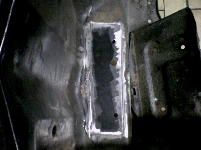

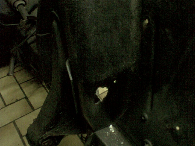

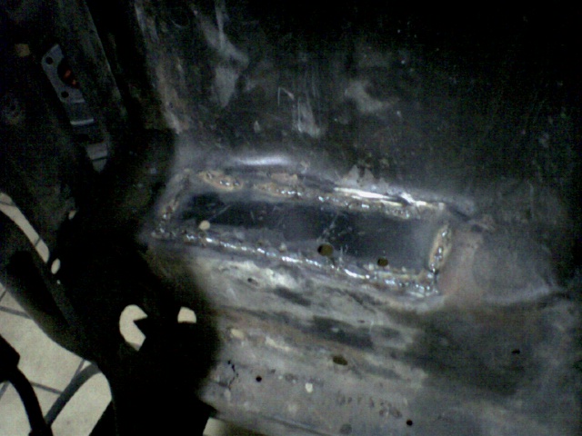

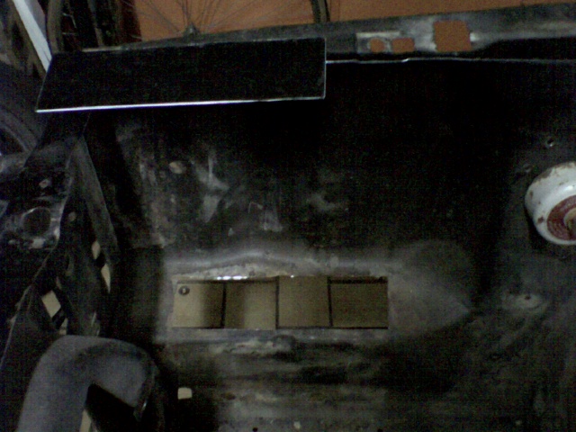

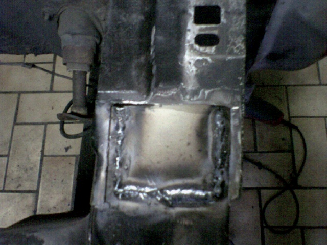

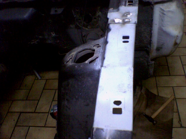

Réparation des raccords de tôles qui supportent les ailes au niveau du compartiment moteur.
découpe tôle sup.
découpe tôle inf.
soudage patch
Réparation tôle sous support batterie

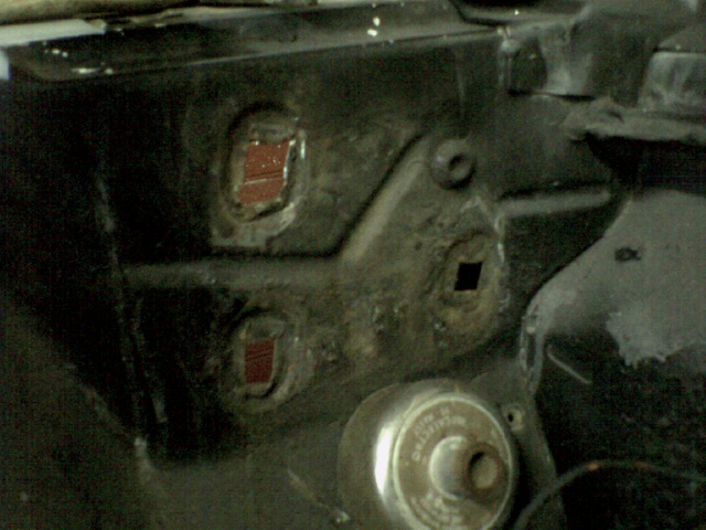

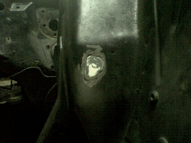

Rebouchage des trous de graisseurs faits par des sauvages :angry:

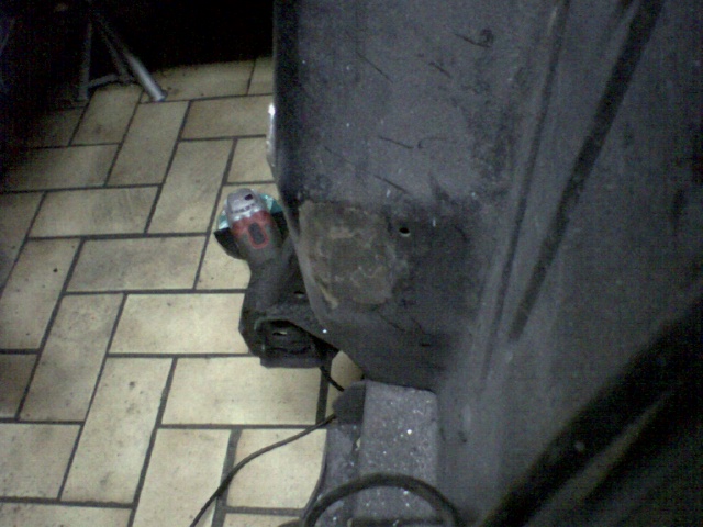

Entre 2 patch, travail de force; désolidarisation du train avant à l'étau pour récupérer les fusées. Surement pas serrées au couple, un côté était quasi impossible à démonter, obligé de tronçonner la rotule :o mais pas grave c'est remplacé par du neuf B)
A ce jour toujours pas moyen non-plus de dégager le verin de DA de la traverse de direction sans rien esquinter :(

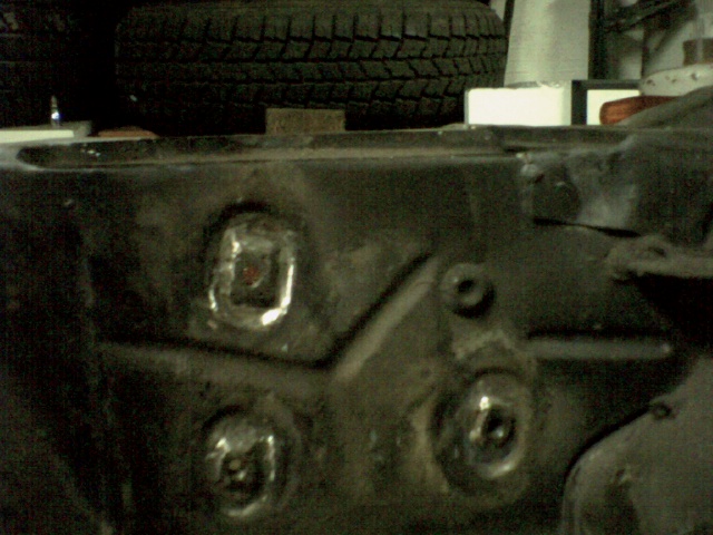

Ce samedi, remise en place d'écrous directement soudés en lieu et place des anciens qui avaient disparus et dont les trous avaient été élargis pour règler les compas.

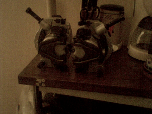

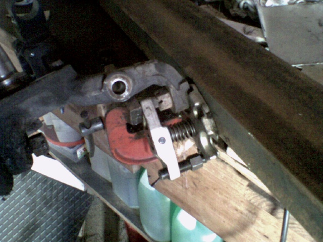

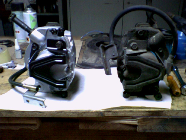

Sinon, pour résumer la semaine et histoire de changer un peu - démontage, nettoyage, grattage à nu, traitement et petites réparations des étriers de freins, mise en boite et rangement (J'en avait mare de shooter dedans :D )
Désolé pour la qualité, je vais améliorer ça :unsure:

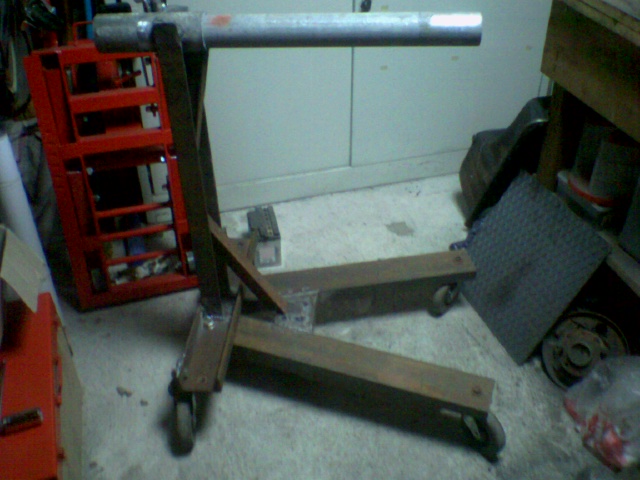

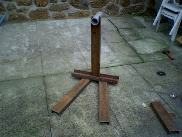

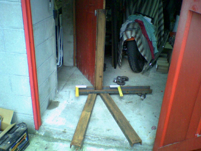

Hier, fabrication de mon chariot à moteur (démontable en 2), manque plus que la platine et un coups de barbouille.

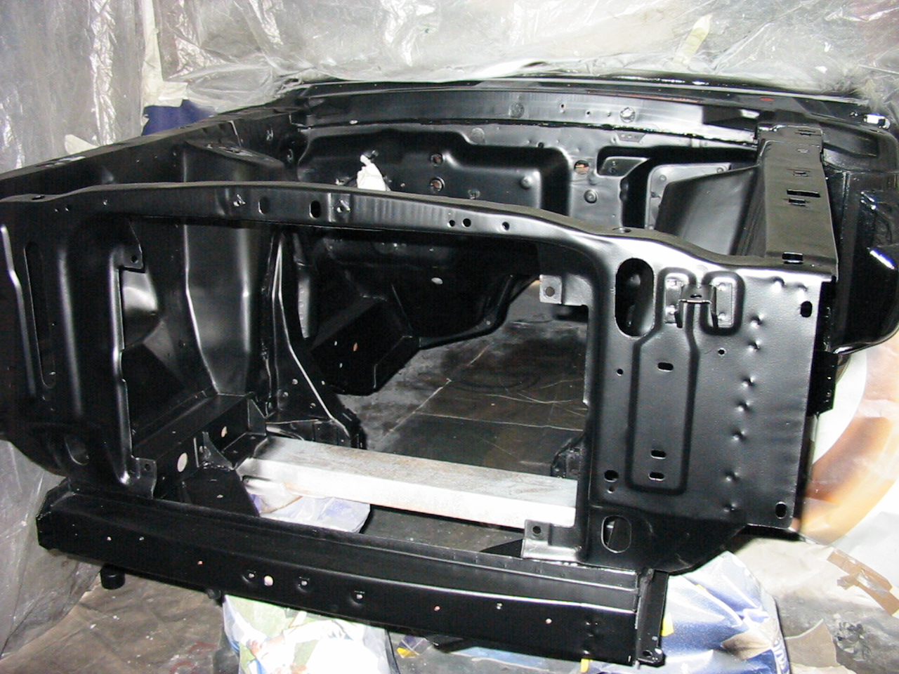

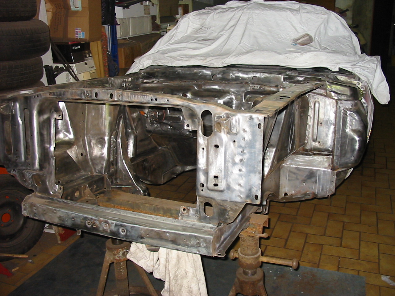

Après tout ce temps, les choses ont un peu évoluées.

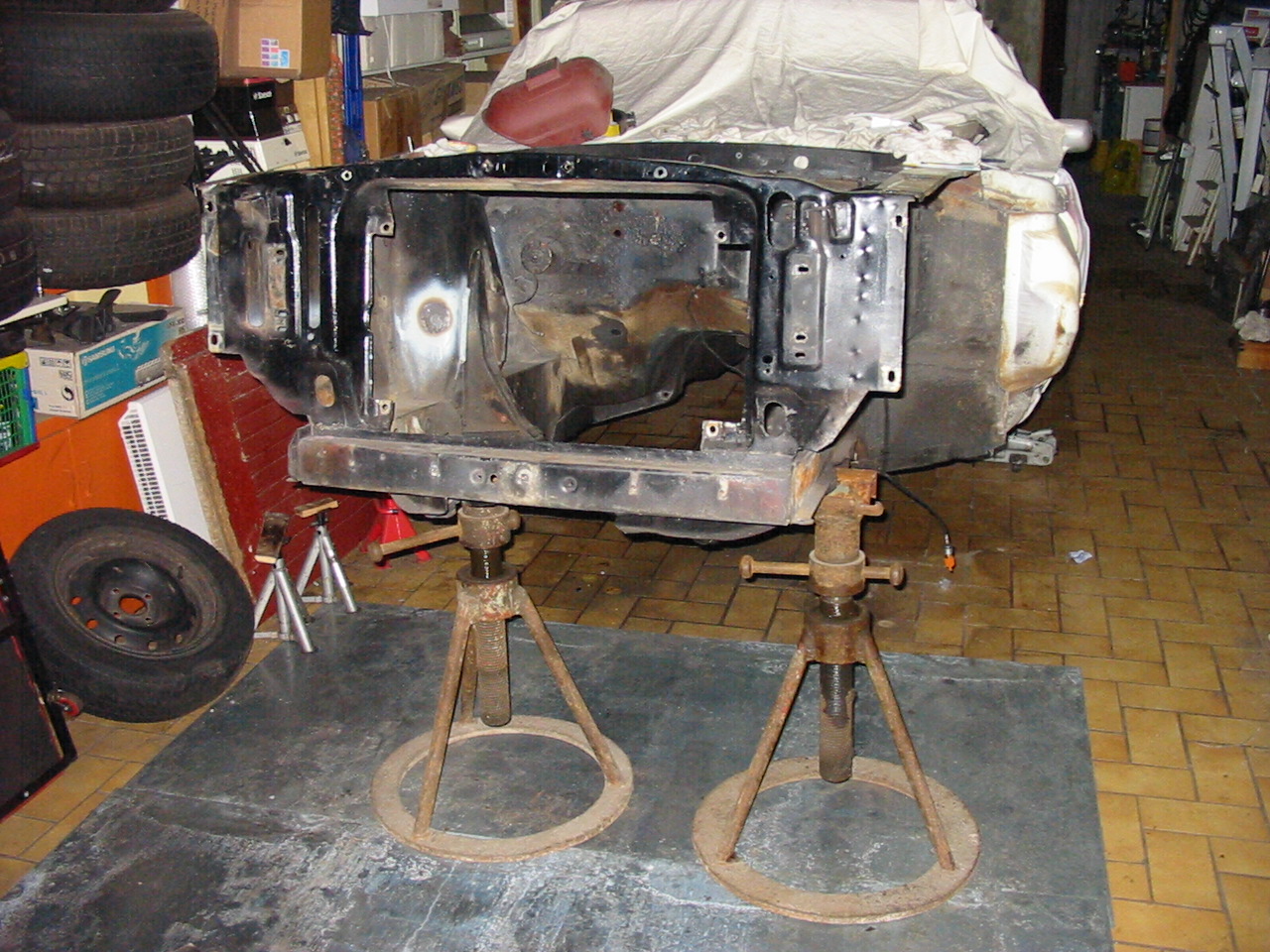

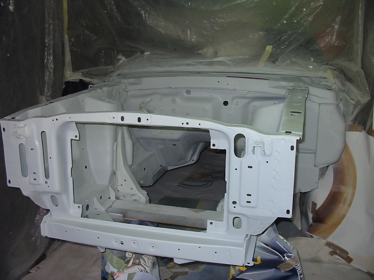

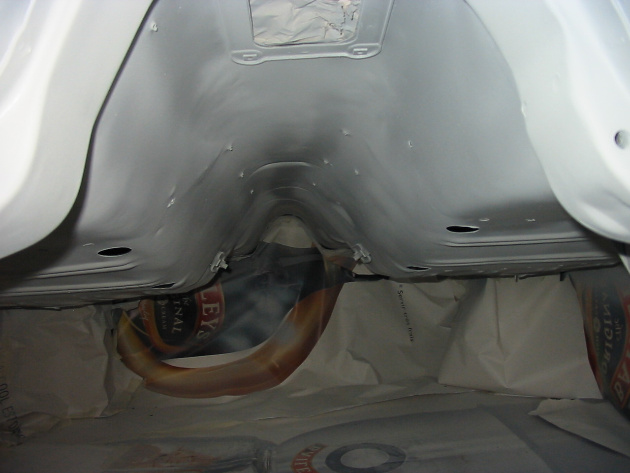

Comme prévu décapage compartiment et chassis, arrèté avant le pont pour des raisons pratiques.

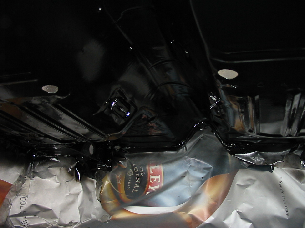

Pour tout décaper dans les moindres recoins, disqueuse (modérément), brosse rotative et toile, il m'a fallu plus de 50 heures alors que je prévoyais un week-end :( Une vraie galère mais je ne voulais pas faire les choses à moitié.
Ensuite dégraissage acide phosphorique dans certains coins, application de 2 couches de primaire époxy bicomposants, apprèt, joints, 2 couches de noir et antigravillon aux endroits nécéssaires.
