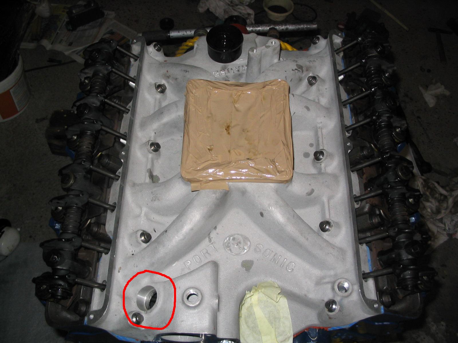

Ben t'a pas une photo du trou en question ? Ca pourrait situé un peu mieux le problème.... :rolleyes:
Quand on parle de trou, tout de suite un photo!! :lol: :mrgreen:

si, bien sur.

Ce serait pas le départ de chauffage ca par hasard ??

non c'est en "contact" avec l'huile moteur! le chauffage c'est le petit trou fileté a coté.
#326 Mc Vince
  • 8810 posts
Posted 20 January 2007 - 06:21 PM
J'allais dire ça aussi Steph, il repart vers l'habitacle côté passager ;-)
Bon alors pour un mano de pression d'huile (ou t°)....? Même si l'emplacement me parait bizarre pour ca
la pression d'huile je l'ai au dessus du spport du filtre a huile :unsure:
je seche moi aussi...

Il débouche sur le passage d'eau? (platine de fixation du thermostat housing)?
non, huile moteur <_<

Sur un passage d'huile (préciser un peu plus haut...)... ;-)
Pour ca a part pour une sonde de T° ou de pression je vois pas....ou pour un radiateur d'huile (genre il prend dans le carter et renvoit dans la pipe) ?

D'origine, y'a quoi comme mano dans l'habitacle?
Si tu as déjà la pression d'huile au niveau du filtre, il se pourrait que ce soit la place du mano pour la t°C d'huile non?

Ce n'est aps la pipe d'origine... Alex là je sèche... je vais demander à qqun

Ben t'as rien qui va au radiateur ?
non je ne pense pas!
mais je pense vraiment qu'il s'agit de l'endroit ou va cette PCV valve!
Qu'en pensez vous?

Là tu as ta réponse...

Petard y'a du monde....., en effet y'a pas plus clair (désolé Alex ;-) )

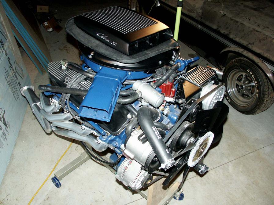

Je tend à penser que c'est pour le raccord du smog machin truc, c'était une pompe qui récupérait les gaz d'échappement je sais plus trop pourquoi, mais si tu as des 4 en 1, tu peux plus le mettre... et y'en a pour quelques centaines de $$
#340 Alexstanger
  • 3235 posts
Posted 21 January 2007 - 12:25 AM
ok je vois bien a quoi ca sert maintenant ;-)
mais c'est toujours possible de le mettre, regarde bien, les rampes sont fixés aux culasses pas aux collecteurs. sur ta photos, il y a des 4en1!
bon maintenant l'histoire est de condamné ce trou car je ne souhaite pas remettre cette smog pump; si quequ'un a une idée je suis peneur.
