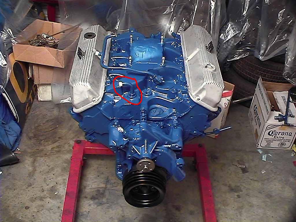

Une pastille en alu sur mesure emmanchée en force, après avoir meulé un peu la pipe pour faire un rebord
V'là un exemple sur une autre application:
prépa 350 chevy, bouchage d'un trou... :P
C'est en bas de page
pas mal l'idée, donc il faudrais que je fasse usiné une pieces en alu de la taille du trou!
reste plus qu'a trouvé ou le faire faiire! si j'étais toujours en cours en 10 min c'étais baclé!
merci
Pas les yeux ouverts moi :P
:P
sinon tu a une idée pour ce distributeur, le joint ne colle pas du tout avec le trou de la pipe! c'est possible d'en trouver un de la bonne taille chez summit ou autre?

je pense avoir trouvé, grace a quelques photos de 428 CJ, ce a quoi pourrais servir ce trou! il y aurait un embout coudé qui s'y fixerais et ensuite relié au bouchon de remplissage d'huile moteur sur le cache culbu par une durite.
c'est un reniflard ou bien?
merci
:P
De rien...
Mais surtout n'oublies pas de faire ou d'usiner toi même un p'tit rebord autour du trou sur la pipe, que le patch, emmanché de force, ai une surface d'appui quand même... Ce serait balo que la pastille rentre dans le conduit et l'obstrue en partie ou totalité........ :blink: :P
Je pensais aussi à un reniflard, je ne me suis pas avancé, de peur de dire une connerie et n'en étant pas persuadé non plus........ :unsure:
Il est bien beau ! Sur les photos des 428 y'a bien un p'tit box metal à cet endroit !

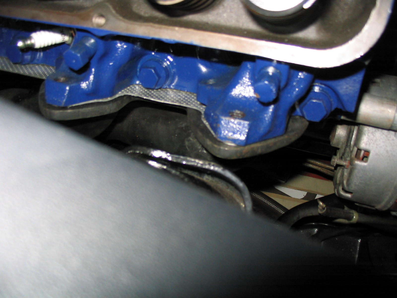

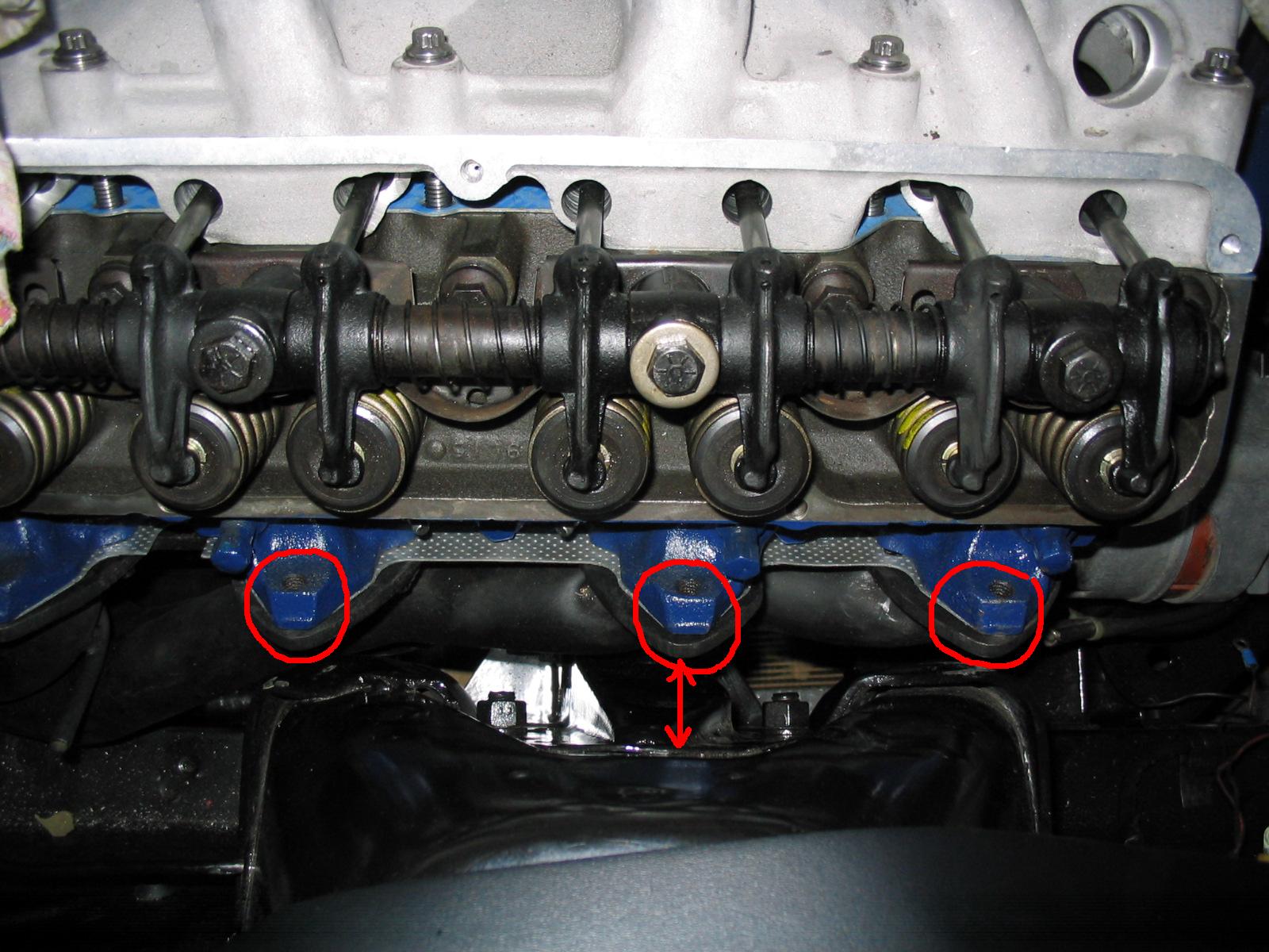

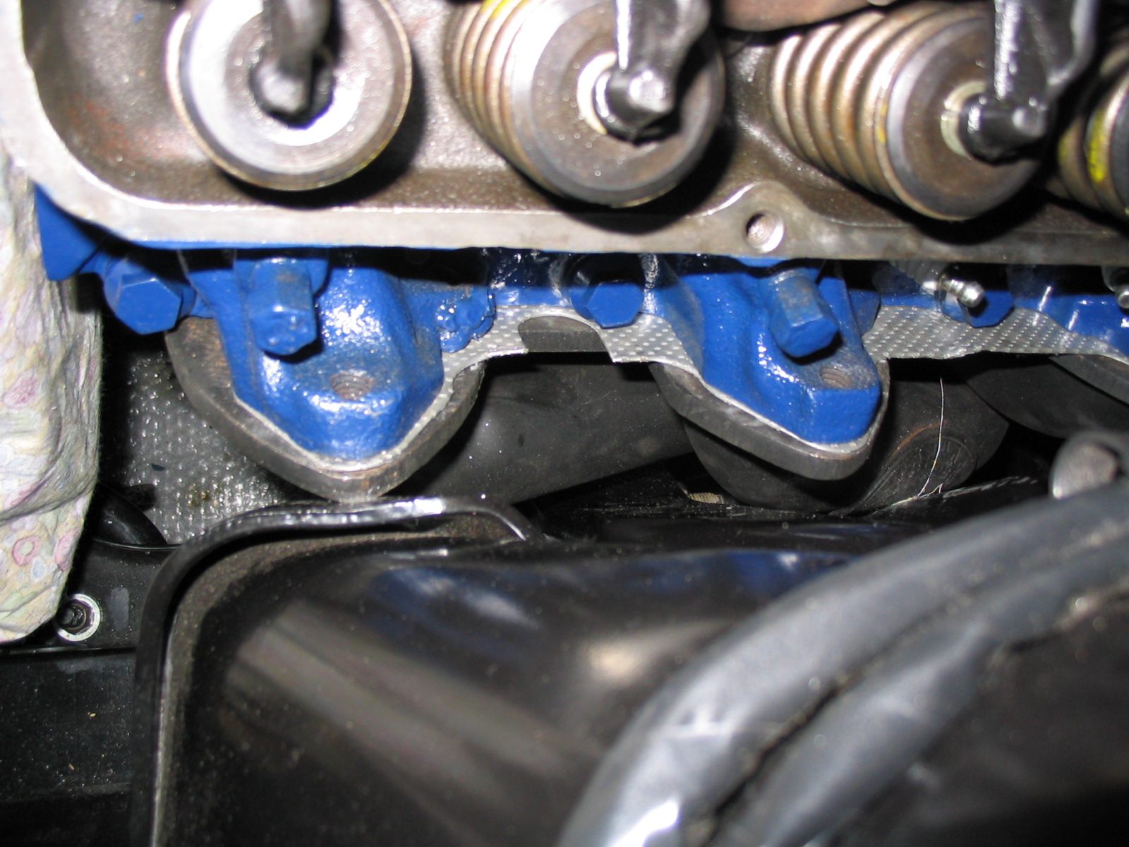

Posted 03 February 2007 - 08:49 PM
hello vous tous!
une journée de travail sur la stang... conclusion un 428 c'est franchement la galère :P
bilan de la journée 9 vis de collecteur d'echappement en place :rolleyes: sur 32, je précise!!!
alors entre celle qui sont impossible a passées, celle qui ne ce vis pas bien, la mobilité quasi nul des collecteurs...
Je vous laisse admirer la place que j'ai a ma disposition, coté droit IMG_1271.JPG coté gauche IMG_1272.JPG
pour les trou supérieur, je pense que je vais mettre des vis d'un diamètre inferieur et les bloqué avec un ecrou IMG_1270.JPG meme la ou j'ai mis la fleche, une vis ne passe pas :( <_<
Tout avis et experiences a se sujet sont les bienvenue, merci d'avance ;-)

Posted 03 February 2007 - 09:51 PM
hello vous tous!
et en mettant les collecteurs avant de rentrer le bloc au chausse pied? sinon des studs ;-)
#352 Alexstanger
  • 3235 posts
Posted 03 February 2007 - 10:34 PM
en fait on y a pensé au moment ou l'on installait le block, d'ailleur si on ne les avait pas mis avant de descendre le BB, il aurait été impossible de les casés ;-)
c'est quoi des "studs"?

Et ben ça avance par ici !
:o je ne savais pas que c'était si galère de fixer des collecteurs la dessus!
Tu as éssayé d'enfiler les vis dans les trous de collecteurs avant de les mettre en place ?
#354 zozolivier
zozolivier
  • 1000 posts
  • Location:Clamart
  • Mustang:plusieurs ...
Posted 04 February 2007 - 08:36 AM
c'est un ensemble vis+ ecrou en anglais pour remplacer le boulon (comme les fixations de carbu en fait).
comme j'ai vu que le filetage supérieur est traversant, cela pourrait permettre de le visser plus loin avant de placer le collecteur et de le ressortir après (c'est juste une idée, je connais mal les small block).
http://www.virginiac...a...58&catid=73
c'etait juste pour aider :unsure:

Salut Alex,
Pour info même si les caisses sont différentes : j'ai sorti le bloc avec ses collecteurs et je vais le remettre avec aussi ;-) . Tu as vu la place pour retirer les CC et les culasses, c'est déjà la grosse galère alors les échappements enfouient la bàs en dessous :o
Tu as quoi comme collecteurs au fait :blink: ?
#356 Alexstanger
  • 3235 posts
Posted 04 February 2007 - 09:40 AM
merci de me rapelé mon erreur... :P j'avoue que je n'y ai pas pensé :unsure:
il s'agit de collecteur "HOOKER Super comp"
l'ensemble vis/ecrou semble la meilleur solution, aux endroit possible bien sur!
