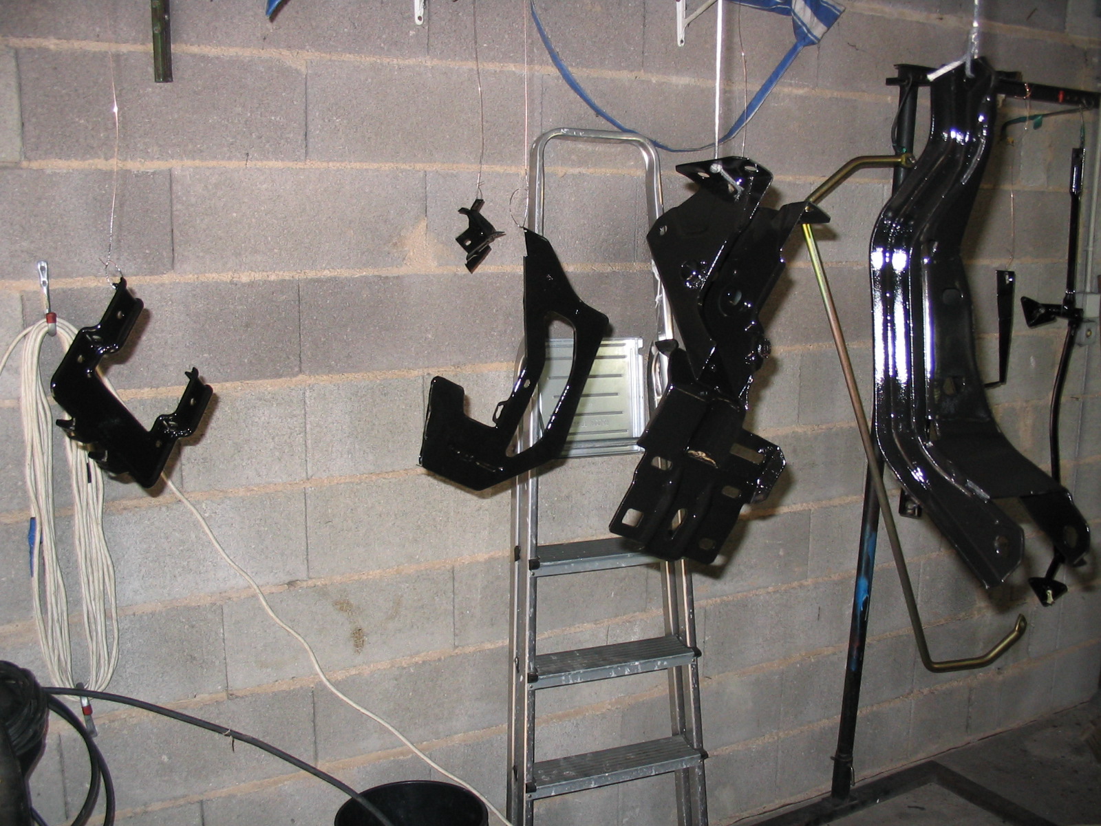

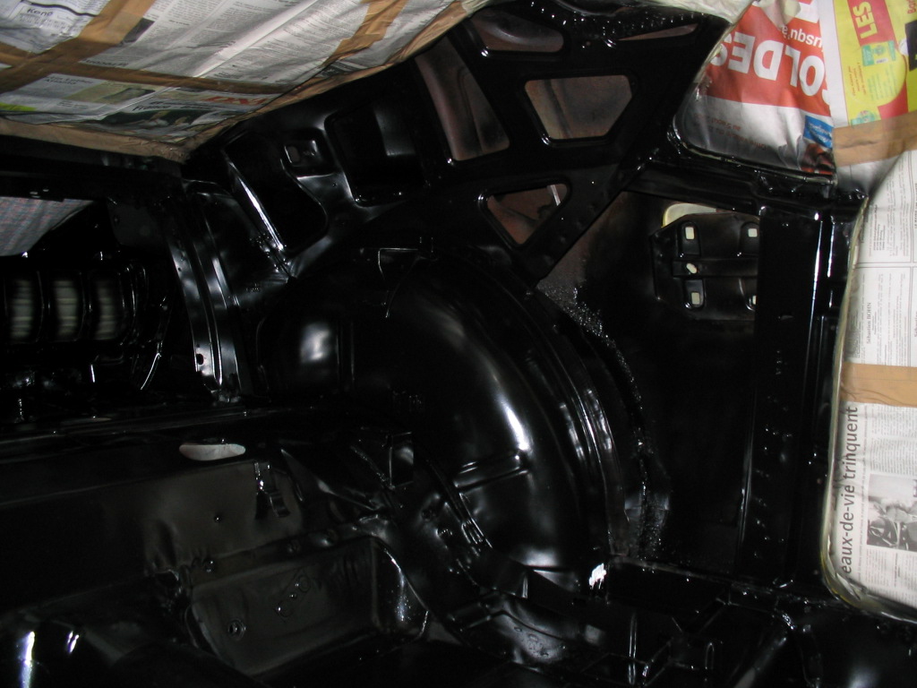

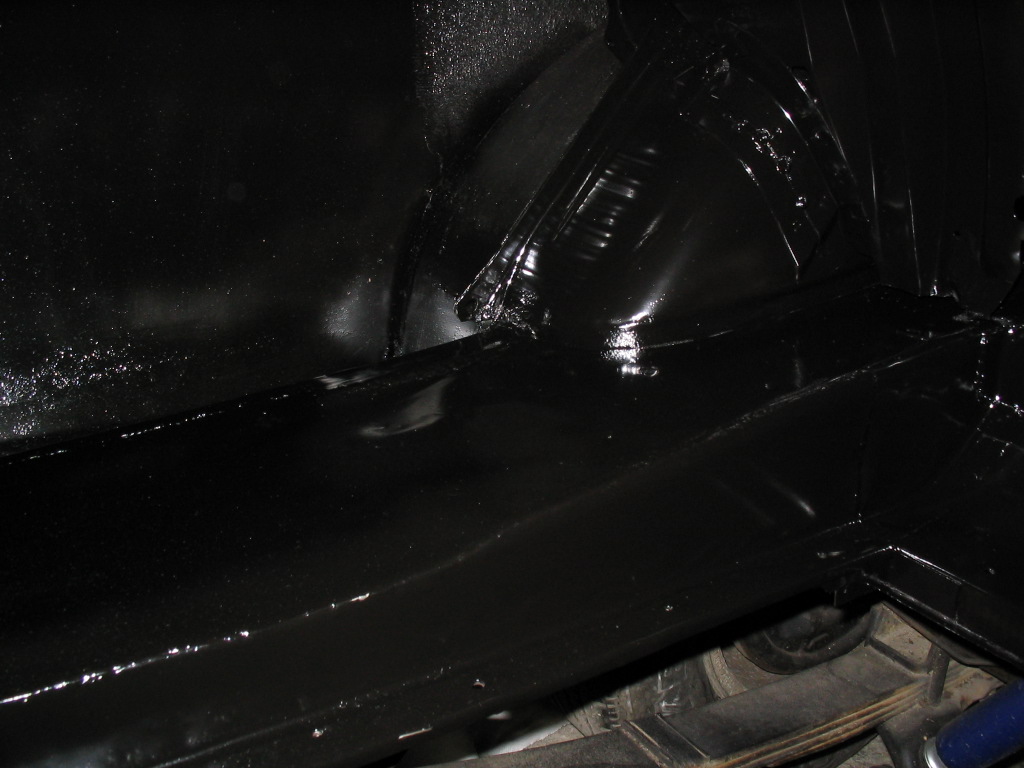

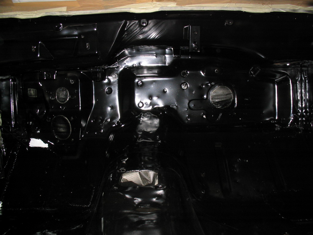

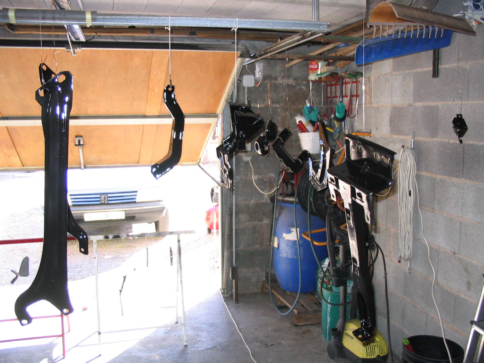

un peu de news de mon coté, je sais pas trop par ou commencer... :P
je me suis occupé des planchers du coffre qui n'avais pas la meme allure d'au dessus que d'en dessous... normal!!! pas moin de trois plaque de metal "collé" les unes par dessus les autres, et garnie d'au moin 1 a 2cm de mastic :mellow:
Apres quelques heures de boulot je suis arrivé a un resultat plutot satisfaisant!
ensuite j'ai attaqué le décapage complet du coffre et terminer celui de l'interieur puis peinture (epoxy double composant noir satiné) en attente d'une seconde couche
J'ai aussi décapé, poncé, dégraissé, phosphaté et peint toutes les petite pieces qui compose l'auto :mellow:
ensuite une commande chez summit de passer grace a romuald, histoire de finir le moteur. j'ai juste poser les pieces pour avoir une idée du resultat
Bon il me manque encore 2/3 pieces mais je evrais les recevoir dans quelques temps afin de procedé au démarage.
j'ai aussi refait complètement le boitier de chauffage (joint, radiateur, controle du moteur, derouillage et peintures des pieces.
et puis apres la deuxieme couche passer a l'intérieur, j'attaque le remontage du puzzle :D
Voila
A plus
Alex B)

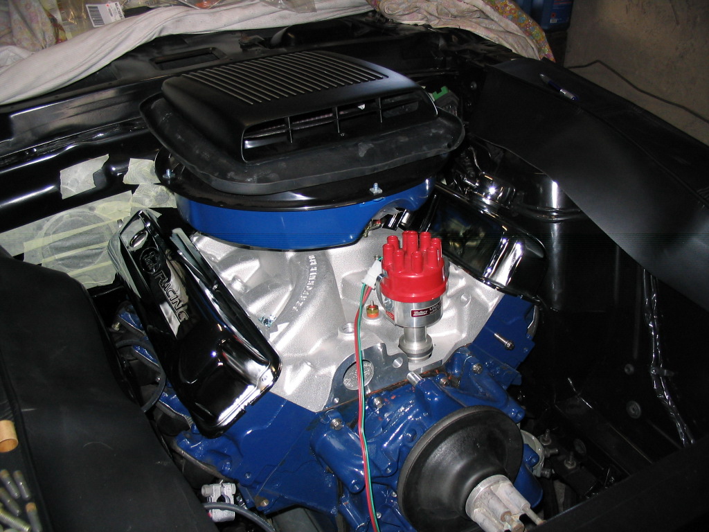

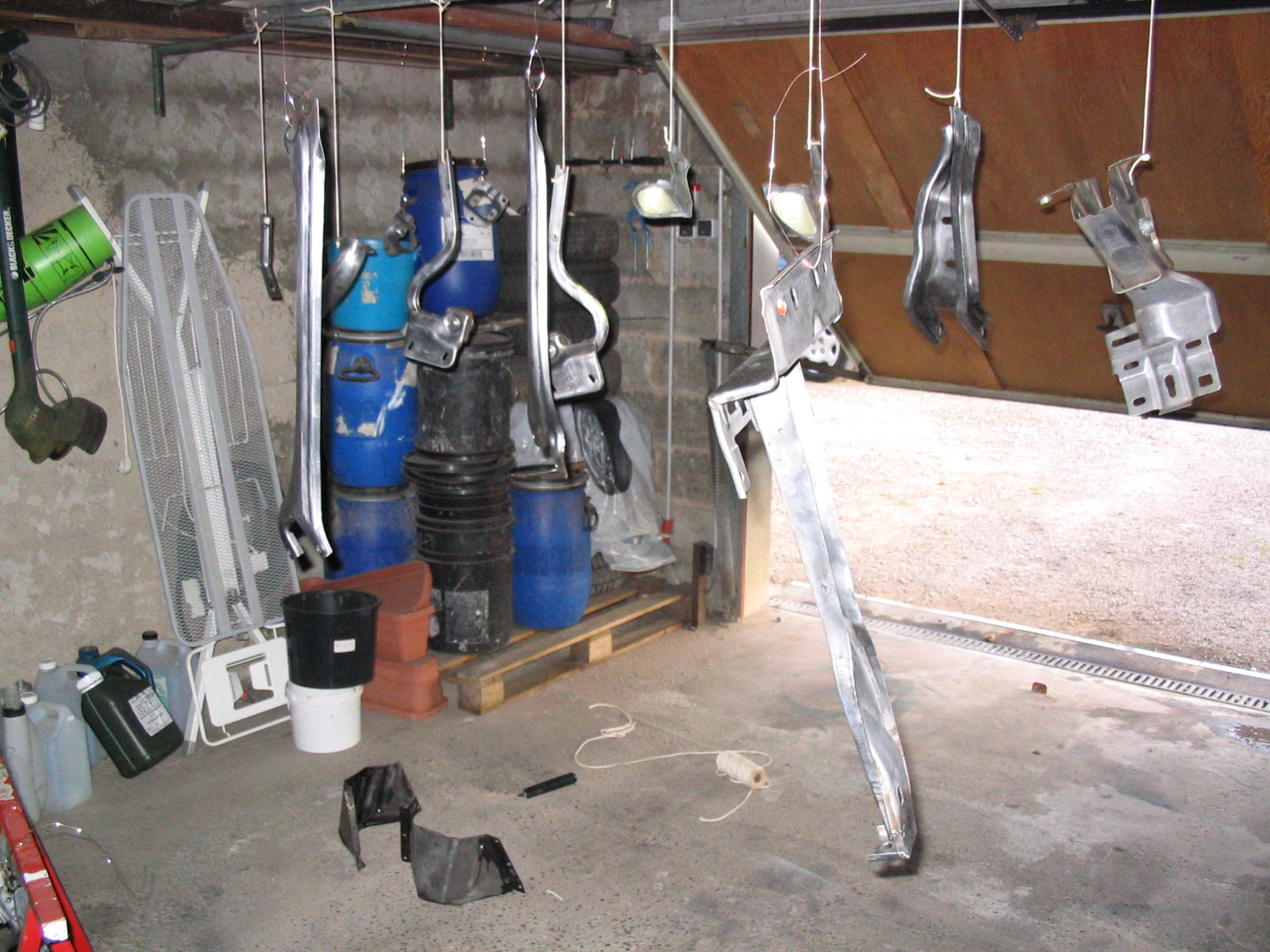

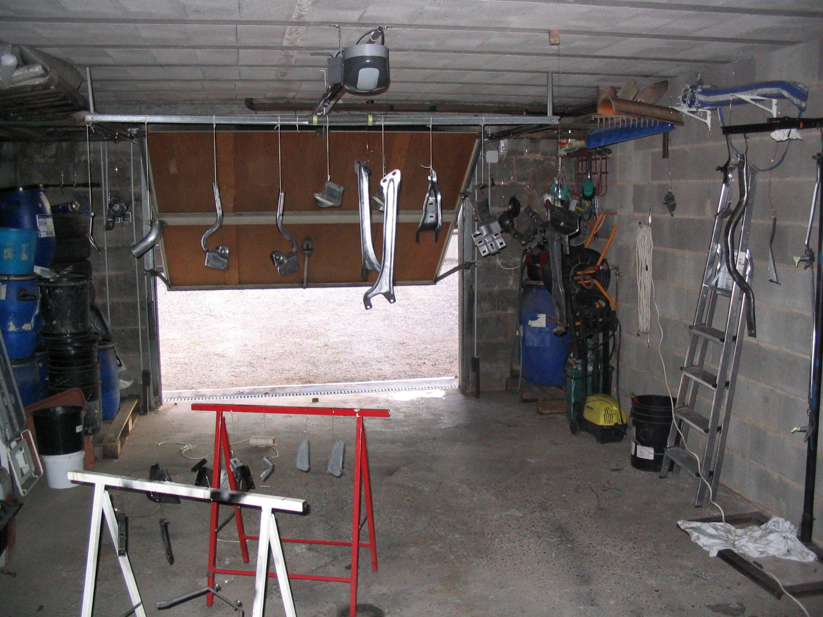

encore quelques photos des travaux

  • 11776 posts
Posted 08 May 2007 - 05:04 PM
c'est quoi les petites taches orange sur ton motuer ...?
#372 Alexstanger
  • 3235 posts
Posted 08 May 2007 - 05:34 PM
:lol:
c'est de la pate a joint du premier montage de l'ancienne pipe d'admission! je les avais poser la pendant que je nattoyais le plan de joint histoire de ne pas en mettre partout! t'inquiete depuis il y en a plus :lol:
#373 Alexstanger
  • 3235 posts
Posted 13 May 2007 - 07:25 AM
hier grande victoire, j'ai reussi a visser mes collecteurs d'echappement :mellow: l'opération ne ma pris que la journée mais j'y suis arrivé :D enfin un probleme de reglé, jusqu'a la premiere fuite :( :P
allé, aujourd'hui mis en place du nouveau "vindage tray" ;-)

#375 Alexstanger
  • 3235 posts
Posted 13 May 2007 - 10:17 AM
bienvenue dans l'univers du big block :blink:
seul hic, 3 voir 4 vis sur les 32 sont impossible a mettre du a l'angle trop important des tubes des leur sortie de la culasse, j'espere qu'il n'y aura pas de fuite :( bon j'essaerai de procéder a un resserage a chaud :mellow:
#376 gégé
gégé
  • 825 posts
  • Location:Albi, Tarn
Posted 13 May 2007 - 10:42 AM
Perso je te le conseille pas, je te le déconseille carrément. Risque de foirage du filetage des vis ou du taraudage dans les culasses :angry: . Tout matériau travaille lorsqu'il est chauffé. Si tu foires, t'as plus qu'à déculasser et retarauder tes culasses <_< (au pire). Et risque de voilage culasses et/ou des collecteurs et joint. Risque de pas trop apprécier... :blink:
A chaud, NON... APRES LA CHAUFFE, quand ça a refroidi, OUI.
D'autres confirmeront mes dires (ou si j'ai faux, me les infirmeront, mais je suis sûr d'avoir raison... :P )
Gérard
Edited by fastback69-81, 13 May 2007 - 10:47 AM.
@lbert €instein
#377 Cragar
Cragar
  • 862 posts
  • Mustang:69' MACH 1 351-4V
Posted 13 May 2007 - 08:35 PM
Oui, il faudra resserrer après 50-100 kms après que les joints se soient tassés, sinon c'est fuites assurées et les vis qui se désserrent !
Le dernier coup, j'ai dû resserrer 2 fois <_<
J'ai déjà serré à chaud sur un trajet à l'apparition d'une petite fuite, ça me j'a résorbée et je n'ai pas eu de soucis. Ce n'est pas conseillé mais dans la fonte ça passe (j'ai sauvé mon joint).
#378 Alexstanger
  • 3235 posts
Posted 14 May 2007 - 03:51 PM
ok, merci pour les conseils!
j'ai monté toutes les vis a la graisse au cuivre de peur que ca colmate, bah je crois que ca va pas etre tres utile :D
sinon montage du "vindage tray"==>ok ;-) quelques moments de sollitude au montage :unsure: un joint, le vindage tray, un autre joint le carter le tout, à parfaitement aligné, mettre une vis, le joint qui se casse la gueule tout ca couché sous l'auto :mellow:
bref, un week-end pas trop productif mais ces collecteur m'ont quand meme fait chié :rolleyes:
allez a plus
Alex B)
