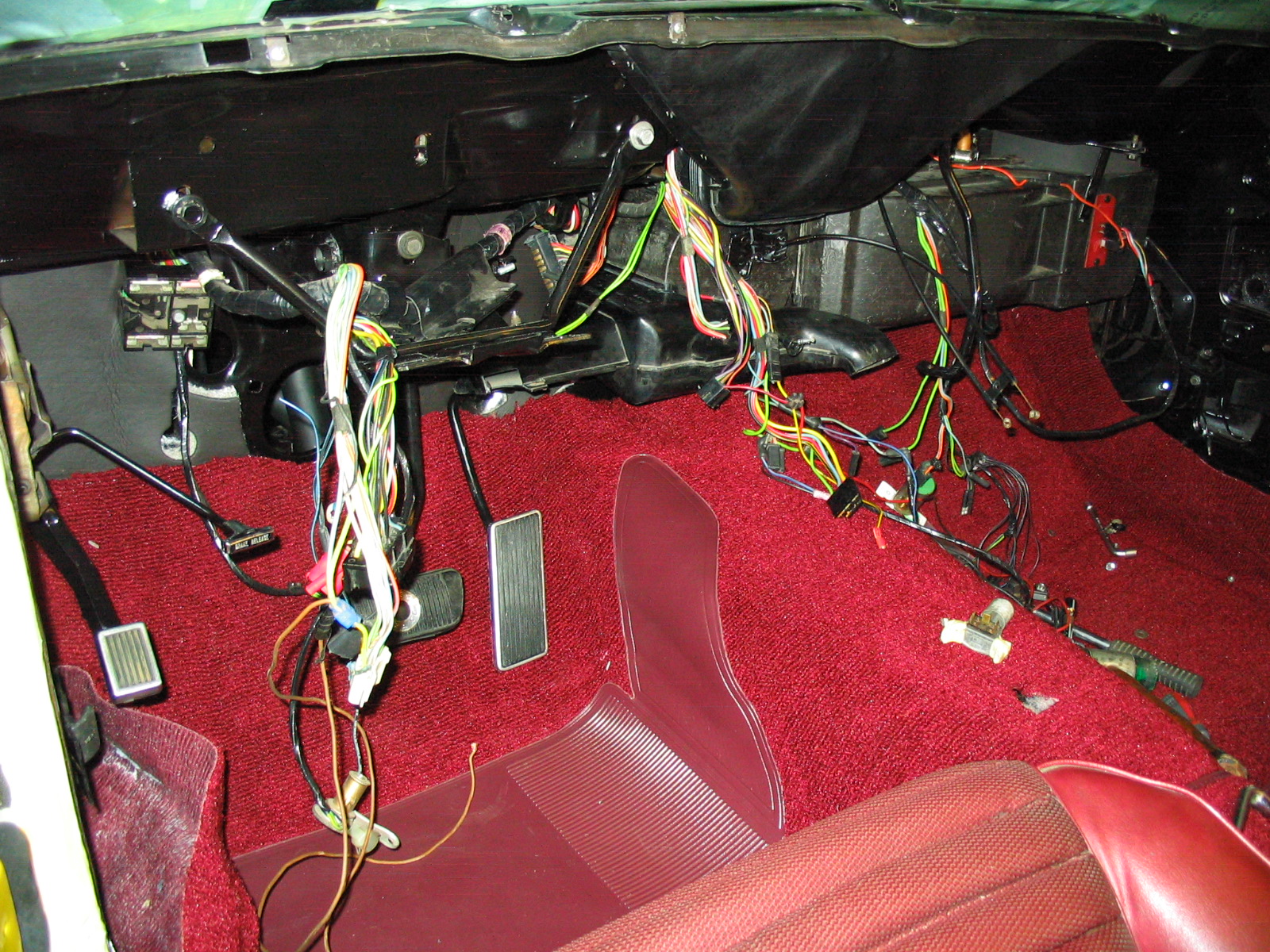

un peu de nouvelles du remontage de la bete!

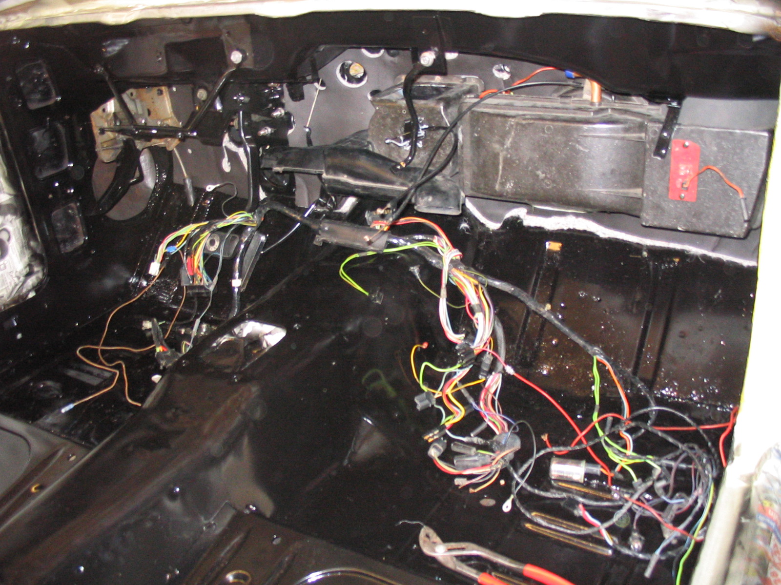

nouveau insonorisant de firewall installer, moquette et insonorisant poser, faisceau de tableau de bord pedales, boitier de chauffage en place, sieges et ceinture avant remonter!

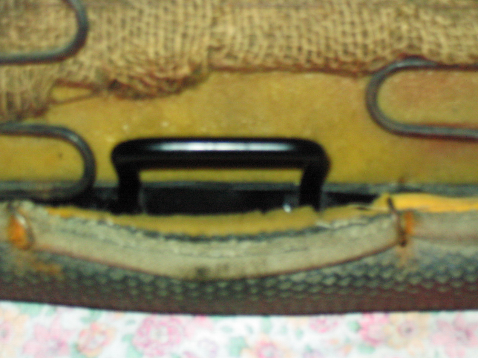

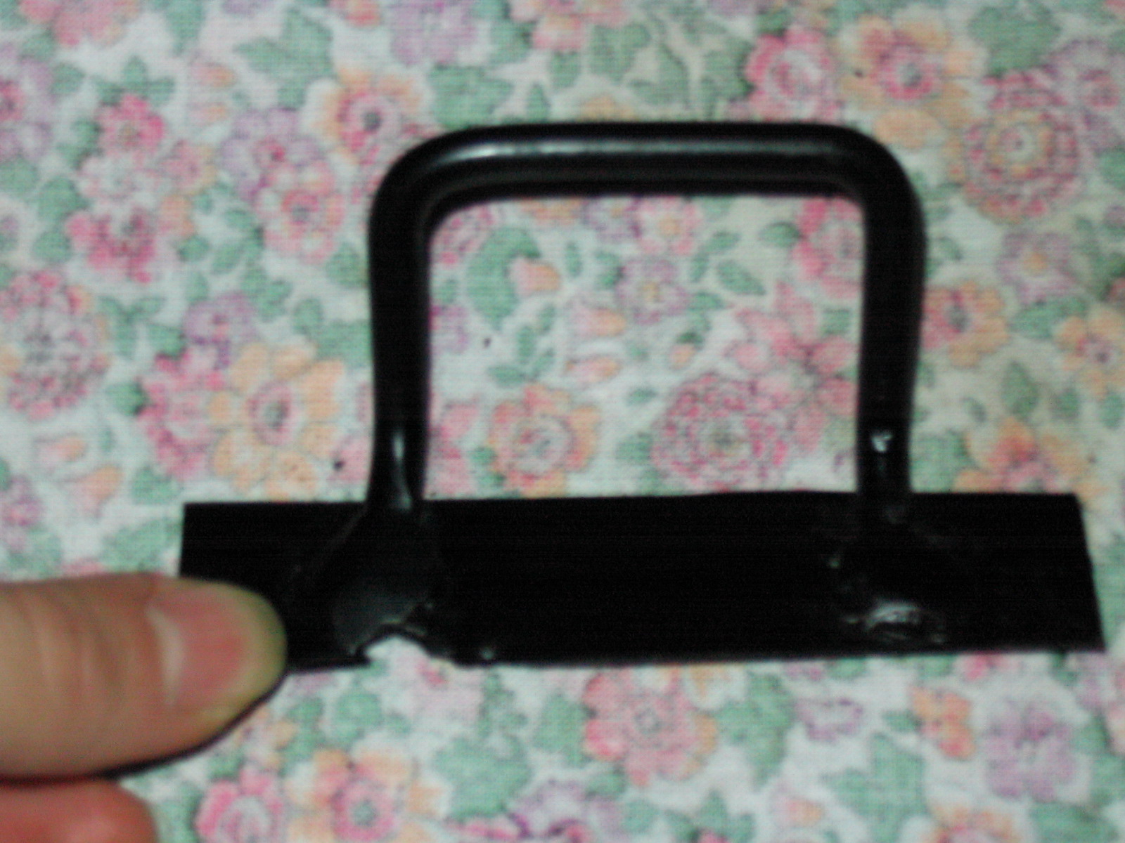

ensuite fabrication s'une patte de baquette arriere car inexistante <_<

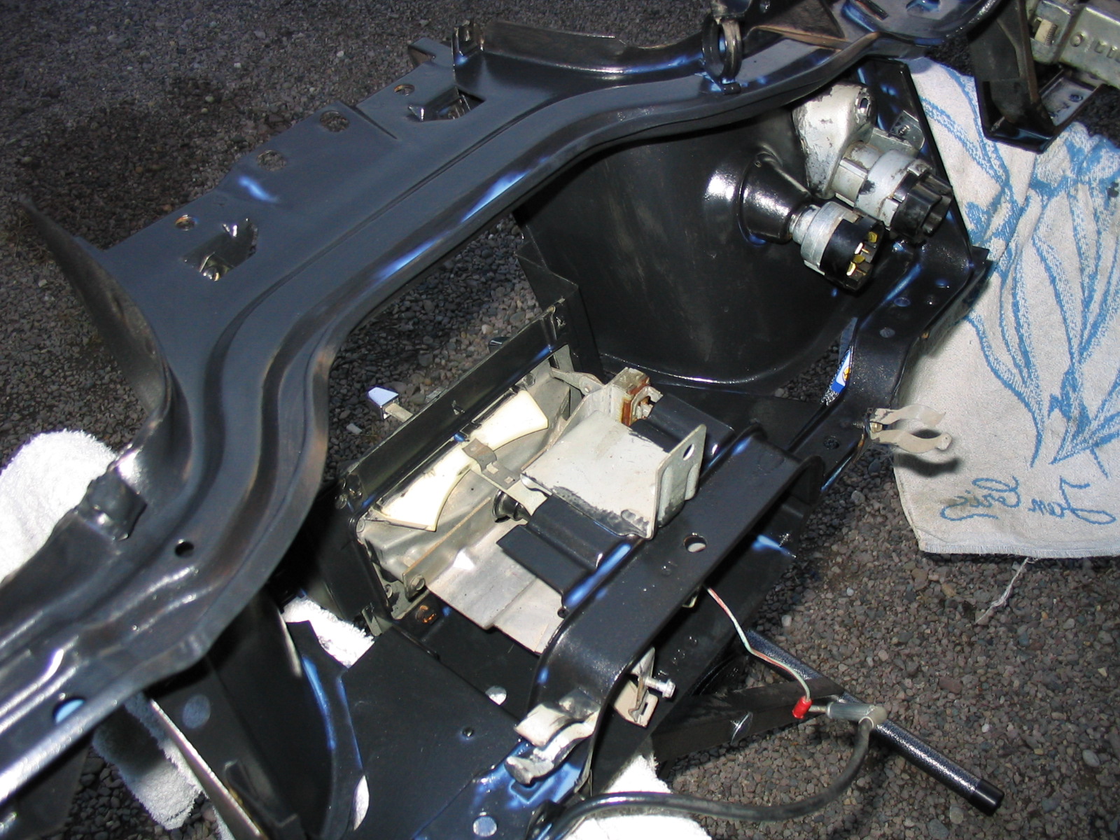

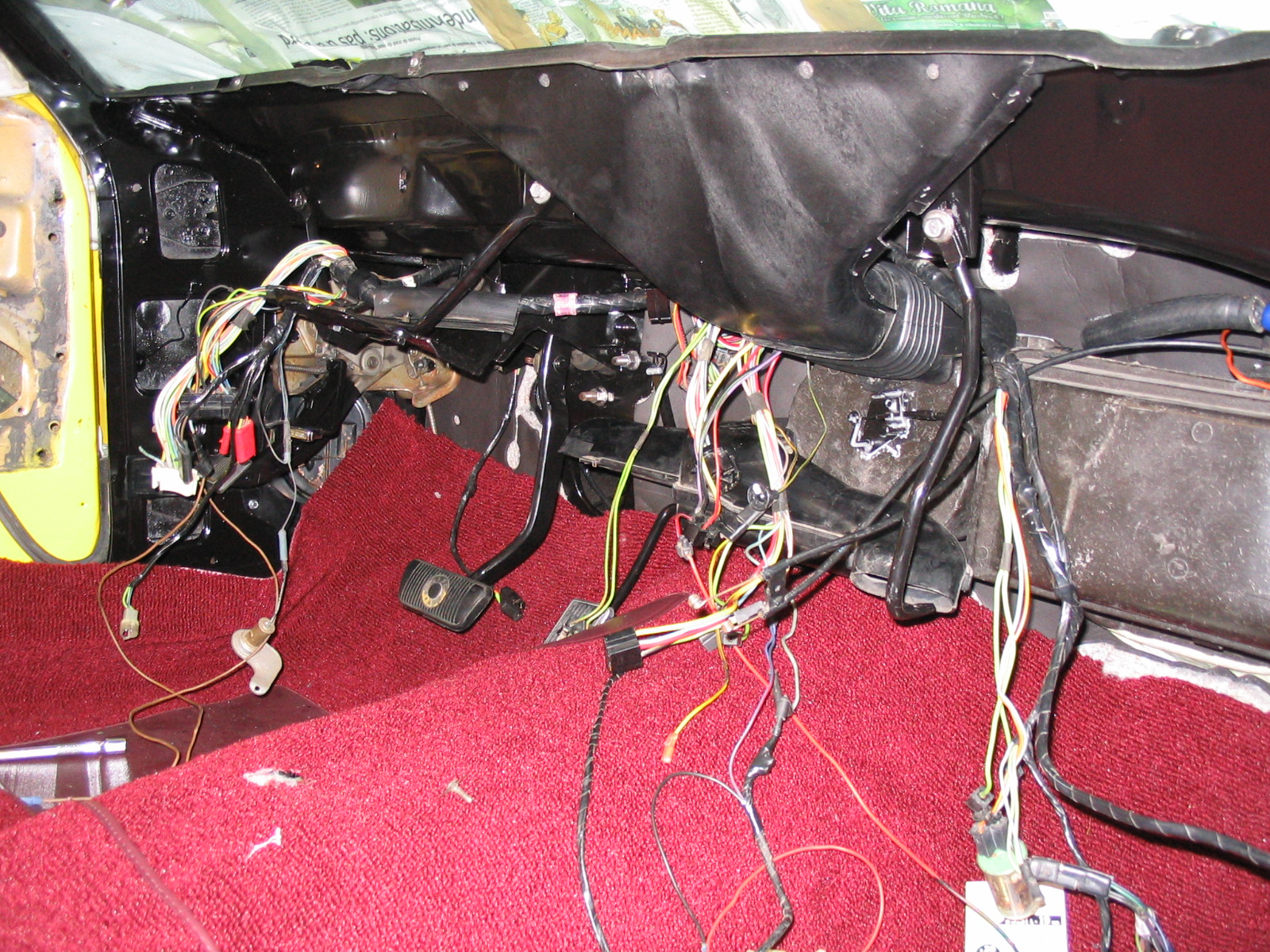

puis traitement de la face caché du tableau de bord
IMG_1216.JPG le bleu c'est le produit pas sec :P

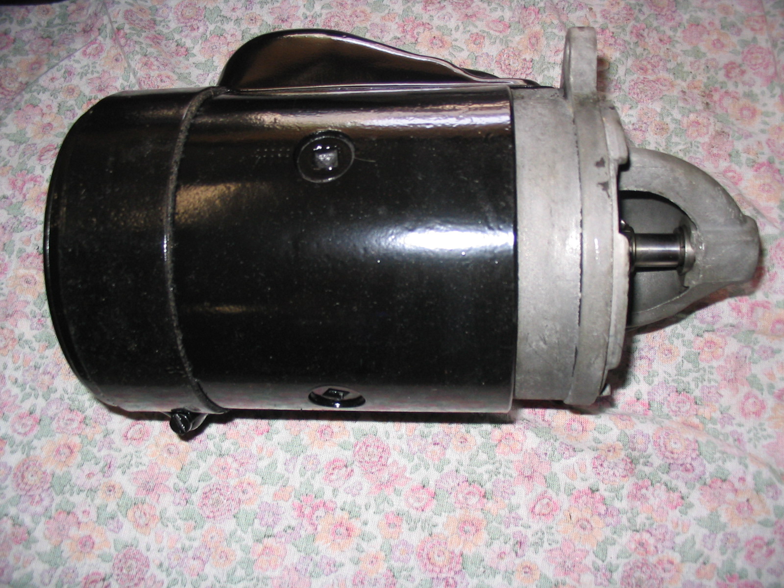

sinon j'ai essayer de mettre mon demarreur en place , bah pas evident du tout avec les 4en1... décidement ceux la :( IMG_1206.JPG

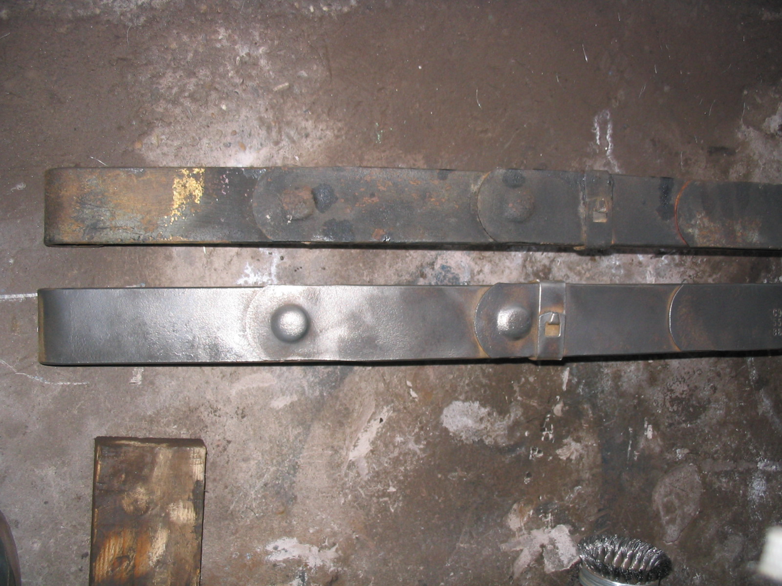

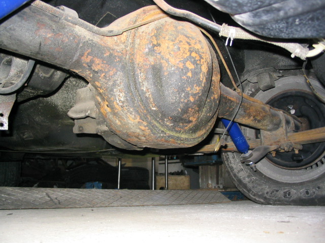

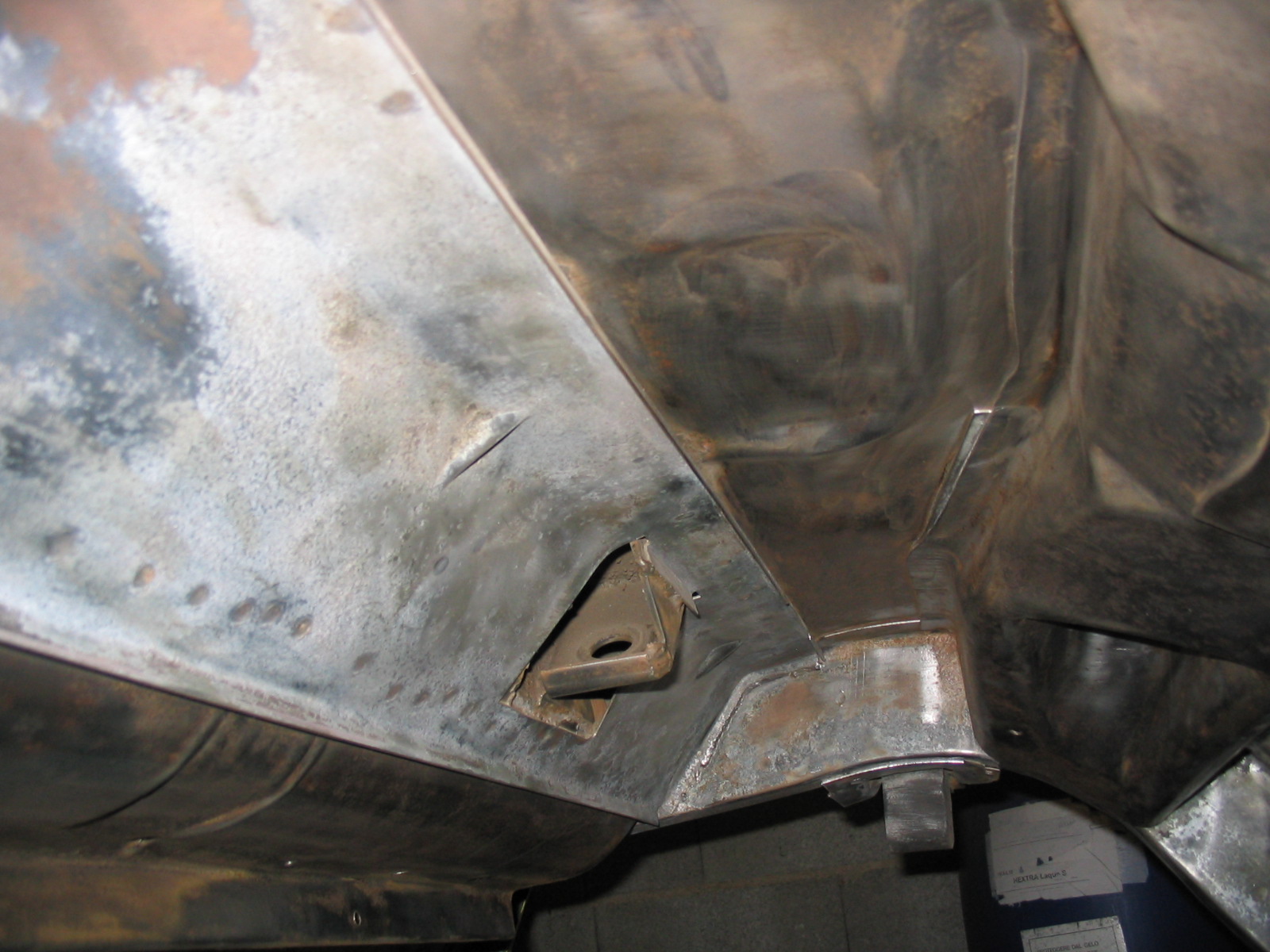

je suis quelques temps en vacance donc je vais en profité un maximum pour essayer de la faire tourner fin du mois, j'ai attaqué cette semaine par la dépose du train arriere, decapage ponts lames ainsi que des longerons arriere, passage de roues et plancher jusqu'a la limite des sieges arriere.

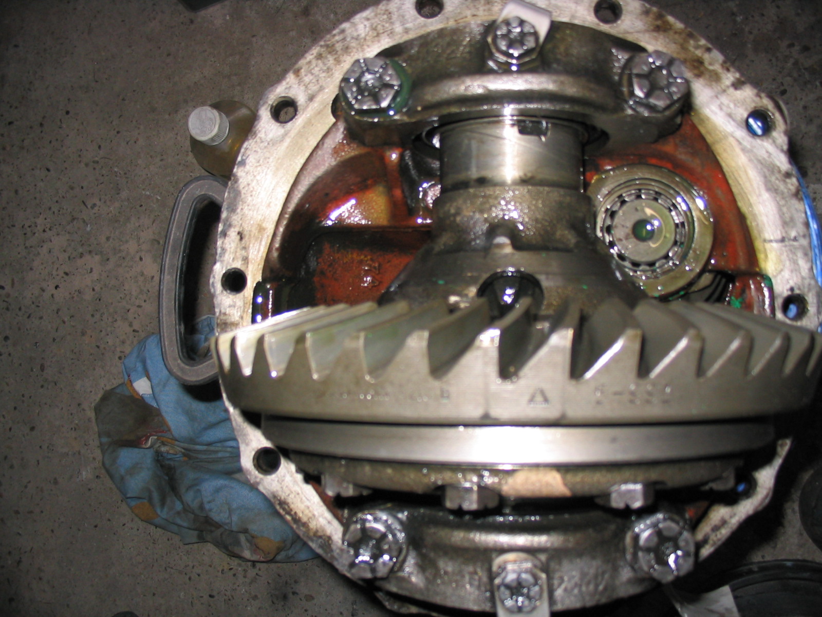

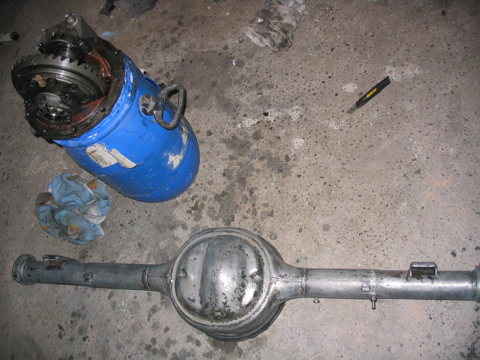

demontage du nez de pont pour controle et mesure du couple conique vidange et changement des joints, bonne nouvelle, tout parais en bon état et le rapport est de 3.25/1, ce que j'aurais du mettre a la place du 3.91 de toutes facon ;-) IMG_1271.JPG
quelques galère quand meme au moment de déposer les amortisseurs arriere tout neuf un des deux s'est montré très très recalcitrant et magré tou nos effort il ne restai plus qu'a le couper <_< je les ai remplacer par des "koni classics" ajustable comme ca, je pense, que je serais tranquil
