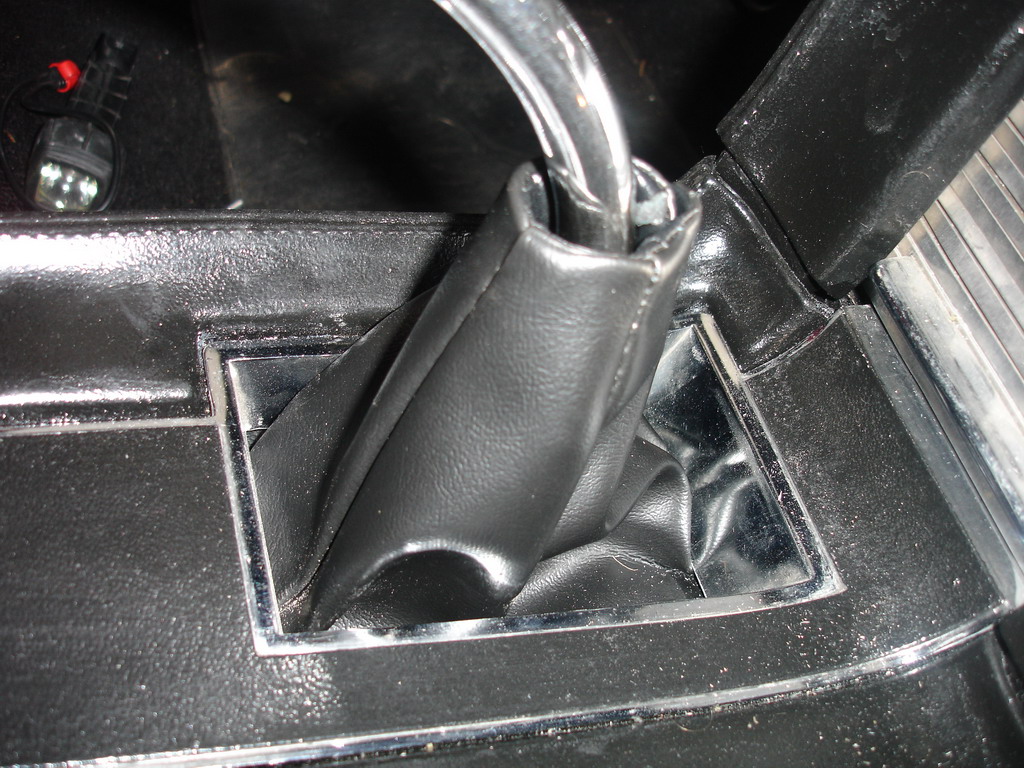

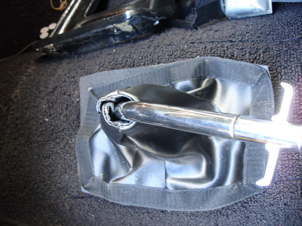

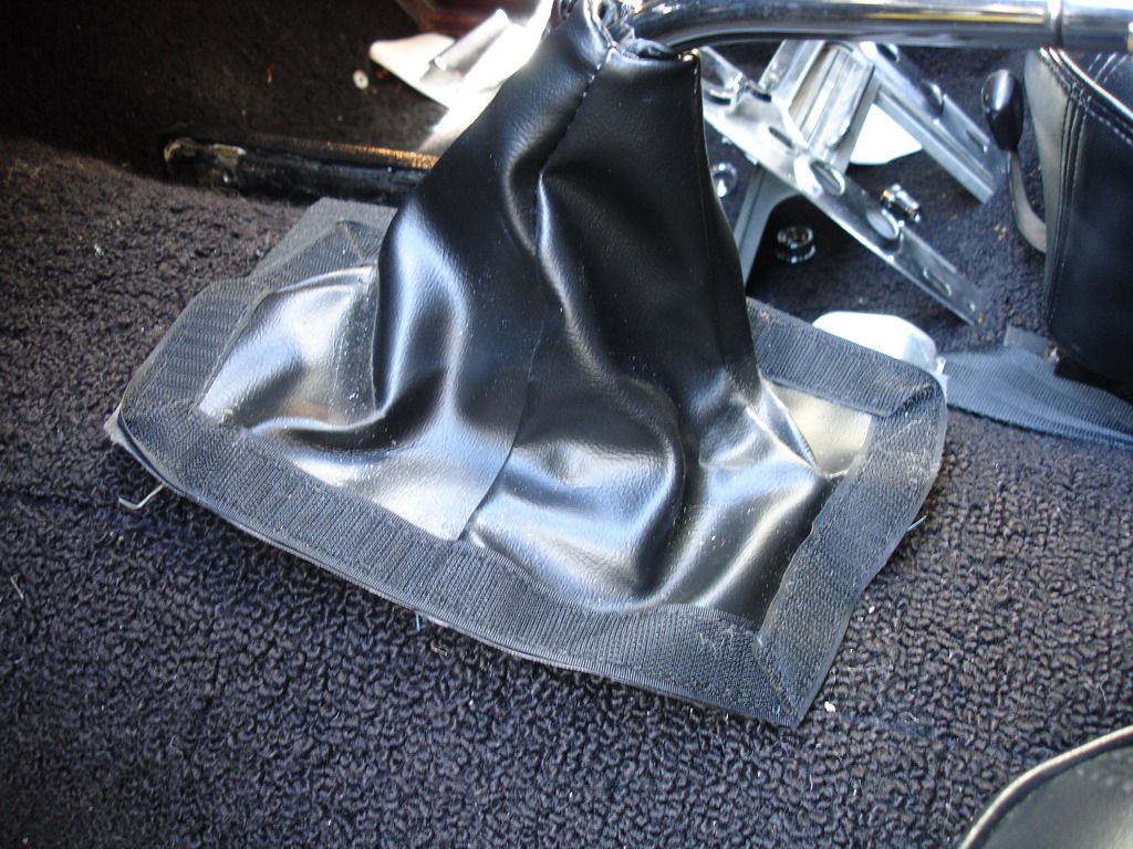

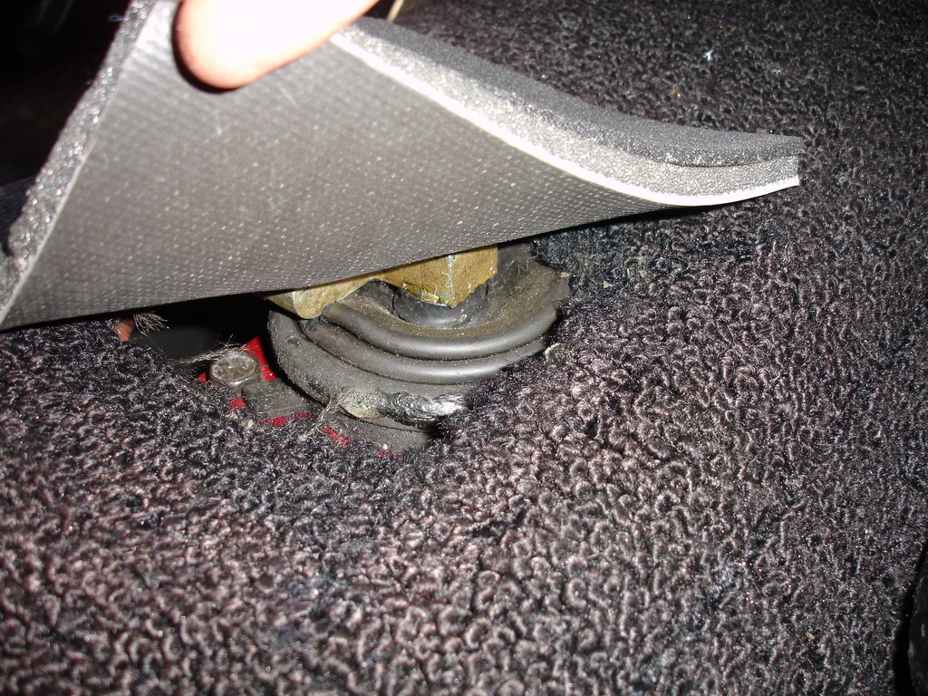

Suite des modifs du changement de vitesse pour adaptation de la console centrale...
Avec la console, le soufflet en caoutchouc lourd n'est plus envisageable, c'est moche, çà bloque, mais il avait l'avantage de bien bloquer le bruit venant de sous la caisse!
Suffit de rouler sans pour constater la différence de volume sonore.
L'installation d'un soufflet en cuir, plus esthétique s'imposait mais étant totalement inefficace en terme d'isolation phonique il fallait faire quelque chose!

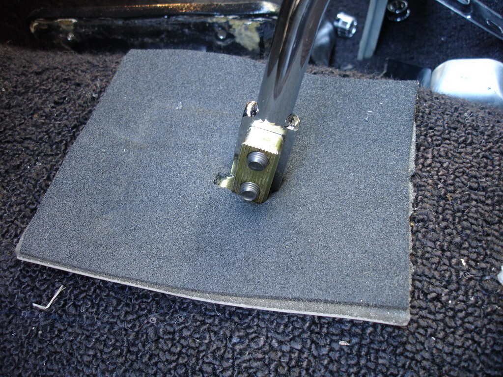

J'ai donc décidé d'installer une plaque d'isolant acoustique (Luxury Liner + Overkill) coulissante, glissant avec le levier de vitesse sur le tapis de sol :
La surface en vinyl de Luxury liner permet un glissage parfait sur le tapis de sol.
Après essai routier la barrière acoustique est très bonne, plus de bruit de mécanique et de roulage provenant du levier de vitesse :D

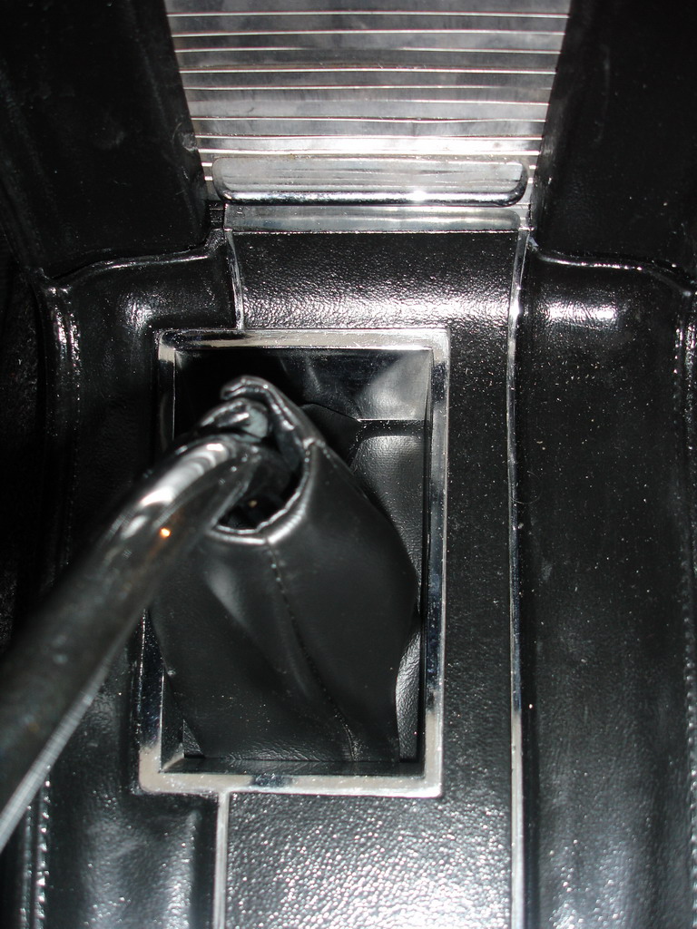

Et voilà ce que donne le soufflet, une fois la console montée :

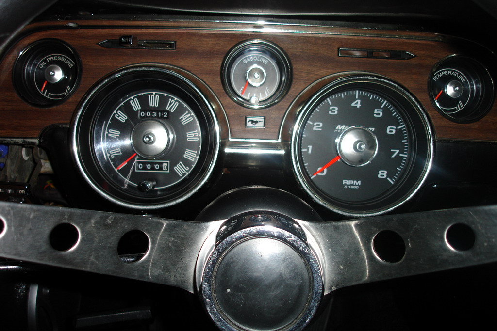

Suite à l'installation du boitier CDI, le compte tour Minitach ne fonctionnait plus, je l'ai donc remplacé par une jauge d'essence OEM neuve et j'ai installé un compte tour STEWART WARNER 5" à la place de l'ancienne jauge et du galva inopérant :
J'ai opté pour un modèle STEWART GARNER plutôt qu'AUTOMETER car cans la même série il existe une compteur de vitesse 5" en KM/H!!
Cherchez pas, c'est le seul...
Donc quand j'aurais envie de quelque chose de plus précis et qui dépasse 200 km/h, çà collera avec le compte tour et l'ensemble restera dans le ton d'origine.
J'ai comparé avec le générateur de régime du boitier CDI, le compte tour est optimiste de 100 tr, quelque soit le régime, mais finalement, est ce le boitier ou le compte tour le plus fiable...??
Ce message a été modifié par thor_eyerdhal - 14 December 2009 - 05:55 PM.

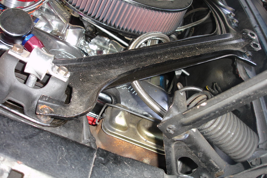

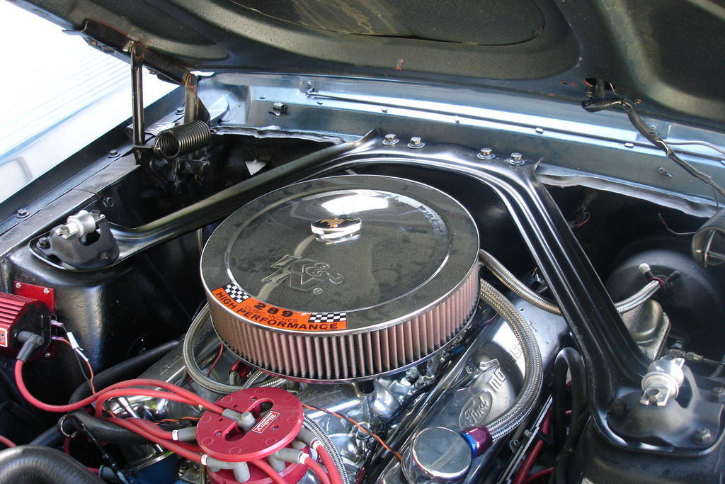

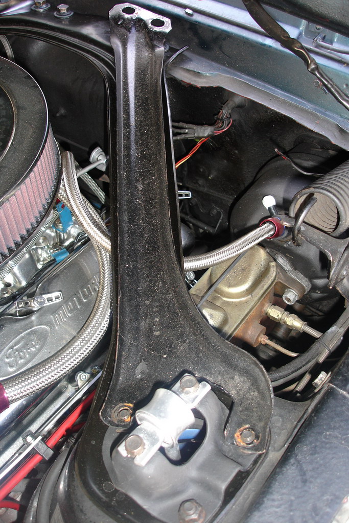

Installation des "vrais" EXPORT BRACES:
Cà n'a franchement rien à voir avec les pièces en deux parties montées d'origine sur les modèles US :
Trois points d'attache coté amortos au lieu de deux, et surtout, sacrée différence de taille!
Nul doute que çà doit mieux rigidifier que les deux autres merdouilles :mrgreen:
Pour l'usage que j'ai de la voiture, çà me dispensera amplement d'installer de disgracieuses Montercarlo bars qui "coupent" le compartiment moteur en deux...
Ce message a été modifié par thor_eyerdhal - 14 December 2009 - 05:57 PM.

Par contre c'est pas simple à installer dans le tableau de bord d'origine..
Il faut y aller franco à la dremel et enlever pas mal de matière (sans oubier de sniffer les vapeurs toxiques de plastique fondu).
A titre d'info, le verre du compte tour est en vrai verre, pas en plastique, j'ai juste eu à mettre une toute petite noix de patex à malaxer pour fixer le cache central gris et si je l'enlève, çà ne laissera aucune trace ;)
Pareil, pour la nouvelle jauge d'essence, elle a beau être OEM, rien n'est prévu pour la fixer dans l'emplacement central...
Il a fallu meuler également un poil et ensuite la fixer avec la patex en faisant tout le tour.
J'ai relocalisé deux ampoules d'éclairage vert dont les emplacements ont sauté lors de la dremelisation, j'ai réparti les deux nouveaux emplacements de chaque coté de la nouvelle jauge. Résultat, elle est plus éclairée que les autres, j'aurais dû la fixer plus en avant pour qu'elle "prenne" moins de lumière...
Je devrais pouvoir régler ce tout petit souci en opacifiant la partie du verre de ces ampoules qui donne sur la jauge.

J'ai gratté l'intérieur de la facade en plastique chromé, pour que le compte tout s'emboite dans l'emplacement 5" au plus juste, aucune modif n'est faite sur la partie visible.
Ensuite j'ai dû découper de la tôle métallique sur la partie interne arrière qui recouvre les compteurs car l'arrière du compte tour dépassait...

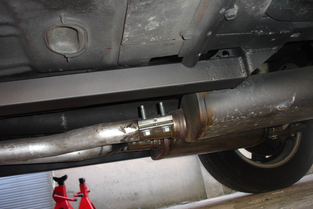

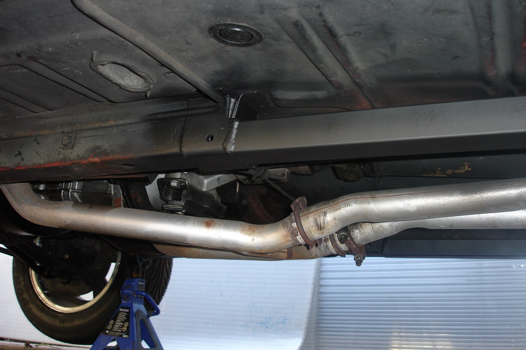

Je voulais le faire depuis un bail, comme la voiture a été immobilisée dans le jardin un bout de temps, ben c'est fait, ajout des subframe connectors :
Il s'agit des modèles de chez Competition Engineering boulonnés.
En fait je les ai soudés, il parait que les modèles boulonnés sont mieux que les modèles à souder,
surtout si ils sont soudés...

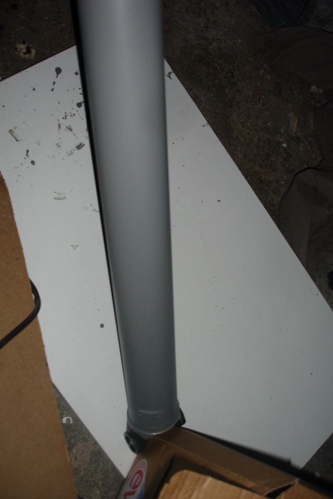

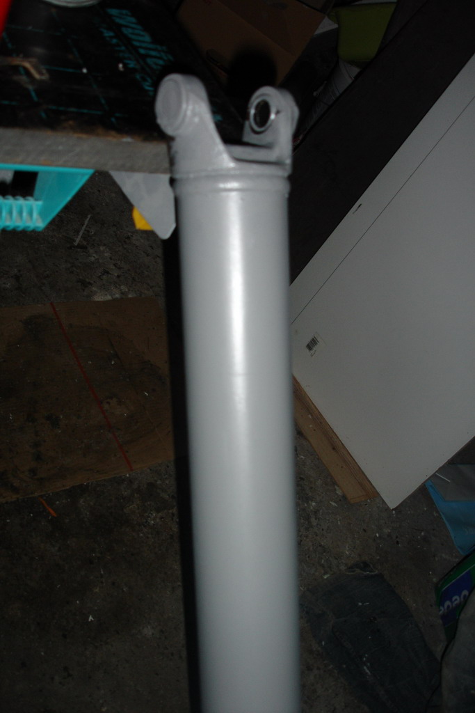

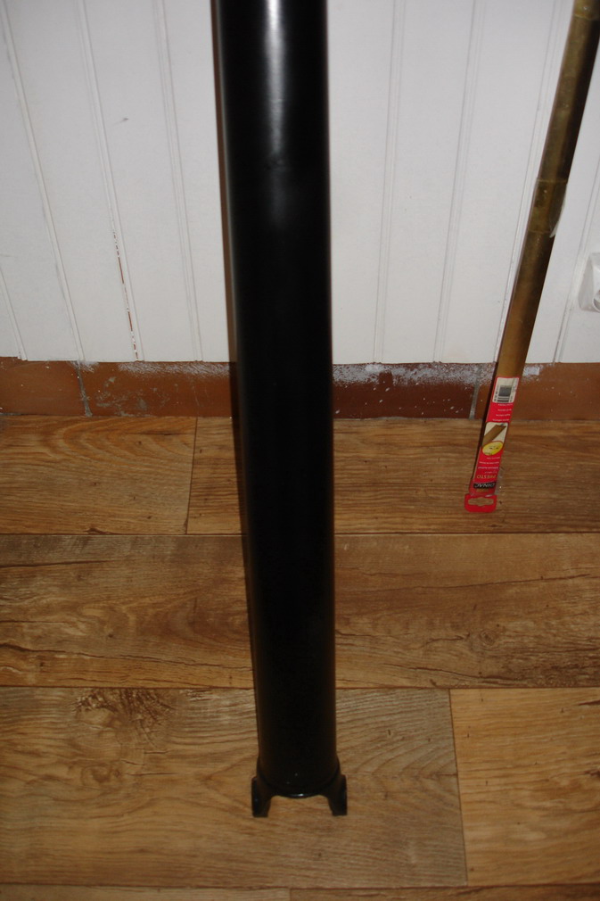

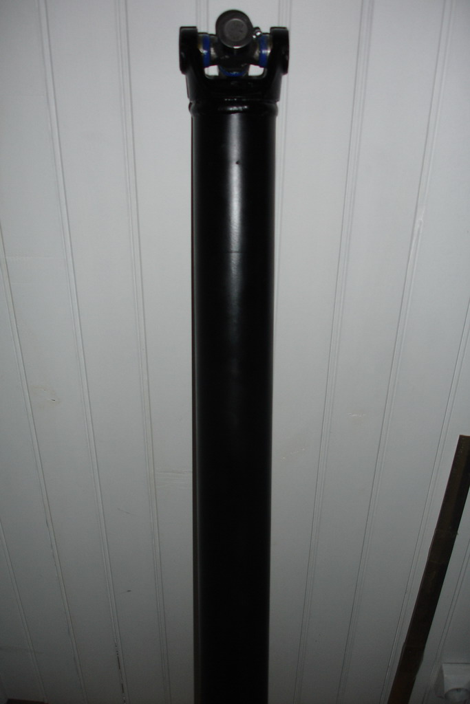

Tant qu'a être sous la voiture j'en ai également profité pour tomber l'arbre de transmission, le rafraichir car rouillé et pour changer les croisillons pour des modèles de chez Spyder.
Passage à l'antirouille (minium gris) :
Puis peinture auto noire :
Le plus chiant étant le remontage des croisillons (sous la voiture évidement) car les aiguilles se trouvant dans les chapeaux se détachent et se mettent en travers dès qu'on tapote un peu, ensuite elles bloquent évidement la mise en place.
Pour éviter çà, il faut mieux remonter les chapeaux en position verticale, du bas vers le haut, ainsi les aiguilles restent bien en place B)
