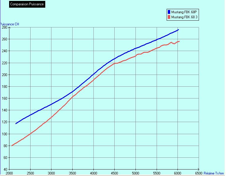

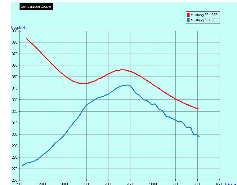

Bon ben voilà, test refait cette nuit, mais correctement :

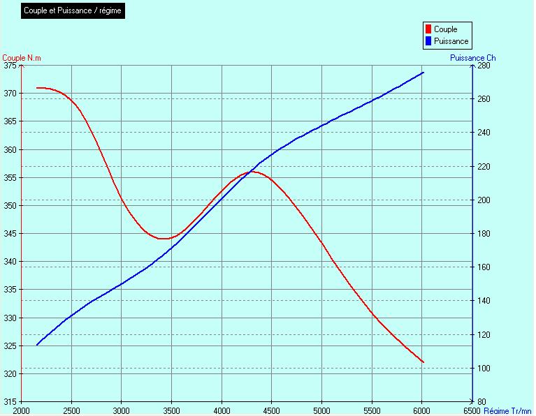

Bon je m'étais trompé dans mes évaluations à 6000, en fait je n'ai pas obtenu 275 cv, mais 276 :mrgreen:
j'avais a peu près bien évalué le gain...
donc 21 cv de plus, juste avec l'échappement libéré, pour la courbe d'avance, je pense qu'elle a plus influé sur les résultats à bas régime qu'en haut, ou finalement le timing est le même (sauf que l'allumage est plus puissant désormais)
Le couple lui à gagné 14 Nm, bon les courbes de couple sous les 3500 ne sont pas significatives, car c'est seulement à partir de 3500 que c'est en WOT pour les deux courbes, en dessous ca marche mieux sans ouvrir les secondaires (carbu EDLK) et quand j'appuie à fond à 3500, il y a un petit moment d'hésitation (qui se voit bien)..
Petit défaut de carburation que je n'ai pas encore retouché, mais qui est nettement moins sensible avec le nouvel allumage et les pots "libres", çà se voit. En tous cas sous charge partielle, sous les 3500, il y a beaucoup plus de couple qu'avant, et ca se ressent bien à la conduite. B)
Nouvelles courbes
276 cv à 6000tr (le rupteur est à 6200 pour le moment, mais on voit qu'il mériterait d'être calé un peu plus haut)
356 Nm à 4300tr
Comparatif avec le précédent test avec pots OEM et allumage OEM+ pertronix
Je passe donc à l'optimisme pour le dépassement des 300 cv avec le collecteur d'admission RPM et les Tri Y à l'échappement...

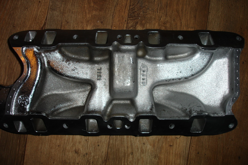

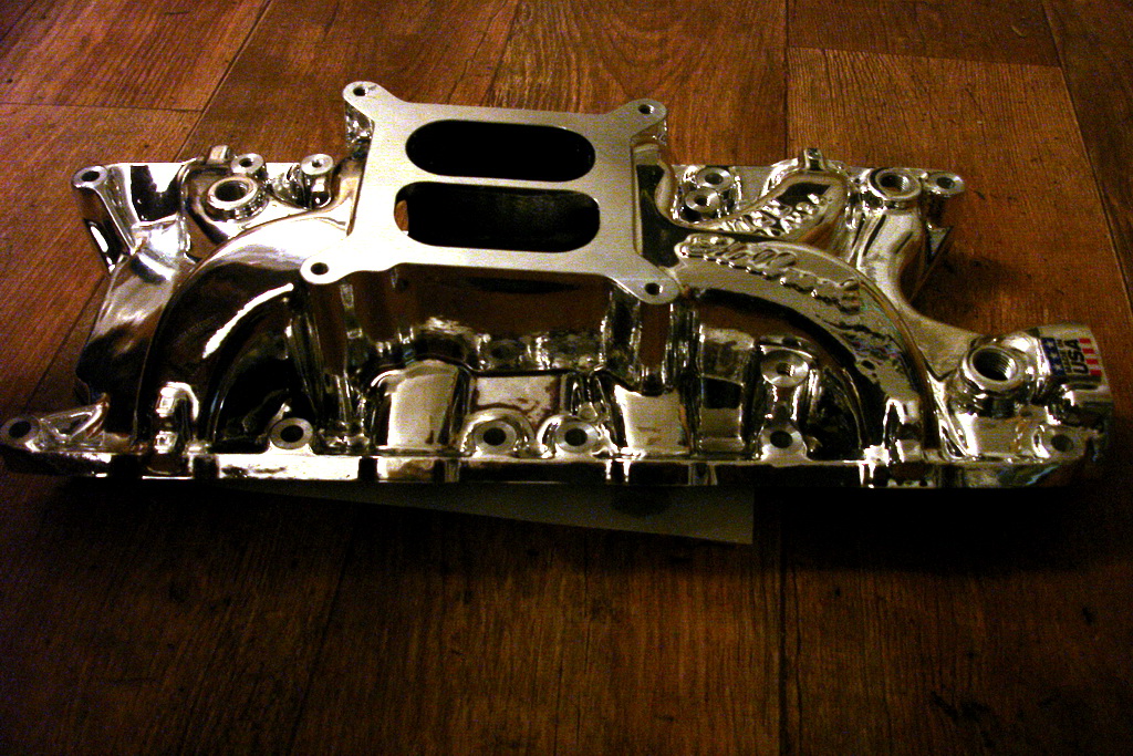

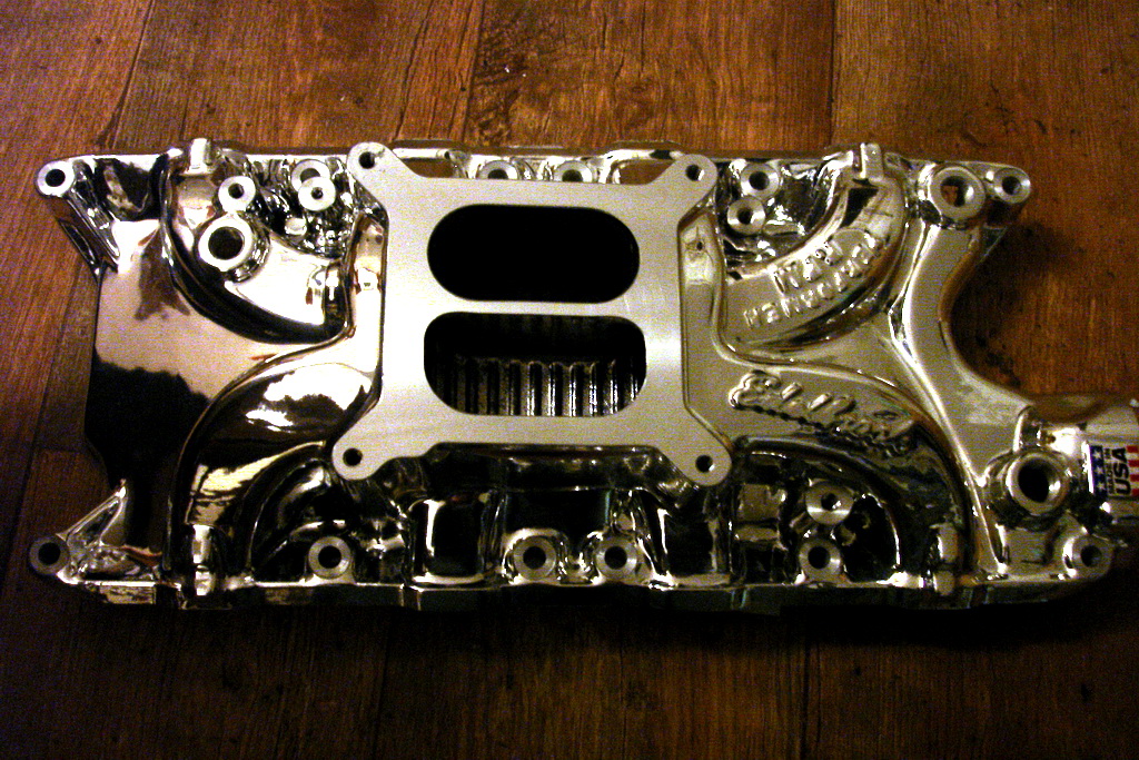

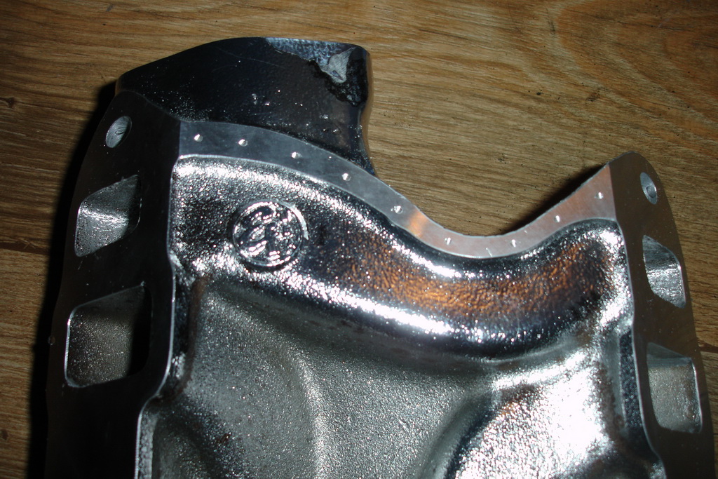

J'ai reçu il y a quelques jours le nouveau collecteur d'admission, bien plus adapté au reste de la config, à savoir un EDLK Performer RPM :
EDLK a beau faire des collecteurs d'admission réputés, n'en reste pas moins que la finition interne des conduits laisse à désirer!
J'ai du jouer au dentiste dans tous les conduits, y compris ceux de refroidissement pour ébavurer des bourrelets de fonderie, parfois assez conséquents.
J'ai juste fait un ébavurage afin que tout soit lisse, en aucun cas je n'ai modifié la taille et la forme des conduits (le résultat en terme d'écoulement est la plupart du temps moins bon avant qu'après à moins d'être un vrai pro de ce genre de travail bien spécifique) et je n'ai pas poli non plus les surfaces (aucun intérêt à l'admission car provoquant plus de turbulences).
J'ai également fait quelques encoches à la dremel sur les plans de joints AV et AR afin d'obtenir un meilleur maintien des joints liège.
Lors du remontage de l'ancien collecteur Performer avec les culasses AFR j'avais eu la mauvaise surprise d'avoir des fuites suite à l'écrasement trop important des joints AV et AR, je n'aurais peut être pas ce problème avec le nouveau collecteur, mais au cas où, j'ai déjà préparé des joints deux fois plus fins, découpés dans une plaque de liège ad hoc :
Ce message a été modifié par thor_eyerdhal - 06 December 2009 - 07:06 PM.

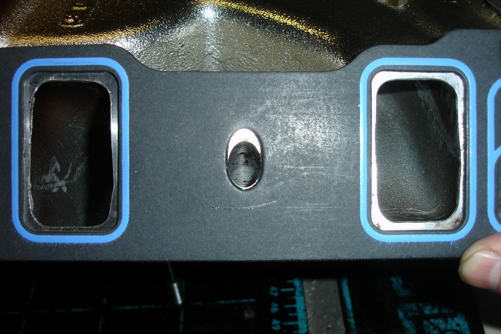

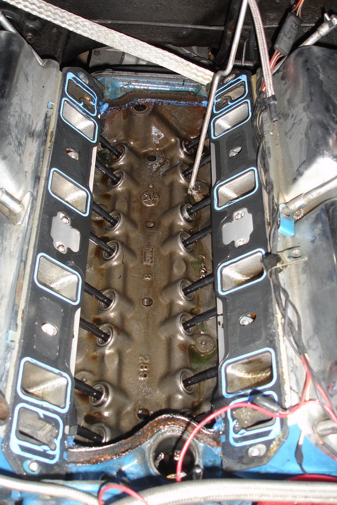

Posté 19 December 2009 - 11:12 PM

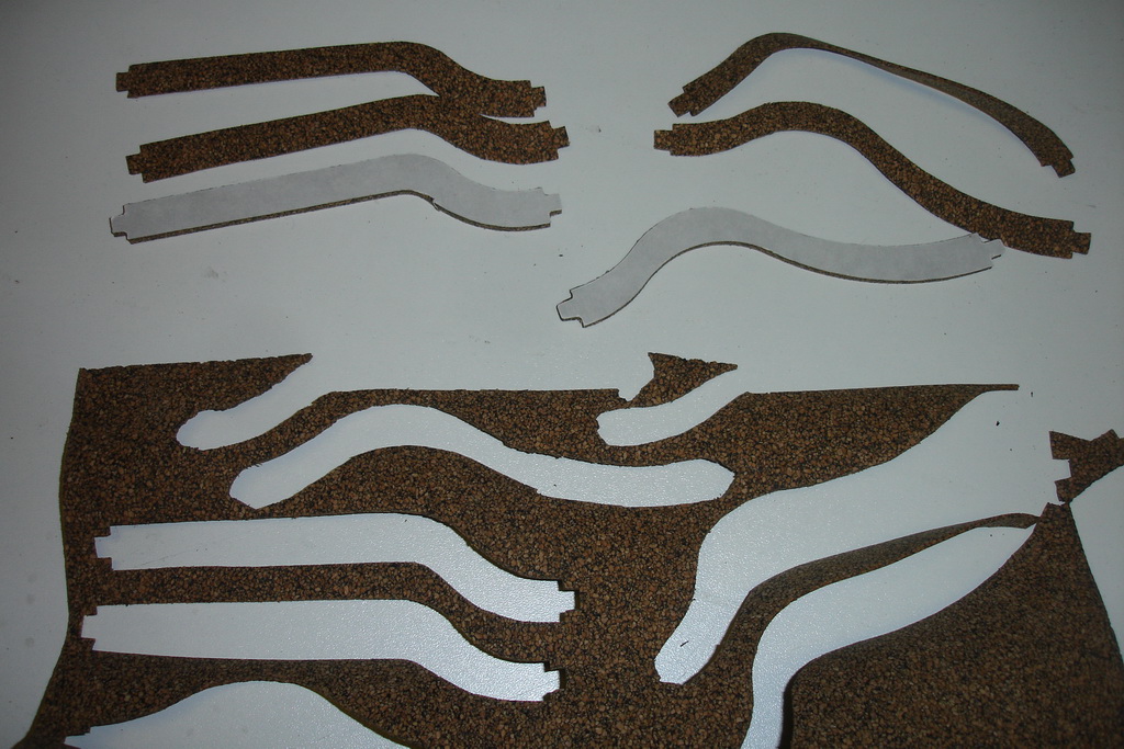

Remontage du nouveau collecteur.

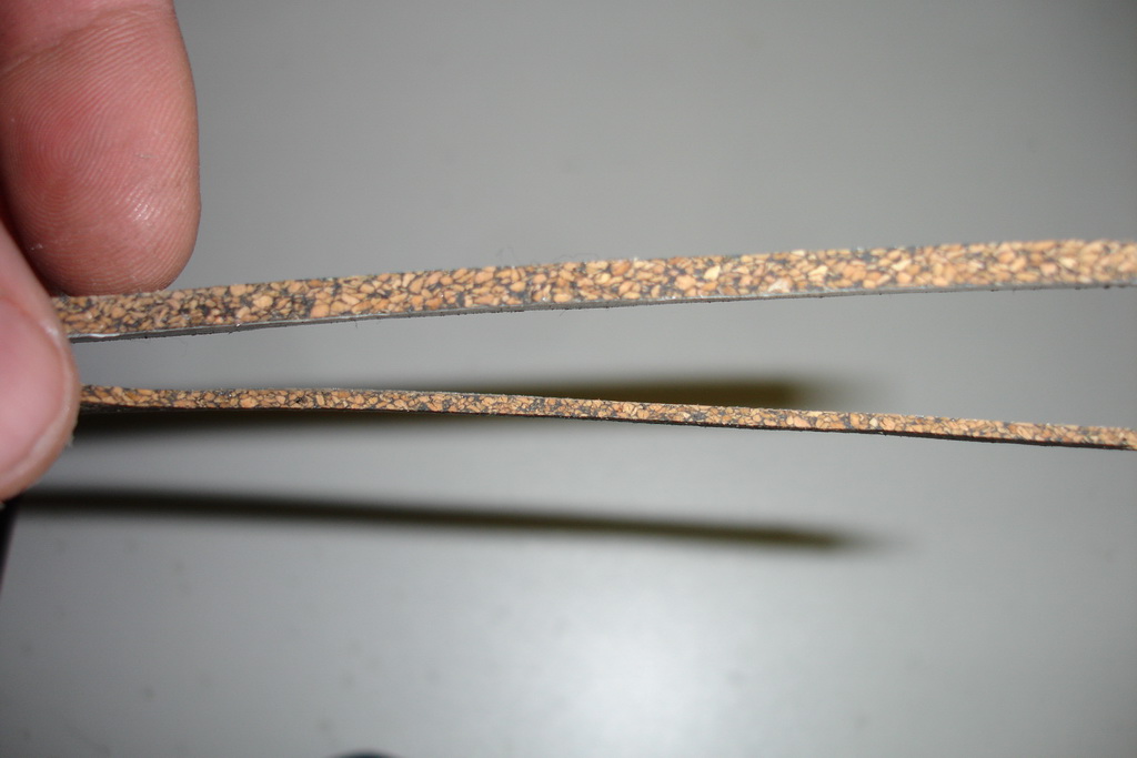

Comme on peut le voir sur la photo, le joint Fel Pro 1250 colle presque parfaitement aux ports des culasses AFR, j'ai juste dû rogner 1 mm en vertical sur 2 ports sur chaque banc..?
J'ai ensuite posé les joints avec quelques points de Loctite 5923 (produit poisseux à mort!) pour fixer leur position et installé les joints lièges, également enduits de 5923, avec à chaque extrémité, une noix de joint silicone bleu.
Ensuite nettoyage du valley pan (saleté + épongage des quelques gouttes de liquide de refroidissement)et plus qu'a poser tout doucement le collecteur là dessus, et tout reste bien en place, bien apairé.

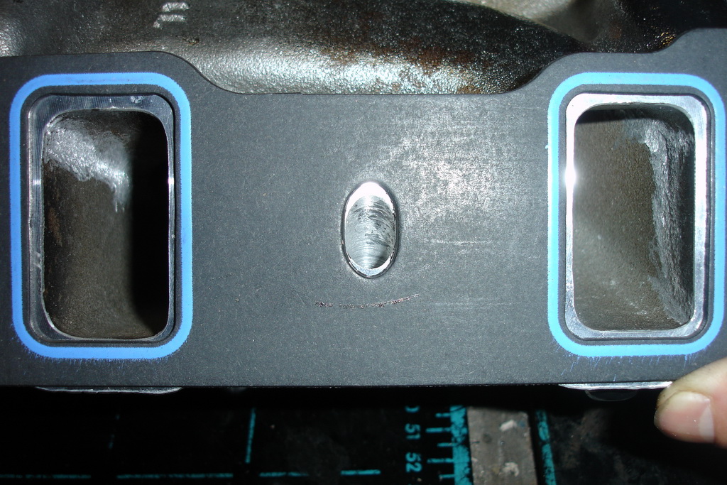

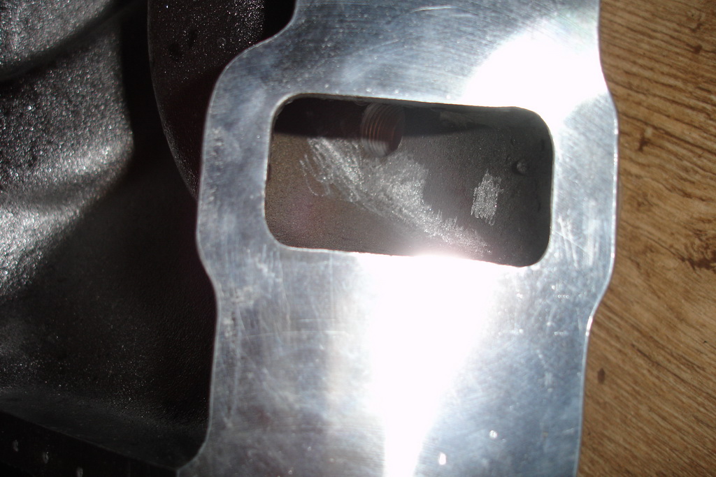

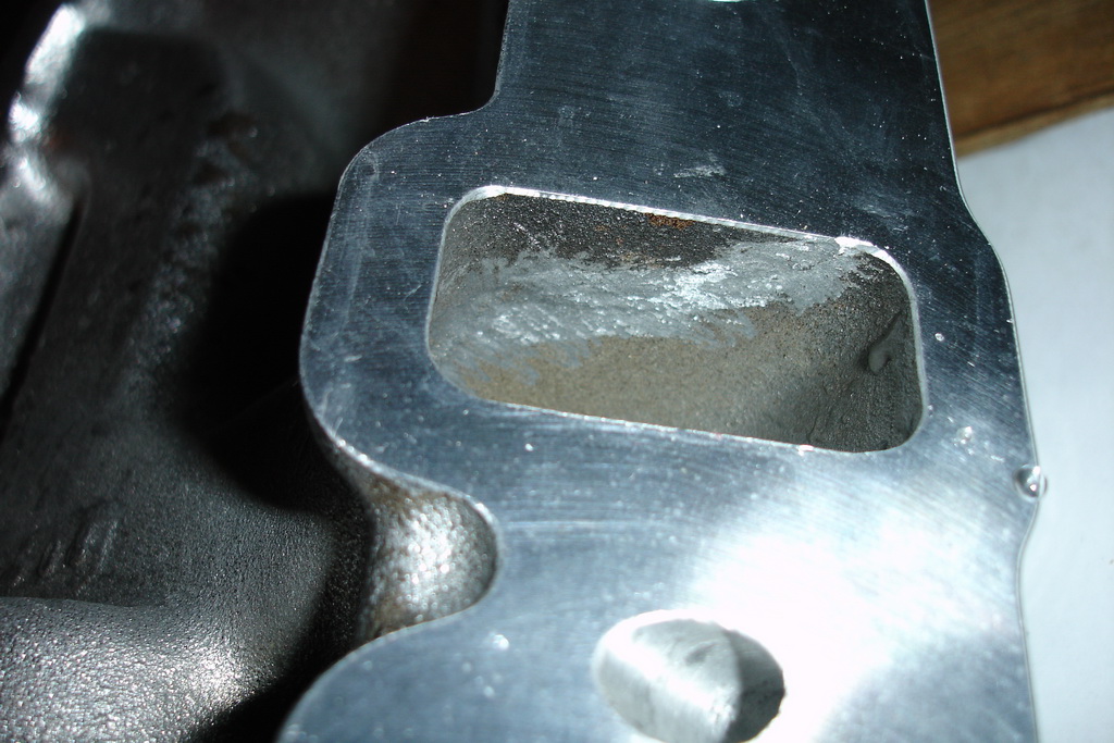

Petit comparatif Performer/RPM :
Performer
RPM
Le port du RPM est à pein plus large et plus haut, par contre il est bien régulier, ce qui n'est pas le cas du Performer.
Les ports du RPM sont environ 1 mm moins larges et moins hauts que ceux des culasses, donc si tout est bien calé par rapport aux joints, c'est nickel, rien ne vient perturber le flux gazeux.

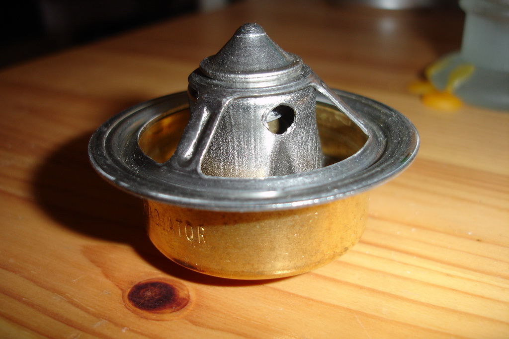

J'ai également profité de ce remontage pour changer le Thermostat 180 pour un 160 (Si la T° du bloc arrive à se maintenir un peu plus basse qu'avec le 180, c'est quelques poneys de gagnés) percé (sécurité en cas de blocage) de marque EMP STEWART :

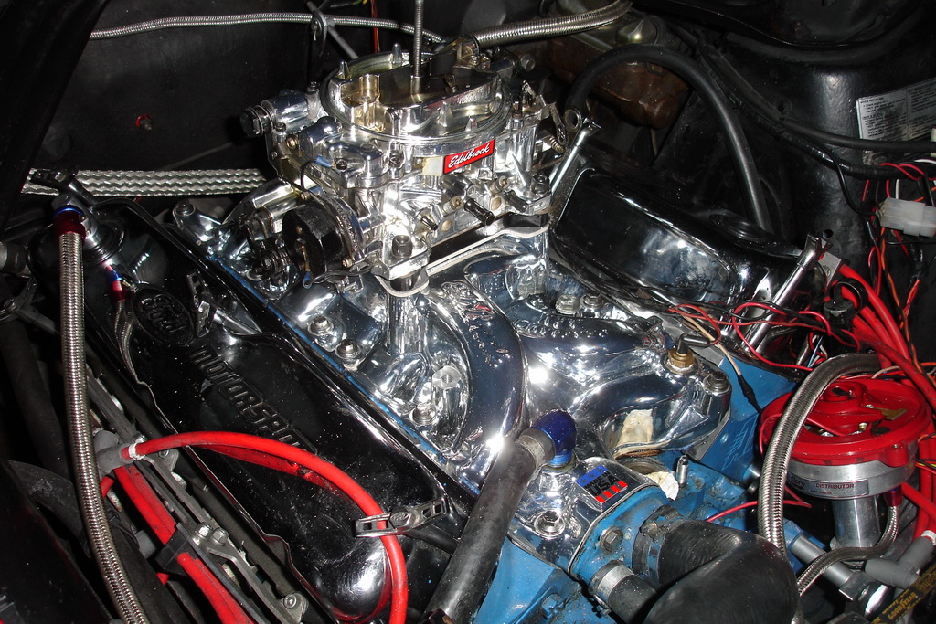

Bon, ce soir, premiers tours de roues avec le nouveau montage.
Roulage pépère sous les 3000 tr en ville.
En ce qui concerne les reprises et accélérations sous faible charge, je suis ravi, aucune perte, je dirais même que le moteur répond mieux.
Pas tenté de WOT donc, je ne sais pas encore si c'est moins bien qu'avant, en tous cas les premières impressions me laissent à penser que le passage du Performer au RPM ne m'a rien fait perdre à bas régime (comme me l'avaient fait entendre les nombreux utilisateurs ricains qui sont passés de l'un à l'autre)
Bon il faudra avaliser tout çà avec un test Powerdyn, qui sera bien plus objectif que mon buttometer :mrgreen:
Mais avant d'envoyer la sauce jusqu'a 6500, je vais rouler un peu a différents régimes, histoire de voir si mes joints liège tiennent bien le coup et je procèderais également à un petit resserage des boulons de collecteur avec du frein filet.
P.S.
Pour info avec un collecteur RPM, un spacer de 1/2", un carbu EDLK 650 et un filtre à air K&N 14X3, ca passe sous le capot d'origine sans bossage...
Heureusement d'ailleurs car tête en l'air que je suis, une fois tout remonté j'ai claqué le capot sans y penser et sans même vérifier avec de la pate à modeler comme j'avais prévu de le faire :blink:
