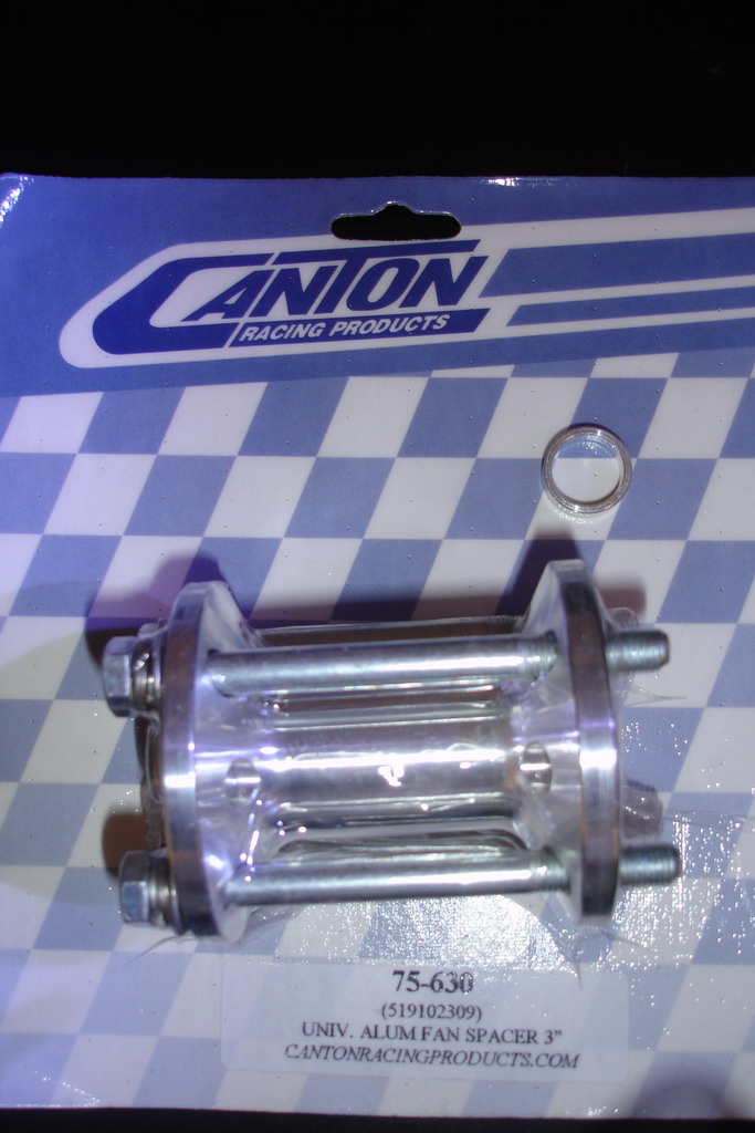

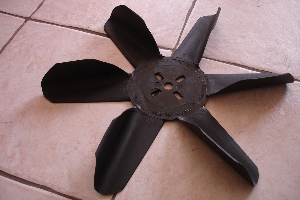

Avec la commande du nouveau boitier CDI j'en ai profité pour prendre quelques babioles pour modifier la ventilation du radiateur :
Exit l'embrayage thermique (qui soit dit en passant remplit parfaitement son office, très bon refroidissement, très peu de bruit de soufflerie au ralenti et peu d'inertie à l'acceleration vu la semi roue libre quasi permanente qu'implique son fonctionnement) qui pèse un âne mort et me fait m'inquiêter depuis le début pour la santé de l'axe de pompe et de son roulement.
Bienvenue à un ventilo fixe Flexalite en plastique 17", d'un poids de 240g !!
Il va être attaché à un spacer en alu de 3" d'un poids de 420g avec les boulons!
Poids total de l'ensemble 620g...
Cà ne devrait pas pénaliser les montées en régime et surtout je ne m'inquiéterais plus pour l'axe de pompe (d'autant plus que les 2/3 du poids sont concentrés dans le spacer, donc peu de moment d'inertie)

Ca fait un sacrès spacer 3"... Il me semble qu'il y a une épaisseur max à ne pas dépasser avec les spacers.
Ben si c'est pour avoir l'hélice en dehors du fanshroud et trop loin du radiateur, je ne vois pas l'intéret...
La bonne mesure est 3" sur ma config.
L'épaisseur à ne pas dépasser c'est quand l'hélice creuse dans le radiateur Image IPB
