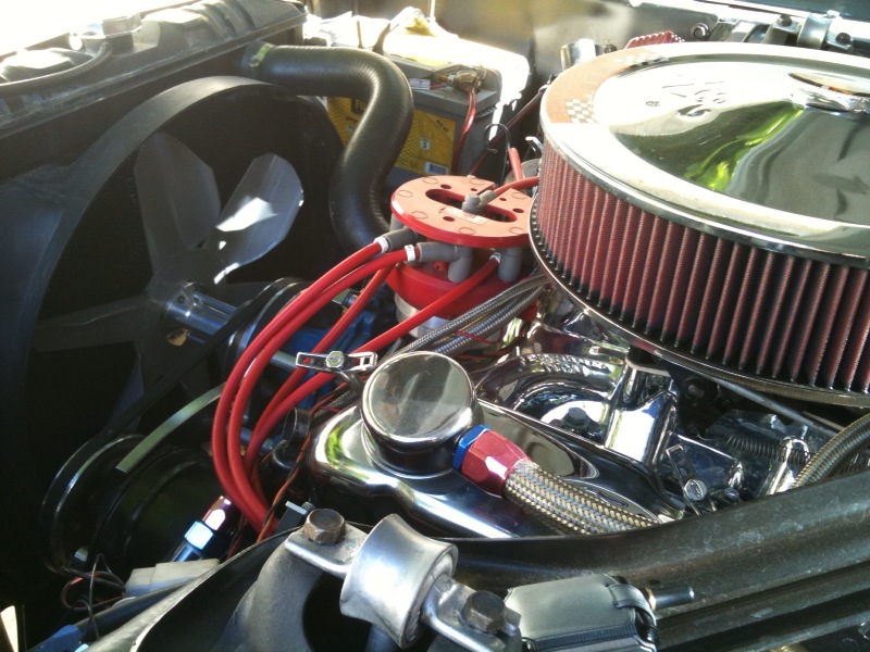

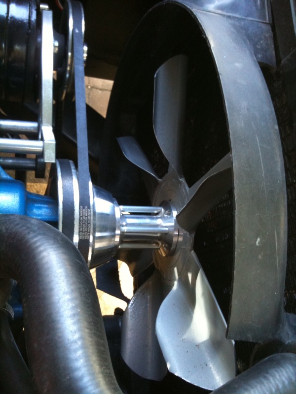

Voilà quelques clichés du nouveau ventilo Flex a Lite en fibre de nylon, avec son spacer.
620g au total!:mrgreen:
Dont les 2/3 concentrés sur le spacer donc près de l'axe de rotation :) .

#254 fredo08
Posté 24 August 2010 - 12:38 PM
n'oublies pas le tel portable sur l'export brace :mrgreen:
#255 thor_eyerdhal
Posté 24 August 2010 - 01:50 PM
Fais un peu gaffe à l'échelle, ca serait un téléphone de hobbit nain :lol: , c'est la télécommande de l'alarme...
Mais il ne faut pas l'oublier non plus!

Posté 24 August 2010 - 11:26 PM
J'ai cru au GSM aussi :lol:
Diusse t'as pas une charlotte digne de ce nom :angry:
:wink:
Tu parles du X Stream?
C'est connu pour faire chuter les perfs à cause des turbulences engendrées au dessus des venturis...
En fait il semblerait que ca va bien si le X stream se trouve au moins à 3- 3.5" des venturis, sinon c'est trop près, et avec ma
config, j'ai dû utiliser un support de filtre droppé pour que cela ne touche pas le capot, le filtre faisant 3.5", c'est trop peu pour que
le X stream ne perturbe pas l'écoulement...
Pour finir, avec un filtre 14"X 3.5, et un 289 qui tourne à 6500 max, c'est déjà au dessus des abaques, donc vraiment aucun intérêt d'en rajouter
par au dessus.
En dehors de ces considérations techniques, je préfère l'aspect avec le couvercle en métal, plutôt qu'en filtre...
Ce message a été modifié par thor_eyerdhal - 24 August 2010 - 11:31 PM.

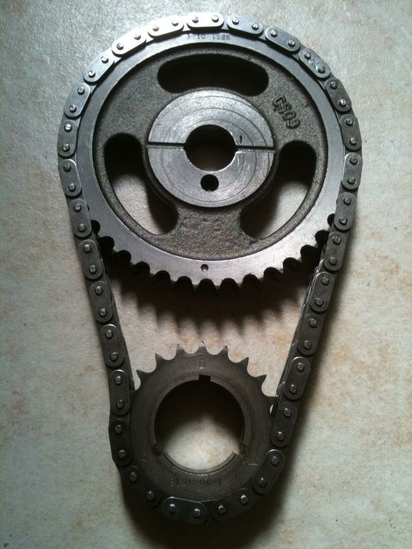

Posté 31 August 2010 - 01:51 PM
Dernière livraison de pièces en date (expédiée le 24 arrivée le 31! par USPS/colissimo)
Je vais pouvoir entamer une petite réfection:
-Le timing kit existant ayant pas mal de jeu, n'étant pas roller...Je me demande même si il ne s'agit pas d'un modèle avec dents en plastique comme au bon vieux temps.
Là au moins c'est du double roller équilibré (Comp Cams HI-TECH 3120), je vais peut être le caler avec 4° d'avance en fonction de ce que je découvrirait en ouvant....

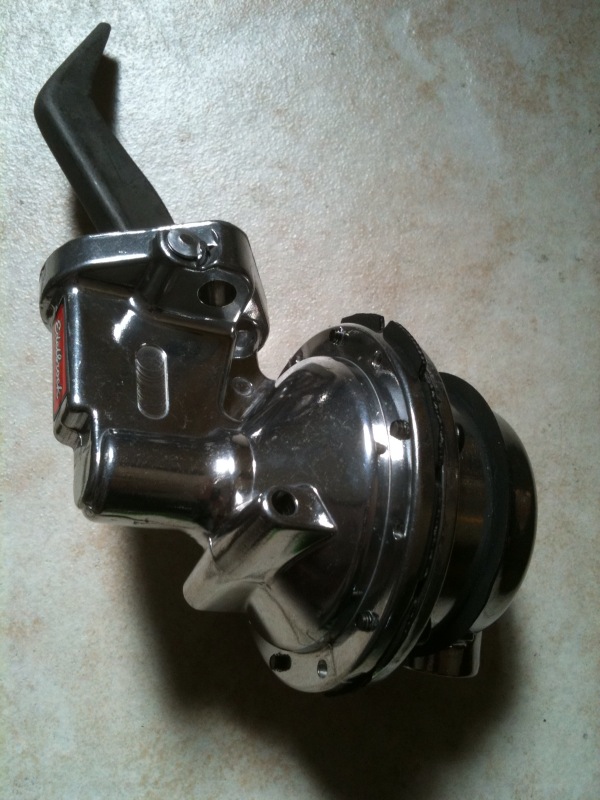

-La pompe à essence OEM , avec filtre intégré ne m'inspire plus trop confiance (hauts régimes sous pleine charge qui sont ératiques par moment, essence qui redescend en quelques heures dans le tuyau après arrêt du moteur) donc remplacement par une EDLMK PERFORMER RPM 1725.

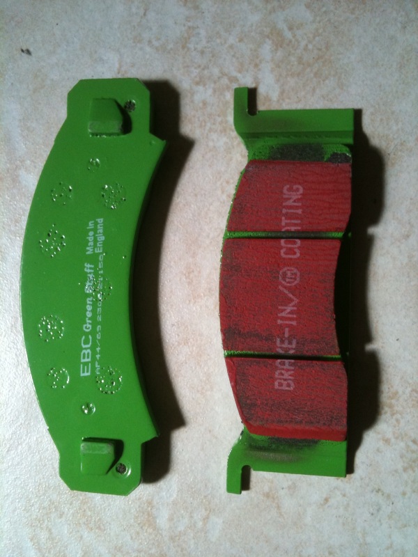

-Les plaquettes OEM seront utilement remplacées par des EBC GREEN STUFF, juste en espérant que Summit ne se soit pas gourer dans les refs, car elles me paraissent bien longues...
