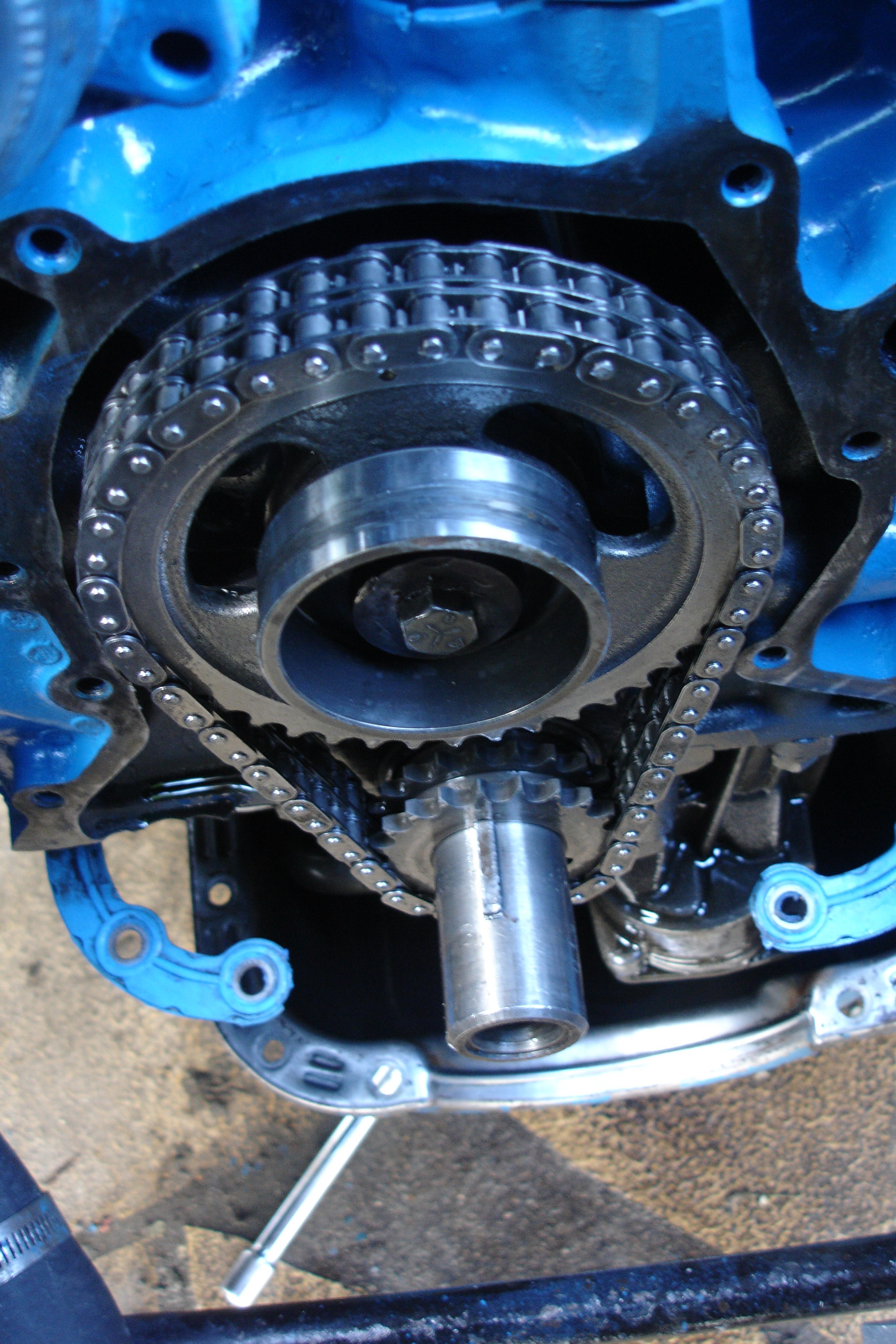

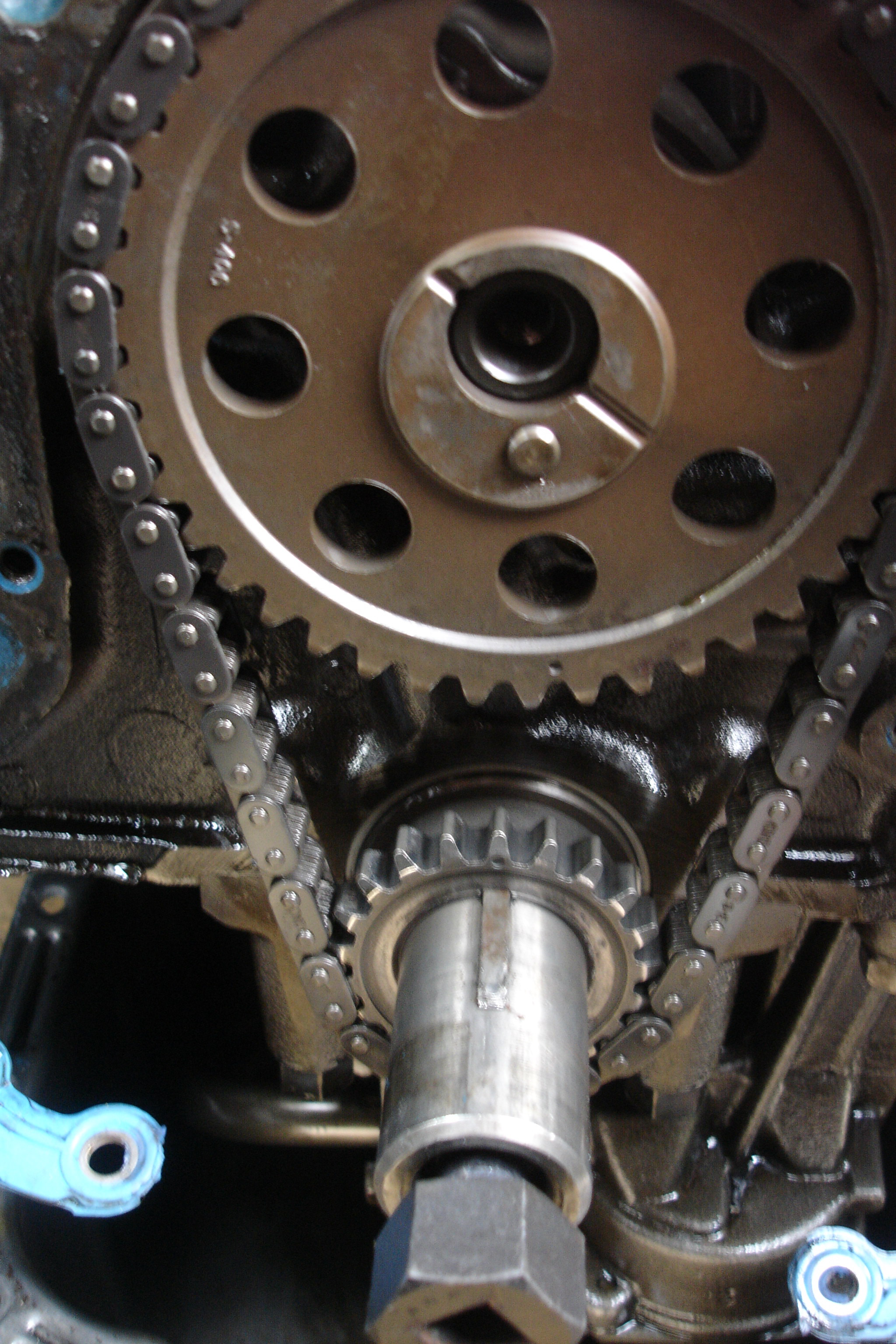

Posté 04 September 2010 - 05:52 PM
Je viens d'ôter le timing cover et j'ai pu constater que le timing kit installé était "relativement" récent, il s'agit de pignons métalliques avec une chaine à maillons plats DID.
Par contre, en comparant avec les marquages de mon nouveau kit Compcams, de la façon dont il était calé, cela correspond au réglage 4° de retard !!!
Cela colle avec les mesures de la dépression 12-13 (jamais plus) et au caractère moteur avec la courbe de puissance qui continue à monter sans faiblir passer 6000..
Je calerais donc le nouveau kit avec 4° d'avance, ce qui fera un différentiel de 8°. Avec çà la depression devrait bien remonter et surtout le caractère moteur à bas régime va faire un bon en avant et même si la courbe de puissance se met a faiblir plus tôt, comme de toutes facons le rupteur est à 6500, je ne perdrais pas grand chose!
Ce message a été modifié par thor_eyerdhal - 04 September 2010 - 05:53 PM.
#264 thor_eyerdhal
Posté 12 September 2010 - 07:27 PM
Je confirme, ca envoie beaucoup plus fort dans les regimes intermédiaires, et à bas régime en 5éme j'ai l'impression d'avoir un autre moteur :)!

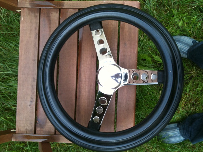

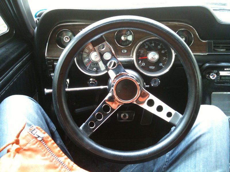

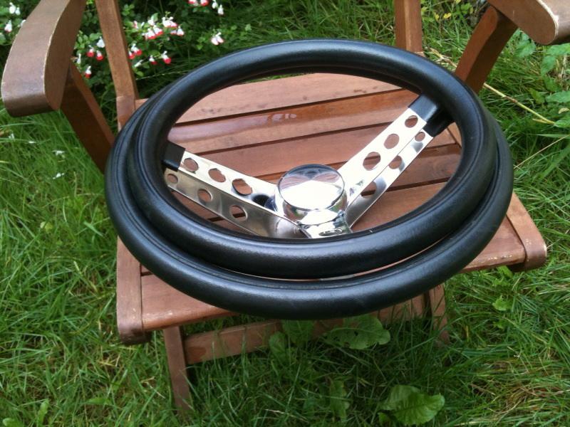

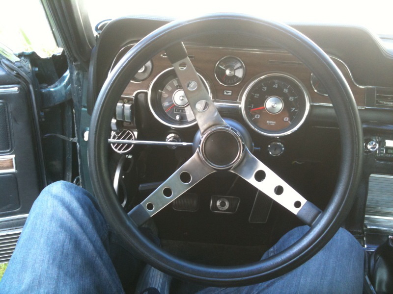

Hier, changement du volant et du klaxon.
Passage d'un volant Grant noir en mousse de15" à un volant Grant noir en mousse de 13"5.
Oui le même en fait, mais de plus faible diamètre, devrait y avoir un poil plus de place sous le volant et sur les cotés.
La direction devrait être un poil moins molle grace à l'effet de levier moindre, et je pourrais enfin voir les indicateurs de clignotants sans tendre le cou!!
Ancien
Nouveau
Bon l'ancien était Brushed, celui-ci est chromé (moins classe), mais vu que le reste de l'intérieur présente des parties chromées (en plastique certes), çà colle encore mieux.
Et le nouveau Kit de klaxon Grant me permet à nouveau de faire entendre mes deux trompes OEM neuves qui se languissaient :mrgreen: .
Ce message a été modifié par thor_eyerdhal - 26 September 2010 - 12:56 PM.
#266 slab
Posté 27 September 2010 - 11:46 AM
je ne sais pas pourquoi mais ce volant ne va pas plaire a Franck :rolleyes:
#267 thor_eyerdhal
Posté 27 September 2010 - 04:37 PM
Allergique aux merdouilles de cette marque ?:)
#268 franckgras
Posté 27 September 2010 - 04:42 PM
Bein quand le klaxson se barre du volant c'est pas trop un gage de qualité, c'est pouir ça que j'ai pas commandé de grant (et en plus je trouve ça laid!!!); mais si c'est fonctionnel alors...
#269 thor_eyerdhal
Posté 27 September 2010 - 04:52 PM
Je sais, j'ai eu le même problème avec l'ancien et le bouton qui tombait, mais tout l'intérieur était en mauvais état...
J'ai un peu galèré pour emboiter correctement le bouton sur la platine de contact et je pense que si je ne m'excite pas sur
le klaxon de façon inconsidérer çà devrait tenir.
Pour le look, çà n'est pas que je trouve çà formidable, mais bon vu que pour le moment je la laisse en style Bullit, j'ai décidé
de rester sur le look correct de volant. Par la suite, çà pourra changer, ainsi que la finition du tableau de bord par exemple, il y en a
de beaucoup plus sympa que le faux bois pourri...:lol:
Ce message a été modifié par thor_eyerdhal - 27 September 2010 - 04:53 PM.
#270 BULLITT-JJZ109
BULLITT-JJZ109
  • 450 Messages :
  • Location:REIMS
  • Mustang:Fastback 1968 T5z
Posté 28 September 2010 - 08:11 PM
Thor, ton tableau de bord m'intéresse :rolleyes:
Celui-ci était-il d'origine lors de ton achat? ( Compteur en km, compte tours à la place de l'alternateur/fuel ) si voui, fais moi silteuplait, une ou deux tophes des trois petit cadran supérieur :mrgreen:
B)
#271 thor_eyerdhal
Posté 28 September 2010 - 11:15 PM
Hello, si tu remontes quelques pages en arrière tu auras toutes les explications B)

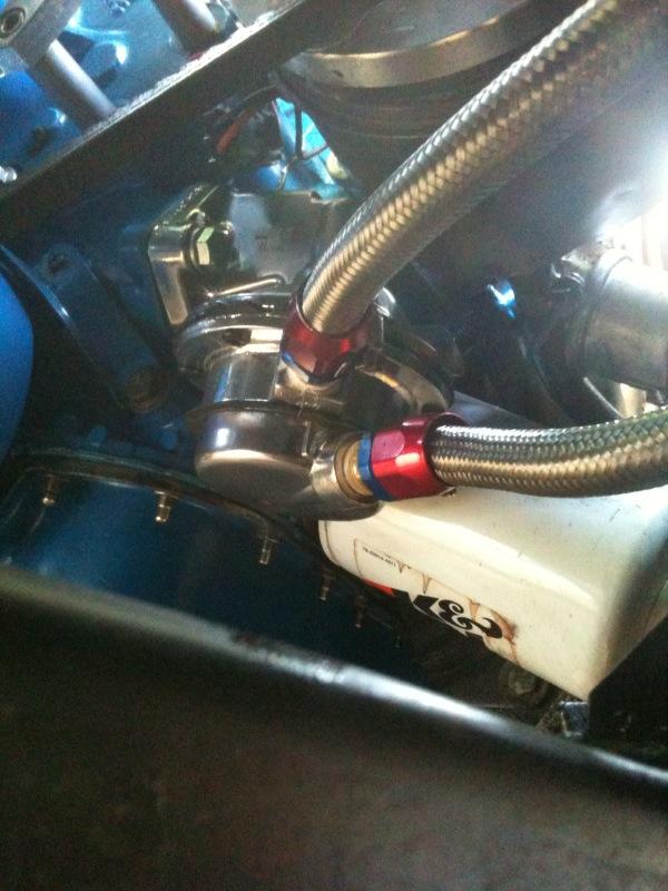

Posté 10 October 2010 - 11:50 AM
Cette semaine, installation des plaquettes de frein EBC GREEN
Bon j'ai retouché en noir parceque la touche verte derrière la jante çà le faisait pas trop... :mrgreen:
Oon sent déjà un gros plus au niveau du mordant alors qu'elles ne sont pas encore rodées!!
Et installation de la nouvelle pompe à essence EDLK, quelle galère il a fallu tomber le ventilo, la poulie centrale
et la pompe de DA tout çà pour accéder aux deux vis de la pompe!

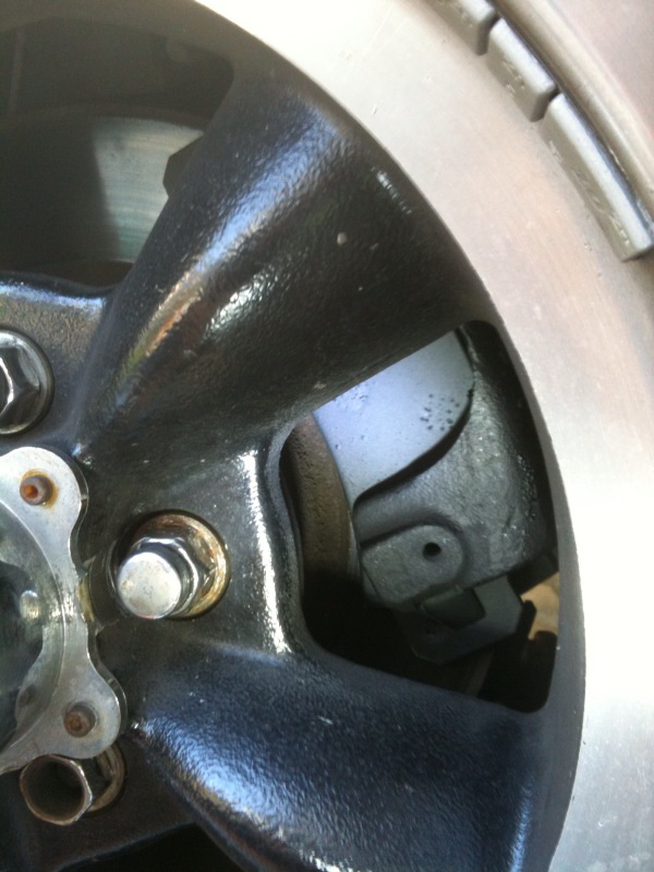

Magnifique auto et très belle photos Image IPB
Mais c'est quoi ce plombage du mauvais coté et ce résidu d'adhésif sur ces magnifiques jantes Image IPB Image IPB
Image IPB.
#276 thor_eyerdhal
Posté 07 November 2010 - 10:53 AM
Merci :) , bon ça ne vaut pas les clichés d'Exxodus, mais je n'ai pas son talent et c'était avec mon iphone...
Les roues s'équilibrent des deux cotés, donc à moins d'avoir beaucoup de chance et que la machine indique 0 pour l'extérieur, il y a forcément des masselottes d'équilibrage installées coté extérieur...
Maintenant j'aurais préféré de masses coincées entre le pneu et la jante...
Pour le résidu, mea culpa, il a résisté à tous les dissolvants et je n'ai pas pris le temps de le gratter au cutter.
P.S.
Evite de trop zoomer, sinon tu verras aussi des défauts sur la peinture:D.
Ce message a été modifié par thor_eyerdhal - 07 November 2010 - 10:57 AM.

#278 Alexstanger
Posté 07 November 2010 - 02:09 PM
Il ne faut pas gratter ça au cutter
Tu va chez n'importe quel carrossier, il aura un outil parfait pour ça. c'est une gomme montée sur une machine pneumatique qui sert a decolé tout les résidus de scotch, colle... quand on retire les insigne et autre sigle sans détériorer la peinture!
