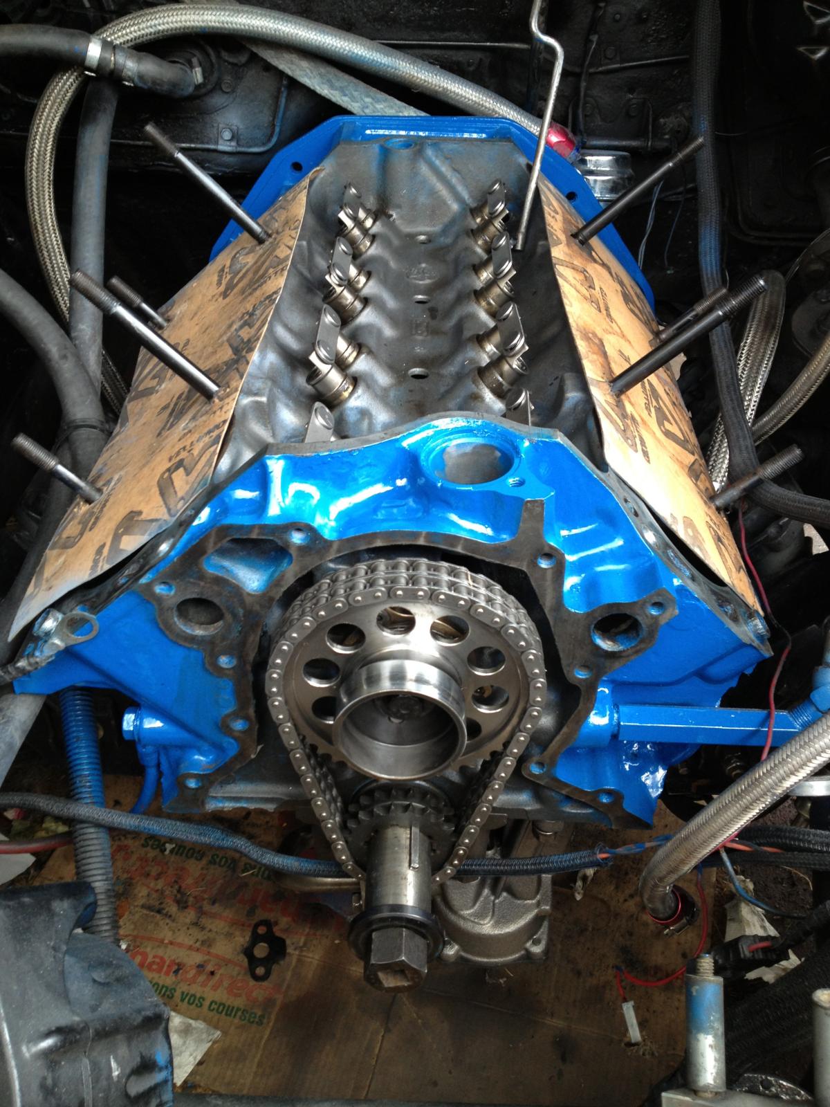

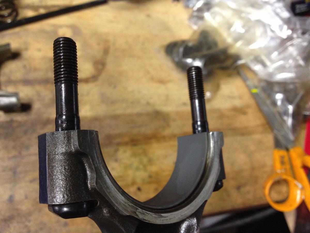

Remontage du short block :

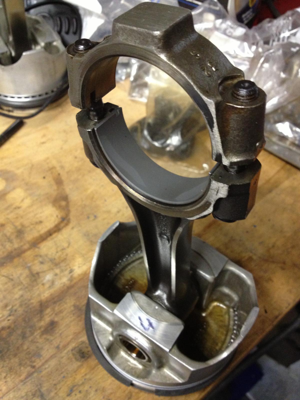

Bielles avec leurs nouveaux boulons ARP Wavelock et les coussinets tri métal

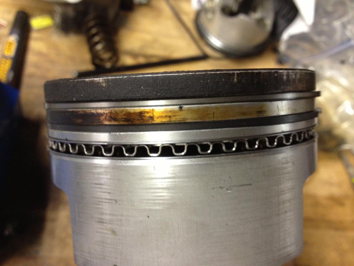

Pistons avec leurs nouveaux segments (Plasma moly pour le segment de feu) et avec le bon jeu à la coupe!

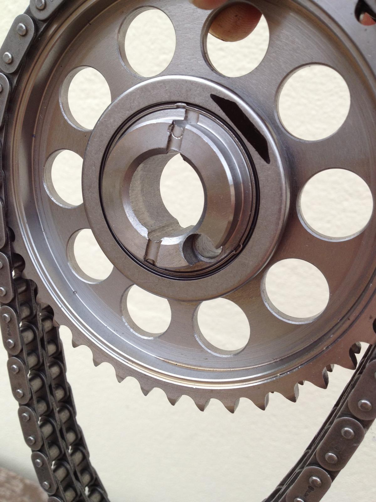

Installation du timing kit Compcams avec roulement Torrington,(comme de l'autre coté de la thrust plate)

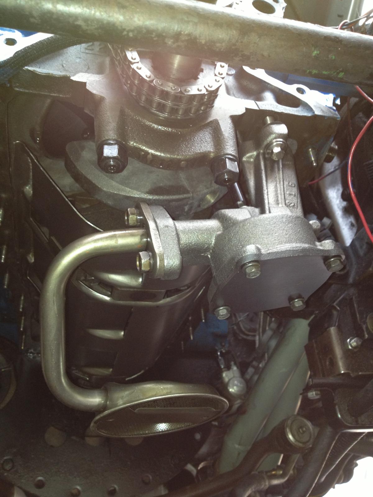

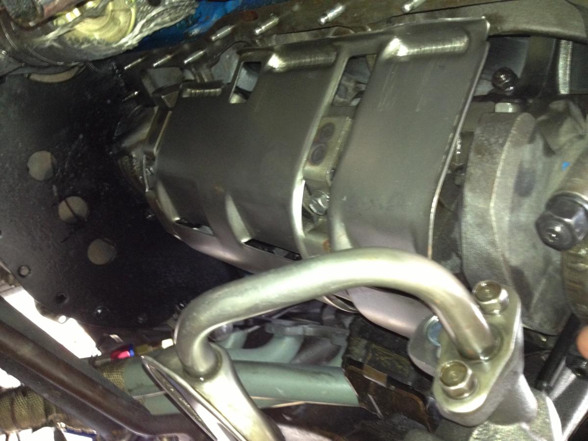

Remontage du windage tray et de la nouvelle pompe à huile Meiling68HV (la même que l'ancienne)

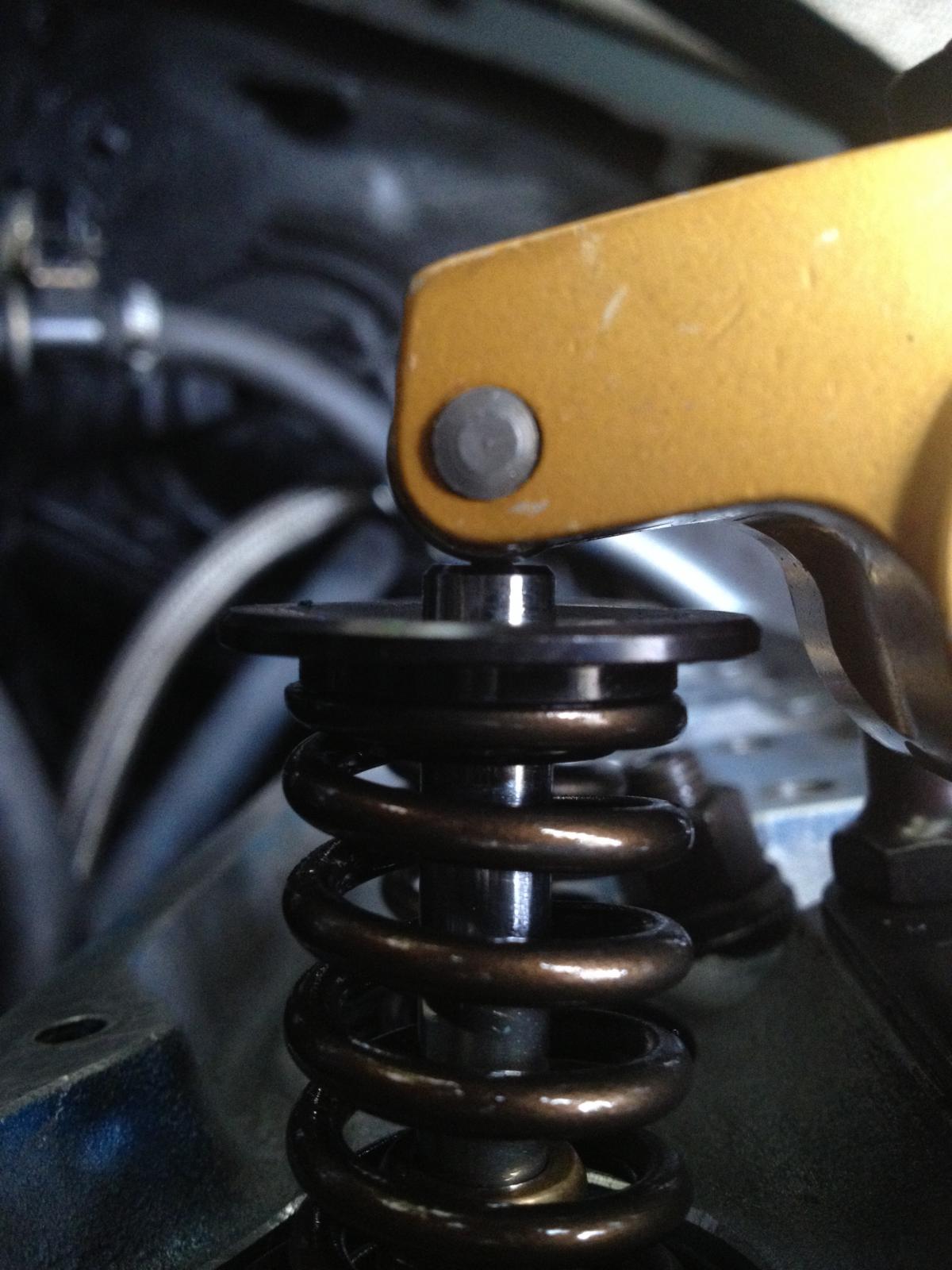

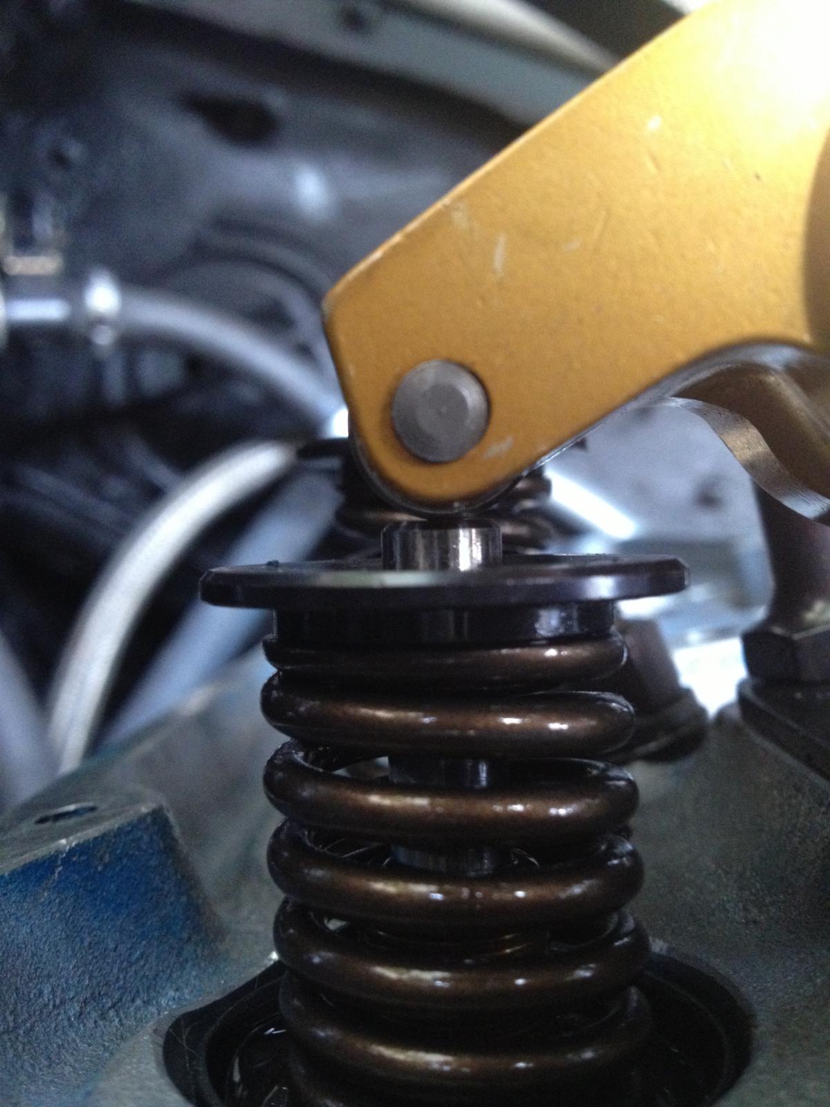

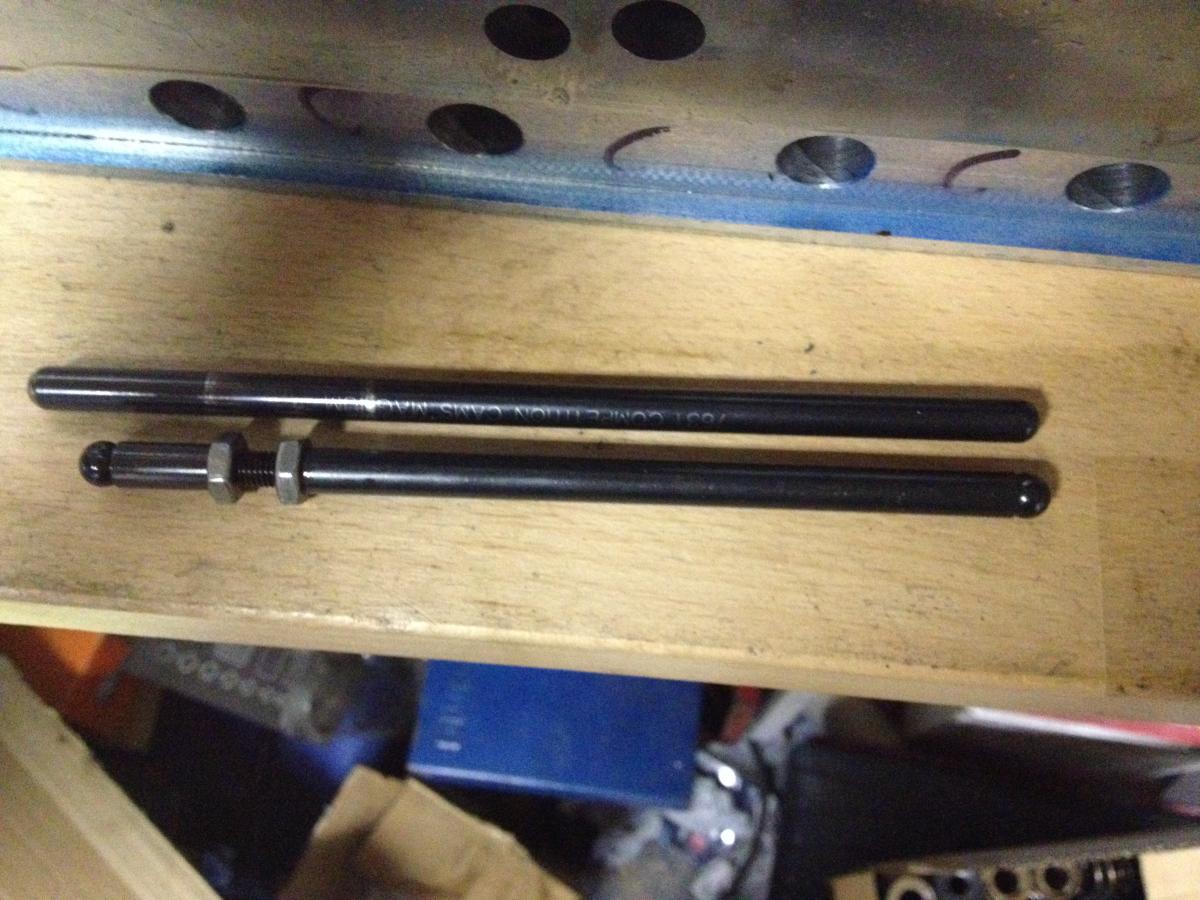

Mesure de la longueur des pushrods avec l'outil qui va bien :
Résultat 6.400". Les anciens faisaient 6.900".

beau boulot, un grattage de la calamine sur la tête des pistons aurait pas fait de mal ;-)    tu dois en ch*** de faire ça bloc dans l'auto!
pour le check de la longueur des pushrod comment as tu procédé pour avoir la bonne géométrie au niveau de la queue de soupape et du pushrod?

Posté 08 July 2015 - 09:33 PM
On régle une longueur arbitrairement qui permet à peu près de monter l'ensemble ensuite j'ai chargé le circuit en huile avec une preçeuse et j'ai fait tourner le moteur au démarreur. On regarde où se trouve le contact, si c'est vers l'admission, c'est trop court, si c'est vers l'échappement c'est trop long.
Ce message a été modifié par thor_eyerdhal - 08 July 2015 - 09:41 PM.
#825 PiOnPiOn (Cédric)
  • 1938 Messages :
Posté 08 July 2015 - 09:58 PM
ok tu centres la zone de contact ouverture/fermeture sur la queue de soupape c'est tout?
#826 thor_eyerdhal
Posté 09 July 2015 - 12:39 AM
Normalement un peu à l'intérieur à la fermeture et un peu à l'extérieur à l'ouverture max, en espérant aussi que le déplacement sera le plus étroit possible et vu la marque c'est plutôt pas mal..

#830 Romuald
Posté 03 August 2015 - 08:16 AM
Normalement un peu à l'intérieur à la fermeture et un peu à l'extérieur à l'ouverture max...
Perdu ! :P
Un bon réglage c'est exactement la même position sur la tête de soupape à ouverture 0 et ouverture max. La distance entre l'axe de la tête de soupape et la position maximum intérieur doit être obtenu à levée 0 et levée max et doit être égal à la distance entre l'axe et la position maximum extérieur qui est obtenue à max levée / 2. Dans certain cas, on peut avoir à décaler légèrement dans un sens ou dans l'autre pour trouver le meilleur compromis entre la force requise pour le décollement de la soupapes et la vitesse de repose, mais ca ne concerne que des distributions à grosses levées et a usage moteur spécifique et c'est obligatoirement au détriment de la levée max et de la durée de vie des guides.
#831 PiOnPiOn (Cédric)
  • 1938 Messages :
Posté 03 August 2015 - 10:37 AM
c'est bien ce que j'avais trouvé par exemple ici:
ctrp_0611_06_z%2Brocker_arm_geometry%2Bg
#832 thor_eyerdhal
Posté 03 August 2015 - 10:58 AM
Oui avec le dessin cà semble évident vu le mouvement circulaire du basculeur...
Alors pourquoi retrouve t-on ces préconisations sur plein de sites marchand (Exemple parmi d'autres, Compcams :
http://www.compcams....TML/306-307.asp )
Bon vu les marquages obtenus, je ne refais pas
Ce message a été modifié par thor_eyerdhal - 06 August 2015 - 04:33 PM.

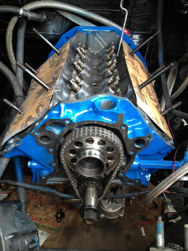

Remontage de l'admission.
La bonne surprise est le meilleur alignement entre les conduits de la pipe et ceux des culasses; désormais suite au rabotage de la culasse ceux plus petits de la pipe sont centrés sur ceux de la culasse! Donc pas besoin de raboter coté admission, c'est çà de gagné :)
Calage des joints d'admission aux petits oignons, histoire que ca reste bien en place lors de l'installation de la pipe j'ai collé deux petits morceaux de papier cartonné de montage à blanc dont l'épaisseur permet le calage vertical exact du joint 1260S avec les conduits de culasse.
Ensuite après un dernier nettoyage de la surface le joint est idéalement placé et ne bougera plus.
Ce message a été modifié par thor_eyerdhal - 18 August 2015 - 09:33 AM.

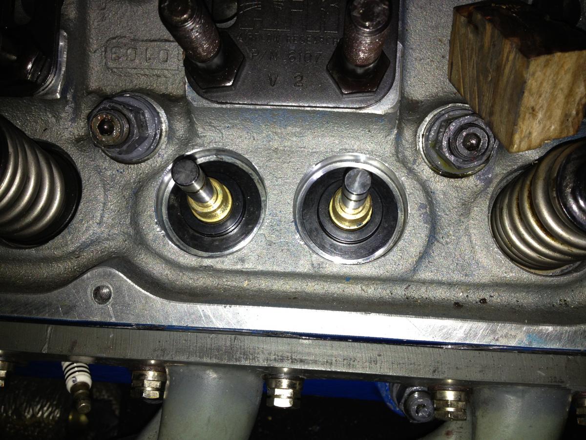

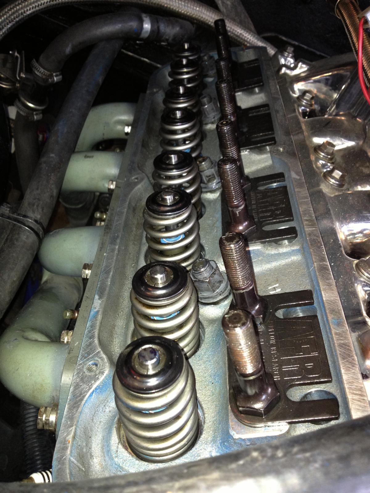

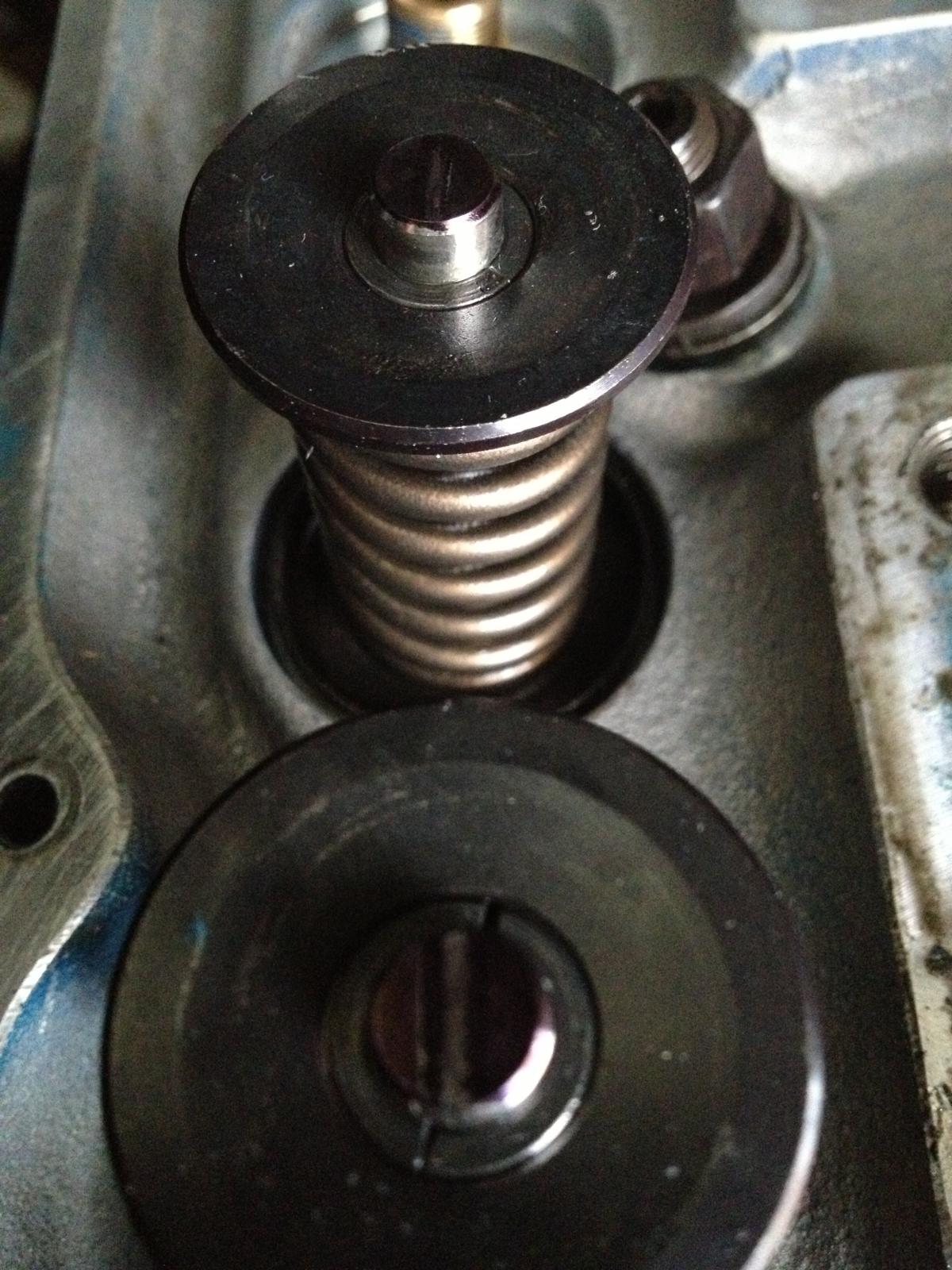

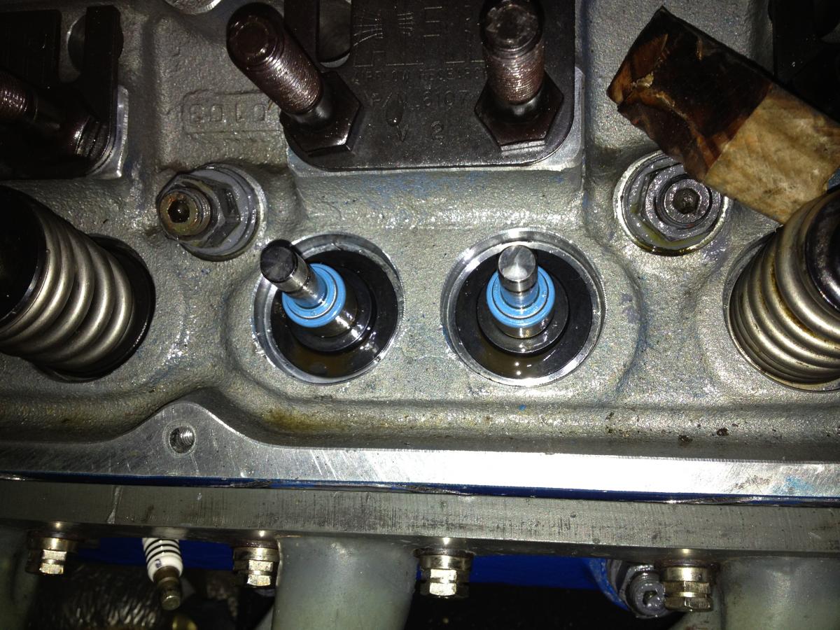

J'ai enfin reçu les chapeaux de ressort Howards pour les ressorts Beehive (ceux de chez Lunati comprimaient trop les ressorts) et je peux enfin les mettre dans le bon sens.
Allez hop :
Installation des "coupelles'' inférieures spéciale Beehives :
Changement des joints de queue de soupape (heureusement que çà coûte peanuts) :
Enfin les ressorts dans le bon sens :
Ce message a été modifié par thor_eyerdhal - 28 August 2015 - 06:36 PM.
