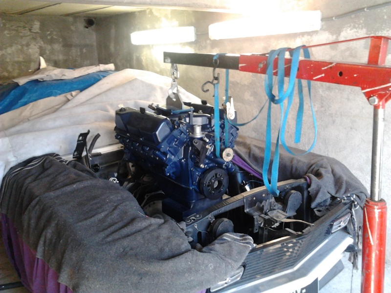

Tu as le petit modèle, pour la chèvre, faut passer au modèle au dessus, sinon tu as de fort risque, de bascule, c'est pas le but.
Pour la hauteur sous véhicule, quand tu vas avoir posé le bouzin, ça va descendre gaffe.....

#1123 thor_eyerdhal
Posté 04 September 2017 - 06:16 PM
Oui c'est bon le garage en façe en a une plus grosse, je verrais çà demain.
Là c'est pour enlever l'ancien donc pas de souci en dessous et le nouveau ne devrait pas peser plus lourd, mais à surveiller lors de la pose du neuf effectivement, d'autant que la grosse chèvre aura des pieds plus gros je pense...

#1126 thor_eyerdhal
Posté 06 September 2017 - 06:23 PM
Voilà avec la bonne chèvre çà sort facilement (je sens que je vais le payer au retour et que le réemboitement ne se fera pas tout seul...)

#1127 PiOnPiOn (Cédric)
  • 1938 Messages :
Posté 06 September 2017 - 07:38 PM
la remise en place ça va bien, il ne faut pas forcer, par contre avec une fixation au carbu comme tu cela risque d'être plus compliqué car tu peux moins facilement jouer sur l'angle d'inclinaison du bloc qu'avec des élingues par exemple. Il est bien ton support moteur qui ne se fixe pas sur les filetage de la cloche.

#1129 thor_eyerdhal
Posté 06 September 2017 - 10:01 PM
J'essaierai de le remettre avec des sangles alors...
