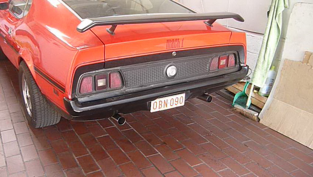

Demain matin, je porte la voiture pour lui faire faire un bel échappement inox
#228
Posté 29 March 2009 - 05:45 PM
coool
#230
Posté 30 March 2009 - 06:08 PM
tu va du matin ?
Elle est déjà là, je vais la chercher mardi matin

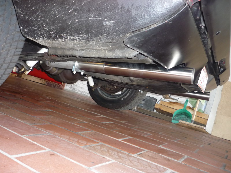

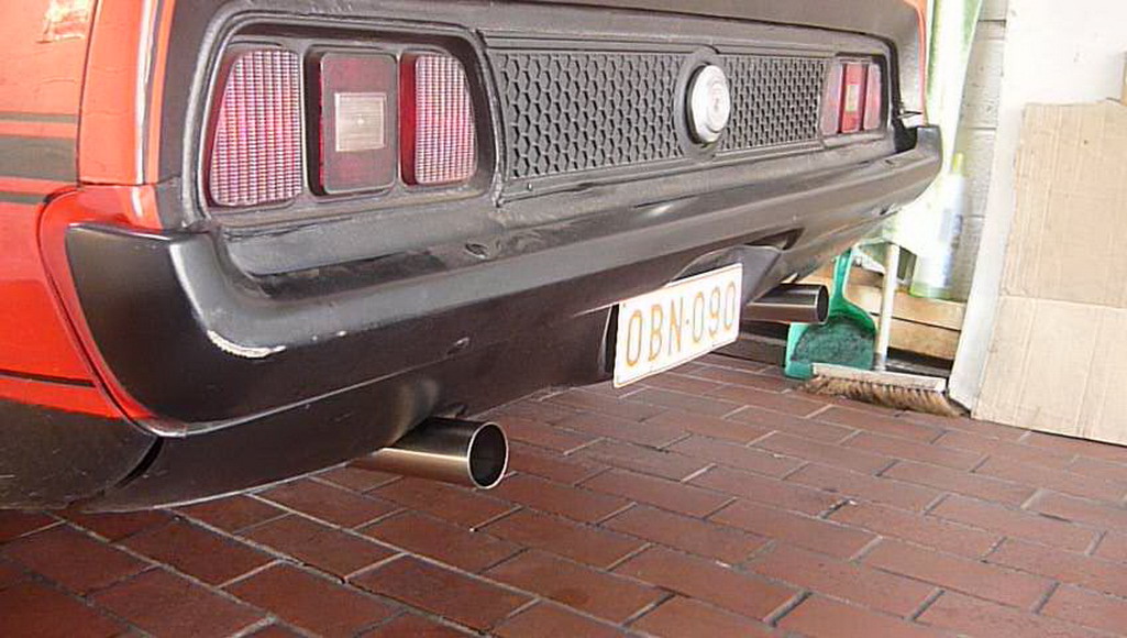

Posté 01 April 2009 - 05:23 PM
Et deux videos
Au ralenti
Quelques petites accélerations dans le garage

#237
Posté 02 April 2009 - 07:36 AM
tes pneus sont a l'envers
oui et non, il n'y a pas de sens de montage particulier sur ces pneus et puis je dois les virés bientôt
Ils sont comme cela depuis que je l'ai achetée
#238
Posté 02 April 2009 - 11:16 AM
Très beaux pots , "sound of Mach1" of course !
Ce moteur a l'air de tourner comme une horloge!
bravo domi
a+
