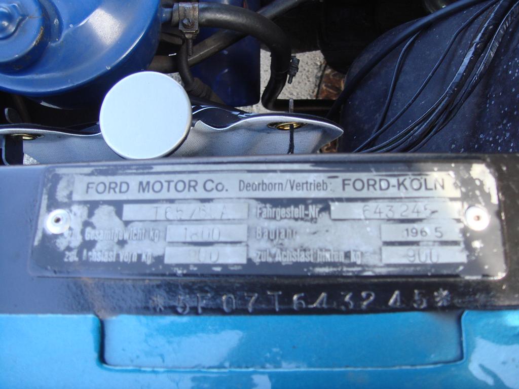

quelques photos de la T5
Le carbu est un motorcraft mais un quel ?
j ai la meme plaque mais de 65
au fait as tu fais recenser ta T5? sur www.fordt5.com

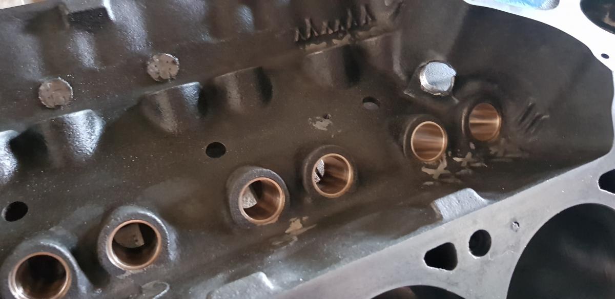

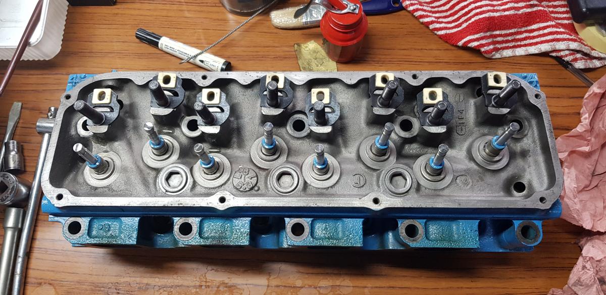

le temps passe très (trop) vite mais voilà que je m'y suis remit à la mécanique :)
Quelques modifications ont été réalisées sur le bloc:
- placement de bagues en bronzes pour les poussoirs hydrauliques
- perçages, taraudages pour les 2 fixations du spider car passage en roller pour les poussoirs.
- Je n'ai pas ajouter les restricteurs d'huiles dans les conduits d'huiles entre l'ACC et le vilo

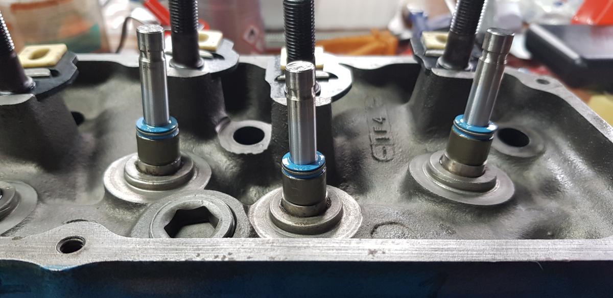

Pour la culasse, petit travail sur les conduits d'admission, rodage des soupapes et test étanchéité (merci à Nanard289 pour les conseils donné sur son site)
usinage des guides pour y placer les joints en Viton.
Rabotage de la culasses de 0.8 mm pour augmenter la compression qui après mesures et calcul devrait se trouver à 9.6
Les différentes mesures avant le montage final sont presque terminées, me restera plus qu'a assemblés toutes ces pièces

Des bagues en bronze pour les poussoirs? c'est d'origine ou une modif conseillée pour ces blocs?
#248 Mico
Posté 24 May 2019 - 07:51 PM
Non ce n'est pas d'origine.
C'est une modification conseillée pour le cleveland dans le but d'améliorer le système de lubrification tout en évitant que toutes l'huile ne se trouve dans le haut moteur.
