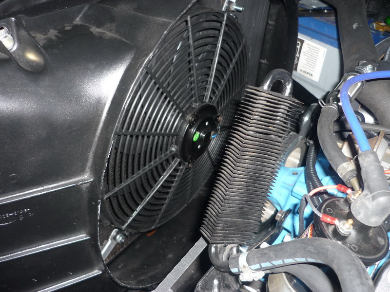

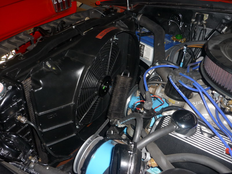

J'ai fini de monter mon ventilo électrique, beaucoup de temps pour fabriquer les pâtes de fixations du ventilo car j'ai pas voulu placer les éléments en plastique qui traverse le radiateur pour le maintien du ventilo.
C'est chouette de ne plus entendre la soufflerie et d'entendre le son du moteur.
Le ventilo électrique ne fait pas trop de bruit, refroidi assez vite la t° de l'eau, vérifier avec un thermomètre.
La température du moteur a enfin pu se trouver vers la fin du premier 1/4 de la jauge de t° alors que jusqu'ici c'était difficile de dépasser la première barre de la jauge.
La sonde de t° d'enclenchement du ventilo se trouve dans le haut du radiateur et le traverse près de l'entrée d'eau. C'est ce que la notice préconise mais je ne suis pas sur que ce soit le meilleur endroit pour la placer.
Peut-être le mieux sera de placer la sonde dans la durite en sortie ou a l'entrée.
Je placerai quelques photos du montage un peu plus tard

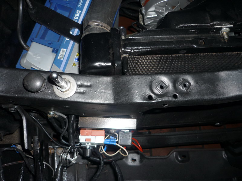

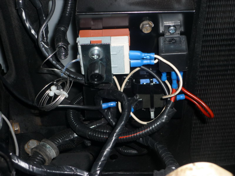

Voiçi quelques photos
La platine avec les éléments électrique, thermostat, relais, fusibles
Placemant de la sonde de t°
