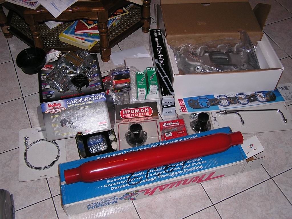

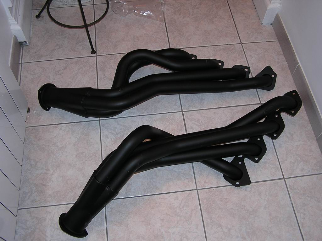

Posté 28 December 2006 - 09:37 PM
les voiçi, mais qu'est ce qu'ils sont impatients :P
Les collecteurs, ils sont enormes :D
un peu de tout, collecteur d'addmission, Trush, Carbu Holley Street avenger, etc...
Reste plus qu'a monter tous cela mais je sens que j'aurrai quelque question pour bien monter le collecteur d'admission

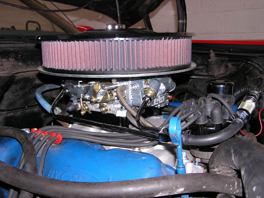

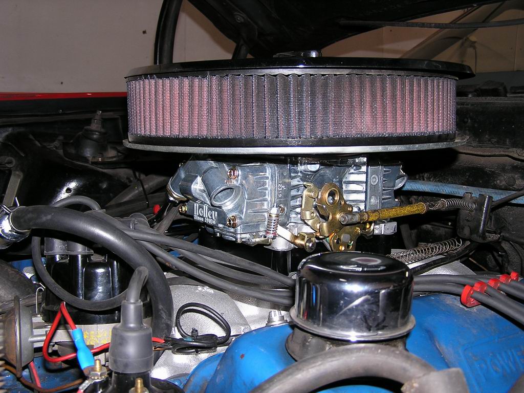

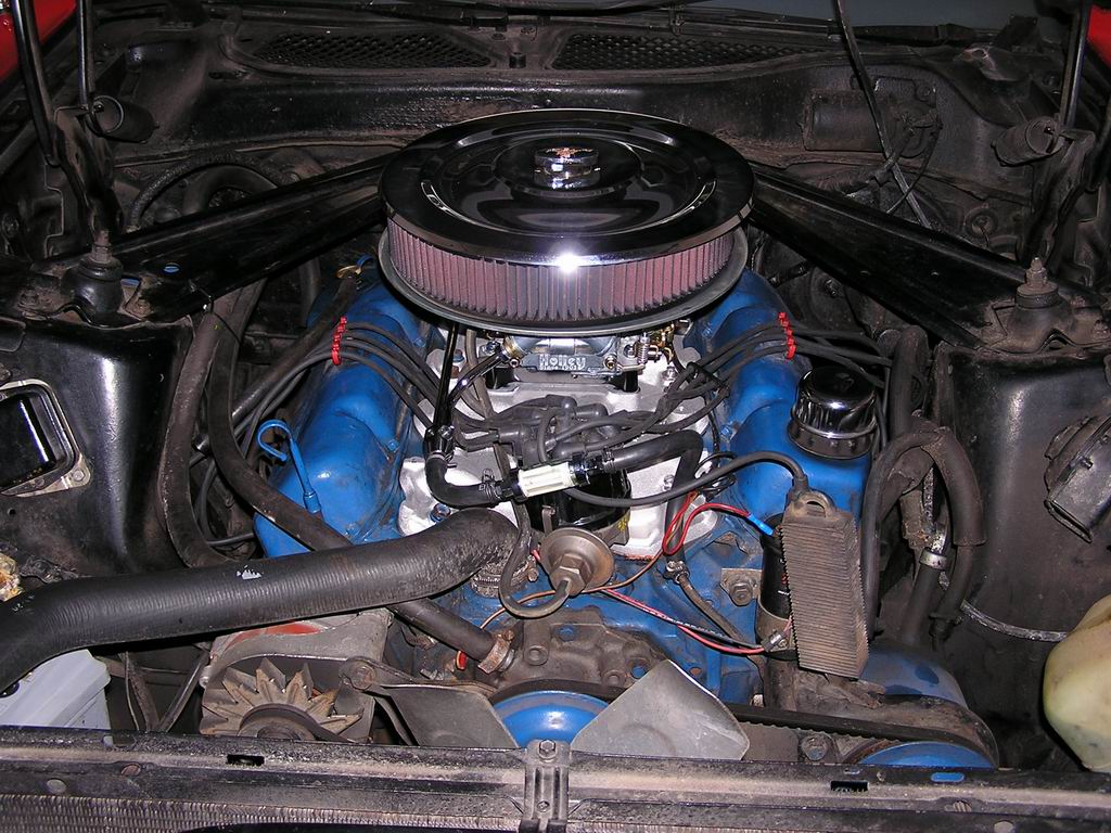

Voila le montage du collecteur d'admission, carbu et son spacer sont montés
ça a redemarré, ralenti plus stable, ça sens moins l'essence ;-) qu'avant mais parcequ'il y a toujours un mais, j'essaye sur route et si je mets la patate et bien elle s'etouffe :angry:
voiçi quelques photos du montage
Ce message a été modifié par Mico - 04 January 2007 - 11:14 AM.
#95 Alexstanger
Posté 03 January 2007 - 08:31 PM
Ce compartiment moteur a deja meilleure allure que la derniere fois que je les vu!
Beau boulot B)
Par contre pour ton souci d'étoufement je n'est pas la solution <_<

Tu l'as pas pris un peu gros le carbu? C'est un combien? Regarde aussi au niveau réglage richesse, essayer de régler un peu mieux, et faire des essais demi et pleine charge sur place, en jouant avec le papillon , et surtout, filtre à air en place!!!
Si c'est quand tu appuies d'un grand coup, c'est peut-être la pompe de reprise qui ne crache pas assez par rapport à la quantité d'air aspirée (les cfm du carbu, c'est des cfm d'air ;-) ). Remède = régler la pompe de reprise, ou la changer pour une pompe de plus gros volume si c'est prévu sur ce modèle de carbu.

Le carbu est un street avenger 670 cfm
Je vais regarder à celà du WE
Je ne penser pas qu'il fallait régler la pompe de reprise et que cela était déjà fait d'usine :unsure:
Comment faut-il la regler, visser devisser?
