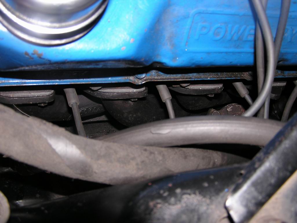

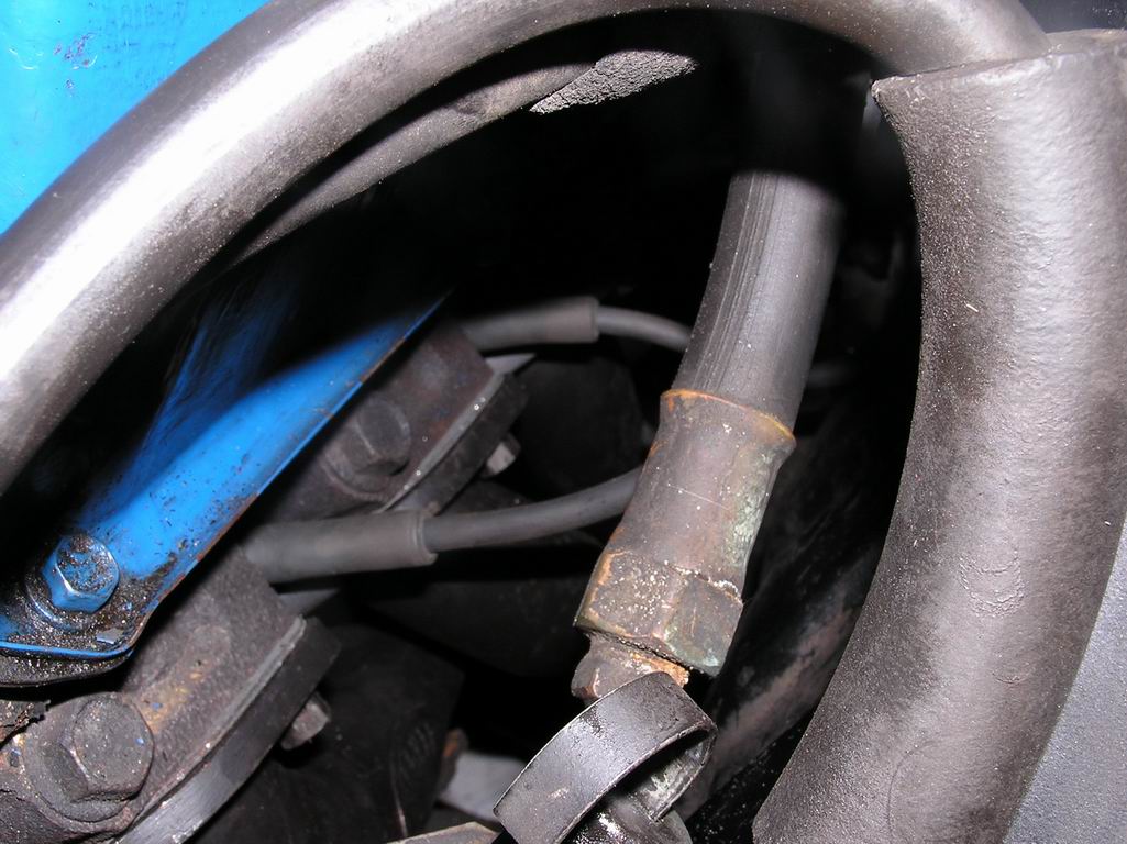

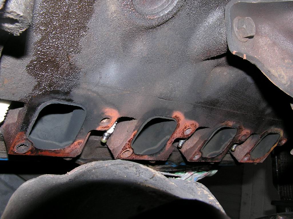

Voila c'est fait les deux collecteurs d'echappement sont demontés.
quelques photos.
passage droit (il ya de la place)
passage gauche (c'est pas facile a faire passer après essai)
Il n'y a plus qu'a commencer le montage des nouveaux collecteurs B)

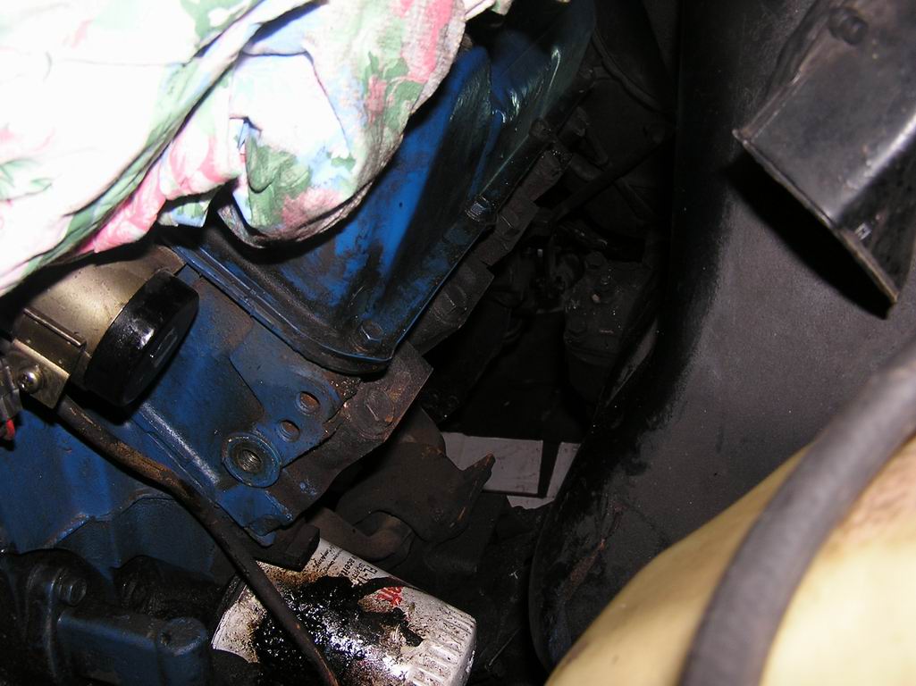

C'est quoi ce bordel sur ton filtre à huile ? :mrgreen:
c'est de l'huile cramée du aux pertes d'huile du joint de carter, burkkkk, mais c'est reglé maintenant et nettoyé ;-)

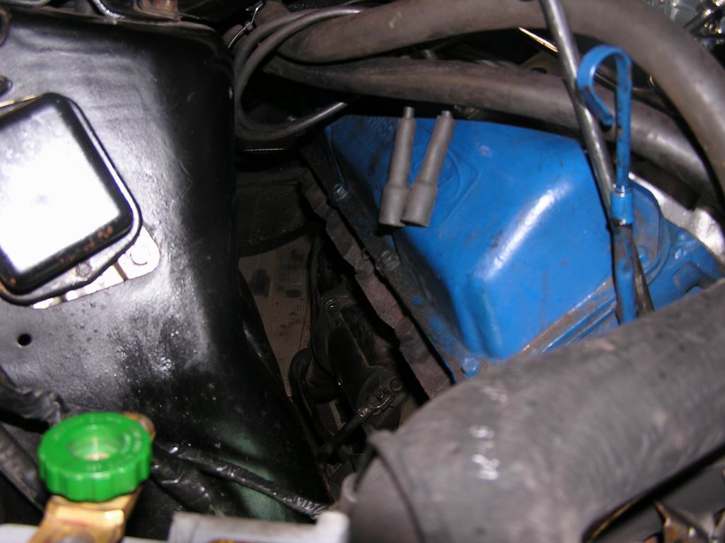

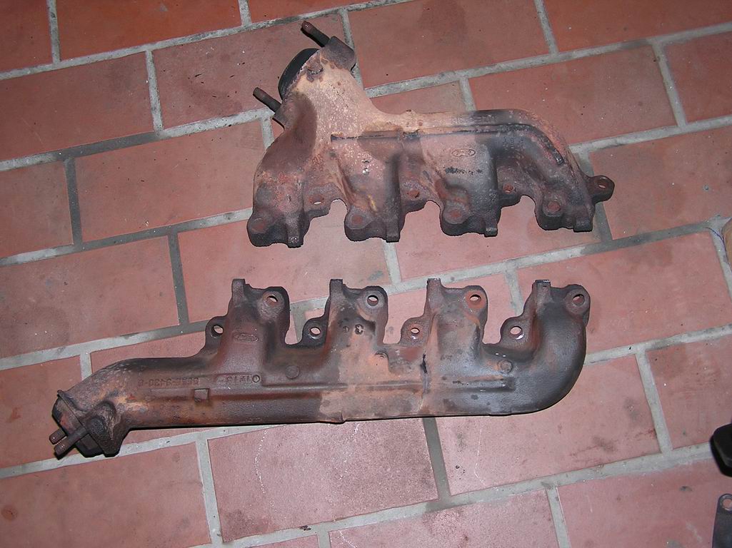

Cet apres-midi, collecteur gauche placé, vraiment pas facile pour le faire passer du au boitier de direction mais il reste de la place
le nouveaux en place
Les anciens collecteurs et ils sont tous les deux fendu

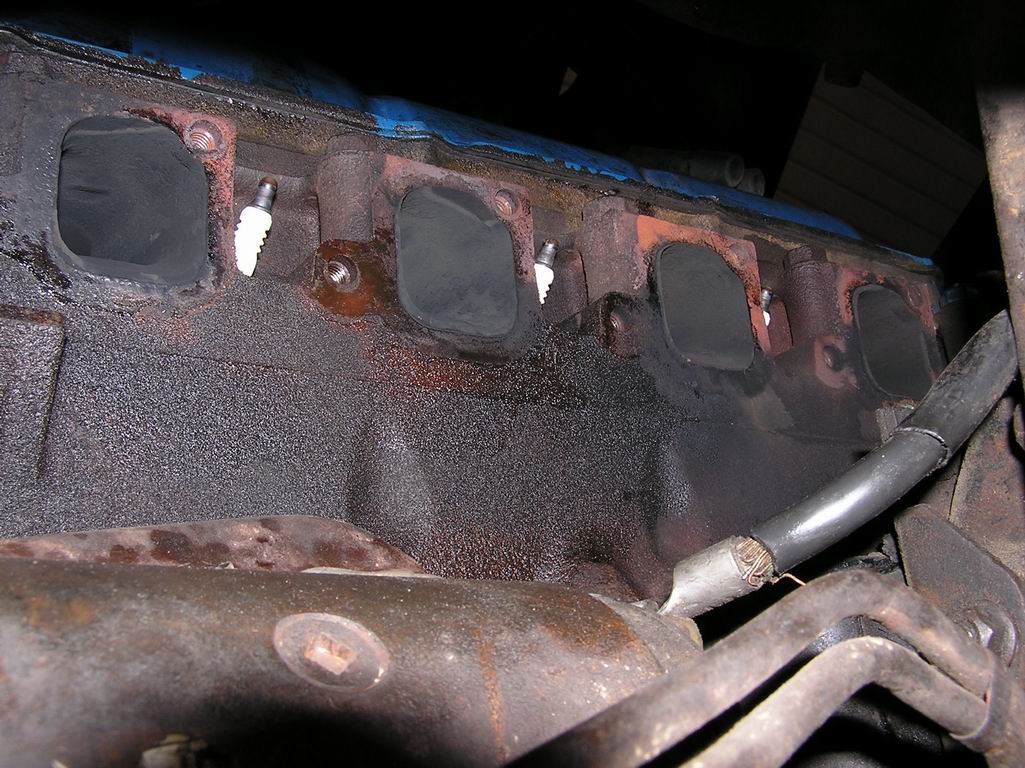

Le collecteur droit est placé mais il touche le carter de boitoto :angry: j'espere que ce n'est pas trop grave
reste plus qu'a (si on veut) connecté l'ancienne ligne au nouveau collecteurs et quelques babioles qui prenne beaucoup de temps
Pour Vince, le joint de collecteur

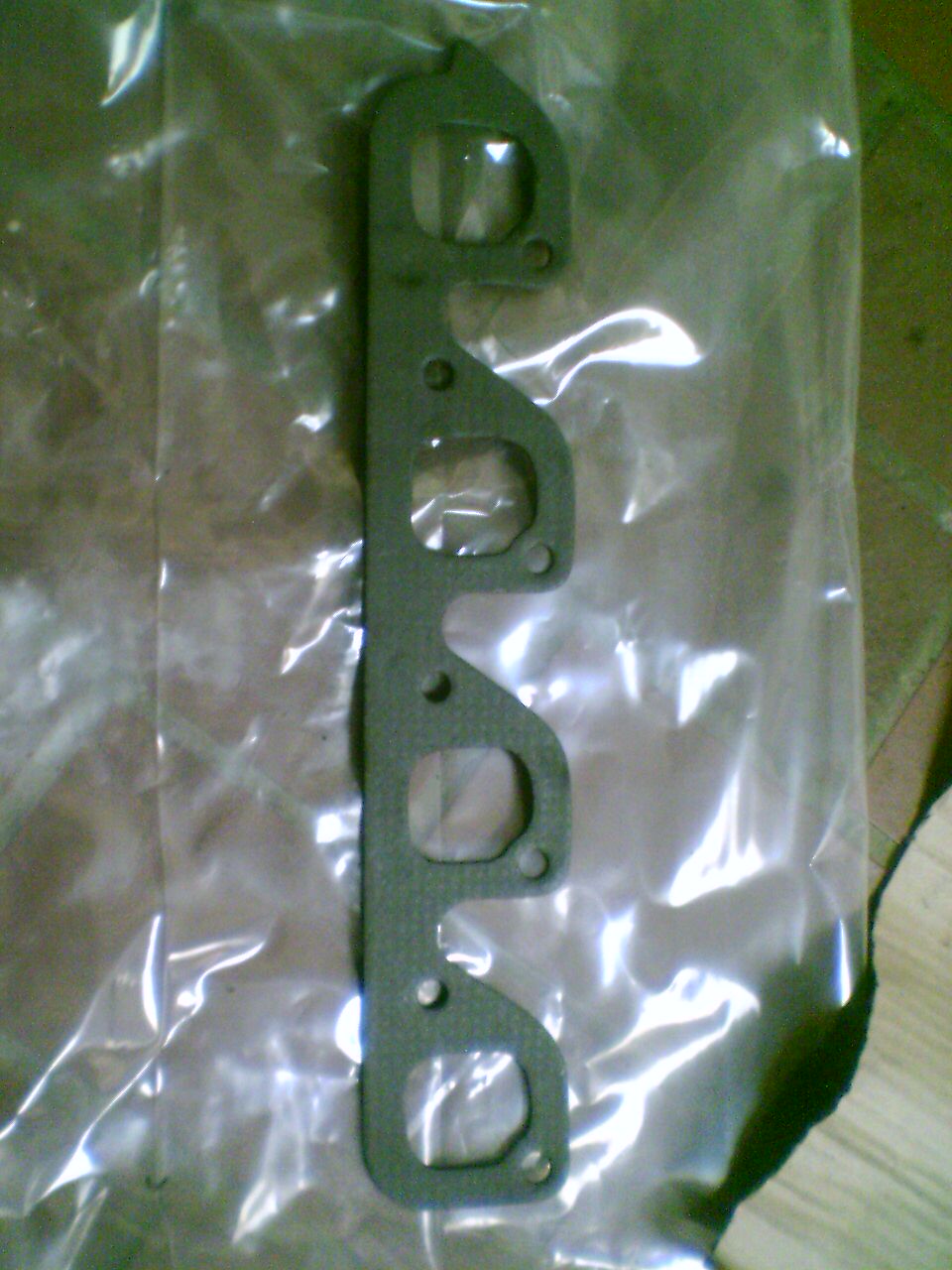

je te confirme que ça ne va pas avec ton 390.combien as tu sur tes culasses..j'ai le meme problème et je suis en attente du bon joint...pourtant c'est bizard ce sont les meme collecteurs..nico m'a envoyé une photo du bon joint a monter
via nico photo du bon joint pour des culasses de 390 "gt"
t'as du bol mico d'avoir un 351 j'ai essayé en vain de sortir mon collecteur coté passager sur mon 390 ,meme avec le demareur et l'echappement tombé impossible de sortir :angry: :angry:
