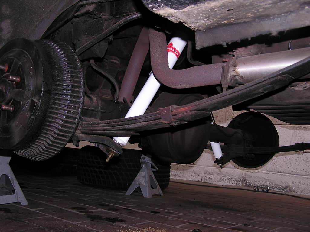

Changement des amortisseurs arrieres, bye bye les ammorto gonflables

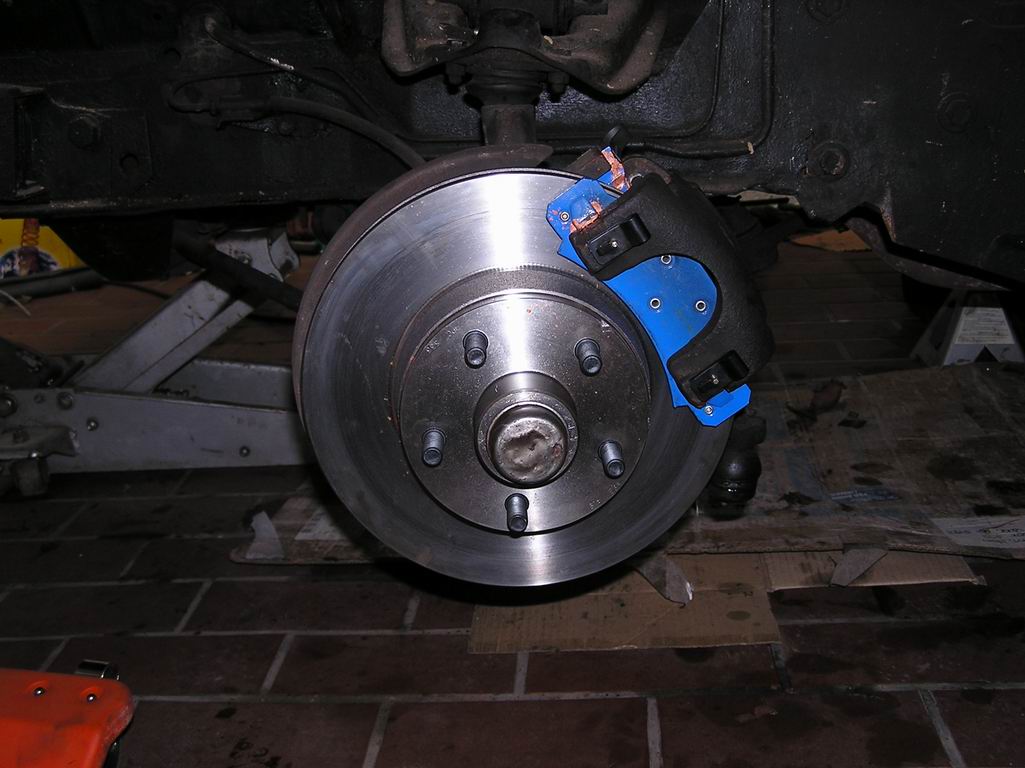

changements des disques de frein, plaquettes et degripages des pistons --> il était temps :mrgreen:
