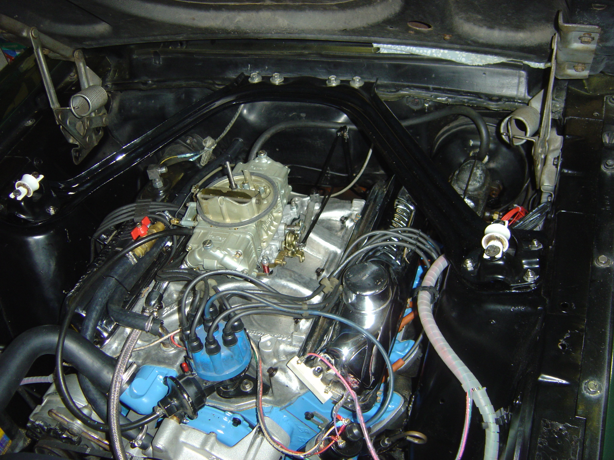

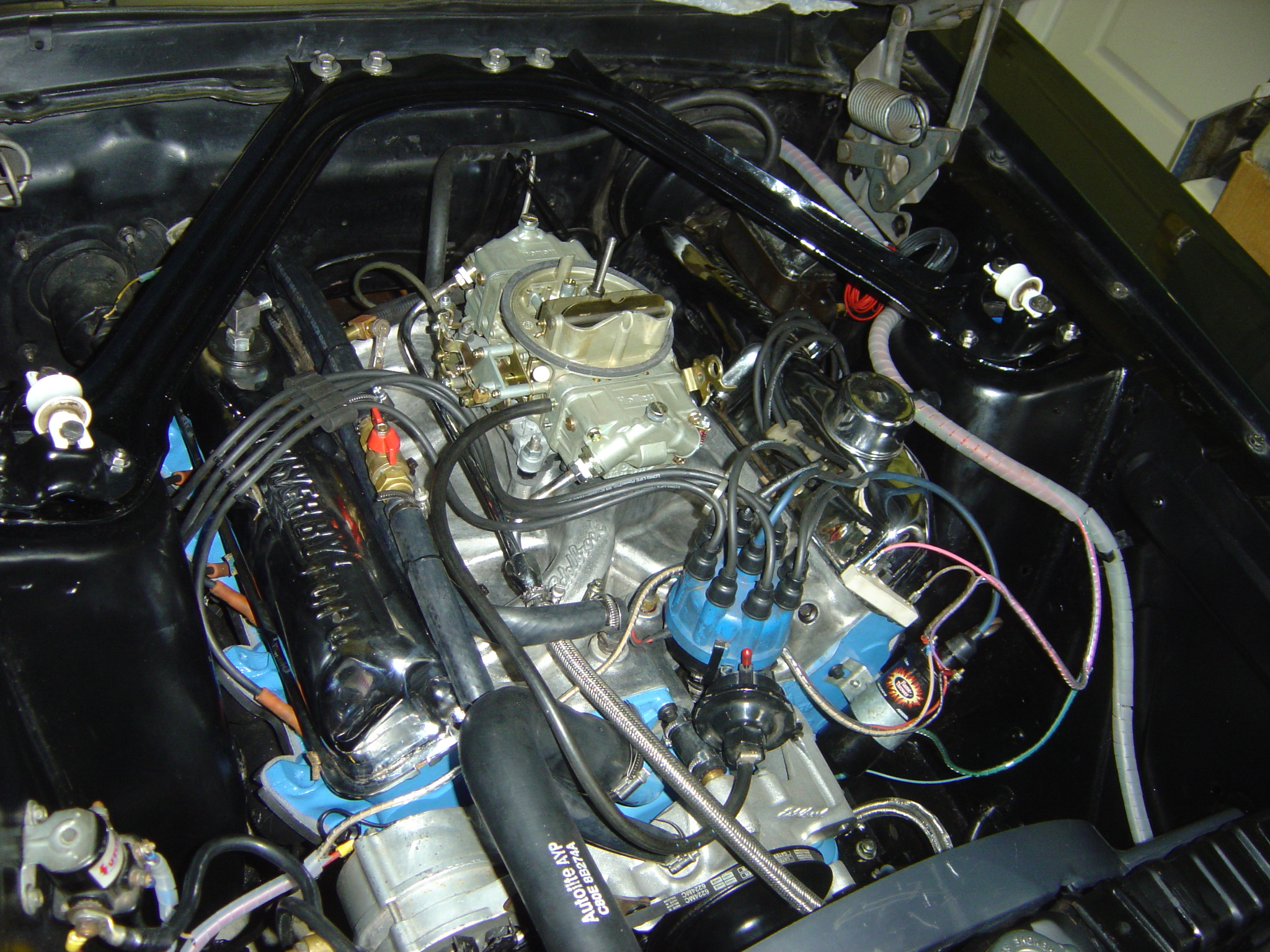

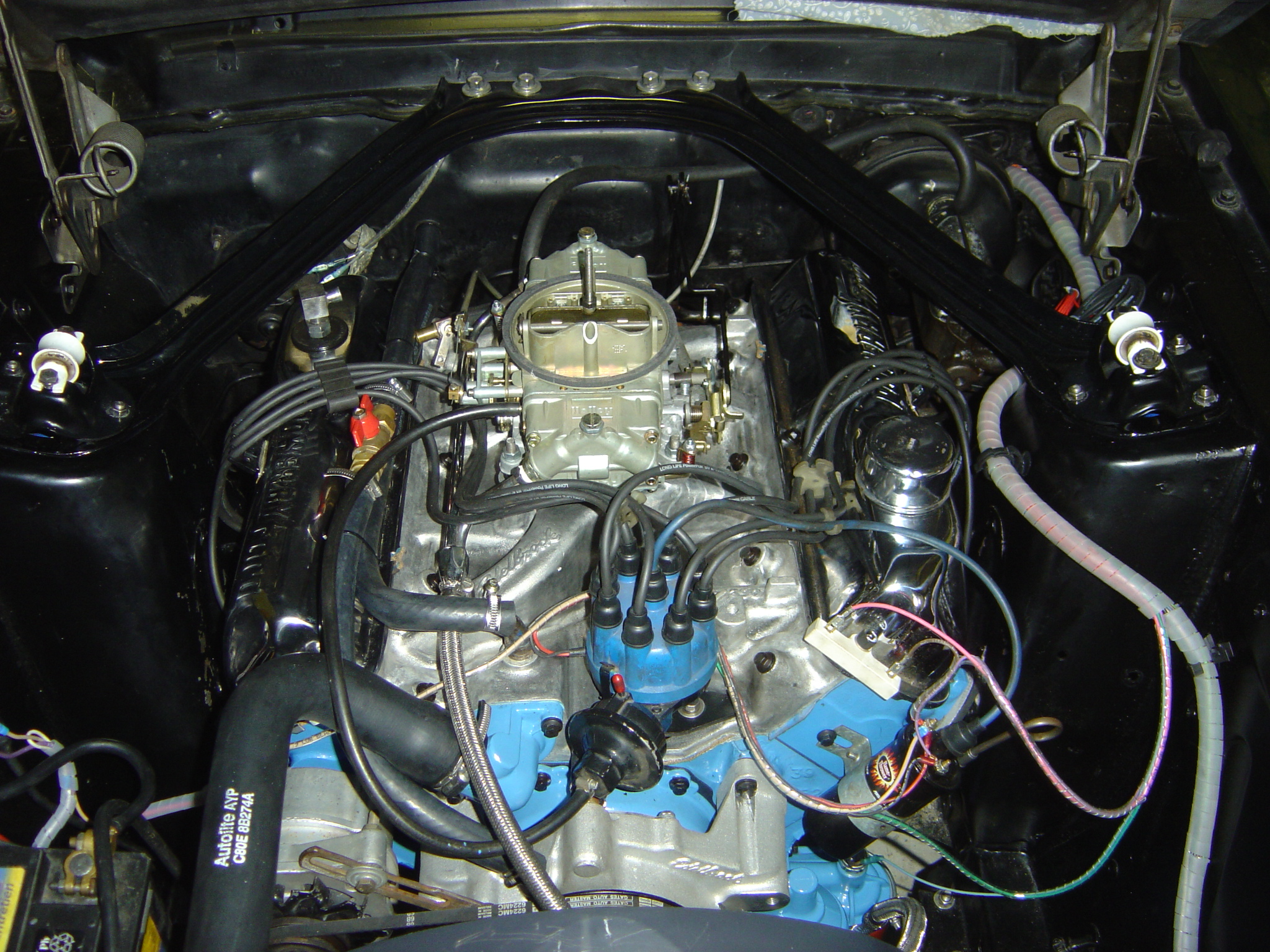

#209 chamagne
Posté 11 May 2008 - 07:41 AM
avec un pont(voir le viaduc de Millau),il me restait des jours ,donc j'ai pris ausi mon mercredi(6 jours à suivre)...Finalisation du remontage coté moulin,puis essais :problème ça démarre pas,je verifie si j'ai du jus à la bobine,ok,sauf que quand je lance le demarreur,plus de jus ...apres verif sur le schema d'origine, je rajoute un fil entre le + de la bobine et le starter sur la cosse I.Reaissai,elle veux toujours pas péter :angry: ,avec l'aide d'un pote on branche la lampe strombo et apres plusieurs coups de demarreur et reglage de l'avance qui etait " à la rue" premier toussotements,et hop c'est parti,avec un grand soulagement de ma part
Je vous cache pas que je ne l'ai pas laissé tourner trop longtemps,car avec seulement les 4/1 ,ça WATT un max
Maintenant reste plus qu'a raccorder mon h-pipe en 3" avec le restant de la ligne,je devrais voir ça avec un ferronier du coin pour qu'il me fabrique 2 reducteurs et je serais pret pour la fin du mois pour aller voir les voitures rouges. :lol:
Ps;pour Deome si problème lors du remontage faisceau tu peux me contacter ;-)
