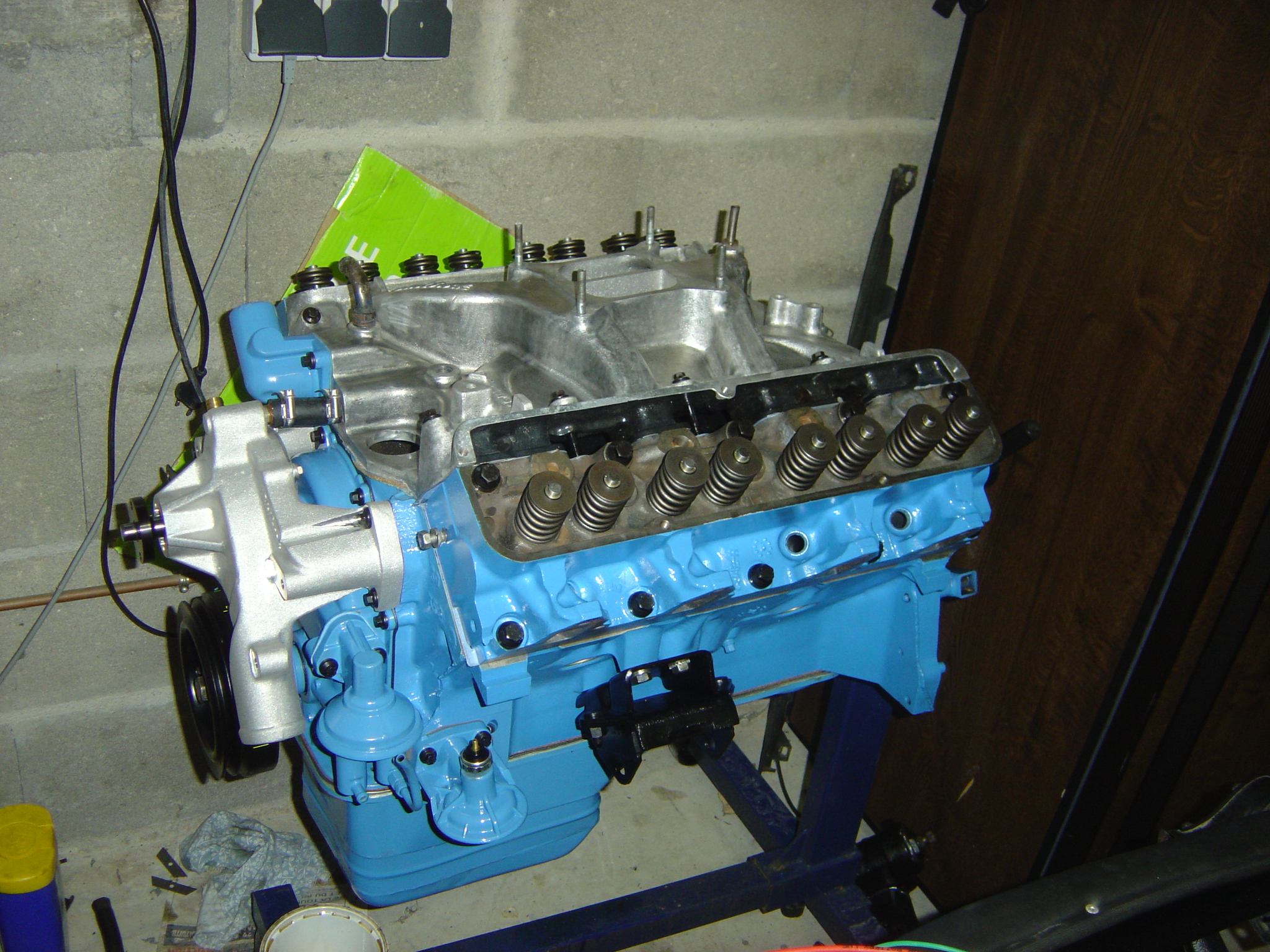

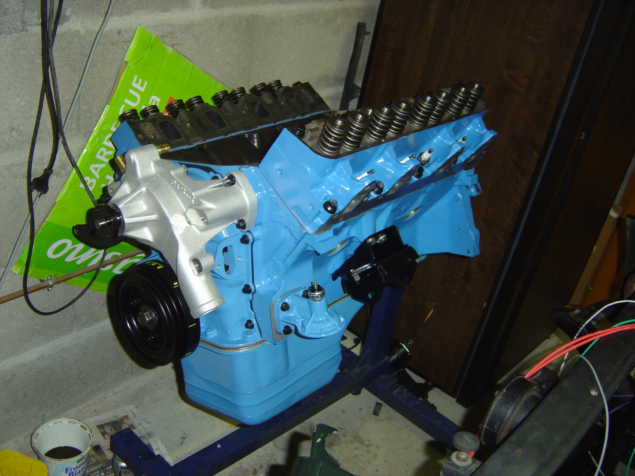

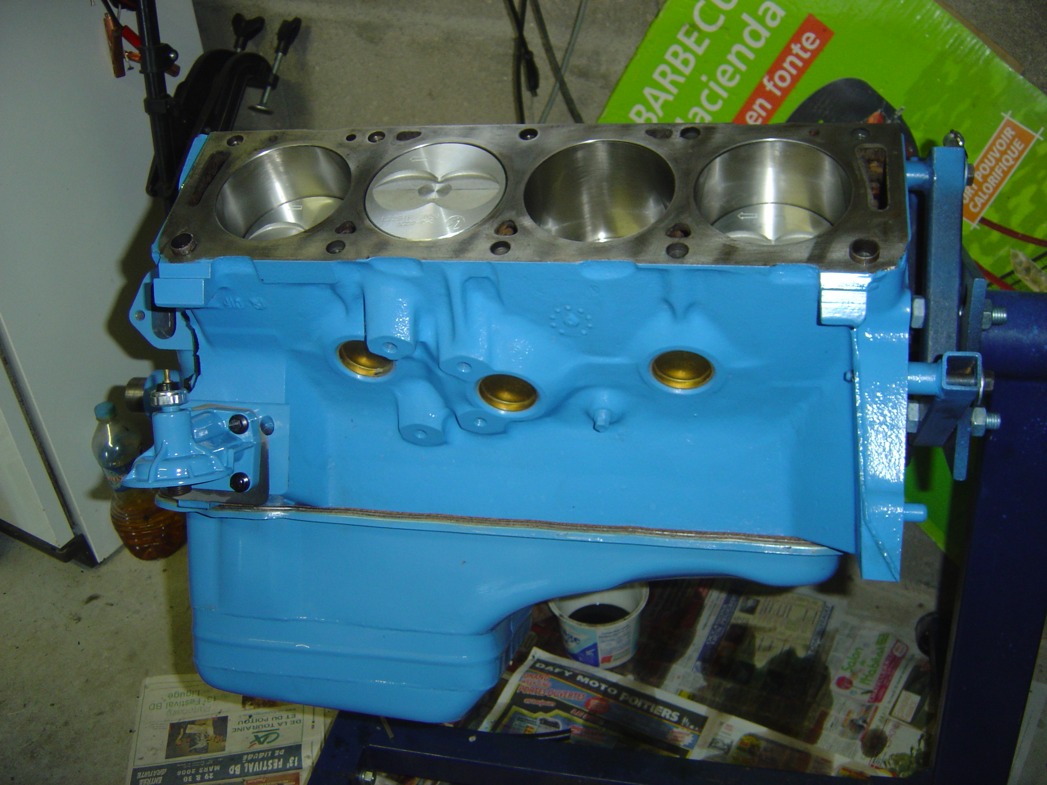

Posté 30 March 2008 - 04:04 PM
je continu le remontage du bloc.. ;-)

Bon c'est joli tout ça.
T'as fait le plus gros du boulot, ça devrait aller vite maintenant!
Bon courage pour la suite.

Bien beau ton bloc !

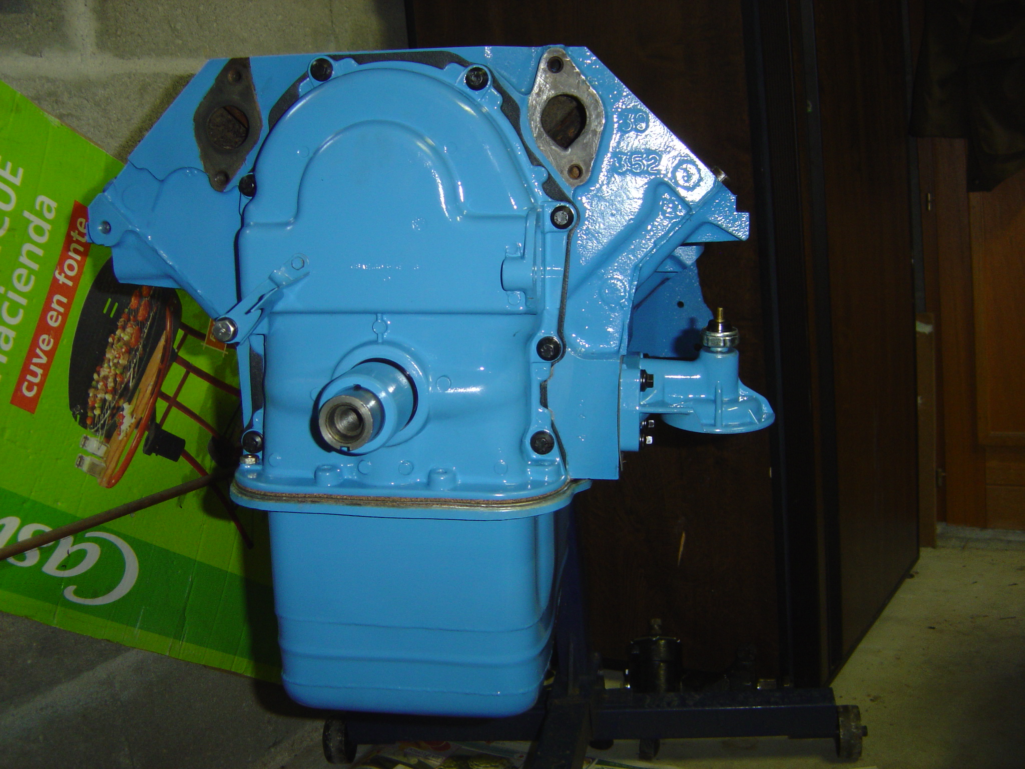

#175 chamagne
Posté 03 April 2008 - 08:38 AM
suis allé recuperer une chevre hier soir .semaine prochaine vacances donc rien ne sera fait sur la mustang...a mon retour je vais attaquer le delicat renfilage du BB dans son nid et mise en place des fameux 4/1(je sais Denis:aspirine,aspirine!),c'est pour ça que que vais me reposer une semaine avant le grand saut :lol:
#176 franckgras
Posté 03 April 2008 - 08:54 AM
Et en montant les collecteurs avant ça serait pas plus facile? (moins compliqué!!!).
en tous cas, bloc dans le compartiment moteur, c'est pas possible de fixer les 4en1 aux culasses et de les remonter par la suite, experiance testé :rolleyes: par contre moteur entié, peut etre mais il va faloir l'incliner le bloc a 45° pour passer les échappements puis redresser apres, pas facile, il faudra un pont pour lever la voiture je pense. bon courage, sa va etre dur dur, :mrgreen:

pas possible avec les collecteurs 4en1 monté au préalable!
a refaire je pense qu'il y a certain trou strategique dans la culasse ou je mettrai des goujons et a d'autre non! car les hookers ont des courbure de tube, en sortie direct de culasse, très serré ou il n'y a plus moyen de placer des vis <_<

je pense faire une tentative avec bloc et boite levés au max et legeremnt tourné d'un coté pour en fixer un ,puis le tourner dans l'autre sens pour fixer le 2ieme,aprés j'etudierais une autre soluce si ça marche pas,mais d'une maniere comme d'une autre c'est fait pour aller dessus donc ça doit rentrer :angry: De toute maniere vous serez au courant des avancées :lol:
