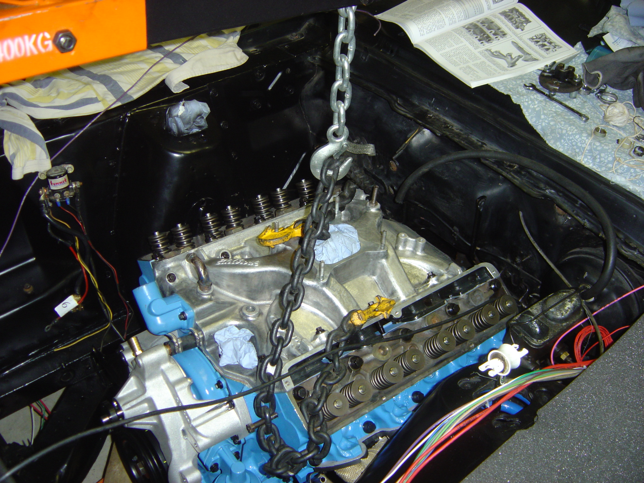

Posté 17 April 2008 - 09:17 PM

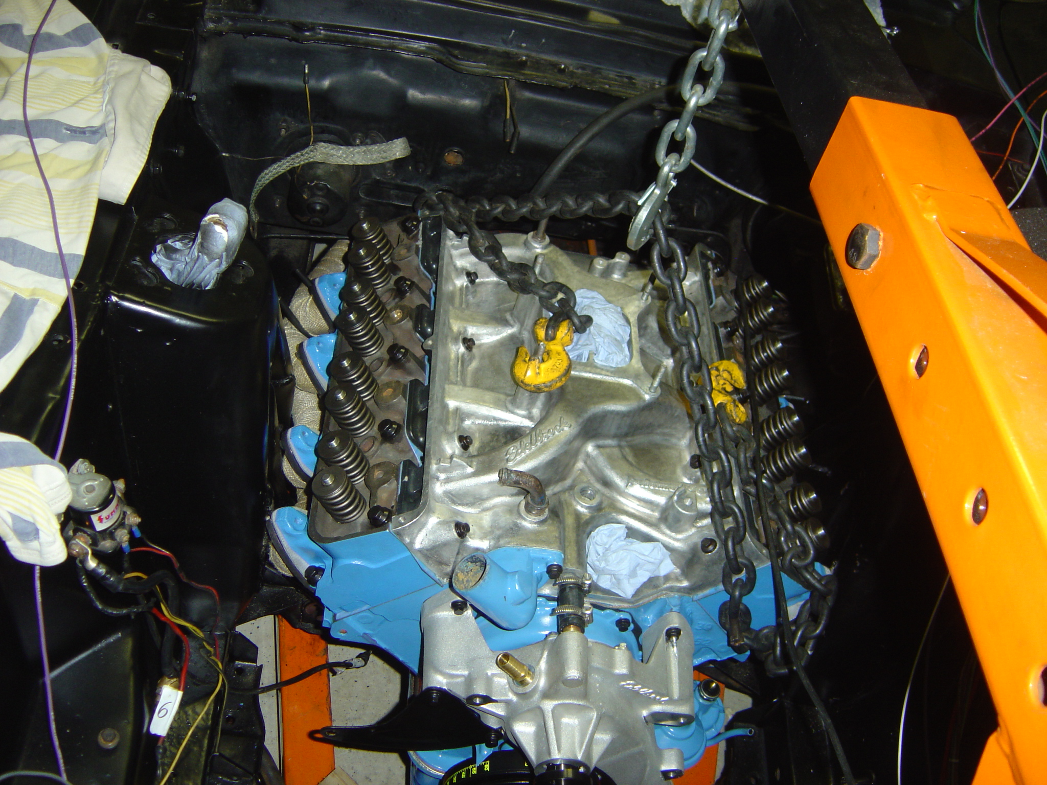

bon,ce soir je me decide à une tentative de remontage du bloc avec ces fameux 4/1,je profite de l'aide de ON OFF.
j'explique:je mets mes deux collecteurs de part et d'autre du compartiment moteur,je descend tranquillement le bloc j'usqu'a ce qu'il soit à 5cm de la boite,je fixe mes deux 4/1 avec 2 boulons pour eviter qu'ils m'em----ent .J'enquille le moteur dans la boite(ou la boite dans le moteur,c'est celon!!!),j'accouple le moteur et la boite,une fois fait je remonte le tout au max en hauteur pour pouvoir enfiler les joints de collecteur et remettre les boulons.à deux ça va pas trop mal(un qui tiens le collecteur et l'auttre qui visse)
Voila ce soir les deux 4/1 sont arrimés au bloc,merci David
Moi ,je dis que c'est pas trop mal pour un "petit joueur" avec juste une chevre et sans pont elevateur et sans aspirine :lol:

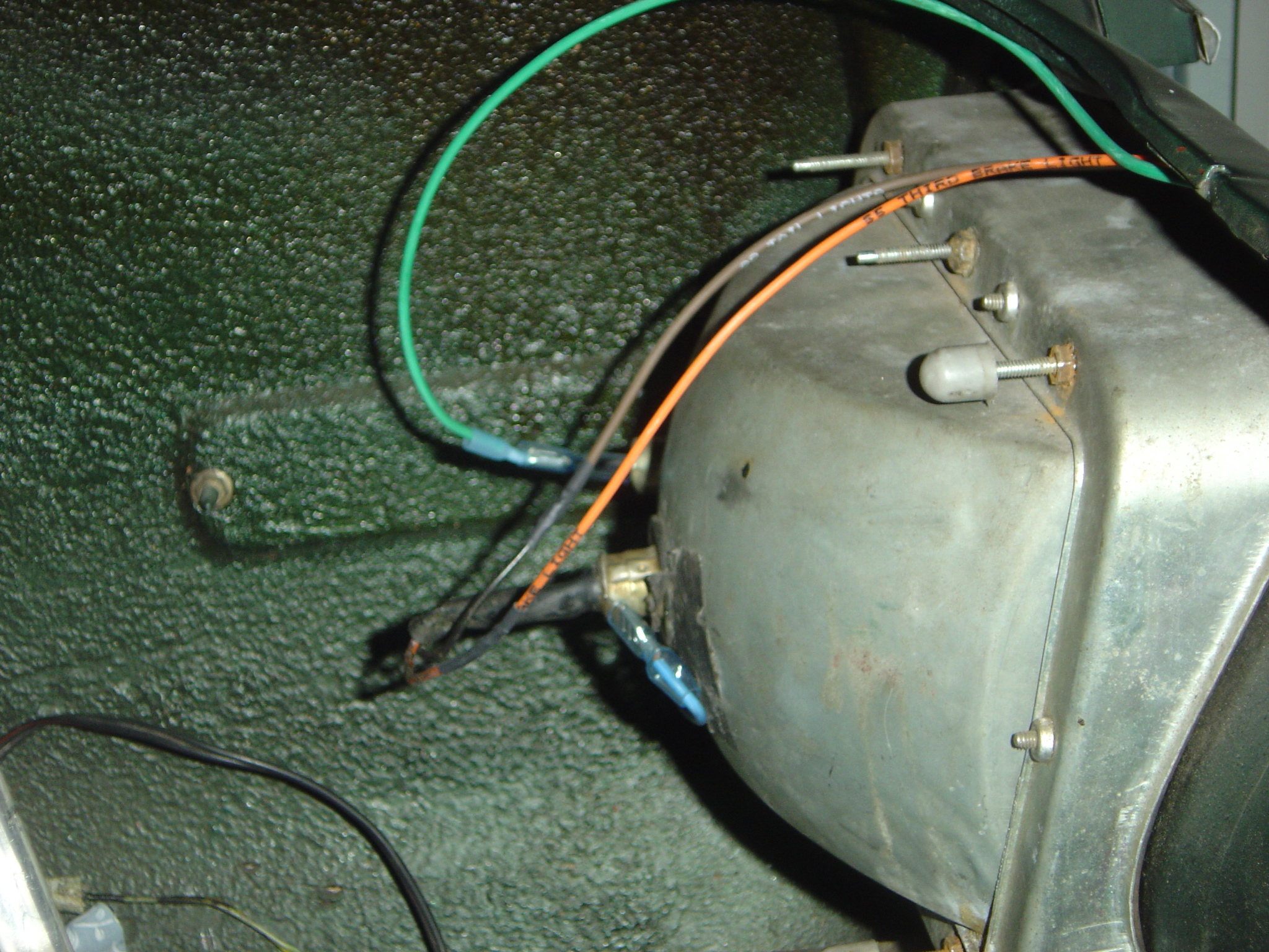

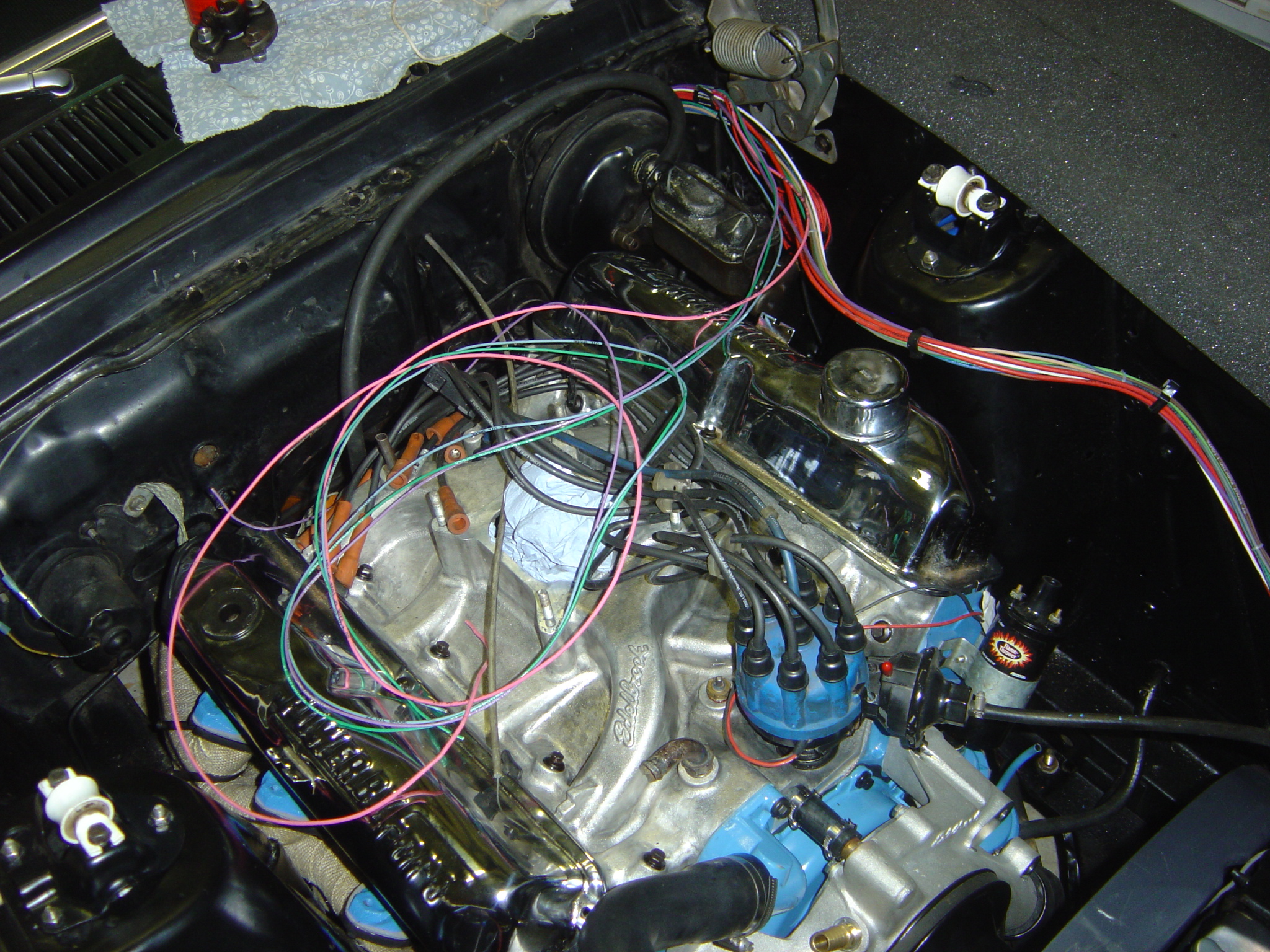

Bon, comme prevu ,ce w e remontage quasi complet du bestiau,pour la commande d'embrayage pas trop trop de mal(doigt de fée :lol: )...par contre pour le demarreur grosse rigolade,il passe plus,donc demonatge barre de renfort:passe toujours pas :grrr: .demontage de l'armpit:passe encore pas,juste le filetage du branchement electrique un poil trop long....la journée s'acheve et j'abandonne là ,plein les bottes :mrgreen:
Par contre coté elec. le fiston est un vrai chef,remise à neuf ,avec juste un ptit soucis a revoir le w e prochain .Travail nickel,la pince à certire,le fer à souder et la gaine thermo on fait bon usage.

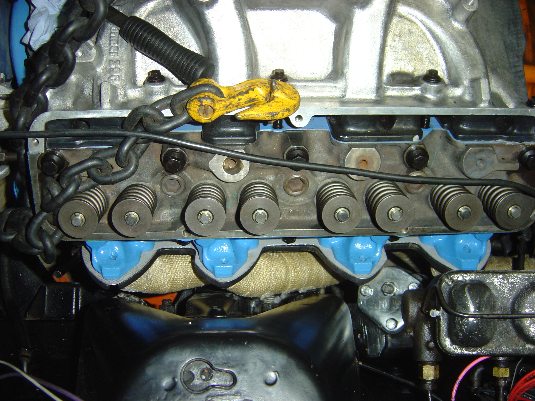

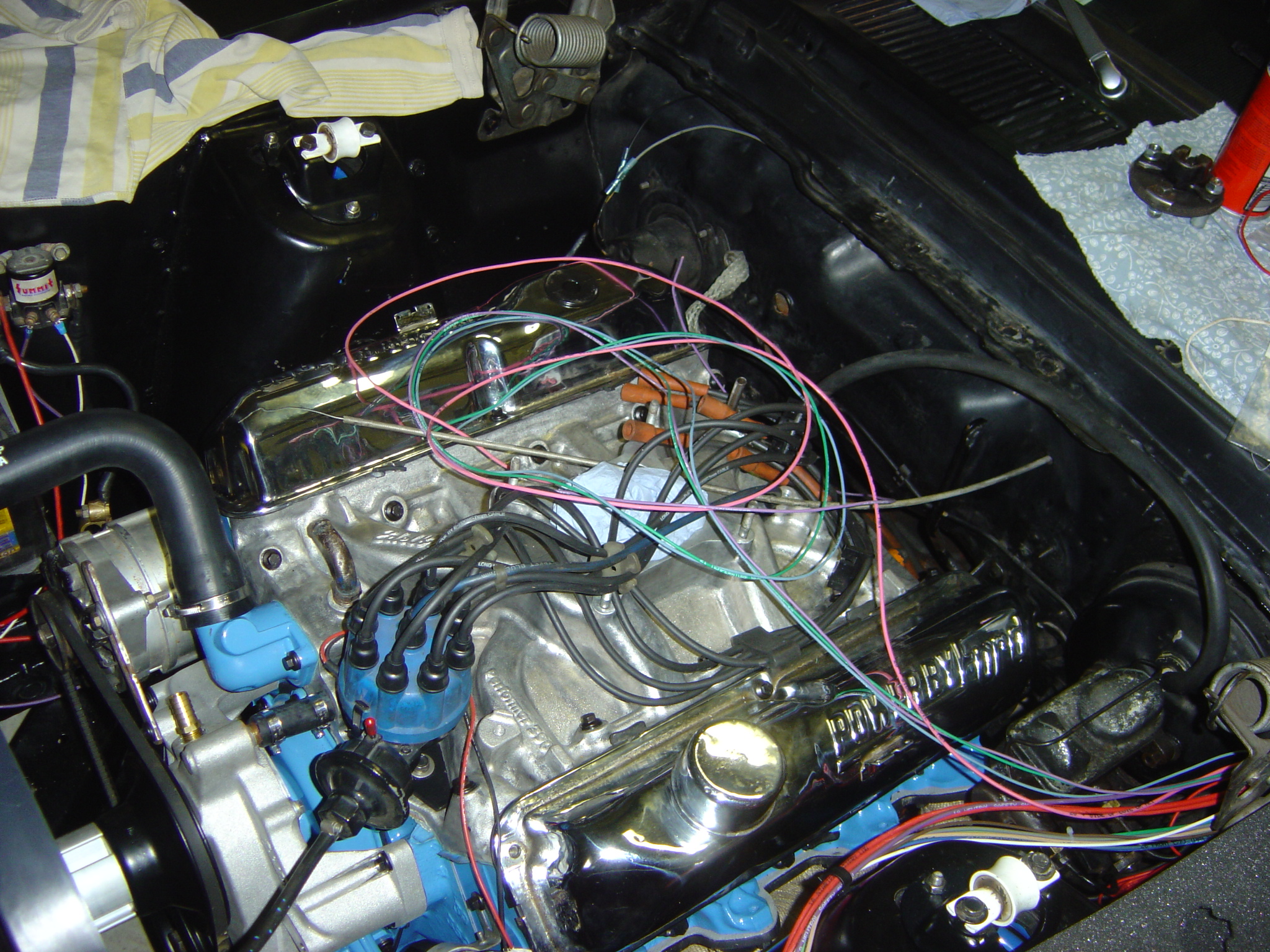

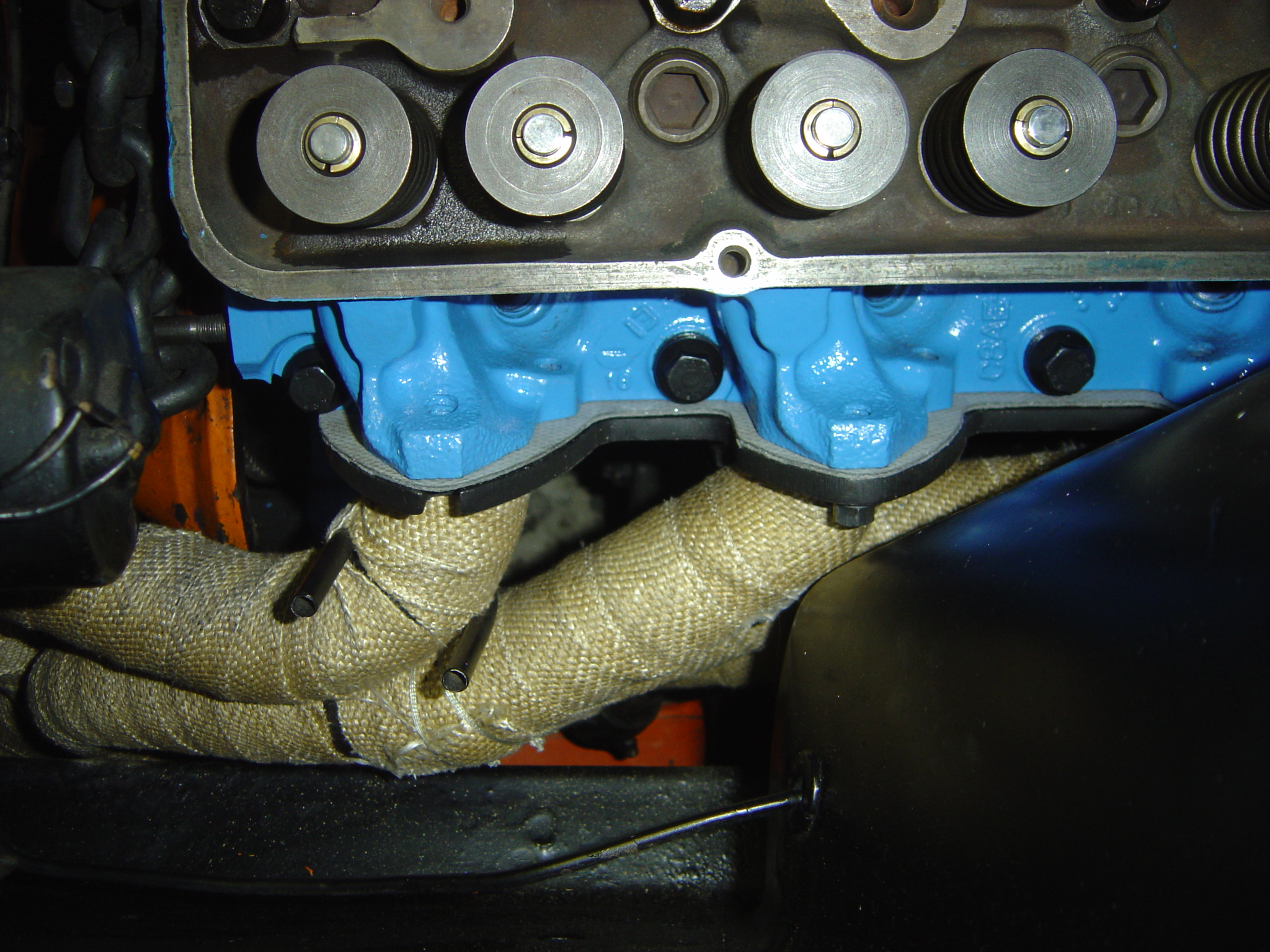

Posté 21 April 2008 - 08:10 PM

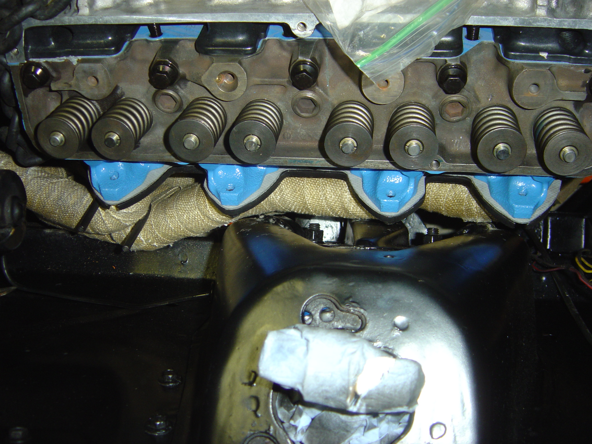

voilà qqles photos
#194 thor_eyerdhal
  • 9826 Messages :
Posté 21 April 2008 - 11:06 PM
Tu as mis ces célébres bandes isolantes sur les collecteurs, bien connues pour provoquer une détérioration plus rapide de ceux-ci ..??
Vu la galère que c'est à monter sur un BB, je privilégirai la longévité...
#195 chamagne
Posté 22 April 2008 - 07:56 AM
pour la deterioration des 4/1 je ne savais pas,je vais donc ouvrir un post pour avoir plusieurs avis...je croyais bien faire vu que ça ca etre la fournaise la dedans!deja avec ceux en fonte c'etait chaud chaud!
#196 thor_eyerdhal
  • 9826 Messages :
Posté 22 April 2008 - 09:09 AM
D'après ce que j'ai lu,, çà isole effectivement de la chaleur, mais ca accumule l'humidité et la moisissure, et ca bouffe rapidement les tubes.
De plus la chaleur étant conservée, les contraintes thermiques appliquées aux collecteurs sont forcéments plus élevées, ils n'aiment pas non plus.
D'ailleurs les fabricants dénoncent la garantie en cas de défaillance suite à enmitoufflage dans les bandes.
Tes collecteurs ne sont pas traités céramique? c'est déja un isolant thermique, certes ca marche moins bien que les rubans mais bon.
Si ils sont traités, ils tiendront peut être mieux le coup face à l'humidité...
Si tu veux te protéger de la chaleur du compartiment moteur, la meilleure solution est de traiter la cloison pare feu avec du Firewall de chez Secondskin par exemple.
