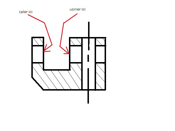

A mon avis, vu que le problème ne se pose apparemment que sur les stand extérieurs, le mieux est de ne pas toucher à la position même du stand sur la culasse, mais de déplacer le culbu par rapport au stand lui même.
Donc je t'ai fait un petit croquis pour que ce soit plus explicite, il faudrait à mon avis usiner le stand d'un côté pour rencentrer le culbu et le caler de l'autre côté.
Avec des cales d'épaisseur pour le réglage de soupape, relève avant l'usinage le jeu qu'il te faut en latéral comme ça au moment du calage tu sauras combien il faut mettre en épaisseur de cale.
Et pareil pour les spacers que je t'ai usiné, si tu as besoin de les retoucher en largeur, récupère une vitre pour avoir un plan parfait(genre tu démontes la fenêtre de la salle à manger, en été c'est plus sympa!) et tu les ponces sur de la toile émeri en grain 80/120 et tu finis avec du 240 en faisant des 8 ou des ronds à la main.
En espérant t'avoir un peu aidé.

c'est bien ce que je comptais faire,j'ai un usineur pres de chez moi,je vais lui amener les 4 stands pour les retoucher.
par contre si tu as les rondelles de callage,je vais en avoir besoin :)

stands de support d'axe busculeur posé chez le rectif
