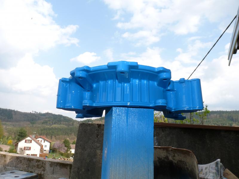

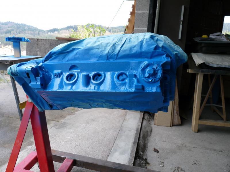

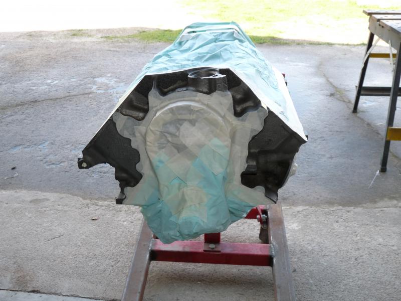

Posté 20 April 2010 - 06:24 PM

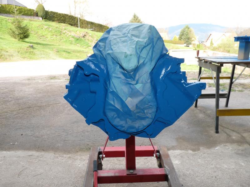

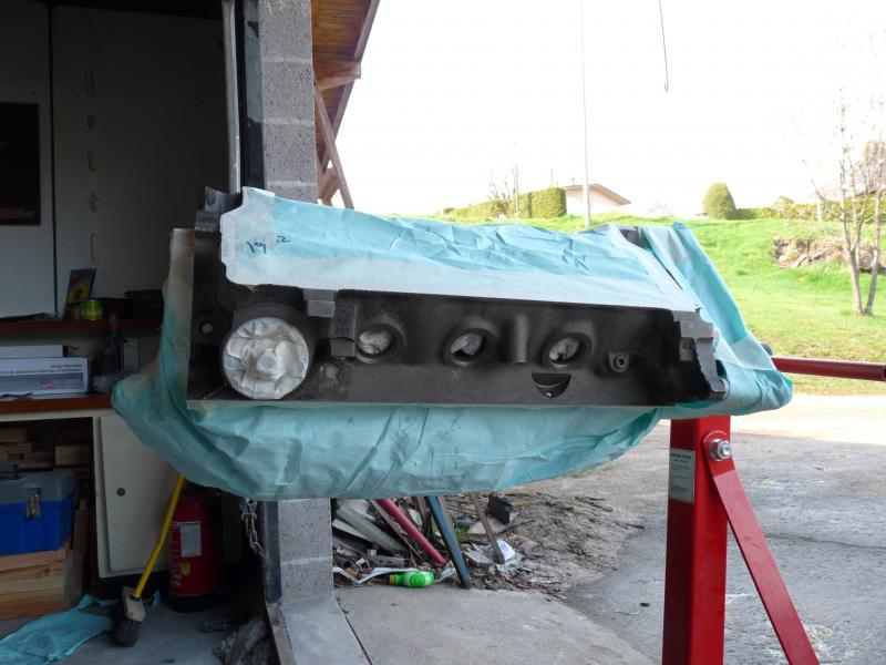

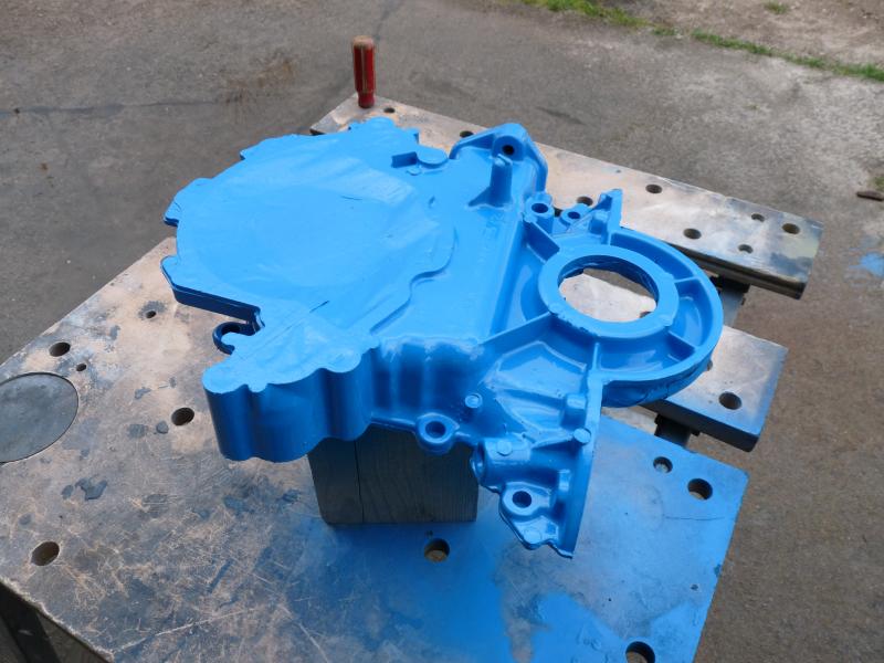

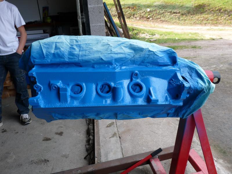

ben voilà une bonne chose de faite !!
moteur.jpg moteur 1.jpg moteur 2.jpg moteur 3.jpg moteur 4.jpg moteur 5.jpg moteur 6.jpg
#304 PiOnPiOn (Cédric)
  • 1938 Messages :
Posté 20 April 2010 - 07:21 PM
super Nicou, quel patiente pour le masquage!!
le carter de distri je l'aurai laissé brut moi

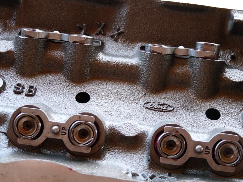

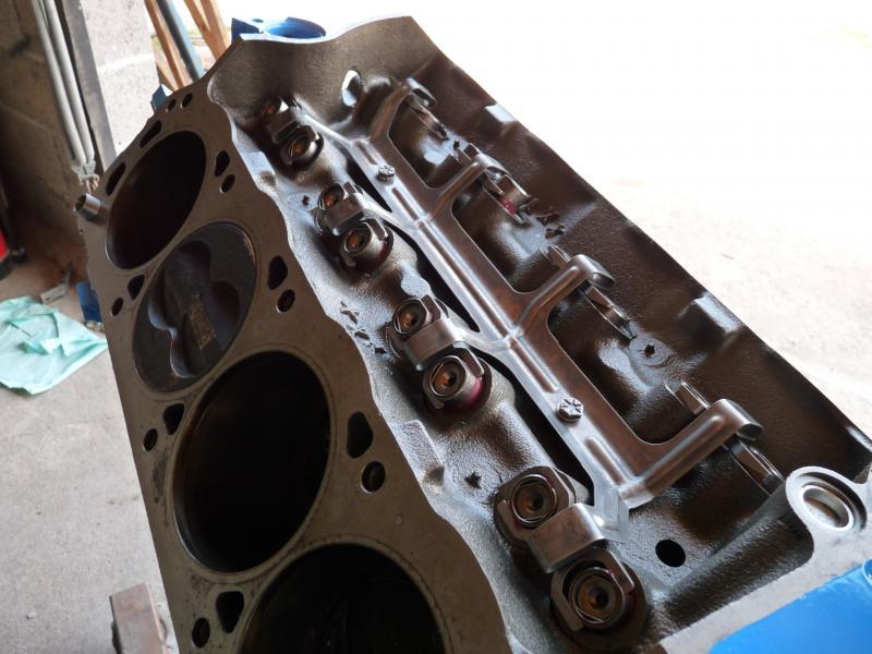

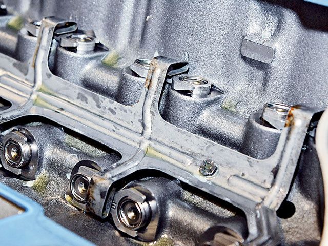

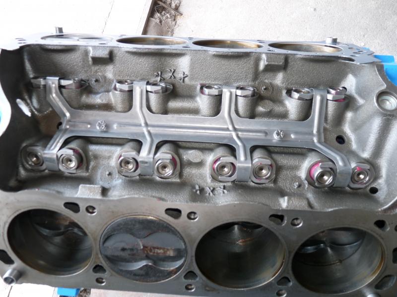

bon aujourd'hui je me suis amusé un peu avec ce bloc.
J'ai changé l'aac, instalé les poussoirs (roller) avec l'arraigné.
J'ai fait une petite vidéo ou l'on voit bien le système fonctionné, mais moi ça me parait "léger" comme truc, j'ai peur qu'en fonctionnement il y ai un poussoir qui se mette en travers du bazarre :blink: ou alors c'est moi qui ai chiotté en montant tout le bazarre mais je doute, car il ne semble pas y avoir 50 solutions :(

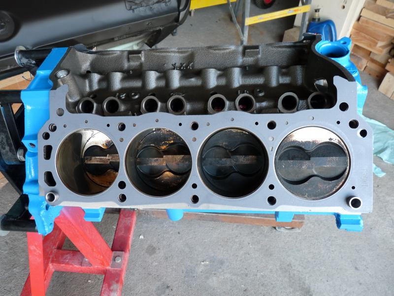

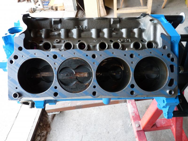

J'ai également un doute concernant mes joints de culasses (prévu pour 289/302 de 1963 à 1996).
Etant les premiers que je vois, il me semble qu'il manque des trous pour les passages d'eau sur une extremité, alors soit c'est normal, soit je me suis trompé en les choisissant (ce qui est tout à fait possible <_< )
et d'autres part ils sont marqués FRONT de chaque côté, donc j'imagine que c'est la partie qui va vers l'avant, mais quel est le côté qui va au dessus (côté culasses) ?

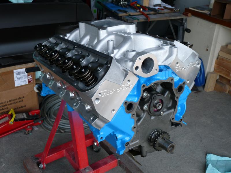

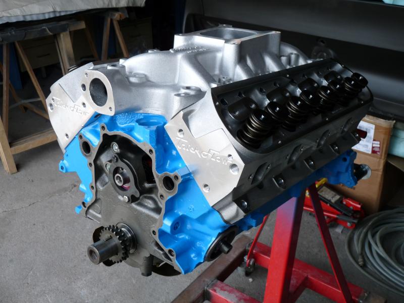

et pour le fun, un petit montage à blanc B)
#309 thor_eyerdhal
Posté 22 April 2010 - 07:06 PM
Le système avec Spyder et dogbones a fait ses preuves depuis longtemps, tant que l'AAC n'a pas des levées trop importantes, pas de soucis!
Ensuite il y a les linked lifters, avec eux il y a de la marge jusqu'aux "Solid"
On dirait que certains lifters sont trop bas par rapport aux dogbones, c'est l'angle de vue qui fausse les choses où c'est le cas?
Parce que là effectivement si ils ne sont pas engagés dans le dogbone a leur position la plus basse, ca va coincer!
Ton AAC n'est pas un reduced base circle?
Tes pistons ne sont pas neufs, ils ont l'air noircis?
Quel modèle de culasses TFS as tu choisis?
Ce message a été modifié par thor_eyerdhal - 22 April 2010 - 07:10 PM.

on dirait que les dogmachins qui empêchent la rotation ne posent pas sur le bloc, mais que la tôle de l'araignée les maintient un chouilla trop haut ce qui fait que les poussoirs se désengagent en position basse comme le montre très bien ta vidéo,
y'a pas moyen de tordre la tôle pour un meilleur placement des dogmachins plus près de la fonderie du bloc?
pour tes joint de cucu, normalement ya un UP en plus du front sinon si les trous correspondent, ben c'est comme tu veux :-)

#311 nicou
nicou
  • 1490 Messages :
Posté 22 April 2010 - 07:55 PM
je suppose que les "dogbone" ce sont les "fourchettes" qui maintiennent les poussoirs
j'ai encore énormèment de mal avec l'anglais, c'est quoi :blink:

Posté 22 April 2010 - 08:02 PM
je vais regarder ça comme il faut demain au jour.
ben je n'ai pas vu de UP, c'est bien pour ça que je me pose la question.
et le problème de trou semi-rectangulaire qu'il n'y a que d'un côté :blink:

#313 Romuald
Posté 22 April 2010 - 08:56 PM
Monté comme ca tu devrais prendre le moteur dans la gueule moins de 10 secondes apres la mise en route ....

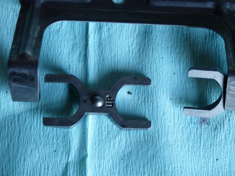

Les os de verouillage se monte SOUS l'araigné, et non pas DEDANS ...
Pis t'enlevera la peinture autour des puits de desablage avant de mettre les pastoches ...
Pour les joint de culasses, il ni a pas de haut et pas de bas, just FRONT vers l'avant, le reste tu t'en tapes
A part ca, ca va, tu t'en sort pas mal Image IPB Image IPB

#314 Sponge
Posté 22 April 2010 - 09:09 PM
Romuald,
Selon toi, mon bloc Boss est prévu pour la spider, à voir la vidéo, ça semble cheap comme montage, ok comme tu l'as souligné les os sont mal montés.
Que penses-tu? Poussoir linked ou spiderman?
Concernant son montage, on voit bien que la spyder contient une sorte de patte repliée sur elle-même donc si il a inséré les os dedans, la spiderman est crevée?
Ce message a été modifié par Sponge - 22 April 2010 - 09:10 PM.

Posté 22 April 2010 - 09:11 PM
non seulement mon moteur fonctionnera mieux, mais en plus je garderai ma belle gueule :lol:

Ca c'est fait, j'ai poncé, nettoyé puis posé les pastoches avec du frein filet

#316 Romuald
Posté 22 April 2010 - 09:26 PM
bha le system avec l'arraigné a été monté d'origine de nombreuses années sans probleme et ca va tres bien pour des petites config street, mais entre nous, un block comme le tiend merite bien plus que ca. Si vraiment t'as l'intention de mettre des watts a hauteur du block, n'hesite pas une seconde, mets des lincked de bonne facture. de toutes facon, pour prendre des rpm tres vite, l'araigné n'est pas recomandée.
Bha non, pas de raison, si il l'a pas trop machouillé. Si elle appuis correctement sur les os et qu'elle a gardée une bonne elasticité, pas de soucis.
tiend Nicou, photo pour le montage (avec le Up des os vers le haut evidement)
Ce message a été modifié par Romuald - 22 April 2010 - 09:29 PM.

Posté 22 April 2010 - 10:02 PM
impéccable la photo :wink:
je n'ai pas forcé du tout pour les mettre dedans, donc no soucis
encore une erreur de jeunesse
je remet tout ça correct demain

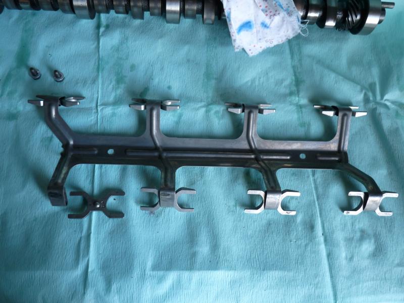

Posté 23 April 2010 - 12:55 PM
voilà, j'ai réparé ma bêtise :)
que ça serve de leçon
