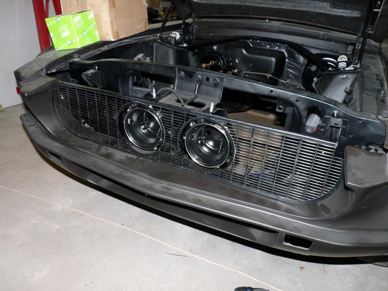

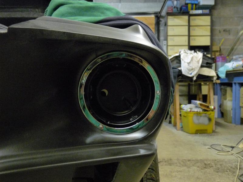

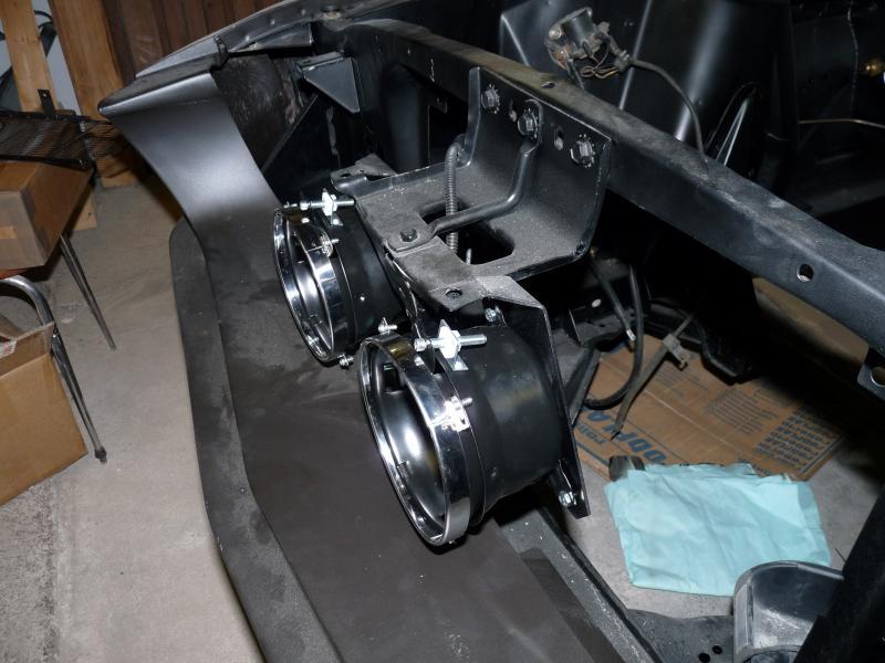

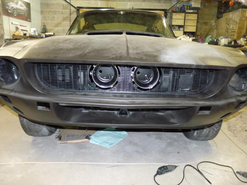

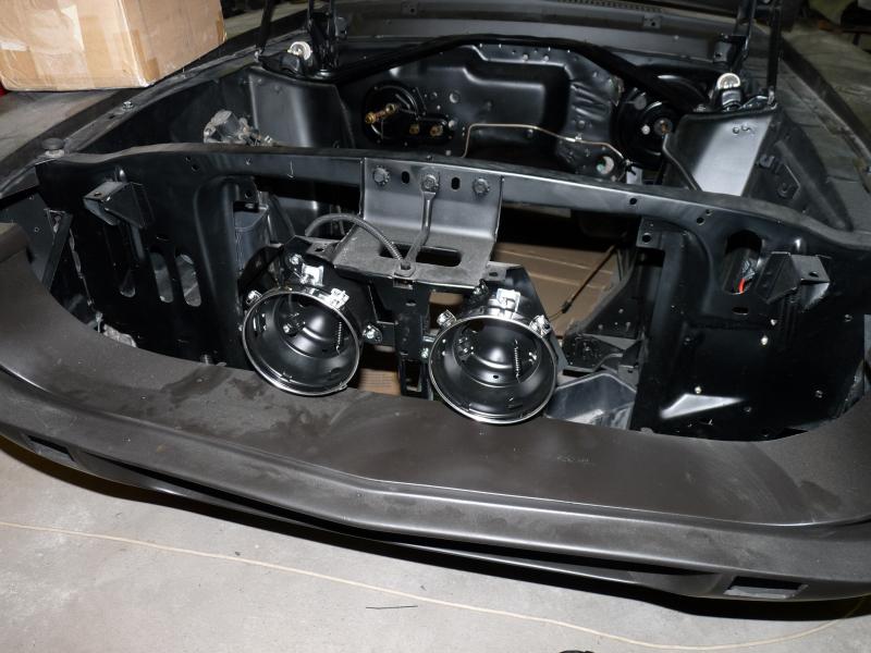

bon un petit peu d'avancement, enfin des bricoles qui prennent ENORMEMENT de temps, car il faut en permanence ajuster les pièces.
donc pause des "gamelles" de phare au niveau de la calandre et des ailes, et là, galère <_<
ensuite je vais pouvoir m'occuper de la face arrière maintenant que j'ai reçu mon bouchon de reservoir, d'ailleurs ces couillons avaient mal positionné l'intérieur du mécanisme, ce qui fait que le bouchon fermé, le logo se retrouvait en position horizontal.
Donc il a fallu refaire des trous pour redresser tout ça
(Je mettrai des photos plus tard)

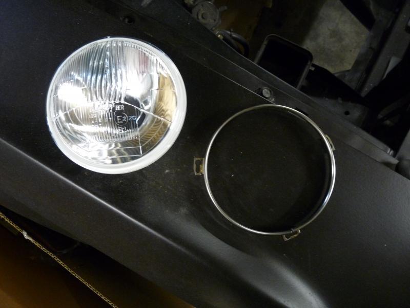

et une petite question en passant,
j'ai donc des optiques de 69 et je n'arrive pas à les mettre dans les cerclages des phares :blink:
Il me manque un bon millimètre pour y arriver :angry:
Quelqu'un a une soluce ???

c'est des cerclages de phare 67 68 que tu as :P
#334 nicou
nicou
  • 1490 Messages :
Posté 25 June 2010 - 10:08 PM
non, ce sont ceux spécifiques pour Shelby, donc prevus avec des optiques de 69

salut nicolas on parle bien de la dernière photos à côté de ton optique ???
#336 PiOnPiOn (Cédric)
  • 1938 Messages :
Posté 26 June 2010 - 11:28 AM
Salut Nicou, va a la case chercher 2 globes d'austin mini, ils passeront dans tes cerclages qui ont l'air d'être les memes que 65-66 donc 67-68 aussi non?
oui, oui
c'est serait con, j'en ai 4 neufs (2 en H4 et 2 en H1), et pis t'en a pas une qui traine dans la cour toi :lol:
une chose est sûr, c'est pas les même que les 67/68
quant aux 65/66, ben je sais pas.
pour Shelby ils disent des optiques de 69, soit 5 3/4 de diamètre, donc 146 mm
les miens font 145 donc ils devraient théoriquement aller, mais ça coince <_<

Posté 27 June 2010 - 06:53 PM
salut, je serais toi j'essaierais, moi sur la stang j'étais encore en sealed beam, j'ai passe en H4 via 2 globes de mini (j'avais pu essayer en emputant provisoirement la mini de madame Image IPB ) donc pour une 65-66 les globes mini c'est OK, après les 67-68 ou 69 je ne sais pas.

bon solution à la fredo ou mike gyver :mrgreen: tu regardes ton cerclage qui et pointé , tu le dépointe et tu repointes avec un petit morceau de tole fine en plus, en clair ça va t'agrandir ton cerclage :P une fois en place ça ne se verra pas :)
