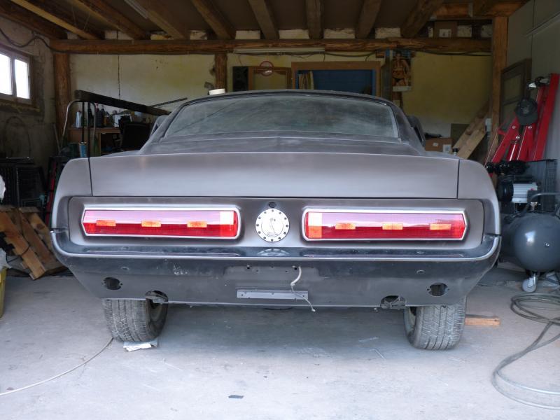

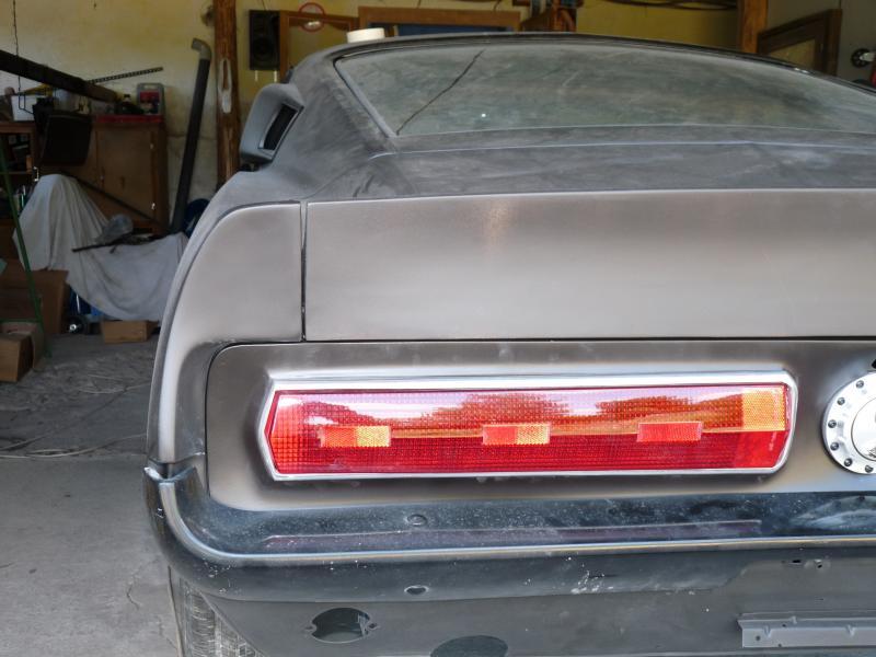

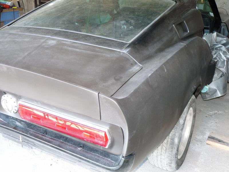

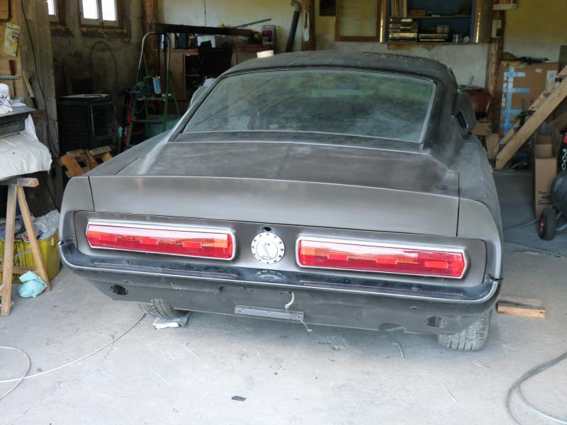

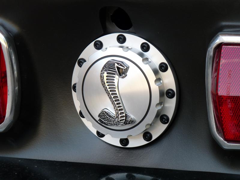

Mais dans tout ça, je ne vois toujours pas l'arrière :P :rolleyes:
puisque c'est demandé si gentillement :lol:
en fait j'attendais de commander mon bouchon de reservoir, et j'ai bien fait, parce que la aussi il a fallu jouer avec la fibre de verre pour essayer de l'intégrer sur le panneau arrière.
Mais le résultat me convient, je commencerais presque à devenir bon à ce jeu là :lol:

#345 Lancelot
  • 3022 posts
Posted 05 July 2010 - 02:47 PM
Chapeau bas Mister Nicou, ça devient bien beau tout cela !! (normal, c'est une voiture suisse :mrgreen: )

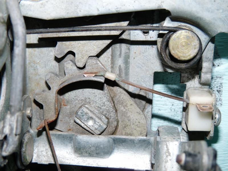

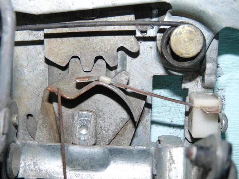

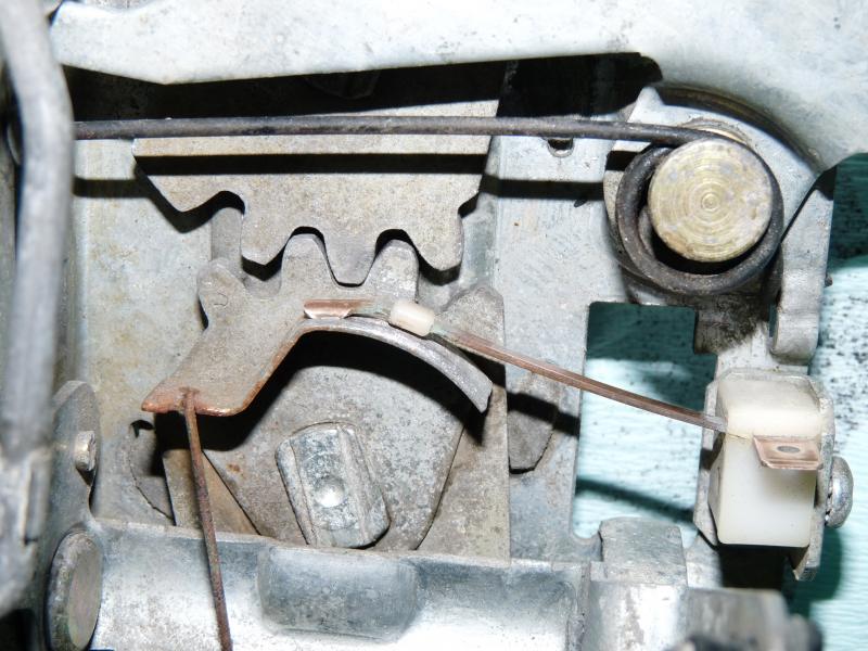

Etant en train de remonter tout doucement mes portières, je vous met trois petites photos pour expliquer à ceux qui n'ont pas d'options :P :mrgreen: le fonctionnement du voyant "portière mal fermée" .
C'est tout bête mais je suis comme un gosse avec mon jouet :rolleyes:
tout ça faisant partie du pack "convenience control panel", le groupe de quatre voyant se trouvant sur ma console
portière ouverte
portière fermée au 1° cran
portière complètement fermée

a conserver précieusement bien sur :)

Simple mais efficace, a l'époque ça devait couter un bras ce genre d'option, pour une lamelle et un fil............
