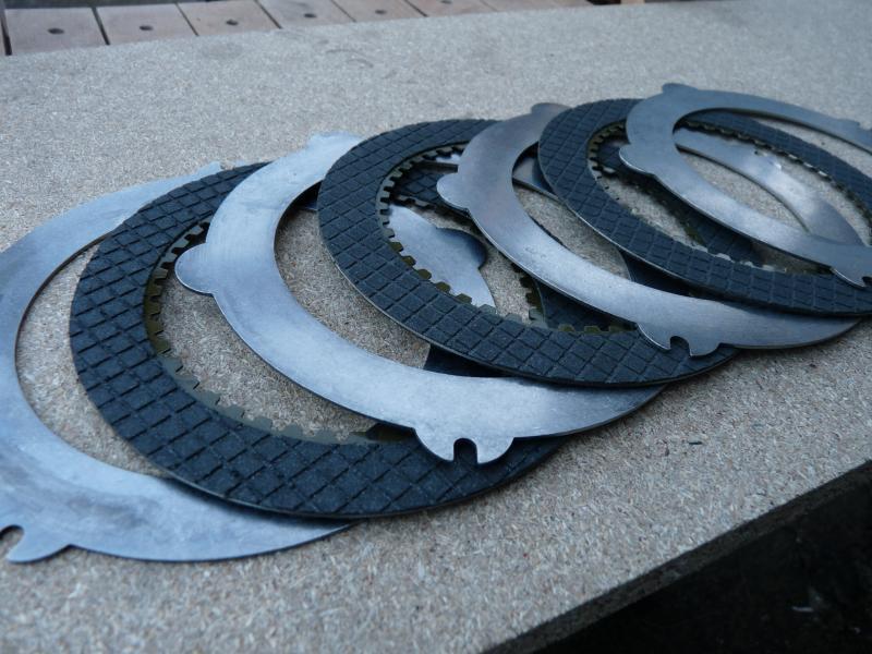

j'ai reçu mes nouveaux disques de friction
#466 PiOnPiOn (Cédric)
  • 1938 Messages :
Posté 23 November 2011 - 10:21 PM
nickel tout ça!
#467 chamagne
Posté 24 November 2011 - 10:43 AM
nickel mesure l'epaisseur par rapport aux anciennes tu verras que c'etait necessaire et le comportement de ton ls va s'en ressentir

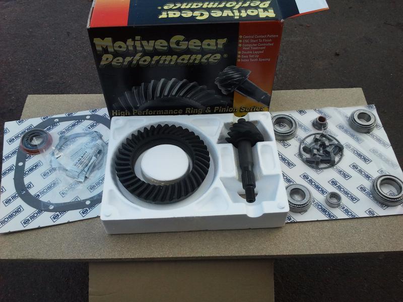

bon ben j'ai reçu le bazar ce matin, et j'ai déjà tout réassemblé.
Pour l'instant c'est sympa à faire, reste le plus délicat, le règlage ....

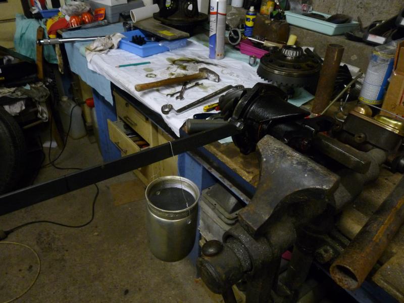

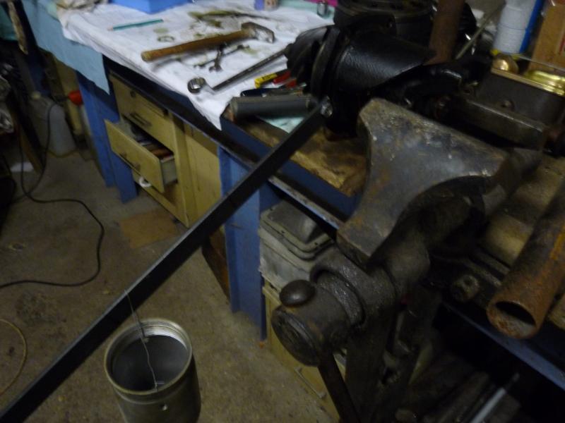

alors j'ai suivi le how to de Romu et je peux vous dire qu'il ne faut pas être feignant pour serrer à 24m/K, mais bon ça devrait le faire :P
donc voilà, à 20 cm ça bouge pas, et à l'approche des 35cm ça bouge B)
pour la suite il faut que je trouve les outils qui vont bien (pied de profondeur et un comparateur )

j'ai trouvé quoi faire pour ma rééducation, j'ai fini mon différentiel ! il est content le nicou :)
donc remise à neuf de l'ensemble, disques à friction, roulements et changement du rapport de 3.00:1 contre un 3.80:1, avec une T5 devant ça devrait gazer !!
ça me faisait peur, mais finalement tout c'est bien passé. (merci à Romu pour son how-to :wink: )
maintenant yapukatourmonter :mrgreen:

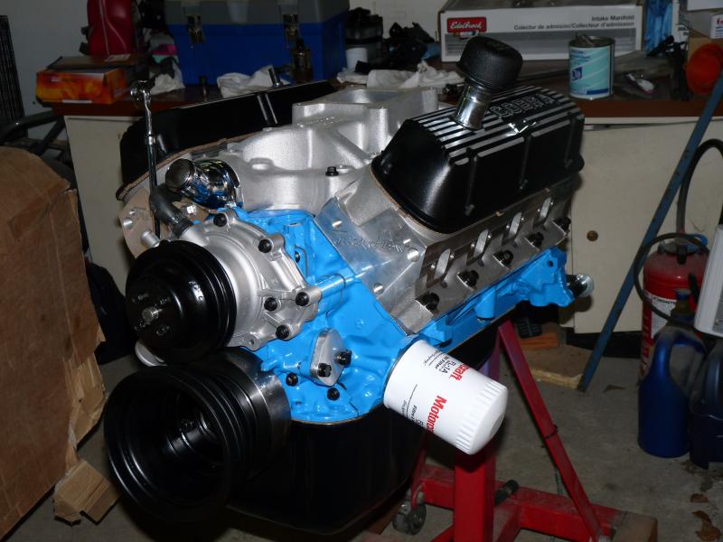

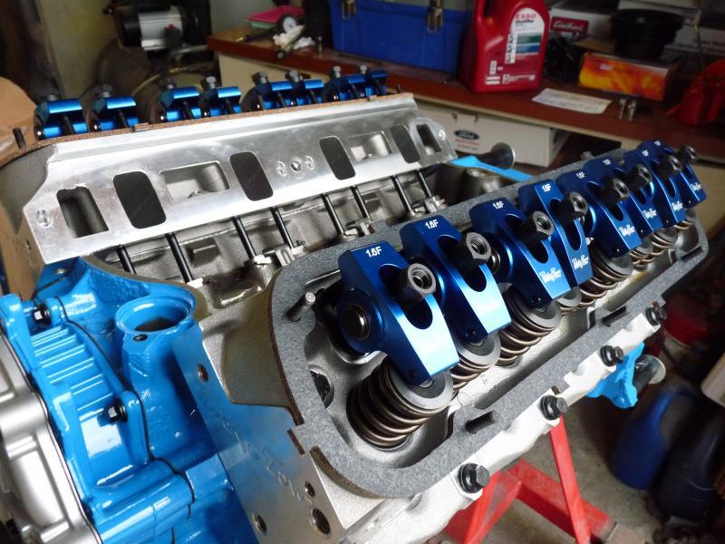

Posté 26 December 2011 - 01:56 PM
vu que je me suis relevé pour pisser, j'en ai profité pour poser mes culbus, les règler, mettre de l'huile et mettre le tout en pression avec une perceuse, et là miracle, l'huile est montée :rolleyes: cool
j'en ai donc profité pour installer la Torker II
c'est classique mais tellement beau B)
