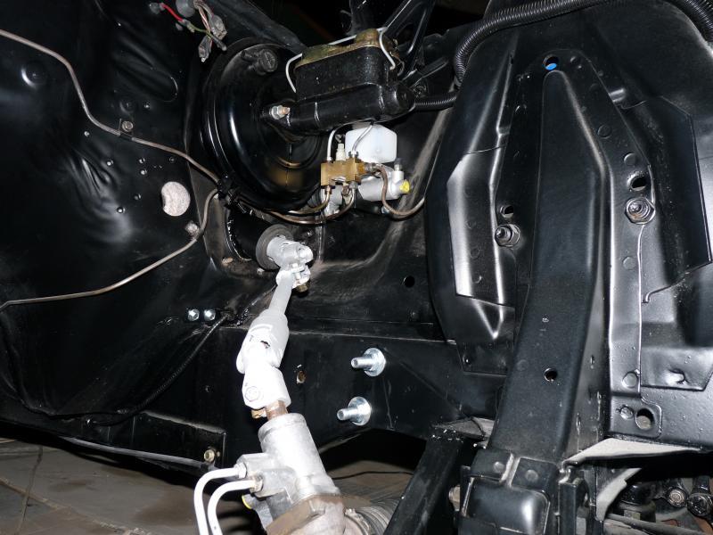

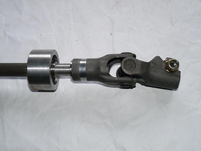

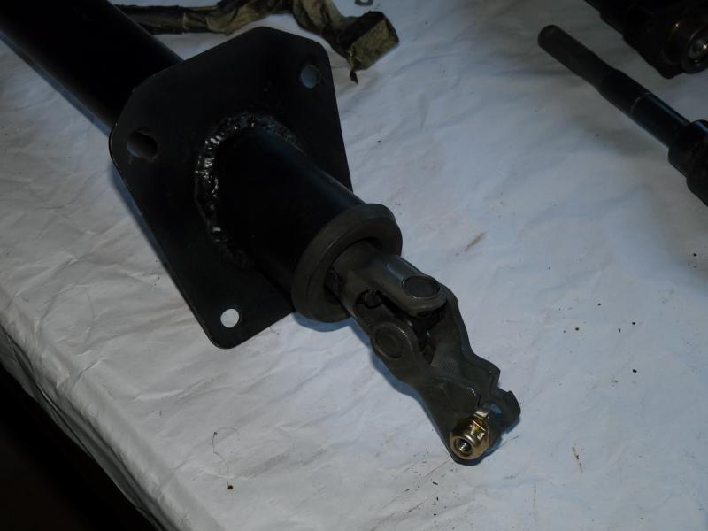

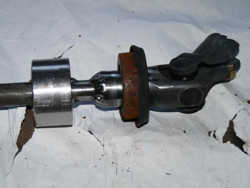

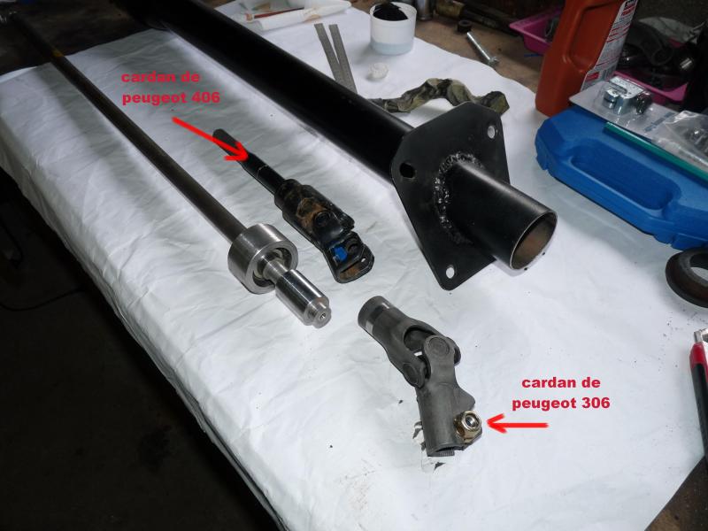

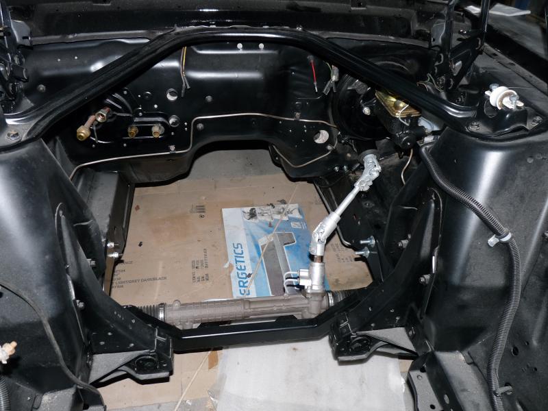

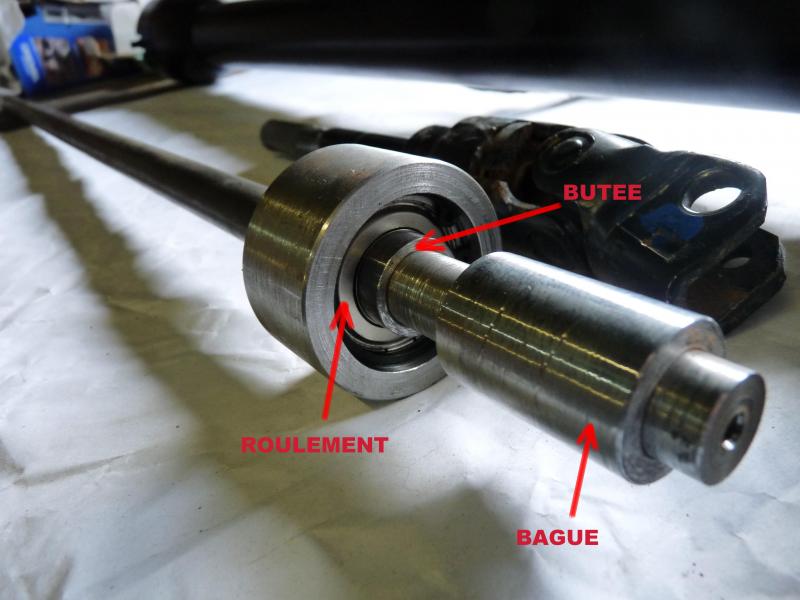

bon, pour ceux qui suivent :D , vous savez que j'essaie de mettre une crémaillère de peugeot 406 :blush: , donc il fallait que je modifie la colonne de direction puisqu'elle faisait partie intégrante du boitier de direction.
Le boitier étant mort, je l'ai donc coupé.
Puis avec l'aide de mon beauf qui à un tour, on a fabriqué quelques pièces pour pouvoir y coller un roulement et y installer le cardan de chez Pigeot.
Le plus délicat étant de pouvoir créer une colonne totalement indépendante, c'est à dire qui tienne toute seule puisqu'elle n'est plus fixée sur le longeron.
voilà ce que ça donne :
reste encore à visser le tube de la colonne dans le "bloc" du roulement pour maintenir le tout

C'est beau nicou bravo, pour la liaison avec la crémaillère, tu auras un autre cardan coté crémaillère c'est ça?
#487 nicou
nicou
  • 1490 Messages :
Posté 07 January 2012 - 06:31 PM
merci
oui c'est le truc noir, pas beau, sur la 1° photo, c'est un de 406, celui prévu pour aller sur la crémaillère.

maintenant, reste à voir si l'ensemble moteur/boite passe :blink:
je vais peut-être y coller le moulin un de ces quatre juste pour voir
#490 PiOnPiOn (Cédric)
  • 1938 Messages :
Posté 07 January 2012 - 06:40 PM
je pense surtout que ton collecteur d'échappement devra se faire petit du coté là ;-)

Posté 19 March 2012 - 06:16 PM

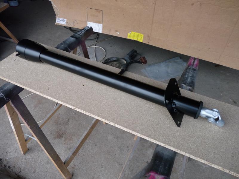

bon colonne enfin terminée, oufff !!!
j'ai pris 5 minutes pour remonter tout ça, ma foi, ça a l'air de coler
on verra avec le berlingo dedans la place qui reste :mrgreen:
allez deux trois photos
#498 thor_eyerdhal
Posté 19 March 2012 - 06:24 PM
Il y a un sacré angle, ca tourne sans points durs?
#499 Alexstanger
Posté 19 March 2012 - 06:25 PM
great job mais tu risque d'être emmerder avec le collecteur gauche!!
HS: tu viens a Ribau le mois prochain?
#500 fredo08
Posté 19 March 2012 - 07:10 PM
pas bon, mauvais karma la dessus, au ct ça passera pas l'angle et trop important et ça m'étonnerait que le collecteur ne touche pas, va falloir modifier ça ou reprendre le cheminement de l'échappement, mais ce qui m’inquiète c'est ton angle pas loin des 40° à vu de nez , pas de point dur? il faudrait tester à blanc mais pas évident sans moteur en tous les cas c'est sympa comme montage !
