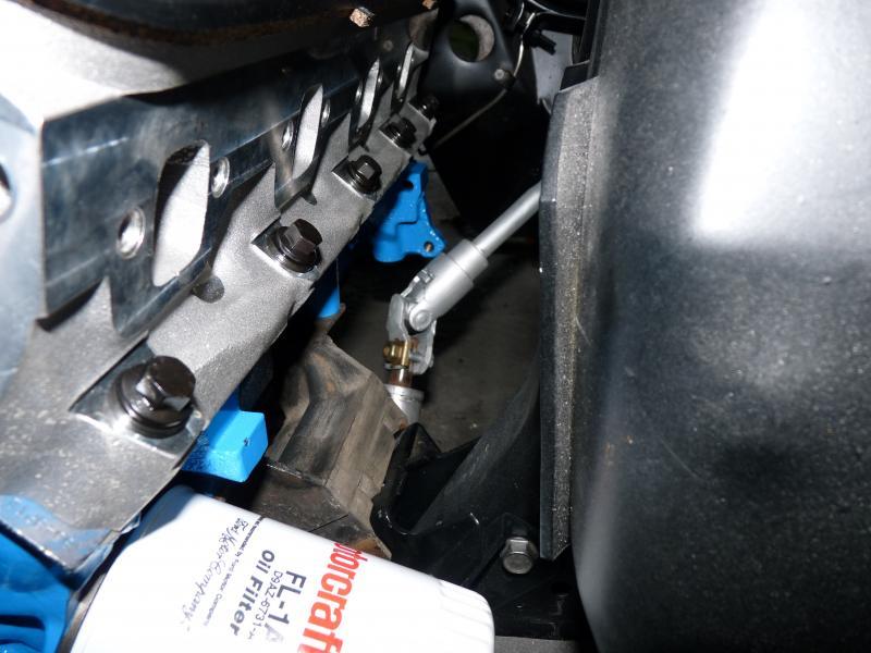

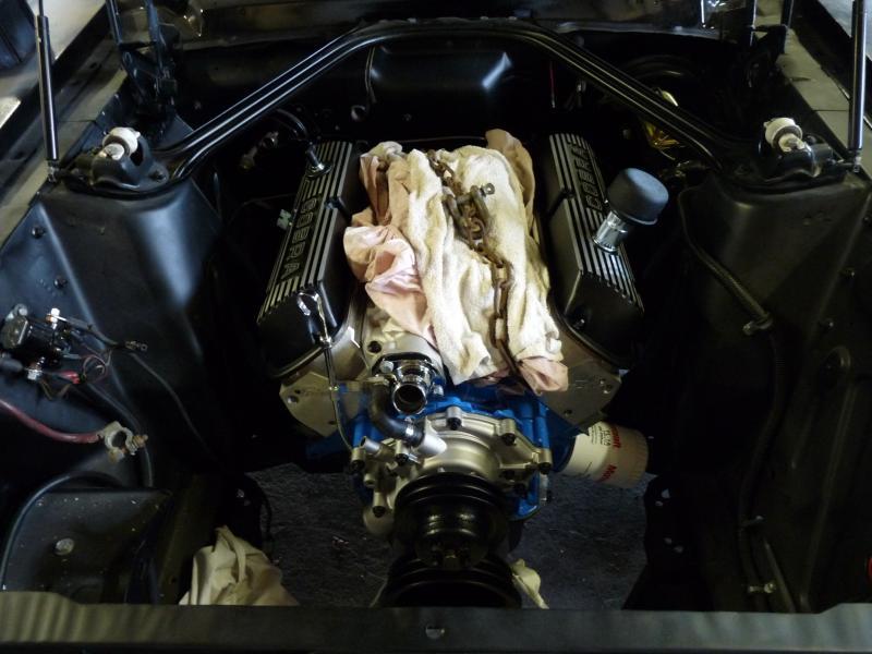

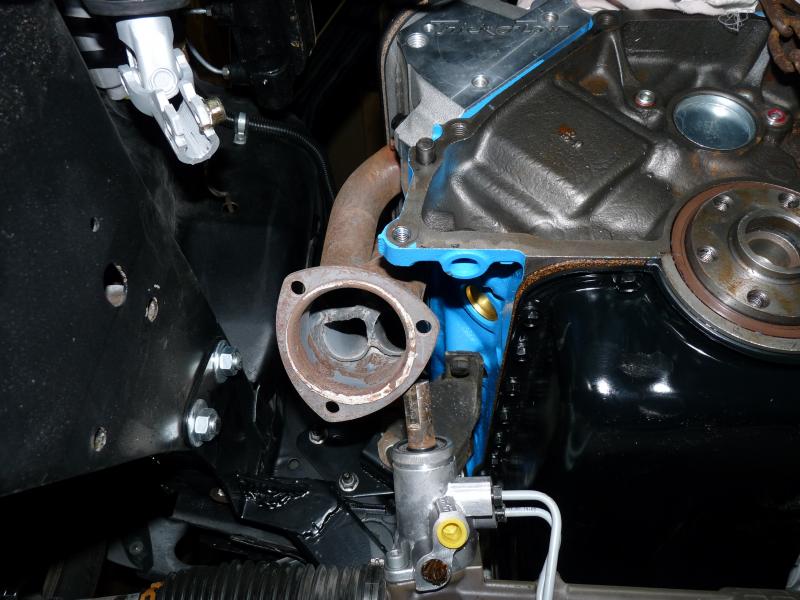

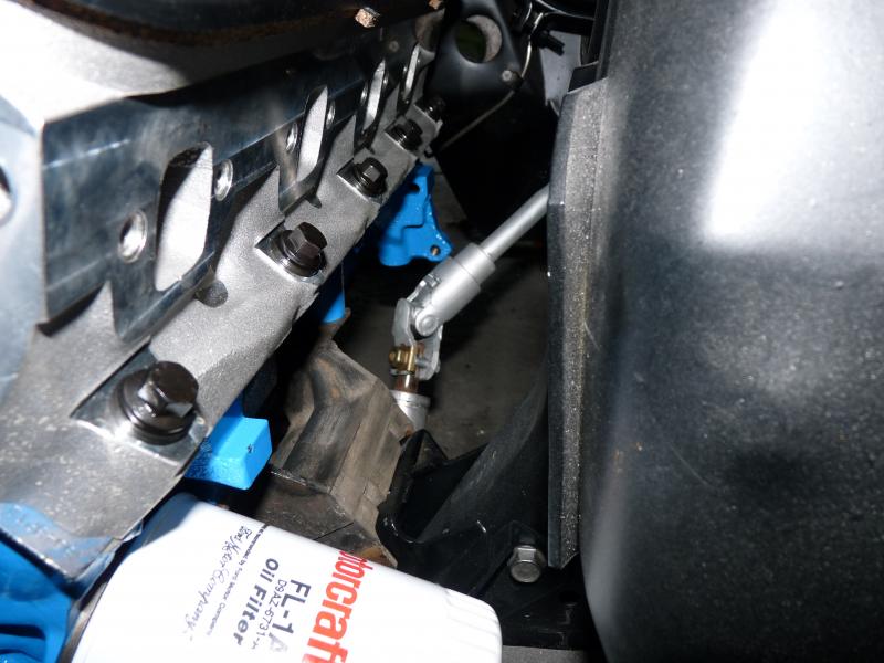

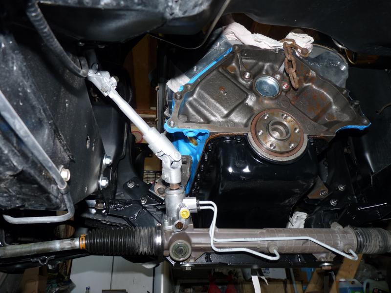

aujourd'hui mise en place du moteur histoire de voir un peu ce que ça donne.
eh bien comme je le pensais, le collecteur que j'ai ne passe pas, pour info c'est un Patriot.
Sinon il y a la place pour le faire passer en dessous des cardans.
donc me reste plus qu'à le modifier je pense, parce que avant de trouver le bon modèle, je risque d'en commander pas mal :lol:

c'est pas trop mal tout ça, un peu de découpe et de soudure, et roule ma poule, sinon en profondeur, les cardans ne vont pas taper sur la cloche?
#505 nicou
nicou
  • 1490 Messages :
Posté 22 March 2012 - 09:06 PM
Non, ils ne dépassent pas le moteur

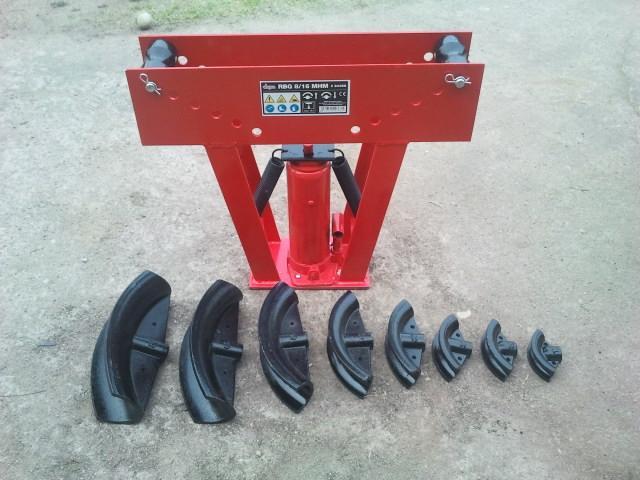

carrément la cintreuse de tube! bon courage Nicou!

Non mais, 'vais pas me laisser intimider par quelques morceaux de tubes ! :mrgreen:
Il va nous faire ça aux petits oignons, Nico !
