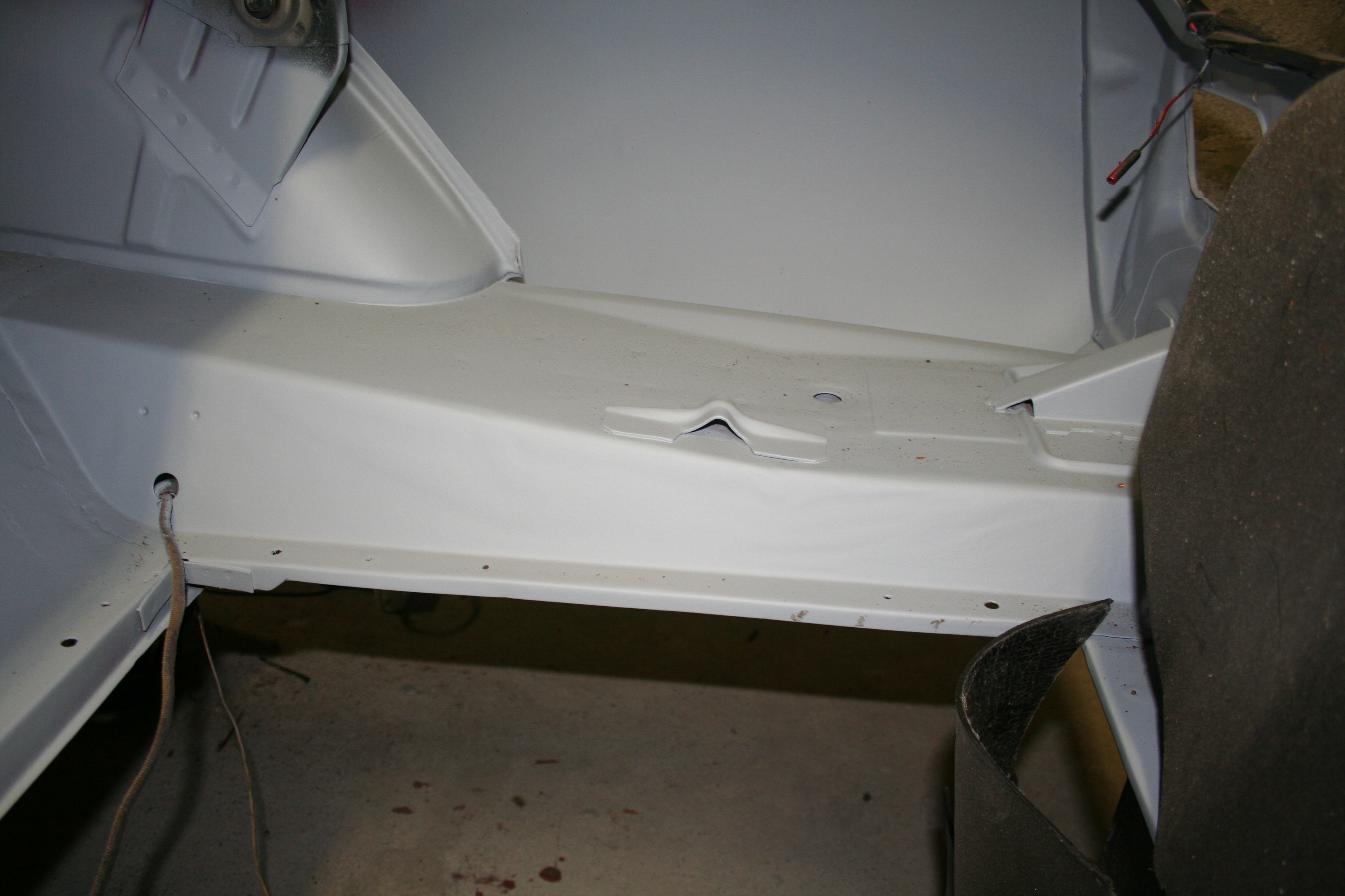

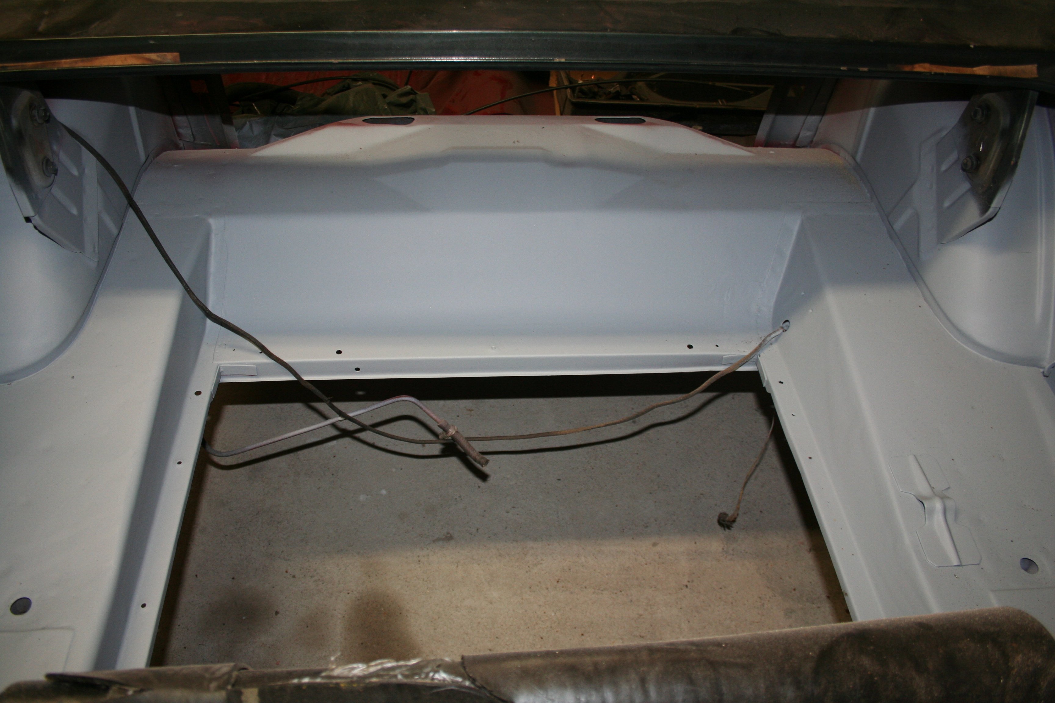

Voila les clichés des 2 WE de boulots ....
Au programme :

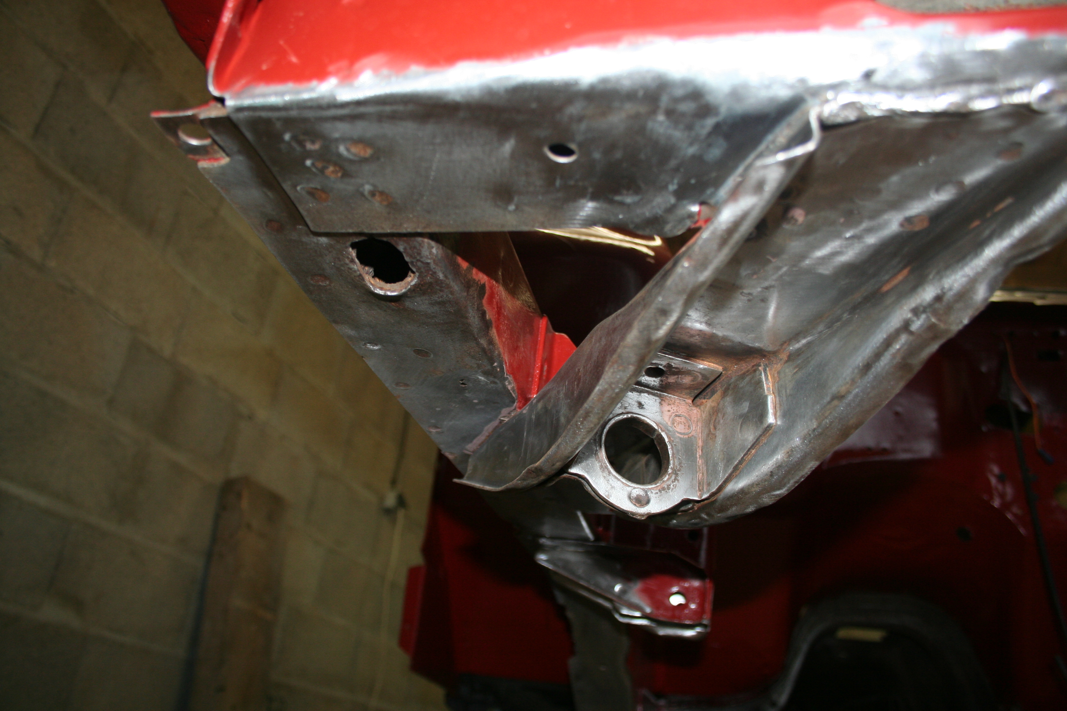

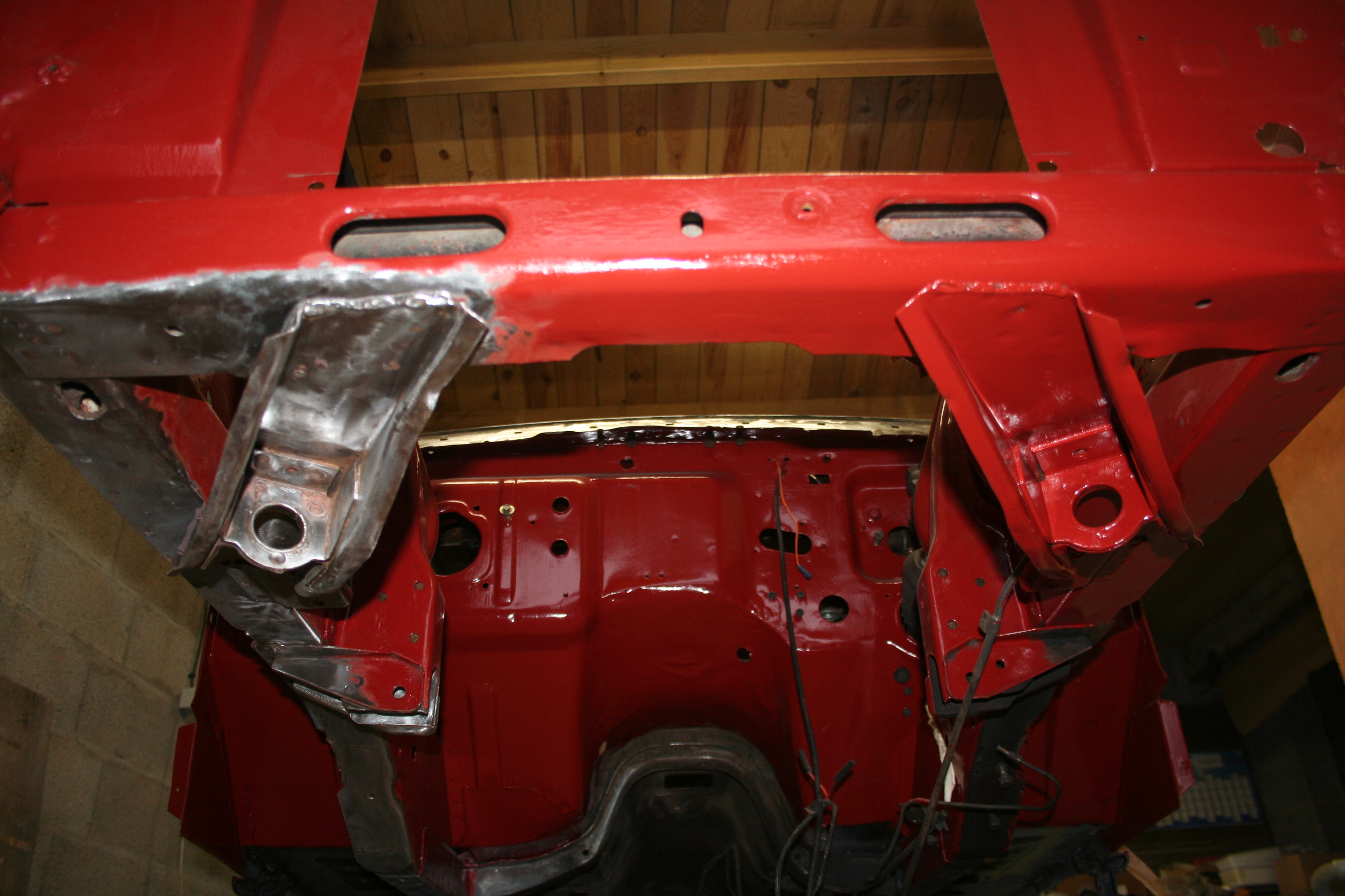

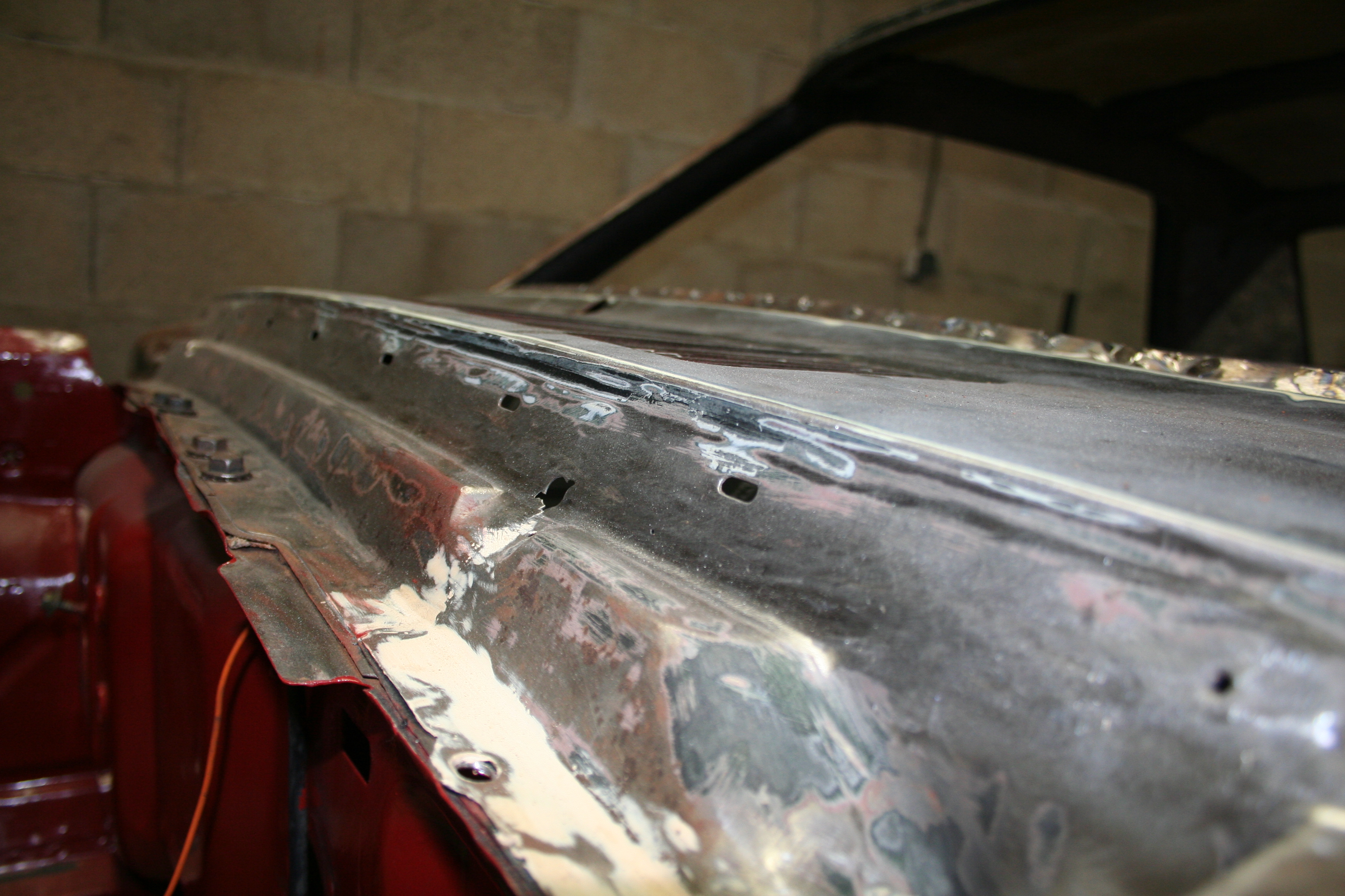

Le WE dernier, c'est le dessous qui a été attaqué !
Le résultat de l'acharnement de Benji :

Ote moi d'un doute....tu peint (la partie rouge, c'est neuf non ?..) pour poncer ensuite ?? :blink:
#230 KarlPoker
KarlPoker
  • 299 Messages :
Posté 09 October 2007 - 10:05 AM
Je suis pas sûr de comprendre la question ... :blink:
Mais je vais préciser ce qu'on fait : (Enfin "On", je devrais dire Benji sur le coup !)
"On" ponce, jusqu'au métal (c'est la que ça devient couleur métal comme à gauche), ensuite, pour protéger la matière, rapidement, "on" applique un anti-rouille spécial (la c'est la partie en rouge) et ensuite (après plusieurs couches d'antirouille, "on" ponce un peu et "on" peint de la bonne couleur ! qui sera noir et pas rouge !!!!
C'est pour ça que ça met du temps ! mais que ce sera tout bô !!!
Ca répond à ta question ? :huh:

Vi ok, c'est juste que sur les photos du coup je croyais que "on" poncait la peinture rouge alors qu'en fait c'est un morceau poncé non encore peint en rouge... :lol:
Ben beau boulot, et ca doit faire plaisir de voir le chantier avancer comme ca !! ;-)

Ben la tôle brille bien à nu, ça semble sein tout ça :D
Oui, c'est le choix qu'on a pris : Plus long mais de meilleur qualité (la resto). . . .
Je ne pensais pas faire autrement.

C'est du beau boulot Karl, mais çà n'aurait pas été plus facile et rapide de sabler la caisse entièrement?
#239 KarlPoker
KarlPoker
  • 299 Messages :
Posté 10 October 2007 - 09:26 PM
Plus rapide : ça oui !!
Plus facile : Sûrement
Mais on n'a pas de sableuse et surtout, on voulait faire au mieux sans abîmer la caisse. La sableuse n'arrange pas la matière surtout quand elle a des parties déjà bien usées. En faisant tout à la main, on s'adapte en fonction de l'état de la pièce et ça permet de faire au mieux en fonction de chaque partie.
Mais je te l'accorde, c'est peut être un peu être pointilleux ...
C'est le qualificatif de cette restauration.
Mes 2 potes qui sont sur la tôle bossent toute la semaine dans le rush et la pression, ils avaient envie de faire la restau parfaite et à leur rythme et mon pote qui redonne vie au moteur est également très méticuleux. Au final, ça donne une restau qui sera plus longue et plus coûteuse en pièce mais pour quel résultat ! ! ! :wub:
Voila l'explication ...

L'avantage du sablage c'est que ça passe partout donc il y a certainement des coins qui sont inaccessibles pour les brosses montées sur foreuse et un sablage complet est fait en 1 week-end. De plus, après cela, la tôle est à 100% saine et tu vois vite où sont les trous.
