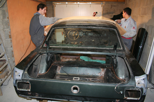

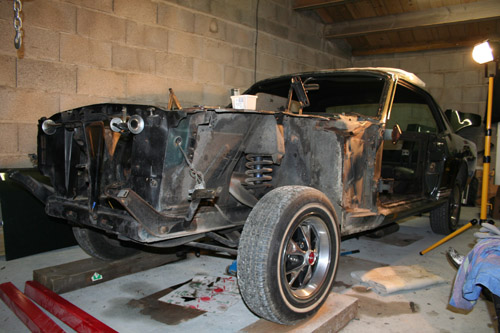

Quelques nouvelles de la restau qui avance doucement mais sûrement !
Hier la belle a perdu ses portes et une partie de la console, et aujourd'hui un peu plus de son moteur, les ailes avant, le pare-brise, ce qui restait à l'intérieur et beaucoup de gratte gratte, (rouille et joints à refaire).
Pas de mauvaises surprise au fur et à mesure ... (enfin rien d'insurmontable pour mes 3 Pros qui sont plus motivés que jamais* !!)
Chaque jour, je leur imprime ce post avec vos commentaires alors n'hésitez pas à les encourager ou leur dire si ils déconnent ! :P
Question moteur, samedi au plus tard, il ne sera plus dans son nid et Stéph va nous l'opérer et le démonter entièrement pour une restau aux petits oignons (si certaines pièces se doivent d'être changées une fois le moteur ouvert, merci de me le signaler). Le gros bruit que j'entendais ces derniers temps va peut être nous amener son lot de surprises, je vous tiendrais informé ... Sur un ancien post, quelqu'un m'avait dit que ça pouvait être une jupe de piston, on va voir ça assez vite maintenant .... ;-)
Vous noterez qu'il y a même de quoi se motiver et programmer le boulot au mieux !!!
Depuis mon dernier post, y'a encore du boulot de fait jusqu'à 23h30 ...
Ca avance ca avance ! ! !
K.

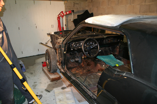

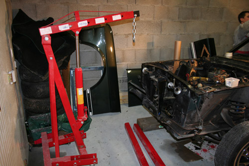

Posté 28 February 2007 - 09:53 PM

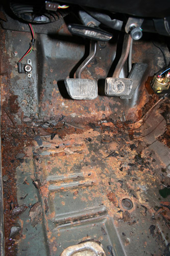

Bon aujourd'hui Mercredi, la joie est moins palpable que les jours précédents ....
Explications :

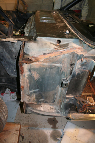

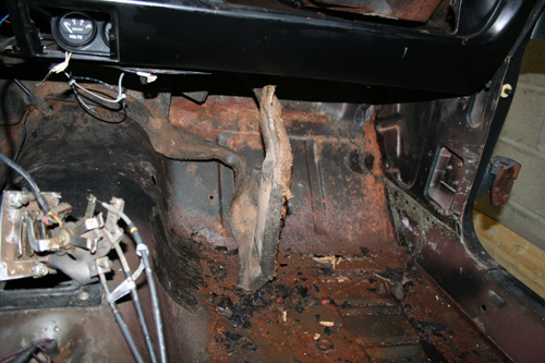

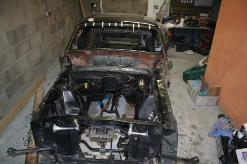

On s'est attaqué aux cheminées ...
On les savait pourries, mais on se doutait pas que ça allait être si chiant à faire ...
Après avoir découper la base pare-brise (tôle avec les aérations) on a constater les dégâtous ....
La base des cheminées est pourrie et la base u pare-brise également. LE tout atteint de jolie dentelle !!
Rien n'est infaisable mais une question m'a été posée par mes Chefs en carrosserie :
Peut-on acheter neuf la tôle embase pare-rise - aération (celle qu'on dépointe pour refaire les cheminées quand on choisit cette option) ?
Car si on dépointe, Rodolphe a peut de pas pouvoir repointer propre vu la dentelle des tôles ...
Sinon, avez-vous une recette miracle dans la mesure ou en plus on a déjà découper comme vous pouvez le voir sur les photos ?
Sinon, petite question sur les goutières, j'avais peur qu'elles soient pourries vu le tas de mastique qu'il y avait dessus, après avoir gratter, on s'est rendu compte qu'elles parraissaient saine (pour l'instant). Ma question : Est -ce que c'est normal qu'elles soient si profondes ?doit-on rajouter du mastic ou autre joint ou non ?
Quelqu'un avec des goutières saines peut-il prendre une photo de près pour que je puisse voir la gueule que ça a neuf ?
Merci ....
Bon sinon, au programme, vendredi le moteur OUT, et la semaine prochaine chouchoutage de ce petit trésor ...
Et les cheminées à se coltiner ....
Courage !
K.

Stang, Ben vi, je crois qu'on a découpé trop haut, du coup, on n'a pas accès à la base des cheminées sur les côtés ...
Je pense qu'il n'y a qu'une solution maintenant, c'est de redécouper plus baspour avoir accès à cette base des cheminées ....
Sponge, merci pour le conseil, c'est effectivement un conseil à suivre. J'ai pris quelques photos mais je vais redoublé et les photos et les notes car en plus, le remontage risque de ne pas se faire dans 1 semaine vu la taille ...
Je prend bonne note !
K.

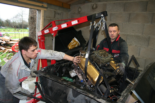

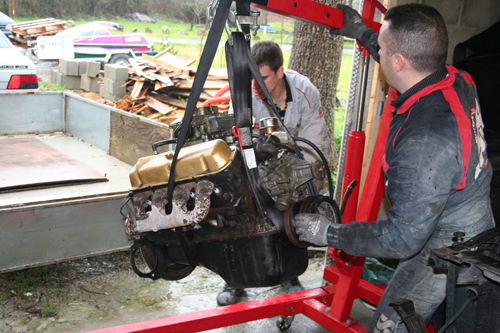

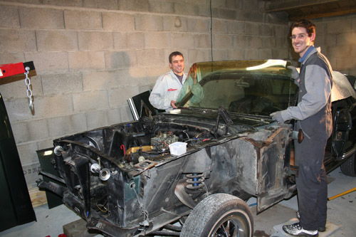

Aujourd'hui, on s'est attaqué aux moteur et boite.
A 4 (3 + la chêvre) et avec les infos données sur MustangPassion, le gros bébé est sorti de son lit pour atterrir chez Steph avec la boite. Il va se faire dorlotter et se faire faire une beauté (voire même une santé).

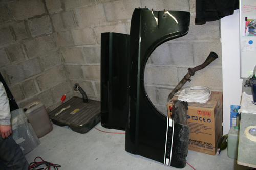

Les photos d'hier :

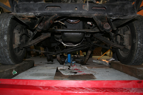

Posté 03 March 2007 - 01:32 PM
Quelqu'un peut me dire comment s'appelle cette mousse entre l'habitacle et le moteur sur MU SVP ?
Merci,
Karl
#37 stang64
stang64
  • 1676 Messages :
  • Location:Belgique Hainaut
Posté 03 March 2007 - 01:44 PM
Merci,
Karl
insulation firewall
