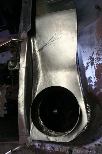

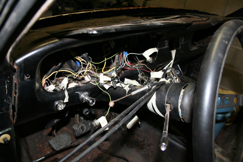

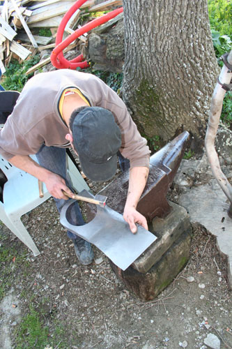

Jeudi soir c'était le tableau de bord qui disait bye bye au reste ...
Hier soir, Rodolphe à commencé à s'attaquer aux cheminées : Bilan, Chminée made in Rod ! Cf Photos.
Et d'un coup, il y a eu d'autres fuites dans la Mustang ...
Ben si elle est dans le garage ....
Ah, ben c'est p'tête le toit ... du garage !
Bon ben entre 2 tpoles, une brique et c'est reparti .....
Et aujourd'hui c'est Grosse journée, Mustang, Pizza, Cheminée et .... le reste ...

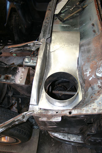

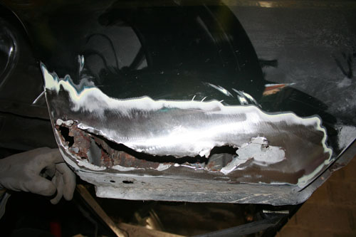

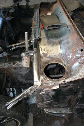

Samedi 10 Mars,
Grosse Journée donc avec au programme, une belle avancée sur les cheminées ... Cf photos
Et le reste de la caisse aussi qui perd de sa couleur, de son "Goudron" et de son Mastic :blink: ...
Je savais l'aile arrière refaite au mastic mais quand même pas à ce point ...
Et le test de l'aimant n'a rien décelé lors de l'achat. Pourtant, il y a matière .. Tout le fond de l'aile avait été refait au mastic ...
Au programme donc lors de la restau, tout refaire en matière d'oigine, bonne vieille tôle soudée comme il faut ...
On souhaite éviter au maximum l'usage du mastic et surtout ne pas "remplir" l'usée comme ça a été fait lors de la dernière restau ...
A suivre cet près midi et demain midi pour le moteur ...

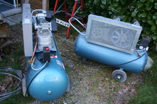

Au fait, les 2 compresseurs sont indépendant ou tu as branché l'air en parallèle sur le même circuit?

C'est clair que c'est pas le mieux...Mais en fait, j'aime bien être dessus, quelque soit l'actiité ...
Les 2 compresseurs fonctionnent simultanément indépendemment. Pratique quand les gars sont outillés en air pour tout ....

Je vois que tu positionnes déjà les nouvelles cheminées mais ne serait-il pas plus judicieux de traîter la tôle avant de mettre les nouvelles pièces car la rouille est présente à côté donc que prévois-tu pour cela?
#73 KarlPoker
KarlPoker
  • 299 Messages :
Posté 11 March 2007 - 10:06 PM
Les nouvelles cheminées étaient présentées en place juste pour la conception, mais avant la pose, il va y avoir quelques heures de boulot.
En fait, la tôle sur laquelle est présentée la nouvelle cheminée va même être enlevée, tout ce qui est touché par la rouille va être découpé loin de la rouille, traité et refait dans la même matière. Tu as raison, ce serait dommage de mettre du neuf sur de la rouille !!
Mes 2 Carrossiers sont très exigents et je crois qu'ils sont tombés amoureux de la Mustang donc c'est tout bon pour elle ! ! !
K.

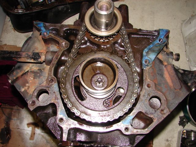

Mais quel moteur !!!
Je l'ai vu en photo et ................ arghhhhhhh !!! Miam !!!
Bon le mien c'est presque pareil à l'heure actuelle !!! :blink: :mrgreen:

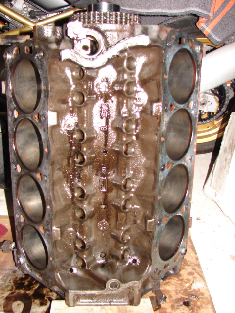

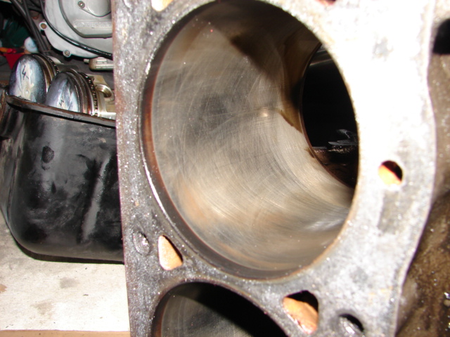

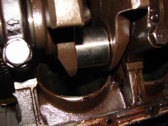

Steph vient de m'envoyé quelques clichés ...
K.
Ce message a été modifié par KarlPoker - 12 March 2007 - 03:53 PM.

Salut Karl,
Alors l'usure des chemises ça donne quoi ?
#77 KarlPoker
KarlPoker
  • 299 Messages :
Posté 12 March 2007 - 10:39 PM
Salut Karl,
Stéphane !!!
Même Thomas te pose la question ....
Alors, alors, alors ??????
-> Il va venir lire le forum ce sori ou demain. Si on est plusieur sà lui demandé, il sera obligé de nous répondre ! :mellow:
Pour ma part, je travaille en cote alors mes chemises sont pas usées ....
:huh:

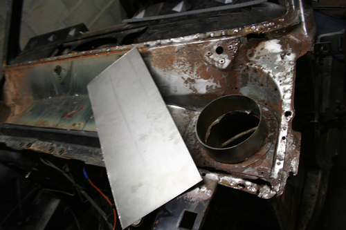

PLAISIR ET NOEL

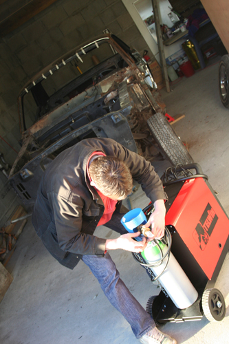

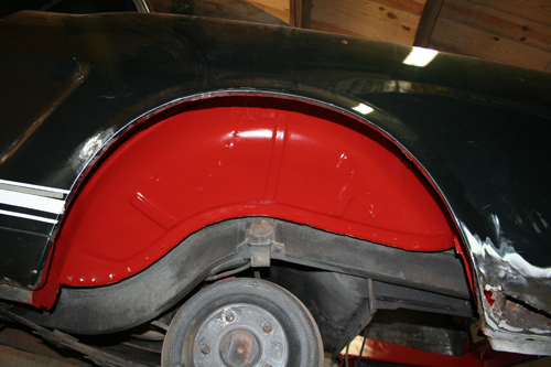

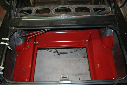

Les garsr ont voulu se faire plaisir l'autre jour et se donner l'impression qu'on était au stade du remontage ...
Aprsè avoir gratter jusqu'à la tôle à se voir dedans, une couche de protection anti-rouille a été faite dans le coffre et dans les passages de roues arrière.
Aujourd'hui, Noyelle, on est allé cherché le post à sourder semi 220 volt flambant neuf !!
Rodolphe avec une demi molle s'est cru à Noël !!
Reste plus qu'à l'user ce post !!!!!!!!!
A suivre ...
Ce WE, objectif Cheminées et grat-grat ...
