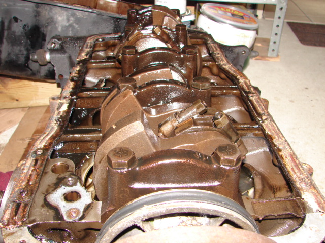

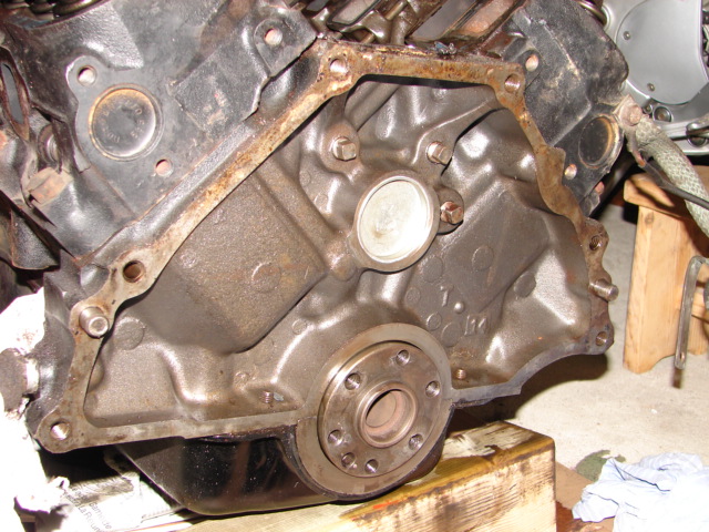

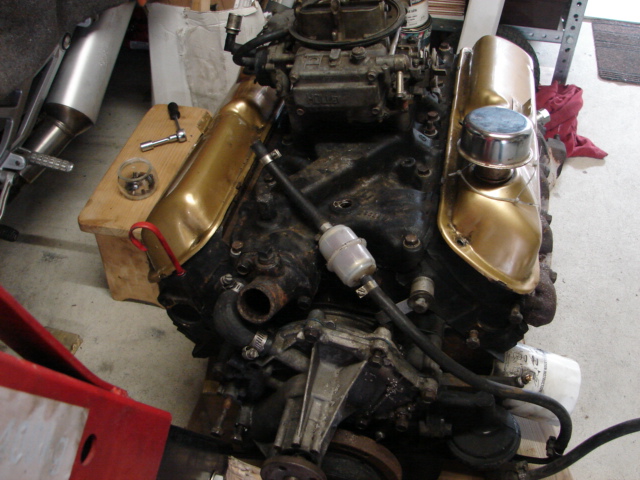

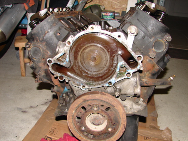

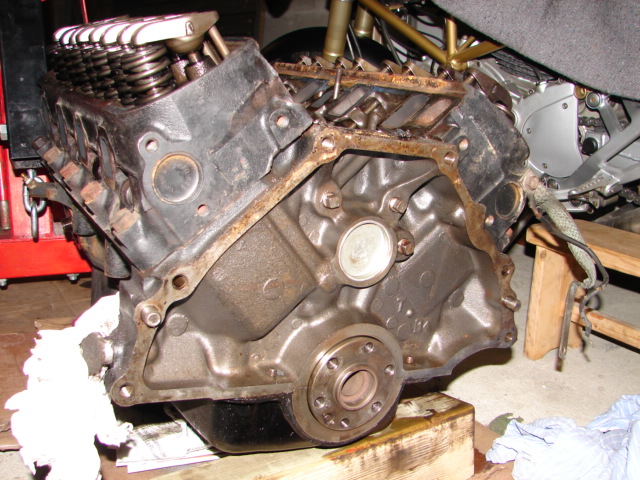

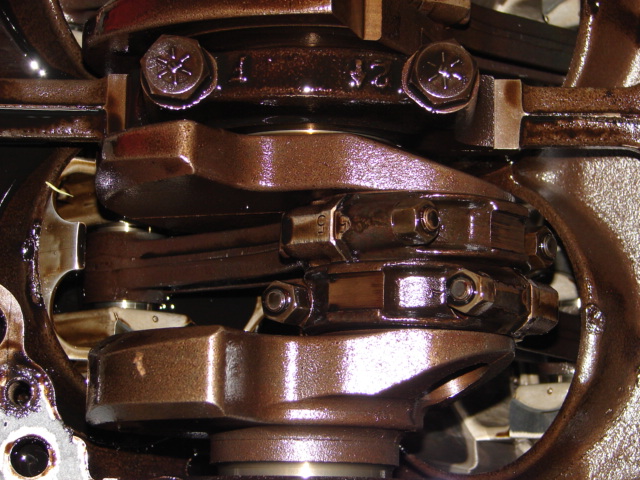

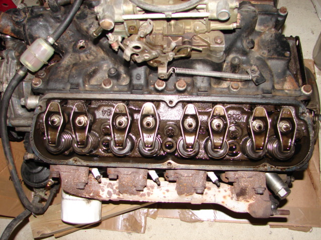

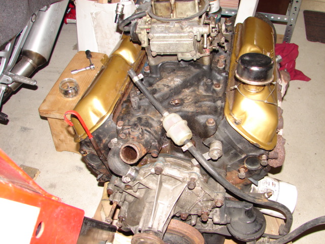

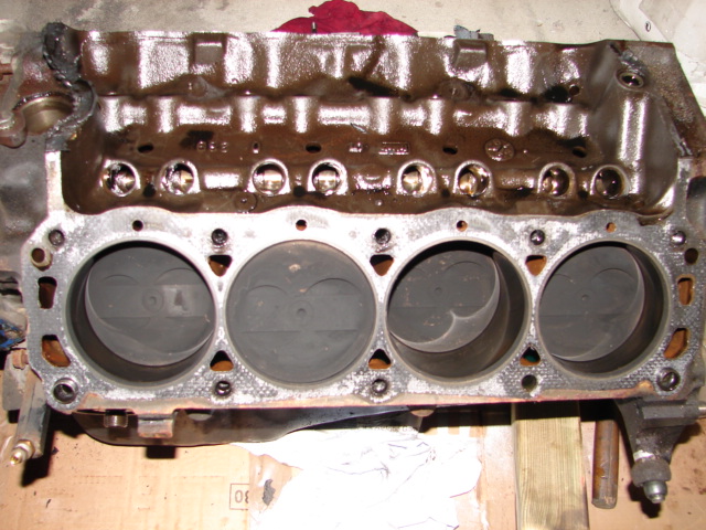

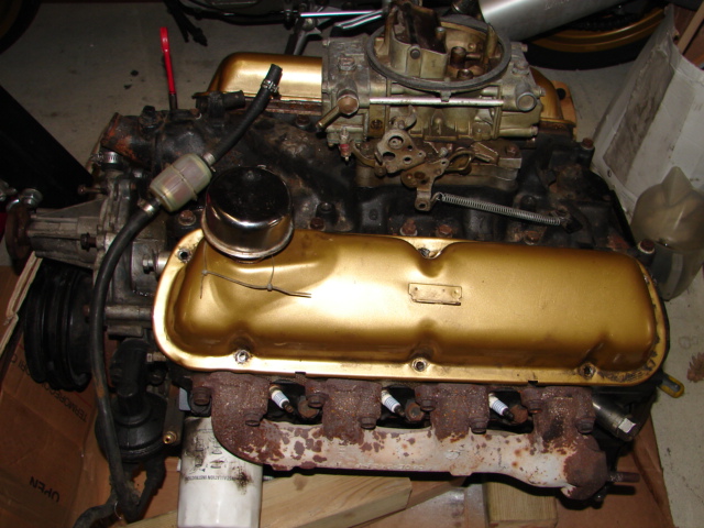

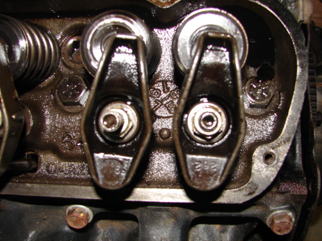

Voici, la suite : Début du démontage du moteur :
Stéphane nous dis : " Les 3 premières photos sont les photos du cylindre qui fait du bruit CLAK-CLAK le montage ne me paraît trés catholique (AMEN) j'en saurais plus aprés divers démontage supplémentaire."

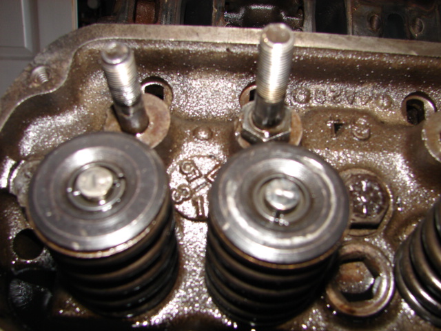

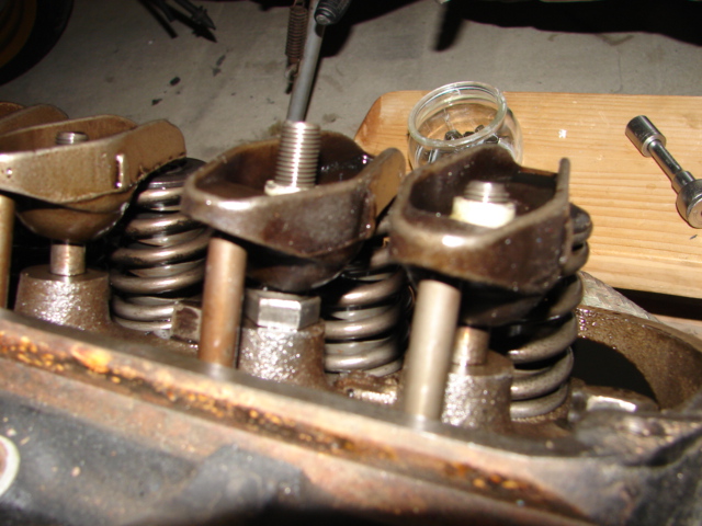

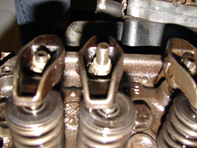

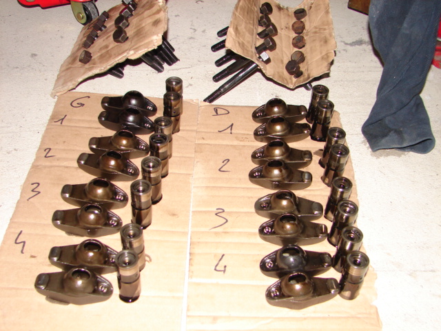

Y'a t'il un connaisseur qui pourrait nous donner son avis sur le montage un peu bizarre des basculeurs de soupapes. (les 3 premières photos au dessus.
quelqu'un pourrait-il nous donner les valeurs des jeux aux soupapes pour le remontage.

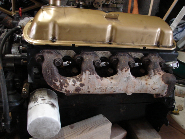

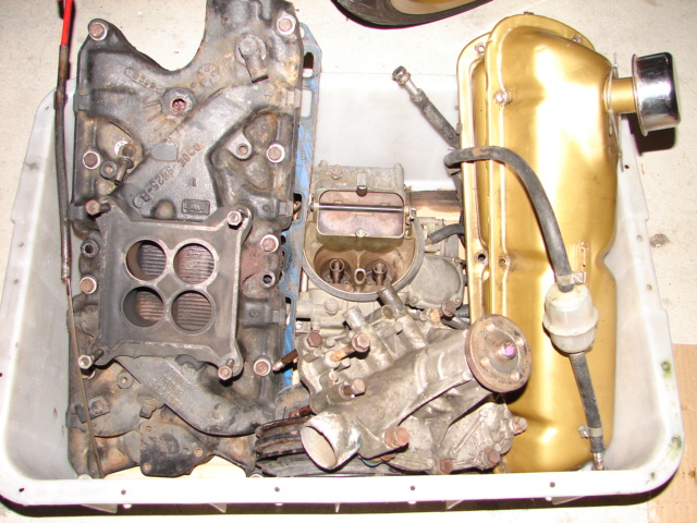

Si on sable les collecteurs, peut-on les laisser sans peinture ou doit-on obligatoirement les repeindre. Si on doit les repeindre, connaissez-vous une peinture couleur d'origine qui tienne VRAIMENT le coup dans le temps.

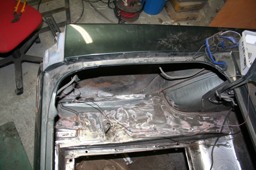

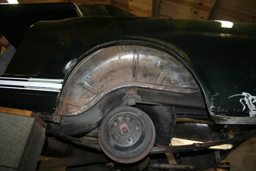

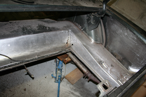

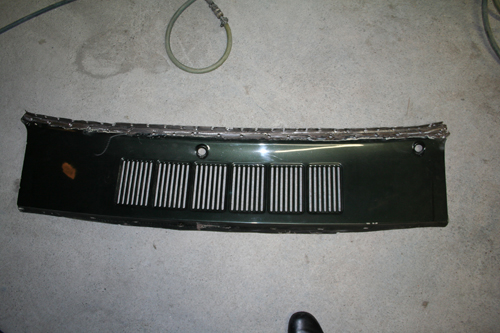

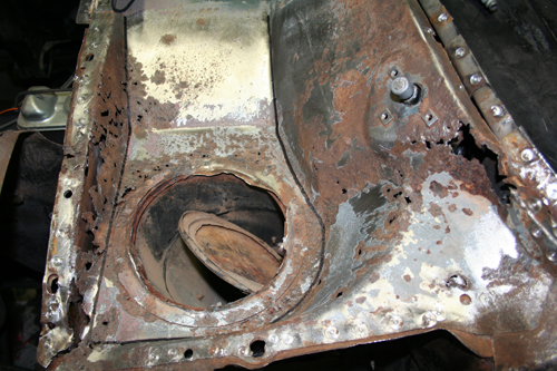

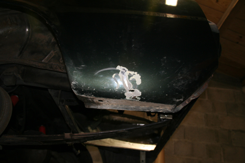

Aujourd'hui, gros boulot de prépa carrosserie (coffre, passage de roue arrière, dépointage des tôles cheminées) par Benji et Rodolphe et en parallèle, démontage moteur chez Steph !....
Quelques clichés et quelques surprises comme le fond de l'aile arrière droite refaite avec plusieurs cm de mastic <_< (toute à refaire dans les règles de l'art) !!!!!
Pour le reste, RAS, on peut se voir dans le coffre et au passage de roue tellement c'est rendu au métal ...
;-) Pas de soucis, les cheminées assument leur rôle de grosses casse-noisettes !!
Bonne nuit !
Karl
:excl: La question reste posée pour le moteur, toute remarque sera la bienvenue !
- On dirait que le support du basculeur a cassé ou s'est fait la malle!! Ca a visiblement ete réparé avec un bout de tige fileté et un contre ecrou pour que ca "bouge" pas... Il te reste plus qu'a changer ca par un support de basculeur visé comme sur les 289 Hi po (ref existante chez NPD)
- Une fois tes poussoirs nettoyés et purgés, et une fois toutes les pieces en place (valves, culbuteurs, tuges de culbu, poussoirs,...) tu viens au contact et tu met 1/4 de tour de serrage en plus.
- La seul solution vraiment viable est la metalisation. Ca donne un aspect gris mat. Tu peux aussi essayer la peinture haute temperature, mais ca tiendra pas tres longtemps (3/4 ans maxi...)
V8 289 8V....

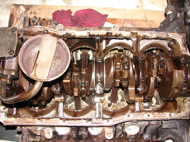

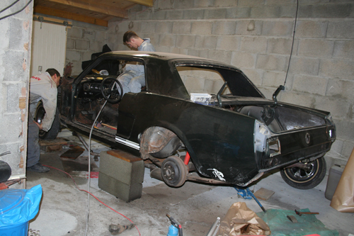

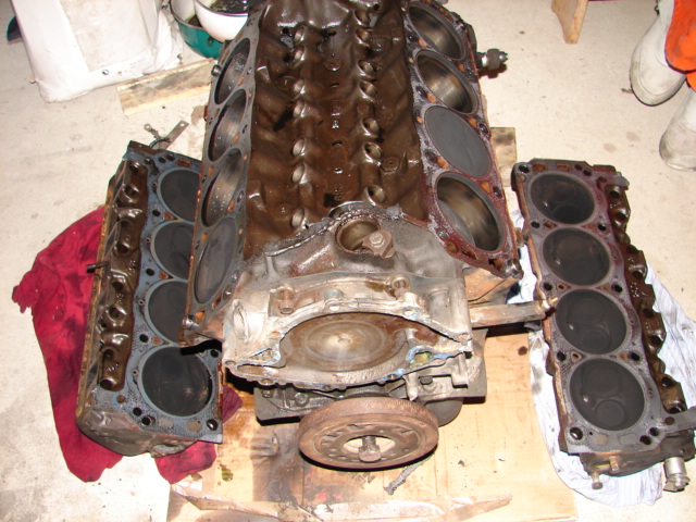

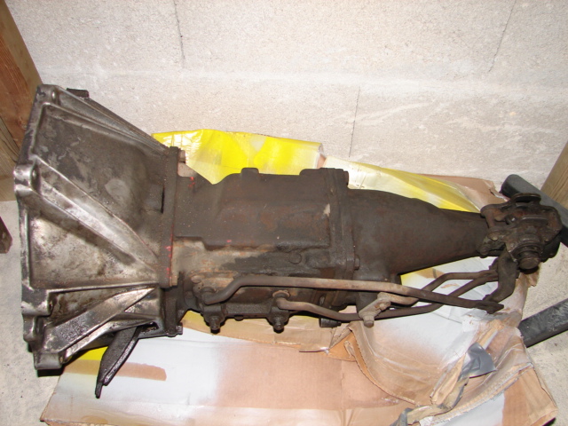

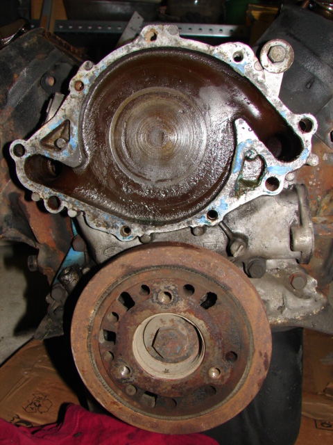

Ce matin, le moteur a fini à l'envers et à poil ...
Quelques photos de la séance. Avec un engagement de ma part, celle de foutre ma tronche sur le forum.
Ben oui, Steph m'en voulait de 'avoir exposé sans moi ...
Comme vous le constaterez sûrement, c'est avec une dextérité non dissimulée que je manie l'outil et avec quelle allure également (pour la marque et la provenance de la cote, MP SVP) !! :blink:
Bye !

En tout cas, au sujet du moteur, j'aurais quelques renseignements à glaner auprès de connaisseurs.
Voila, vu que le moteur est maintenant complètement démonté, je (avec l'aide de thomas) me demandais quelle pièce devait être changée sans se poser de question. Pour ne pas regretter une fois le moteur remonté de ne pas avoir acheter une pièce à 30 € et d'être obligé de tout redéposer ....
Donc, pouvez-vous me dire si les pièces suivantes doivent être changées automatiquement :
Coussinet de bielle
Tige Culbu
Pompe essence
Pompe à eau
Pompe à huile
"Doigt de culbu"
Poussoirs
Soupapes
Reports poussoirs
Segments
Chaine de Pignon
Pastilles de sablage
Et si d'autres doivent être changées ! ?
Merci de vos réponses qui me seront TRES UTILES !!!!!

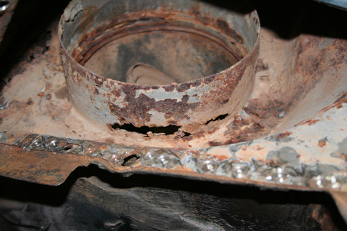

Et pendant que je te parle, Rodolphe est sur les cheminées ... (enfin, de la dentelle ......)
Donc en direct, voici les cheminées .....
Sisi, il nous arrive de dormir (mais je les soupsonne de dormir sur la banquette arrière - enfin au niveau de la banquette arrière ........... ;-)
Bye,
Karl
