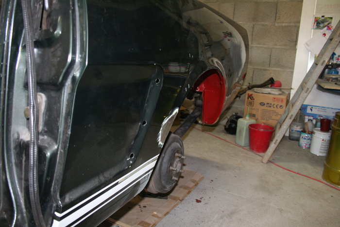

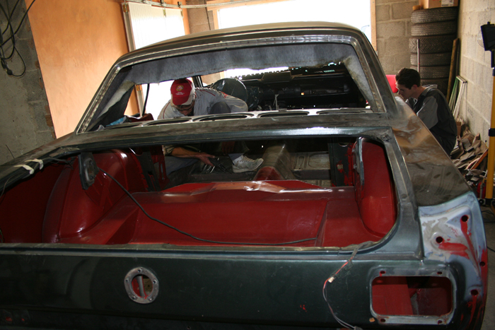

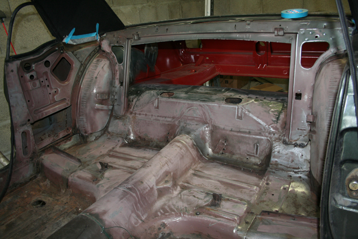

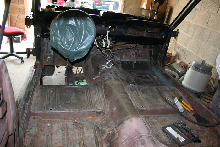

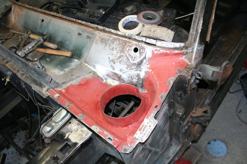

Posté 14 April 2007 - 10:30 PM
J'ai pris un peu de retard dans les posts ... Mais pas Benji et Rod dans la restau.
Donc voila ce qui était fait ve matin avant le passage en antirouille tout l'arrière intérieur.
Le ptvh droit est pratiquement fini, les trous de fixation prise d'air et insignes qui ne seront plus au final sont en cours de disparition, Plus de joint et bande anti tout sablage "hand made" de tout l'arrière et préparation du patch gauche. Petite parenthèse, Rod en a tellement chier avec la cheminée gauche, qu'il a pas encore commencé la droite. Il lui faut le temps d'oublier un peu le taf sur la 1ère ! ...
Quelques clichés avant une grosse journée lundi ... Et oui, je remet la cote après demain ....
Karl

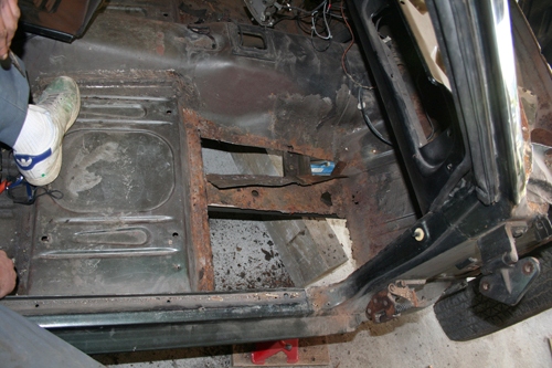

Posté 16 April 2007 - 10:58 PM
Tu a le Haynes ? Ca doit y figurer je pense....
Le hayne ? Que za ko ?

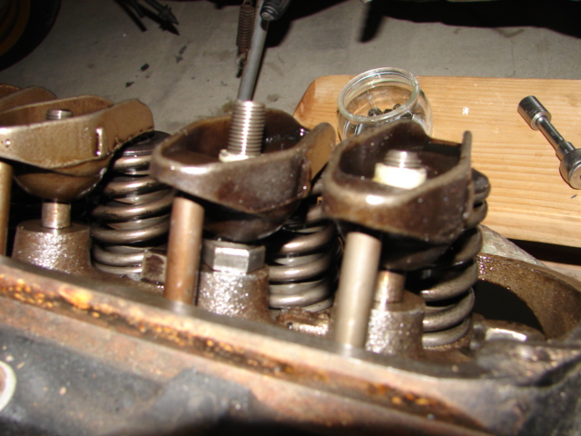

2 Petites questions :
- Le dessous de caisse des Mustangs est-il blaksonné d'origine ?
Benji et Rod veulent le blaksonner mais tel que je l'ai acheté, ce n'est pas blacksonné.
- Pouvez vous me dire si on peux trouver des goujons d'origine au lieu de cette tige avec contre écrou cf dernière photo (moteur).
Bon 2 petits clichés (y'a eu plus de taf que ça aujourd'hui ... (+ de détails dans la semaine)

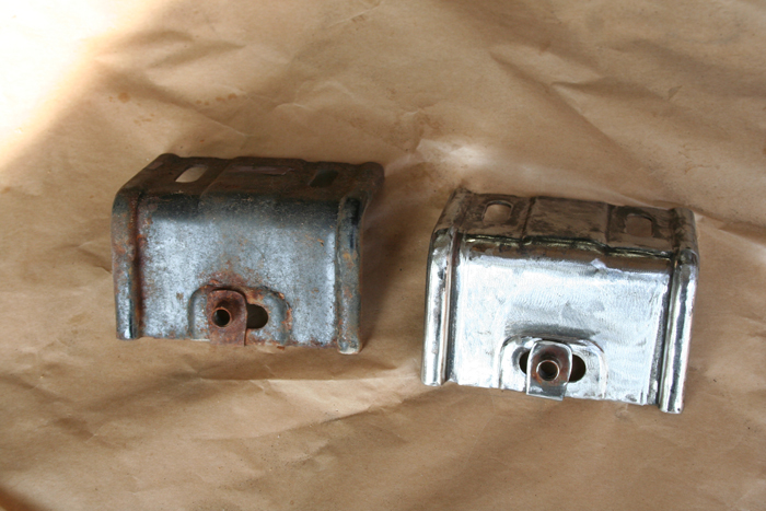

Une pièce décapée par mes soins !!!! S'il vous plait !!! Pas peu fier !!!

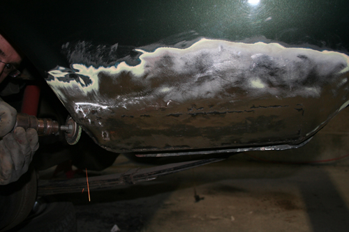

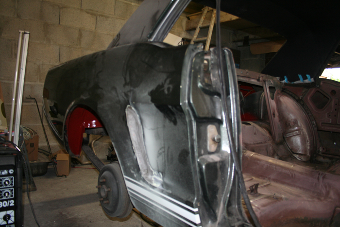

Et l'antirouille sur l'arrière ...
Le patch plaché gauche est posé et quelques surprises sur le planché à l'arrière ....
