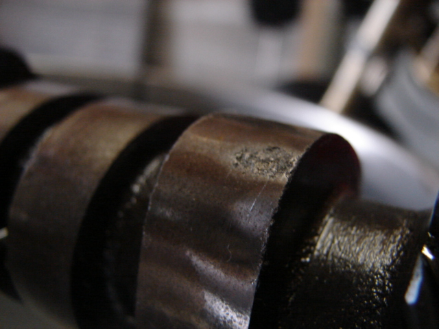

Quelques nouvelles du moteur ...
L'arbre à came semble ;-)
Vos commentaires s'il vous plait ...
Merci,
Karl
Youpi un Quizz :)
bon jme lance ........L'arbre à came semble ...........Bouffé par la rouille ???
dis?
#83 Stang67
Posté 22 March 2007 - 05:25 PM
problème de lubrification à vue de nez.....mais suis pas un pro dans le domaine alors d'autres avis seront bienvenu :huh:

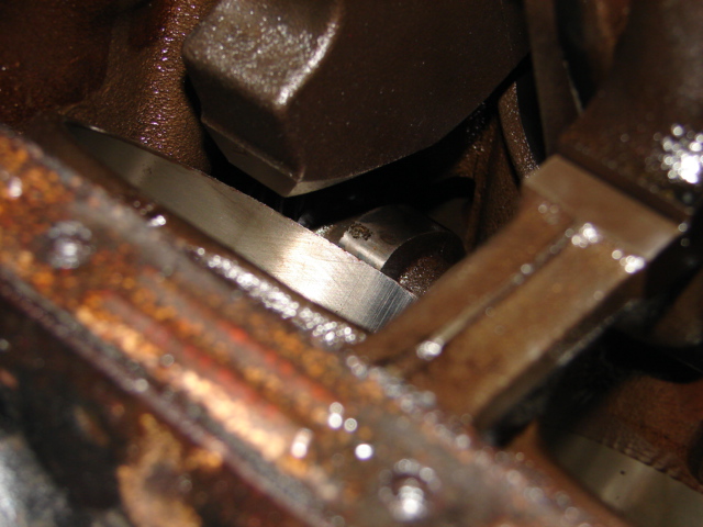

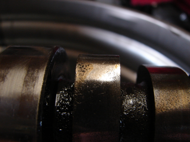

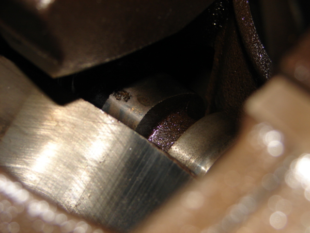

Quelques photos supplémentaires de l'AAC démonté ...
Karl
#85 mat
mat
  • 204 Messages :
  • Location:tahiti
  • Interests:billard
Posté 25 March 2007 - 03:25 AM
Karl
ben a vue de nez poubelle ,prend un nouvelle acc chez summit :mrgreen:

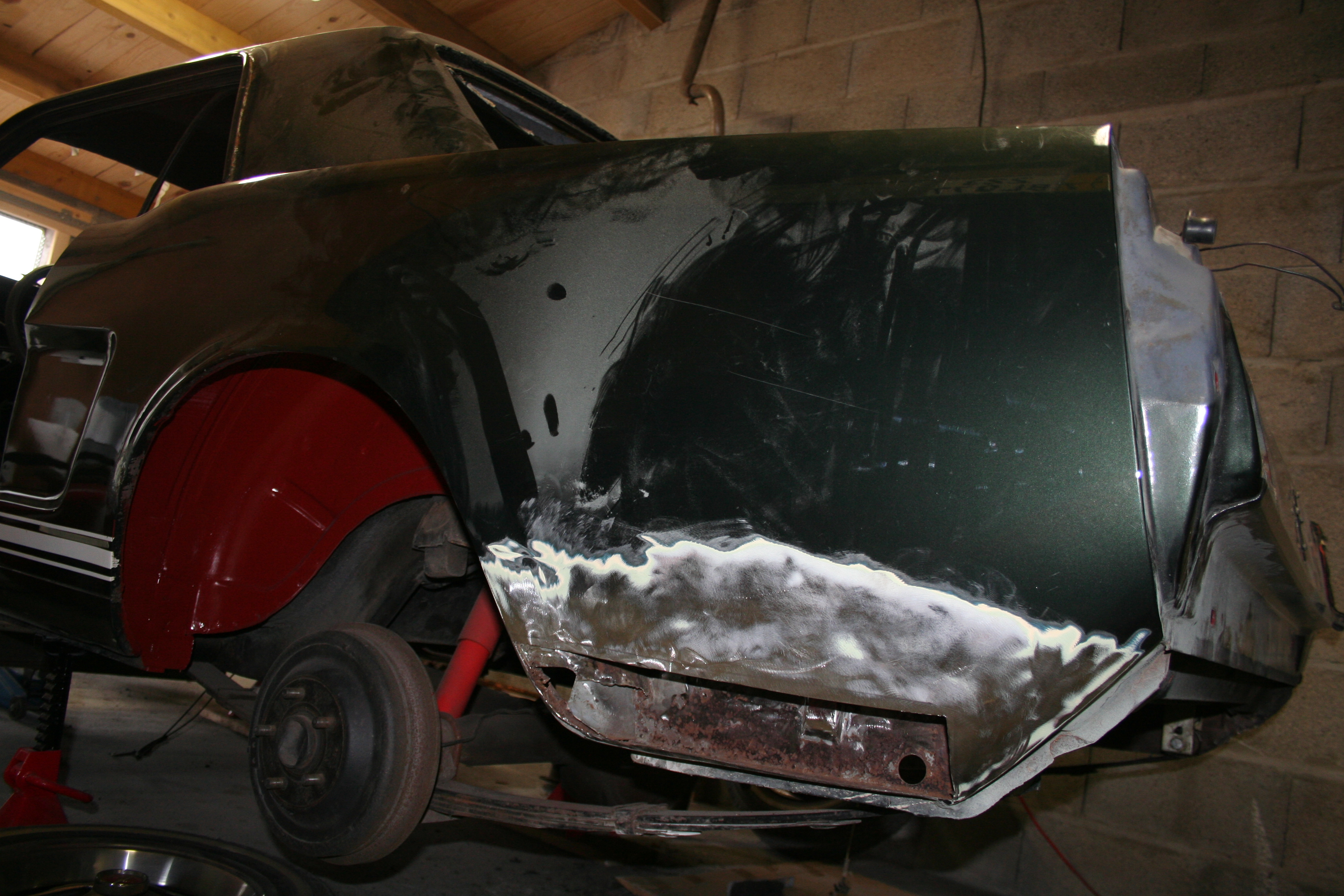

Quelques photos en milieu de journée hier ...
Au programme, suite et fin de la cheminée gauche et aile arrière gauche ....
Elle a du dormir sur le côté gauche dans un fossé pendant 2,3 ans ... :huh: :mrgreen:
K.
