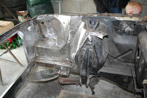

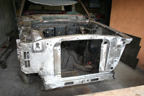

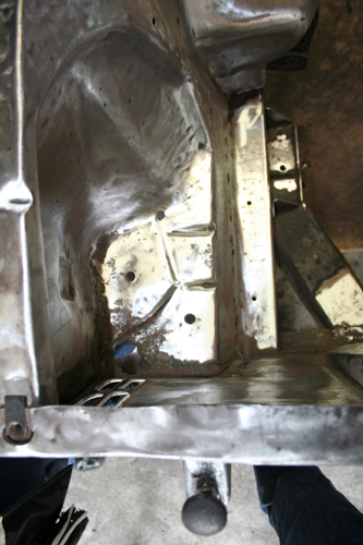

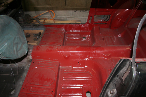

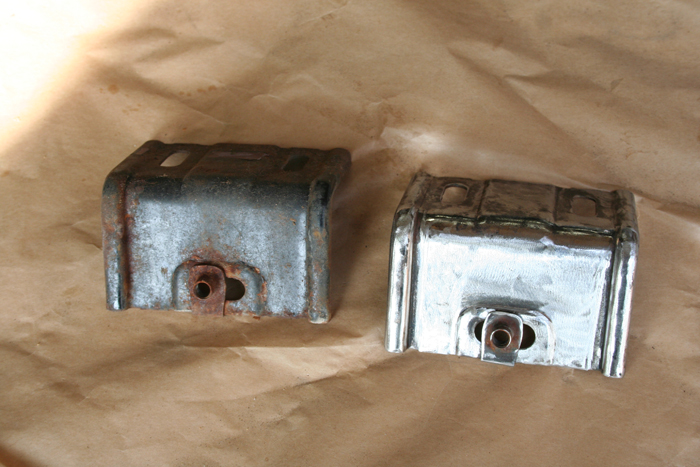

Après qqes jours sans posts (mais pas sans boulot), voici qqes news de la resto :
Mis a nue de la tole dans pas mal d'endroits .....
Attaque de la cheminée de droite (moins abimée), antirouille dans une gde partie de l'interieur (au fur et a mesure ...).
Demain, train av out et attaque du compartiment moteur ....
Allé allé hop hop hop ..... ! ! ! !
C'est MOAAAAA qui l'est fait !!! (derniere fot)
:D

Posté 08 May 2007 - 12:59 PM
photo numéro trois
c'est ton airbag qui s'est ouvert? :blink: :unsure: :(
