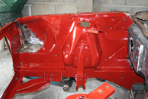

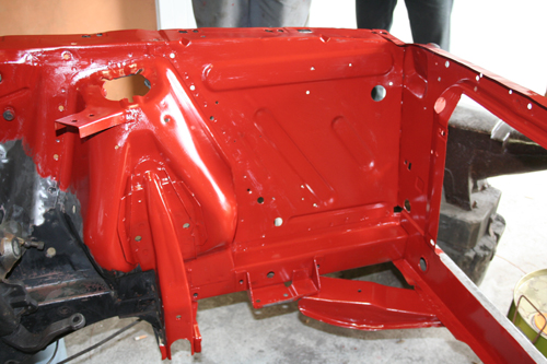

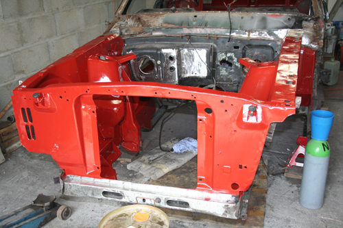

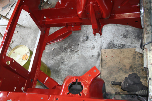

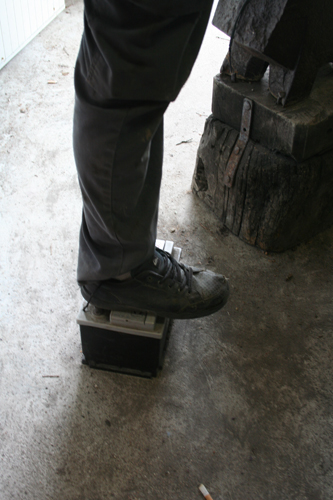

En attendant le support batterie et pour éviter que la rouille s'invite sans carton, préparation du compartiment moteur ...
Selon vous, quelle est la solution la plus adaptée pour la suite au niveau organisation :
1- Après prépa et peinture du compartiment moteur : Steph (le mécano) installe le moteur etles gars continuent de bosser sur la carrosserie et la peinture en camouflant le moteur. Inconvéniant )à mes yeux (de novice) risque que la peinture se glisse sur les chromes et partie visibles du moteur.
2- Steph attend la caisse à sortir de la cabine pour la totale avant de remettre le bloc dans le compartiment. Inconvéniant : Il risque de finir après les gars.
La question est posée, je ne sais pas encore quelle sera la solution idéale.
Merci de vos commentaires ...
Karl
1ere photo : Explication des défaillances de ma batterie
Ce message a été modifié par KarlPoker - 23 May 2007 - 12:30 AM.

Rien ne t'empêche de remonter la mécanique si tout est fait sous la caisse, un bon camouflege du compartiment moteur et le tour est joué, de plus dans une cabine il n'y a pas temps de peinture a voler partout car il y a une aspirationCa avance ...
Karl
1ere photo : Explication des défaillances de ma batterie![]()
De plus attendre que toute la voiture soit peinte avant de remonter la méca tu risques de faire des petits bobo sur ta peinture fraiche
Pour moi la 1e solution est la meilleure
www.bullitt-musclecars.fr

Je vois déjà Benji me dire :"Tu vois, j'te l'avais dis, il a fallu que t'aille demandé alors que j'te l'avais déjà dis !!!"
Idem, remet le moteur et protège le tout simplement....

- Peinture des intérieurs et du compartiments moteur
- Repose de la mécanique, train roulants, le maximum d'accessoire
- On cache le compartiment moteur et l'intérieur
- On peint l'extérieur
On a décidé de procéder comme ça car imagines la voiture entièrement peinte, tu réinstalles des bricoles dessus et tu griffes la peinture, là tu pleures donc autant bien camoufler le tout et peindre en dernier.

+1, remet la méca de suite dans ce beau compartiment moteur
+1, c'est ce que j'ai toujours fait sur mes voitures, tu mets juste le gros du moteur, et tu vois après pour les accessoires plus light

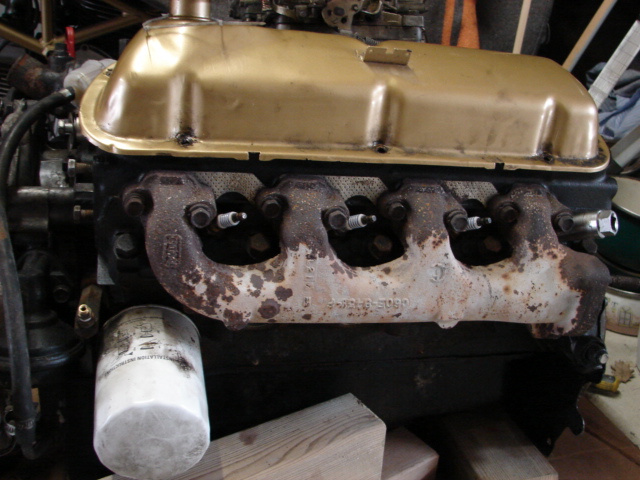

Posté 24 May 2007 - 09:19 PM

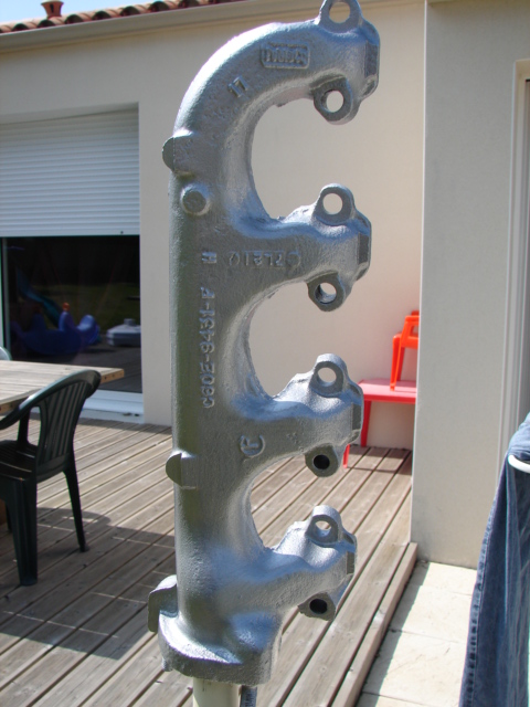

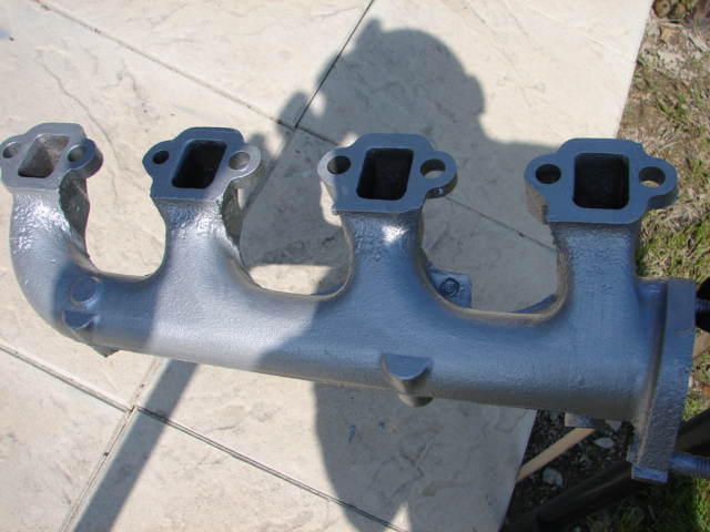

Quelques news de Stephane et du moteur ...
Il va bien ... le moteur !!!!
Voila une séquence avant / après ...
Sablage par un pro et peinturlurage par Steph 2 h après le sablage !!
Ce n'est pas un détail. La peinture spéciale collecteurs achetée chez Restom doit être appliquée Dans la journée après le sablage si on veut qu'elle tienne vraiment. Après une longue conversation avec l'ingénieur de restom (très sympa, de bon conseil et pas vendeur à tout prix - il m'a fait annuler l'achat d'un après inutile et m'a conseiller d'autres trucs ....), il m'a donné la procédure idéale pour faire les choses bien ...
Et au cas, ou ça se serait pas vu, nous, on aime bien faie les choses bien !!
A suivre pour le moteur, un point réalésage et ovalisation des culasses, prépa de la pipe, dégraissage et peinture (comme les colecteur), peinture du bloc (noir) reise en état des pièces récentes (les autres pièces seront neuves) et quand le compartiment moteur sera repeint : Pose du moteur et remontage au fur et à mesure sur la caisse ...
Ca avance, ca avance ....
A bientôt !
Karl
